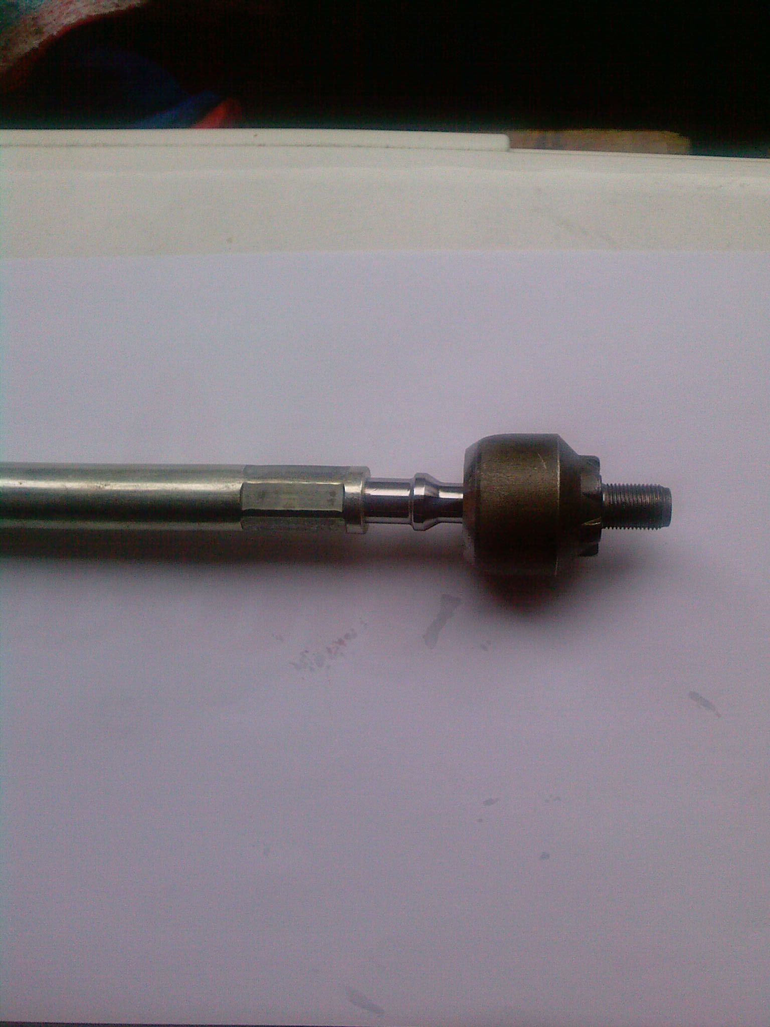

Zdravim mam takovy problem s rizenim na me 205 1.8 GRD 83 vyroba mam proste vuli ve spojovacich tyckach a kdyz jsem koupil nove tak se to dalo do servisu protoze mi praskla jeste brzdova trubicka tak se menily komplet vsechny.Ale nastal problem ty spojovacky od Moog oznaceni PE-DS-6294 co jsem koupil mi rekli v servisu zhe muj pazout ma jinej typ kdy se to sroubuje DO SPOJOVACKY a ne DO HREBENE RIZENI a co jsem koukal na prodejce tak jsem nasel jen same spojovacky kde se sroubuji do hrebene prosim o radu nemate stim nekdo nejake skusenosti moc diky :-)

u všech 205 se tyč řízení šroubuje to kloubu řízení (ten co je pod manžetou) .. jestě jsem nevidel ze by se to šroubovalo přímo do hřebene. Nicméně pokud jsi mel vůli na tyčkách řízení tak problem je práve v tom kloubu pod manžetou, nikoliv v samotné tyči řízení

tak jinak asi jsem to blbe napsal tu manzetu mam komplet roztrhanou tak je tam dobre videt jj vuli mam v tom kloubu to vim ale prej tam patri spojovacka ktere ma zavit do dovnit spojovacky¨do toho telesa toho kloubu ale ja jsem koupil spojovacky (koomplet cela spojovacka i s cepem) tak zhe se to ma nasroubovat do tyce od rizeni a uz si nevim rady:(

Tohle je nova spojovacka a to by se melo zasroubovat do hrebene rizeni ale v servisu mi bylo receno zhe to čuro se zavitem je na hrebenu a zhe dira se zavitem je v te spojovacce ale na netu jsem nasel spojovacky jen stejneho typu co mam ja

KuBik205 píše:Tohle je nova spojovacka a to by se melo zasroubovat do hrebene rizeni ale v servisu mi bylo receno zhe to čuro se zavitem je na hrebenu a zhe dira se zavitem je v te spojovacce ale na netu jsem nasel spojovacky jen stejneho typu co mam ja
Ta tycka co jsi koupil je spravna, maji to vsechny 205tky stejne.
Je to cele schovane pod kryci manzetou.
Sundas manzetu, vezmes si hasacky a povolis to. (na obrazku cervene vyznacene)
To co je modre, tam ti jeste chybi specialni podlozky, ktera ti zabranuje povolovani tycky.
Potom namontujes tu novou i s prendanym ci novym cepem rizeni a nandas nanzetu zpet. Cele to trva asi 15 minut na jedne strane.

Dekuju moc takze v servisu se jim asi do toho nechtelo tak rekli tohle fakt nechapu ale diky moc hned dneska se na to vrhnu a vymenim to :-)
