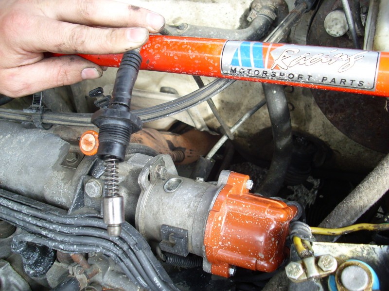

co to je?

to ne ten nehoru do palubky ale tohle vede nekam dolu nechce se mi to rozebýrat abych se podival kam to vedeWoMec píše:náhon tachometru

Re: co to je?
tak vede to k řadící páce a tam je to odpojený ale naco nebo kčemu to bylo nevim si asi nekdo hrál

Re: co to je?
no kam řadíš zpátečku? to je aretace pro řazení zpátečky( ten kroužek na řadičce)

Re: co to je?
řadim k sobě a dopředuvinorak píše:no kam řadíš zpátečku? to je aretace pro řazení zpátečky( ten kroužek na řadičce)

Re: co to je?
speedycz píše:řadim k sobě a dopředuvinorak píše:no kam řadíš zpátečku? to je aretace pro řazení zpátečky( ten kroužek na řadičce)
no právě v originále je na řadičce kroužek, který až potom co ho přitáhneš nahoru ti dovolí zařadit zpátečku

Re: co to je?
nejde to pořád musim zvednout kroůžek a hlavně to neni kam zapojit do prevodovky a ani na řadičkuvinorak píše:speedycz píše:řadim k sobě a dopředuvinorak píše:no kam řadíš zpátečku? to je aretace pro řazení zpátečky( ten kroužek na řadičce)
no právě v originále je na řadičce kroužek, který až potom co ho přitáhneš nahoru ti dovolí zařadit zpátečkuTakže někdo to dal do háje a jde ti to pořád

Re: co to je?
zřejmě je to cely naký překopaný jina převodovka i šatlrpaka

Re: co to je?
tak to sem jelen
asi nekdo vyměnil špajsku i řadičku, ale teda když musíš mačkat tu aretaci tak ti přece musí vest bovden k převodovce ne

Re: co to je?
ne zadnej bovden od saltrpaky nikam nevede kdyz radis zpatecku tak je tam na levo takovej plast a kdyz nezvednes krouzek tak nadas zpatečku ..zahadné autovinorak píše:tak to sem jelenasi nekdo vyměnil špajsku i řadičku, ale teda když musíš mačkat tu aretaci tak ti přece musí vest bovden k převodovce ne

Re: co to je?
nemáš tam ty bovdeny 2 ???

Re: co to je?
ne eWoMec píše:nemáš tam ty bovdeny 2 ???

Re: co to je?
to vyškubnu řadit jde dobře tak co

Re: co to je?
Taky jsem to měl na druhym GTi,bovden se tam válel,ale řadit šlo i bez něj,na kulise byl totiž ještě takovej plech,přes který to zmáčknutím muselo přehodit.
jinak to tam nešlo.
