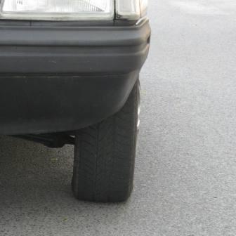

Mám 1,9D, rok 94, menil som predné ramená,poloos, čapy riadenia.Riadenie má dosť veľkú vůlu, ale auto mám len na jazdy lesom a krátke trate po asfalte,takže do neho už neplánujem žiadne vačšie investície. Neviem či mi s vůlou v riadení urobia geometriu, ale už na pohlaď sú predné kolá do V a pneu zjazdené na vonkajších stranách, ako sa dá nastaviť tento odklon?
Re: Predné kola do ,,V"
odklon nenastavíš. Nemužeš to vyfotit ???

Tento odklon nejde nastavit. To by se nemelo stavat, nahod foto

Pokúsim sa vyfotiť, ale mám obavu že to na fotografii nebude dobre vidieť

Tak jak som hovoril, neni to moc videt, je to videt hlavne na pneu, že sú zjazdené na vonkajších stranách. V prípade, že by som chcel opraviť aj tú vůlu v riadení, musím to riadenie vymeniť celé,myslím ten diel na obrázku(neviem ako sa presne nazýva) asi prevodovka riadenia,alebo sa to dá opraviť? Auto má servo, je ten diel taký istý jak na aute bez serva, alebo práve v tomto sa odslišujú? Je to náročné vymeniť? Prípadne keby ste mali niekto 1,9d na ND a riadenie by bolo dobré tak bych to možno vzal

Mám ten samý problém a udělalo mě to když jsem koupil nové ramena a strašně to teď mlátí na malích nerovnostech, mám takové potuchy že je asi víc druhů ramen nebo nvm proč to dělá. :roul: Poraďte kdo víte...
asi máte kratší ramene než mají být .. nemáte ramena třeba ze 106ky ?? ta je menší ..

Niesu benzínové a dieslové ramena rozdielne? Pripomína mi to nenaloženú nákladnú tatrovku, ked je prázdna vnútroné pneumatiky idú len po vonkajších stranách, prípadne sú aj vo vzduchu.Ked sa naloží,podvozok klesne a gumy sedia na ceste rovnomerne. či to neni tak aj u tých 205, benzínová nižšia-gumy rovnomerne na ceste, dieslová-vyššie pružiny-kolesá sedia na vonkajších stranách. To je len taká úvaha, keby existovali rozdielne ramena pre diesel a benzín a ja by som dal na diesel benzínové, ale asi blbosť že?

Ramena se liší pouze jednoduchá a pak trojúhelníková (GTi a nějaký nafty občas)... Zaměnitelné nejsou, takže tam bych strach neměl. Pokud nemáš auto v nějaké abnormální výšce, tak bych to tipoval někde na ohnutý tlumič, špatné uložení tlumiče apod... :myslim:

Přikláním se k této poslední odpovědi - špatně uložený tlumič- potom možnost což by se stát nemělo pokud jsi dával nové rameno tak někde soudruzi udělali chybu a jinak řízení s geometrií dělá divy...

Jinak koukal jsem, že 309tka má opticky stejná ramena jako 205tka, ale mají jiné označení, takže budou asi trochu jiné rozměrově, tak jestli tam nejsou třeba ty...

horním uložením tlumičů to může být také, ale u mě to tím není, protože jsou bez vůle a ramena z 309 to nejsou určitě :roul: Vím co jsem si objednal ... :m: Ale ptal jsem se v servise a po výměně ramen se má jet na geometrii z důvodu že stará ramena měla třeba volné silentbloky a jak se dala nová ramena tak si kola sednou jinak.

No a taky nezapomeň, že ty ramena se dotahují s kolama na zemi, ne když jsou vyvěšená na zvedáku... ;)
Jo a cos objednal nemusí být to samé, co ti dali, znám to z vlastní zkušenosti... :m:
