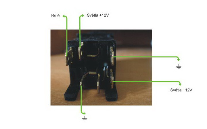

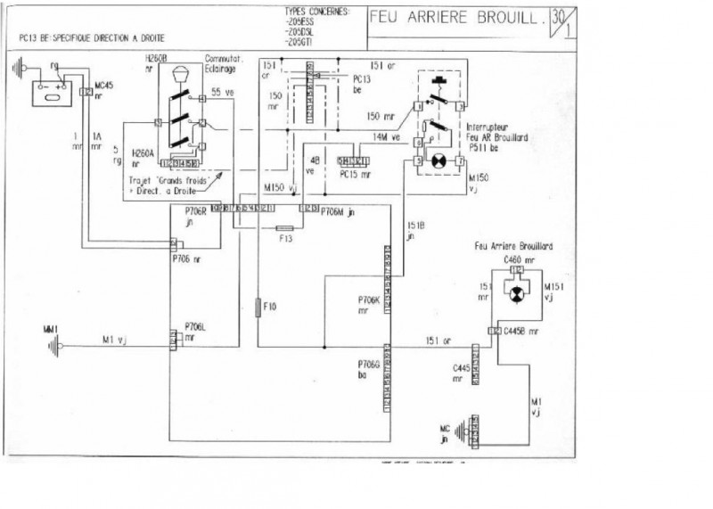

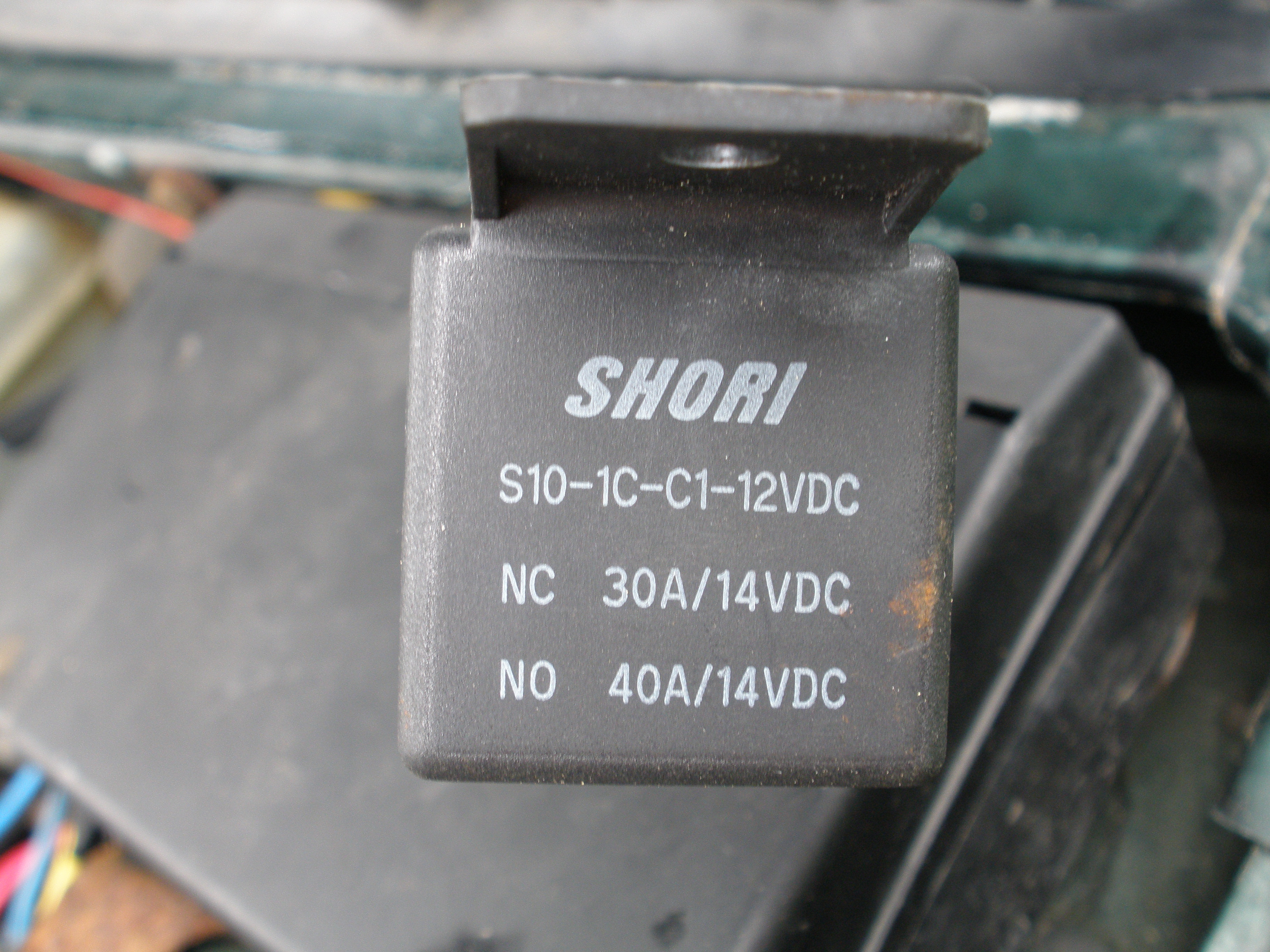

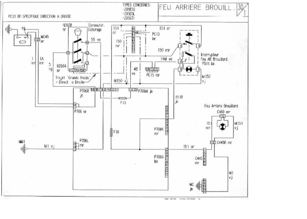

Někomu by se mohlo hodit schéma zapojení předních mlhovek. Podle tohoto zapojení jsem to dělal a vše funguje jak má. Použité součástky jsou v příloze. Žárovky jsem volil H3 55W (podle nápisu na skle mlhovky) http://www.e-cat.cz/p-1446074/univerzal ... 38_1445841.

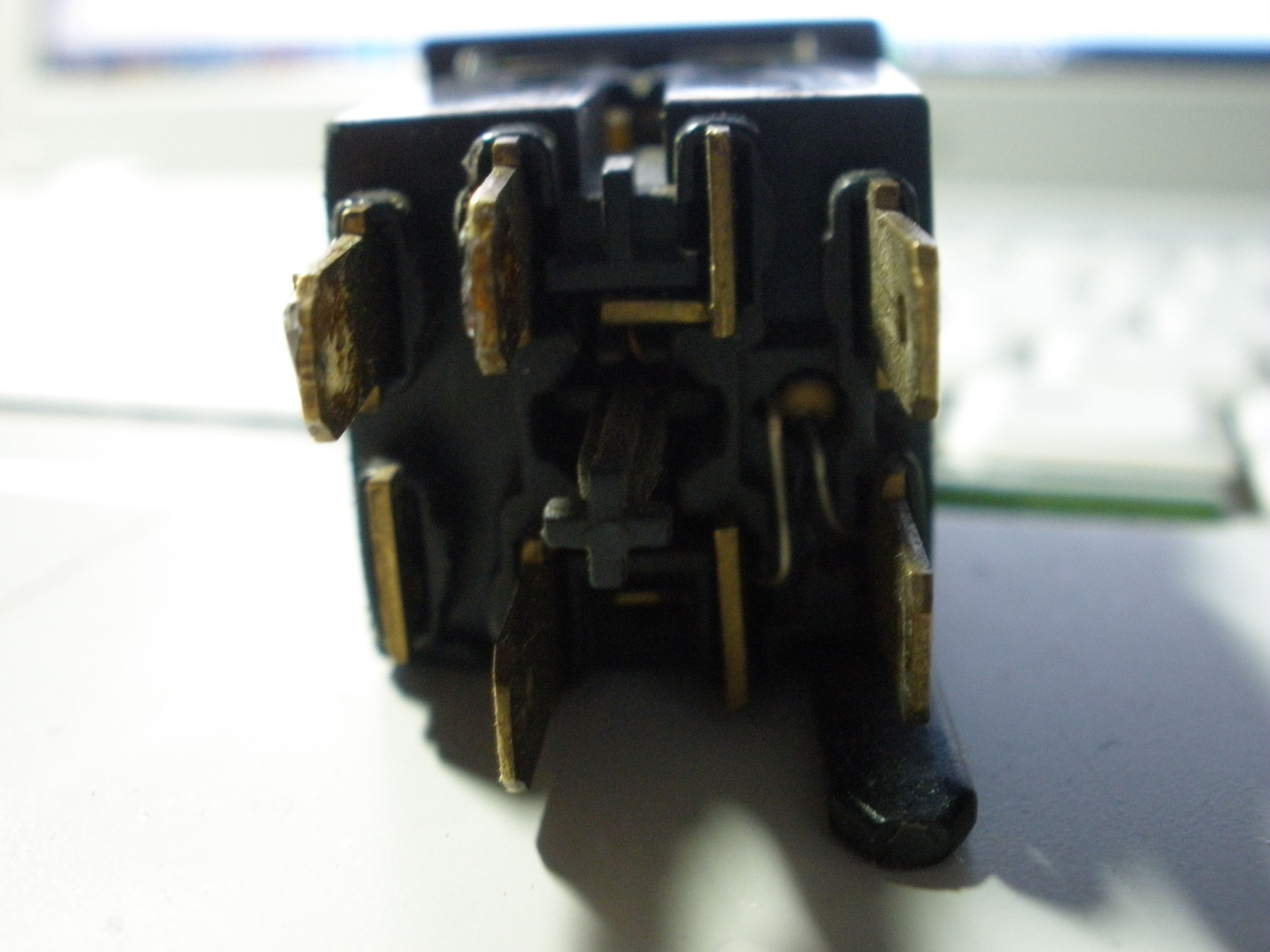

Tlačítko je original na přední mlhovky (stejné jako pro zadní mlhovky) a funguje na něm i osvětlení....

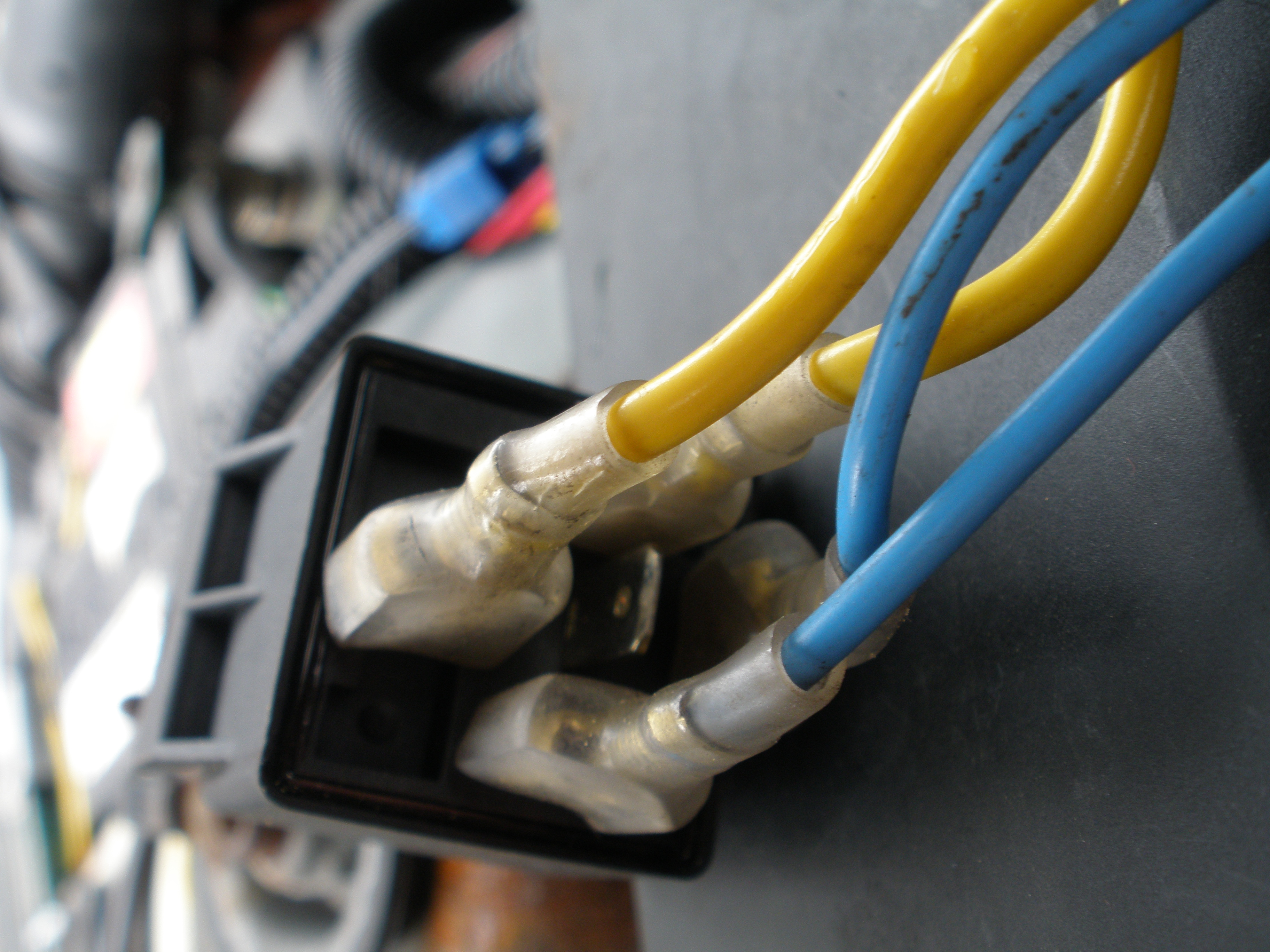

Relé dle přiloženého obrázku
- Mlhovky - schéma.jpg (21.37 KiB) Zobrazeno 16674 x
- Mlhovky - tlačítko.jpg (30.65 KiB) Zobrazeno 16661 x
Re: Zapojení předních mlhovek
Presne takto jsem to taky zapojoval.
super práce :) jenom otázečka, spinač máš origo na přední mlhy ??
na fotce je ze zadních mlhovek (mám doma i origo z předních mlhovek, nemohl jsem na něj dát ale konektory z důvodu cínové vrstvy na kontaktu, tak jsem použil tlačítko na zadní mlhy, to na přední bylo naprosto stejné :-))WoMec píše:super práce :) jenom otázečka, spinač máš origo na přední mlhy ??
Tady ještě dopňuji origo tlačítko od předních mlhovek. Co se týče zapojení, tak je naprosto stejné jako v předchozím obrázku. Toto tlačítko se liší pouze výstupy kontaktů, které jsou mírně pozměněny, na funkci to však nemá vliv

Mám jednu otázku . Ked si chcem zapojiť predné aj zadnú hmlovku spolu na jeden vypínač tak to zvládne ??? aj jedno relátko aj na predné aj na zadnú :::???
- Vomec
- Příspěvky: 2159
- tel.:: 608700768
de o to jaký máš v mlhovkách žárovky a na kolik ampér je relátko :)
žiarovky H3 55w a relátko orginál .
- Vomec
- Příspěvky: 2159
- tel.:: 608700768
no pokud je relátko na 20A+ tak bych neviděl problém :)

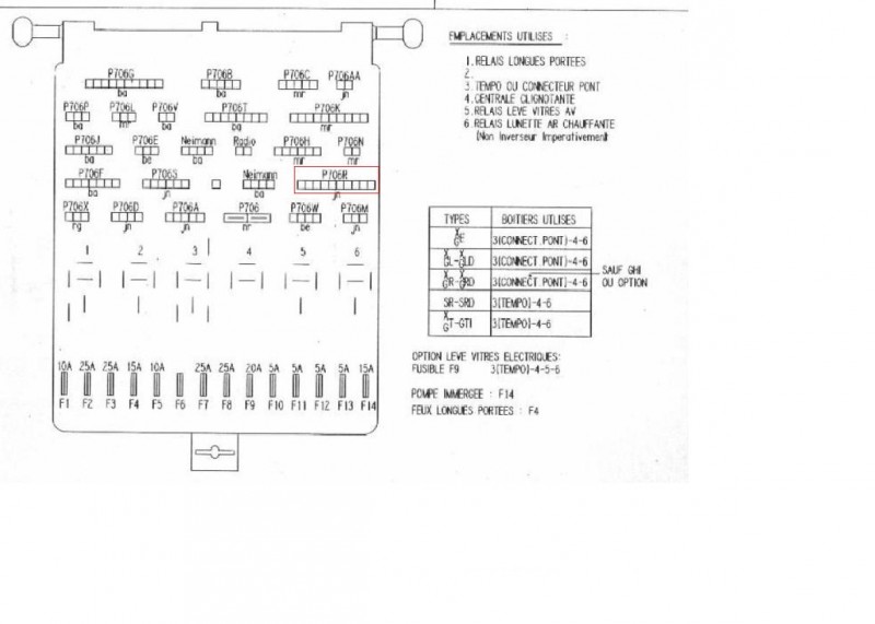

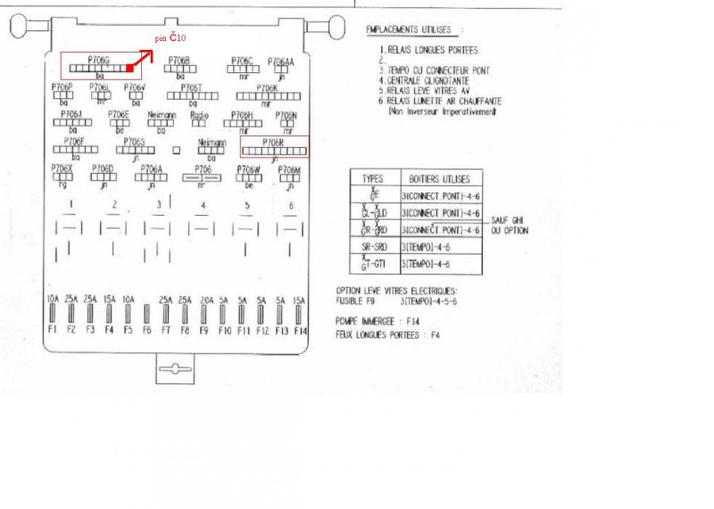

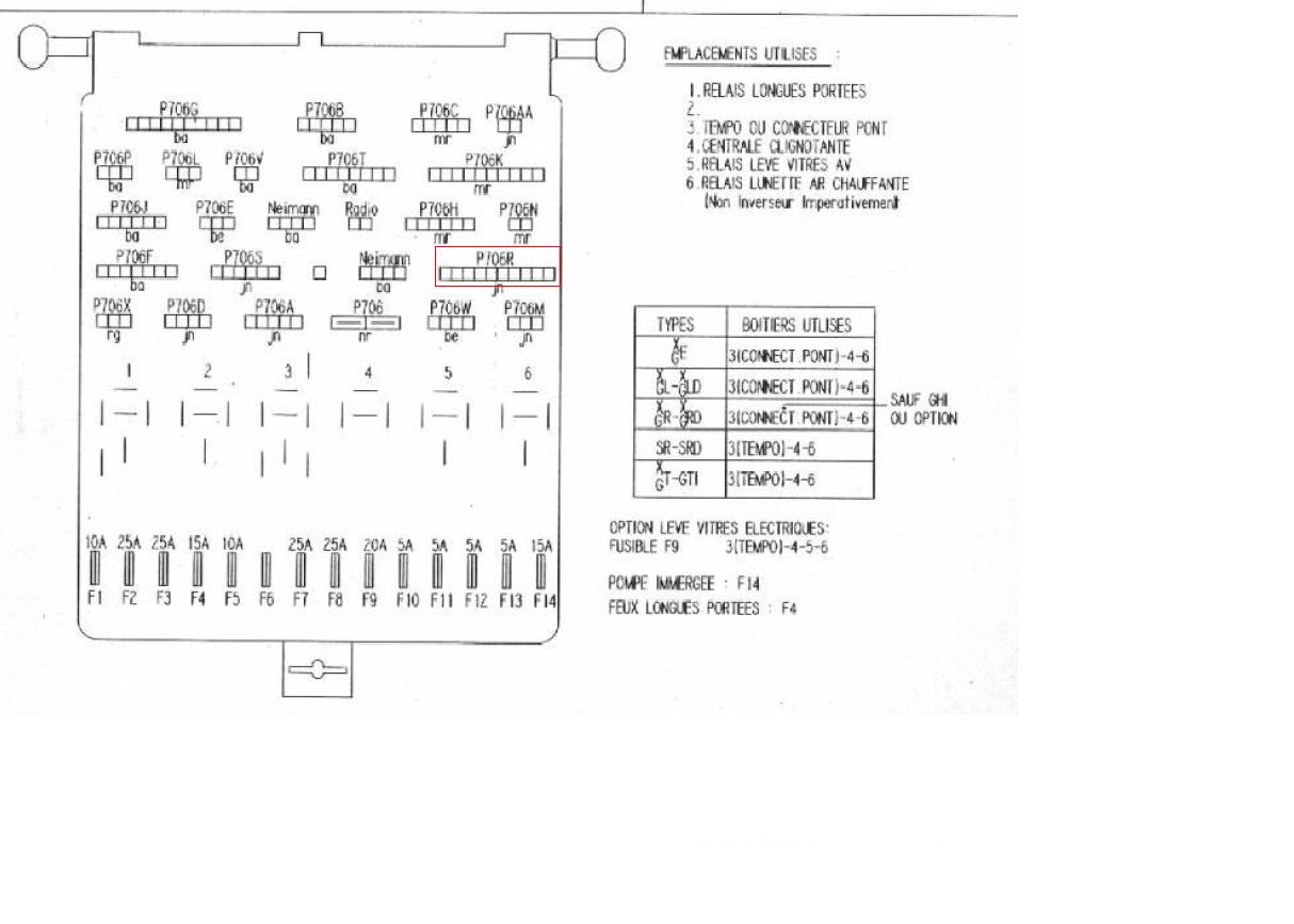

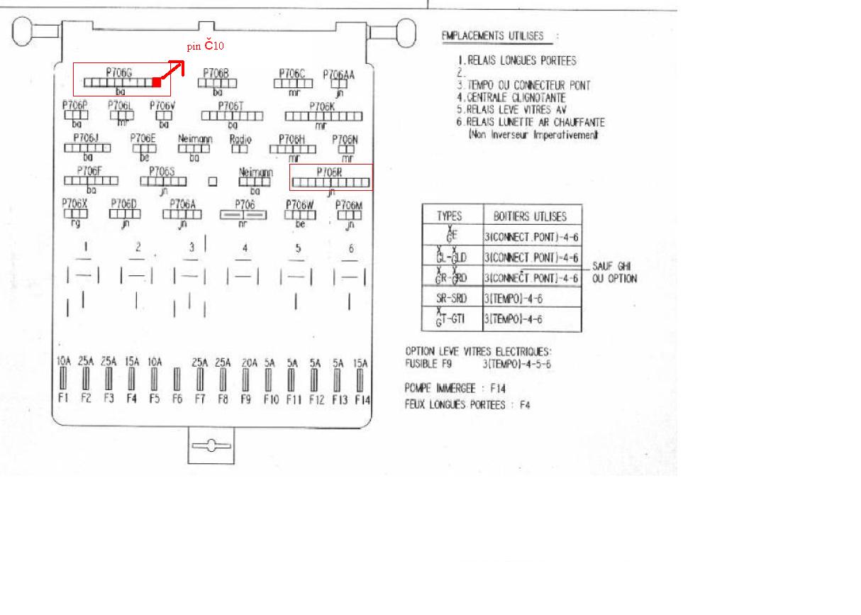

Mohol by mi niekto dať obrázok z kade idú z poistkovej káble dozadu na hlovku prosím
na 3 pinu 706R je vstup od vypínače a na 706G 10 pin je výstup k mlhovce
Takže ak natiahnem z tadeto kábel k predným tak ked zapnem vipínač tak zapnem aj zadnú aj predne tak ?? z tadeto len + a kostru mozem aj o karoseriu nie : ?
jo
u každýho světla je na plechu dvoj konektor, kde jsou země pro světla, blinky a větrák, tak tam to ukostři
jasnee viem us kde to je ta zem .. tak ja sa pustím dotoho
