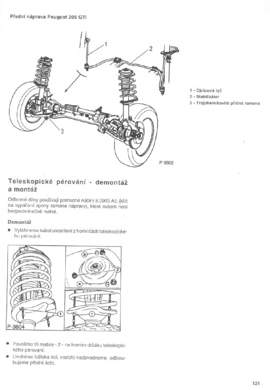

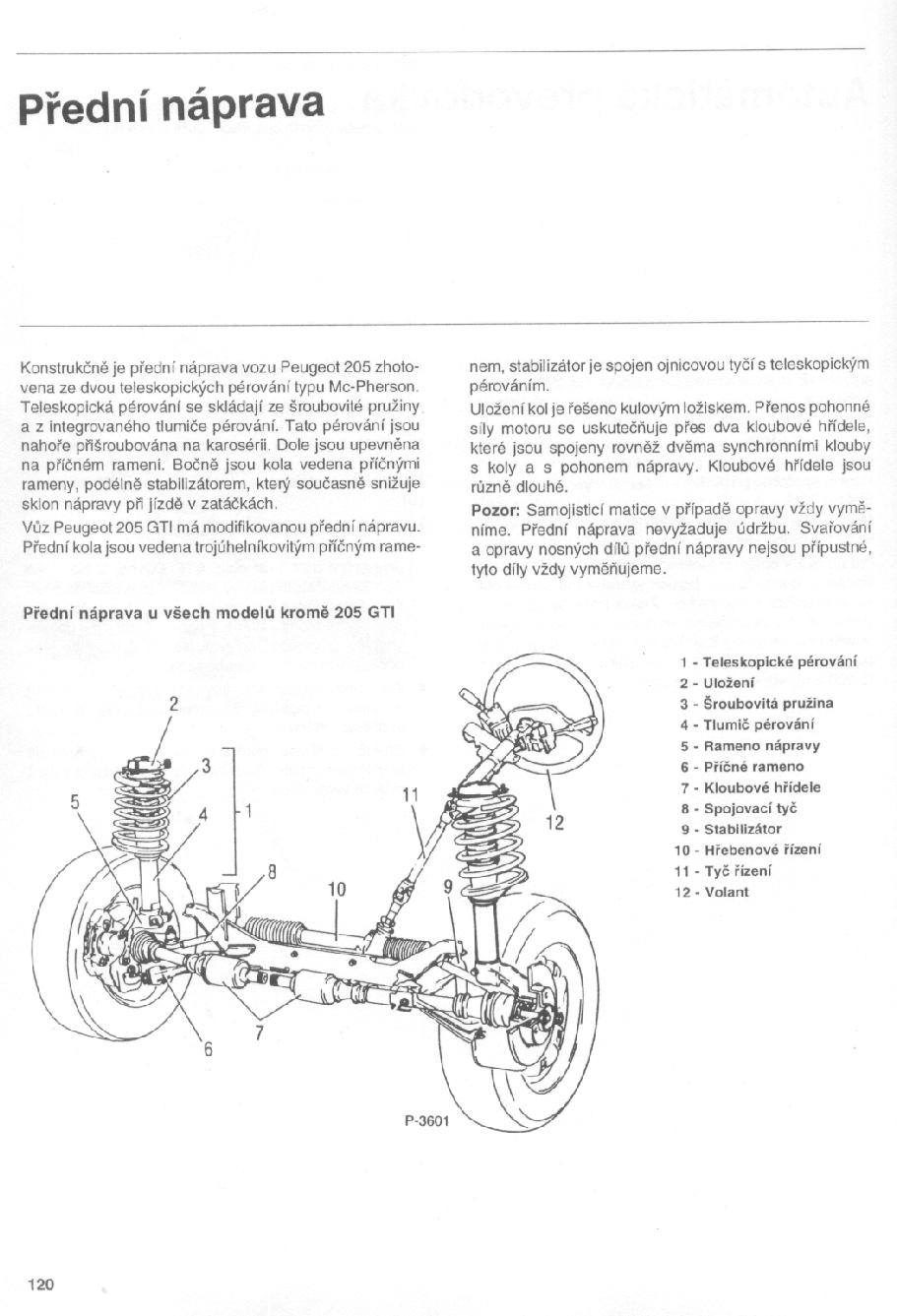

tady mas z jak na to jestli to poznas

bart. tam to zrovna moc videt není :m:
takhle vapadá rameno z nonGTi modelu:
a takhle z GTi modelu:

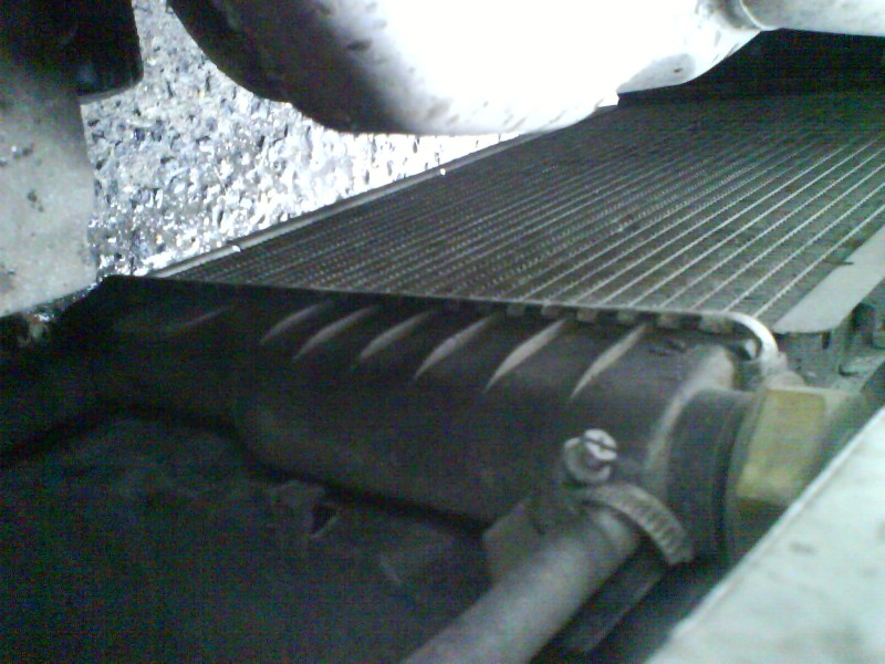

jo tak asi nee? jeste to poradne zkouknu. JO a co chladic? ten se taky nak lisi?
Re: montaz 1.9gti motoru
PEPIK píše:jo tak asi nee? jeste to poradne zkouknu. JO a co chladic? ten se taky nak lisi?
mezi 1.1 a 1.9GTi ??? to si piš :) ... ale zalezi jaky tam máš ... nejlepší když to všechno nafotíš ;)

No.. tak teda joo. tak okolo 4 to tady bude :willy:

ha tak na ty fotce vydim ze gti ma stabilizacni tycky... a ty sem u me videl :myslim:

tak nevim kde sem je videl ale u me urcite ne. mam klasickou napravu..a tady chladic ale ten taky neni gti. takze mam dost prace. :gti:
chladič vypadá kazdopádně schopně :) ... tipuju na 1.6GTi ... myslim ze 1.9ku by taky asi uchladil
