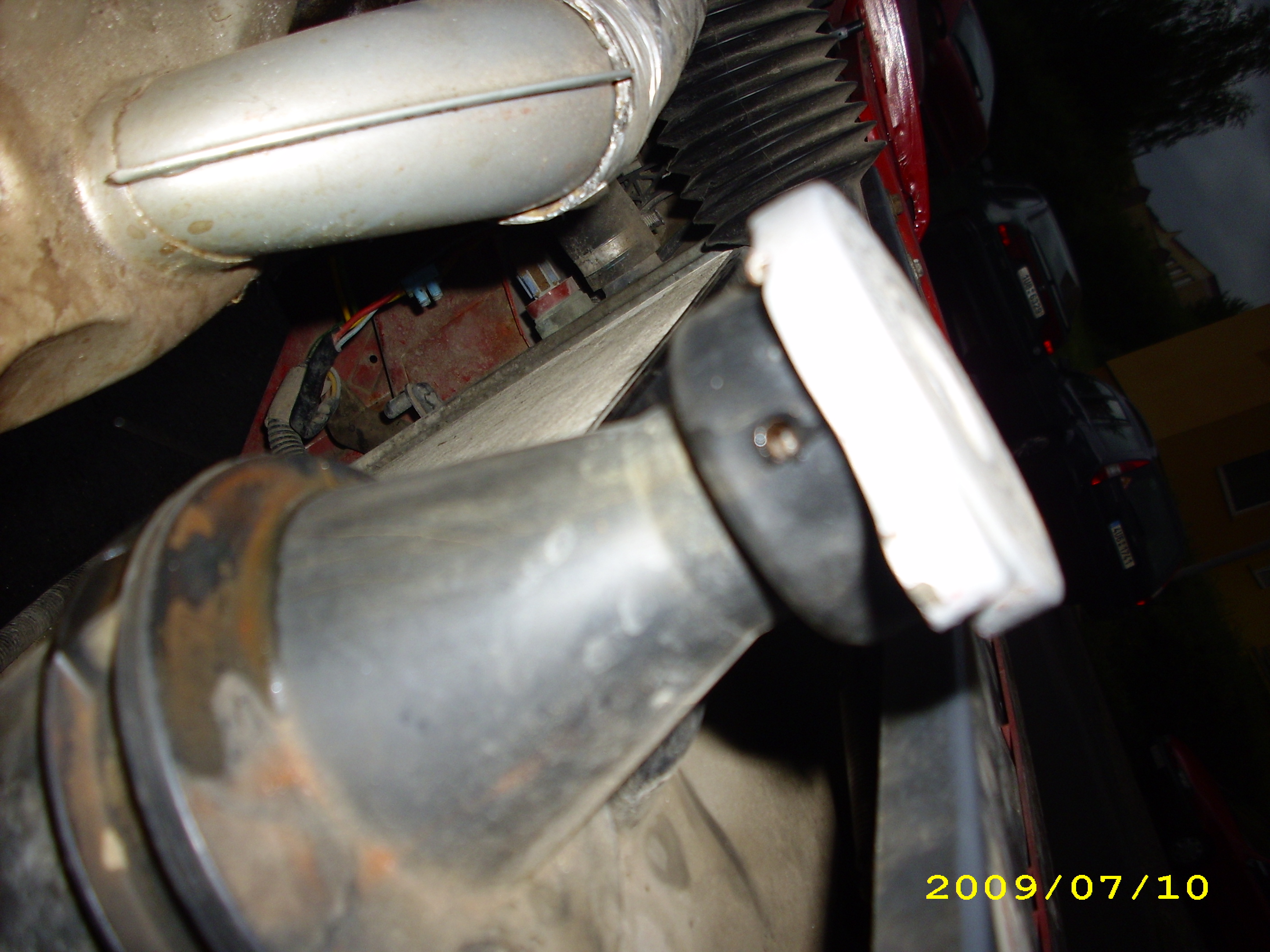

Měl bych solidní prosbu pro toho, kdo by mi mohl nafotit chladič v místech kde je víčko, kam se leje voda. Nějak mi nefunguje sahara, ale větrák jsem zkoušel a ten jo a když stoupne teplota na 90, tak mi těsně pod víčkem teče voda jistou dírkou přímo na alternátor :down: . Nějak si nemohu vybavit, zda tam ta dírka tam má vůbec opodstatnění, a zda tam vůbec má být.

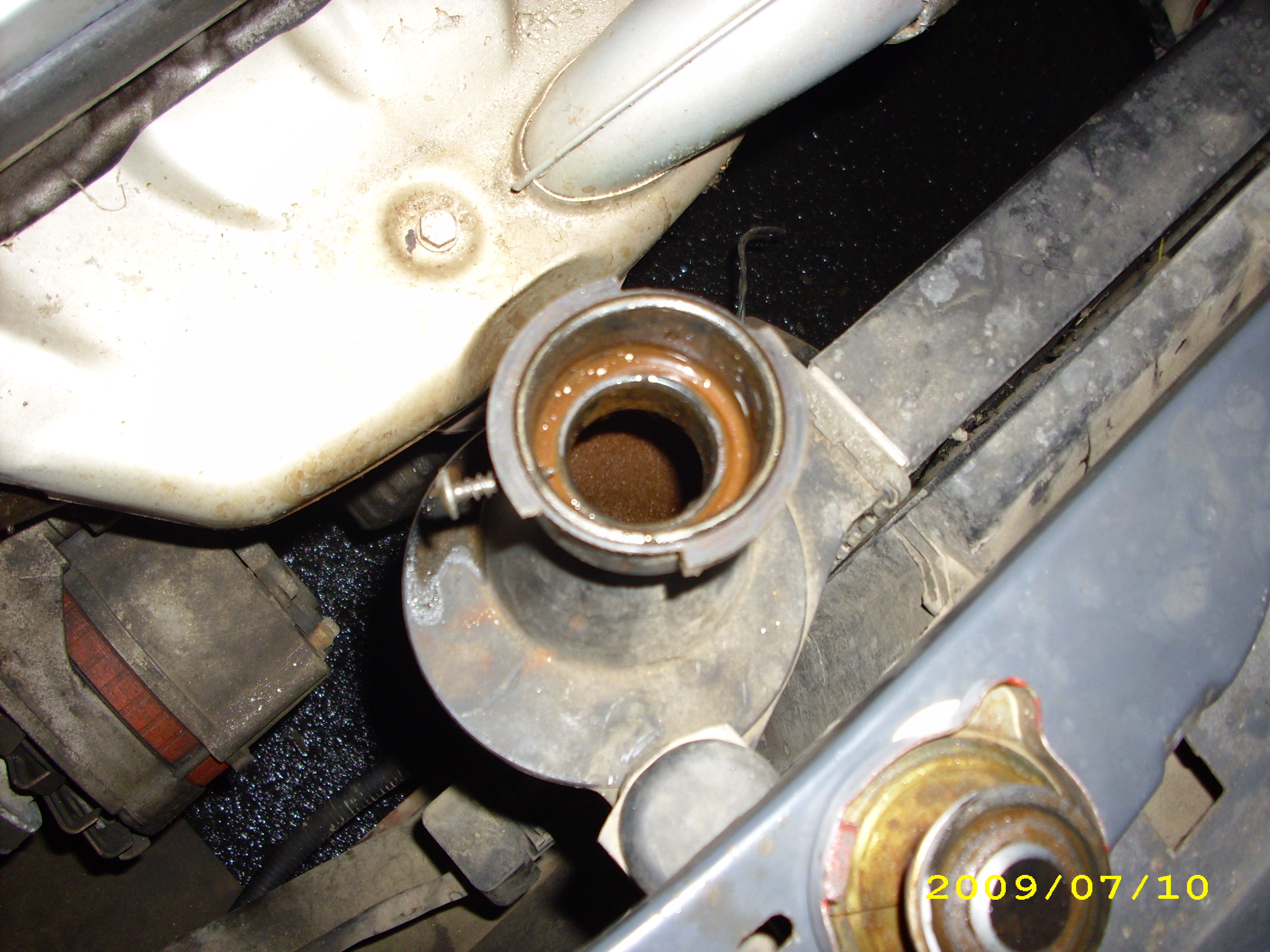

no já tam mám víčko přímo na chladiči. VY ne? Expanzku jsem tam nenašel nebo si ji nevšiml.

pokud máš víčko na chladičky tak máš chladič z jiného auta. Nejspíš z Citroenu. Ničemu to nevadi. Dej se fotku.

aha,
Tam kde je onen vrut je dirka, kterou mi teče voda

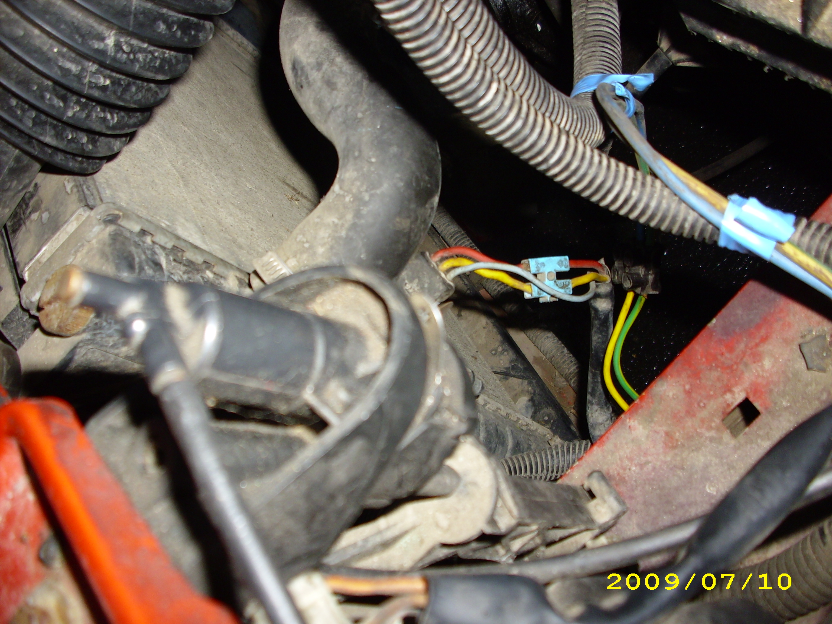

Taky jsem špekuloval nad tim chladičem, ale je mi divné, že tadyto čidlo má 3 kabely a čidlo od 206 má jen dva. kdyby měl někdo nákres zapojení sahary a teplotního čidla, byl bych vděčný :up:
Viz obrázek
kabely od čidla  na chladiči.

ta dierka by tam mala byt nato ze ked mas napriklad vela vody tak ju z tade vyhadze aj ja v expanzke ju mam ale mam tam hadičku .

WoMec: co to plácáš :blbl: u 309 je to uplně normální že má víčko přímo na chladiči, vždyť se podívej ke mě do auta :smich:
antik: zítra se ti mrknu, jestli tam tu dírku mám taky nebo ne

Díky ,moc, stejně si myslim, že by tam místo tý dirky měl být vývod na hadičku, přece to neni dělaný na to aby to teklo proudem přímo do alternátoru.
Tedko jsem zjistil, proč mám na čidle na chladiči 3 kabely, čidlo má jeden kabel + a druhý je na sepnutí ventilátoru 1 rychlost ( s odporem) a druhý je na 2 rychlost / tedy bez odporu, na plný pecky).
