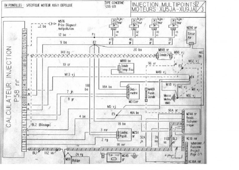

Problém s rozběhnutím motoru:
vstřiky 20 krát čištěny, házi jiskru, všechno šlape, akorát se to uchlastává
majou všechny vstřiky vstřikovat naráz? asi ne že?
Startuju a nic, odpojím šťávu od všech vstřiků, a helemese, ono to chce chytit aspoň to i zakucká, ale nejsou zapojený vstřiky, tak nejde dál benzin, takže se to nerozjede, a když zase dám zpátky proud na vstřikovače, tak to škytne a už nechytne pac je to přechlastaný.
A odpojil sem kontakty, dal do nich ledky a ony se rozsvěcovaly všechny naráz, což by se asi dít nemělo že?

zkus podle schématu jestli máš dobře zapojený vstřiky a taky se podvej na kabely ke svíčkám

1.9 75 kW stříkají vždy dva a dva střiky najednou
