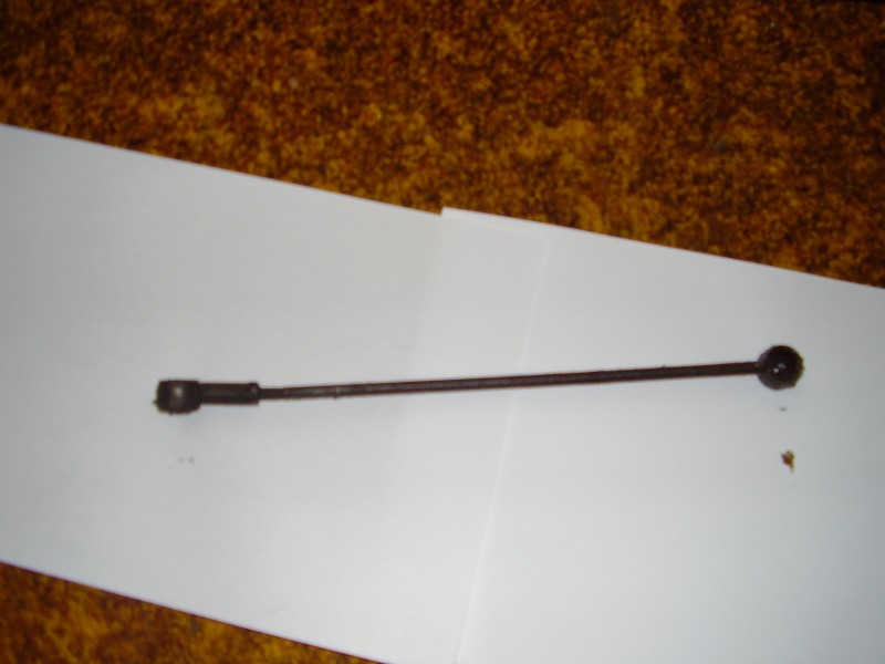

foto toho co mi při řazení vypadlo ( kam stím)
tak tohle je to co mi vypadlo upadlo přetrhlo nevím :D bylo to u motoru :)
P 205 XS 1.4 55kw ( zbyla jen kastle :)

Re: foto toho co mi při řazení vypadlo ( kam stím)
je to tiahlo na radenie
kukni sa ku zvodom a hladaj druhu taku istu tyčku a pri nej by mala byť aj táto
hej mám to len som to naasadil a lita zase kao drak drzi to na 2 kjloubech:)
Jestli je to na tom motoru 1,4 , tak na dojeti (resp. vydrzi to tak 15 tis km nez se to prodre : ) jde tuhle tycku prichytit pod nahon tachometru, tak ze o ni ten nahon drhne a tlaci ji smerem do tech kloubku a ona nevypadne. U GTI nevim jak to je.
Jinak jak sem shanel repliku tohohle, tak sem nikde nepochodil.. a ani ty kloubky plastove nesly sehnat zvlast na vymenu. Nakonec origo Peugeot za 430 kč.
Repliky dělá jen italská firma Birth a nikdo jejich sortiment v ČR nenabízí.Mitja píše:Jestli je to na tom motoru 1,4 , tak na dojeti (resp. vydrzi to tak 15 tis km nez se to prodre : ) jde tuhle tycku prichytit pod nahon tachometru, tak ze o ni ten nahon drhne a tlaci ji smerem do tech kloubku a ona nevypadne. U GTI nevim jak to je.
Škoda,tedy jedině v Peugeotu novou
