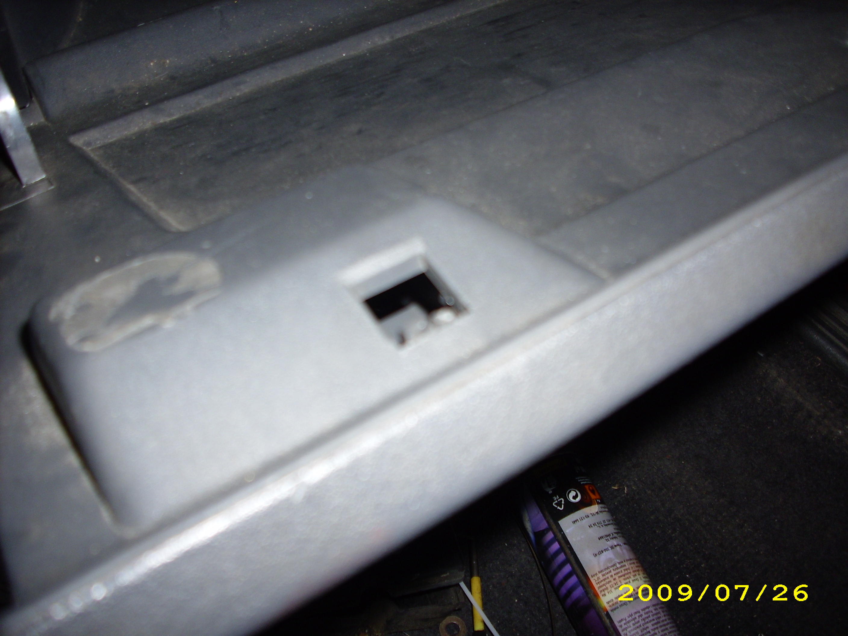

K druhému obrázku:
Netušíte, jak vypadaj ty zobáčky co tu chybí, možná bych to dokázal opravit.
Snad to neurvu.
K druhému obrázku:

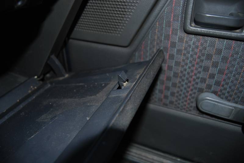

Re: Plastový kaslík
zítra ti je vyfotím... ale už od pohledu nevypadají pevně... to je nejčastější věc, co se rozbije na 309
jinak k těm páčkám, musí to jít vyklopit, dělal jsem to už hodněkrát u sebe a vždycky mi to šlo

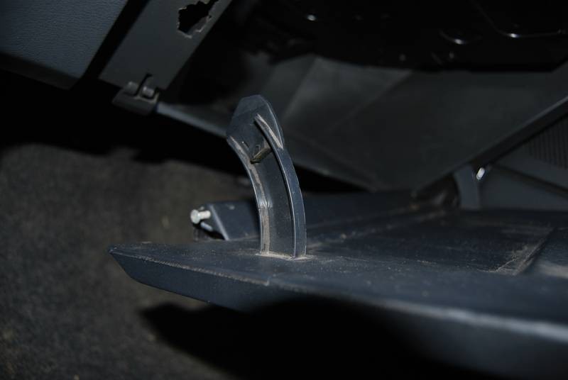

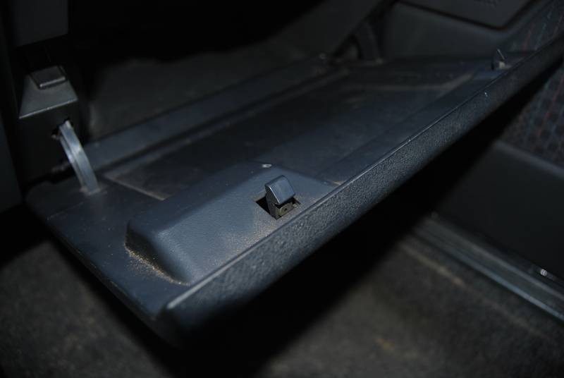

Re: Plastový kaslík
fotky... poslední foto je, jak vypadá ten zobáček, kterej musíš při vyndávání zamáčknout

Re: Plastový kaslík
ne nejsou oddělávací... je to taková dlouhá plastová tyčka uvnitř dvířek, na které jsou jen ty dva zobáčky, celé je to jeden kus... jinak ještě k těm zobáčkům... určitě to jde z venku, to je blbost, aby si to zamačkával zevnitř... zkus z vnitřní strany toho pojezdu (jakože na levém pojezdu z pravé strany a pravém pojezdu z levé strany, snad mě chápeš)

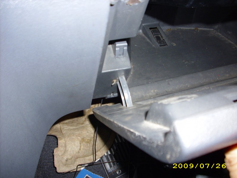

Re: Plastový kaslík
máš recht, nakonec jsem urval jeden ten držáček co zabranuje uplnému otevření dvířek, bohuže jsem to šroubovákama nezvládl, nastal okamžik pro hrubou sílu, načež pak následovalo lepidlo na plasty a pvc.
Pokud se mi podaří nahradit ty čudle, co držej kaslik zavřenej , budu mile překvapen.

Re: Plastový kaslík
no vypadá to že na to nebudu mít newrvy, takže to asi vyřeší háček, pootočením to uvolním a je to.
Nemam materiál ani nářadí, takže to nechám na jindy.
