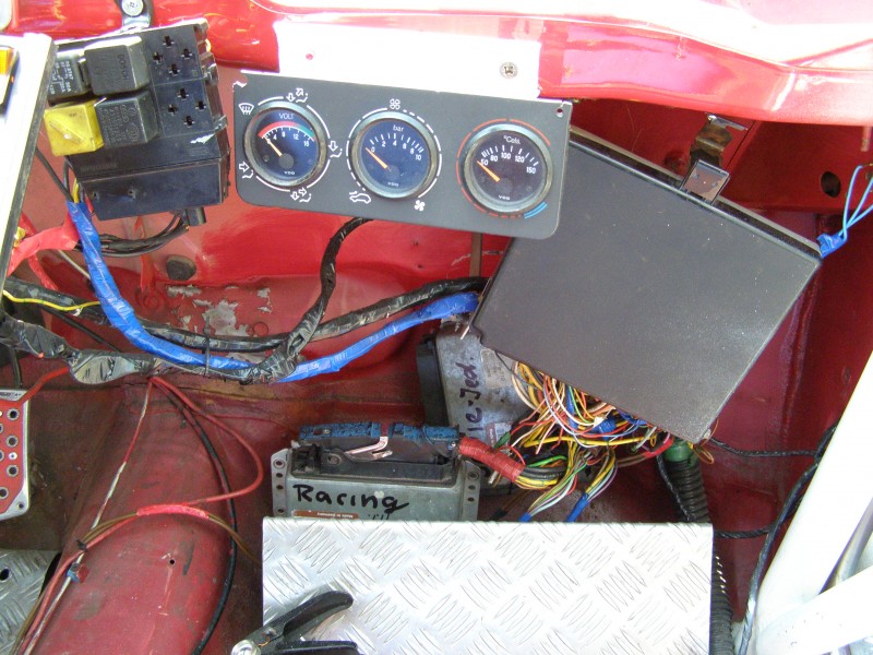

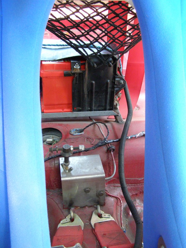

Odpojovač baterie - u řadící páky a odpojovací lanko Race profi z venku.
Hasíci přístroj-2kg přidělán k podlaze držákem.
Baterie - TopLA 12V 55Ah je na místě zadních sedaček s ochranným krytem.
Volant – Ø 350mm Milano Racing střed zapuštěn 70mm
Sedadla -2x Sabelt modré barvy
Pásy -2x Sabelt 6 bodové červené barvy
Sportovní pedály SpeedPro
Budíky -Otáčkoměr s nastavením max otáček a diodou kdy řadit v max otáčkách.
-Stav paliva a teplota vody ve sdruženém panelu
-Voltmetr,tlak oleje a teplota
