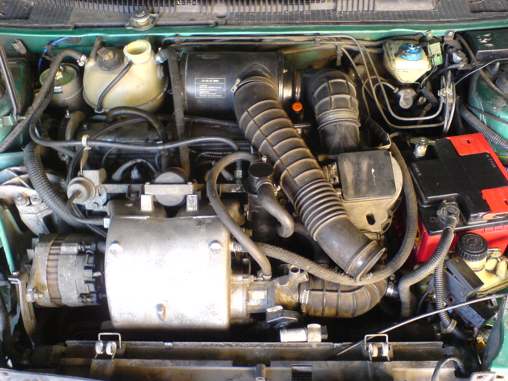

Re: 1.9 88kw pomer Vzduch/palivo
no moje klapka vypadá takhle
a podle katalogu by měla být u všech motoru XU se 4 bodem stejná
