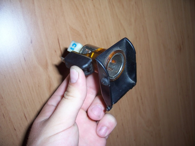

309ky to mají jiné než 205ky ... ale tuším, matně vzpomínám, že se nám jeden zapalovač z 309ky vali doma ... až dojedu domu tak se kouknu, vyfotím a dám sem ;)

tak jsem našel :) .. snad to je to co hledáš. viz foto...

no nevim, myslím že to sedět nebude... 309 má ty spodní pantíky řešený trošku jinak :/

a co do velikosti toho plastovyho ramecku kolem tohoto zapalovace, tak ten by se mohl vejit do toho otvoru co je v ty skrince? Ze by to nebylo uplne suprove slicovany o to by mi ani neslo. Jde mi o to, aby to tak nejak drzelo a nebylo to uplne na volno a hlavne o to, aby jsem do toho mohl zapojit ten FM transmitter (modulator) a bylo to cely funkcni a mohl jsem poslouchat mp3 z flashky, SD karty apod.

N3R3Z píše:no nevim, myslím že to sedět nebude... 309 má ty spodní pantíky řešený trošku jinak :/
ale tohle je z 309ky :)

počkat... co je to za šemlo? :smich: já mám za to, že ten svůj sem vyhodil i s tím plastem pokud je z 309 tak tam bude pasovat určitě :fran:
Re: Autozapalovač - montaz
nevim jak ale bylo to v jedne bedne s dílama :m:

Náhodou vím , že velikost díry a konektorů je stejná jako u P 205 apod.
Já tam mám díru pro AZ z P205 a funguju právě pro tento FM modulátor, na kterým si pouštim MP3 do rádia.
Konektor přesně pasuje a je stále pod proudem, takže stačí oba konektory dát do skratu a vyšlehneš pojistku jako já, když jsem se snažil změřit zda má voltíky nebo ne a neopatrně jsem to omylem spojil.
Tunel co tam mám asi taky nebude z P309, protože tu díru co vidim na obrázku výše tam s tim plastikem bych neměl kam usadit.
