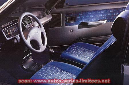

pasuje do 205 volant z 306 nebo 405???

tohle je myslím z 306 :myslim:

volant z 306ky pasuje ... ale nepasuje trn na vypinaní blinkrů. Ten jsem musel urazit. Jinak je mozny ze to nebude pasovat z 306ky - novy model ... tam je ten tisicihran tuším jiný

Na obrázku, který sem vložil/a koprovka je originál volant z 205, který se montoval do pozdějších ročníků edice "forever" a je bez airbagu ;-) ...

z 306 old-modelu jsem to zkousel a nepasuje. je moc melky a nedosedne na tisicihran.

predpokladam, ze volant z 306 je stejny jako z 206 a ten natuty nepasuje. Mam odzkousene.
