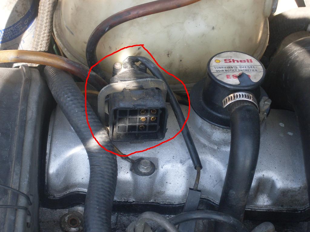

cauves potrebuju poradit cidlo otackomeru mam z vyroby ale kabel z cidla mi vede prave sem do tehle krabicky a nevim jak to zapojit dal k otackomeru tak jeslti nekdo vite prosim poradte mi :-)

Tak to rozpoj nekde driv nez v krabicce. Jinak vedou tam jenom tri nebo dva draty a ty pripojis jenom 112 signal, jestli si to jeste dobre pamatuju.

z cidla pouzijes 2 draty. první,(112) pujde do otáčkoměru a druhy pujde na kostru ;)

nj na kostru jsem zapomel, jak ji mam pripojenou jinde, tak jsem ji trochan vynechal. :roll:

tak vam moc dekuji otackomer je plne funkcni :Merci:
