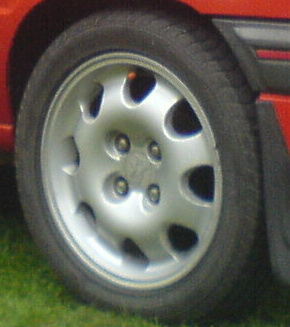

chci se zeptat jestli na mýho ropáka budou pasovat origo 15" alu z gti, nebo jestli se bude muset něco upravit
dik
v příloze je foto pro upřesnění

takže jestli sem to pochopil správně, když budu mít dobrý tlumiče a gumy 185/55 tak to bude ok??? a středový díry padnou??? já jen že se tady často mluví o vysoustružení středů atd..
jinak dik za odkaz

Re: alu
Příspěvek od pichy »
středy mají pugy stejné. jde o případné vyvažování těch kol. když má pevné středy, tak ti to leckde nevyváží v pneuservisech
Re: alu
15'' speedline mají středové diry pruchozí. jsou tam dané krytky ... středové díry se soustruží pouze u 14'' speedline (kanaldekdy) a u 13'' speedline (roland garos)
Re: alu
děkuji za odpovědi už vim co sem potřeboval
