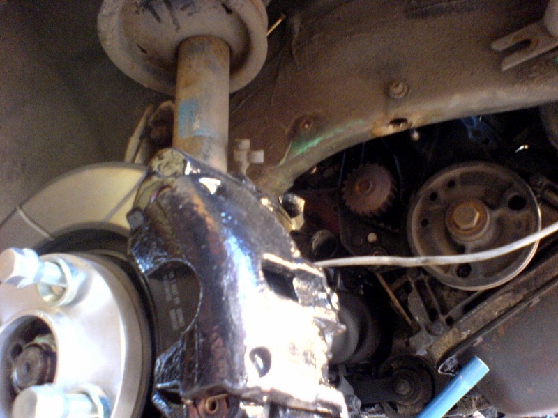

Re: podlozky na naboje kol
no já je mám na autě jenom z toho důvodu, že moje kola jsou ze 206ky a potřebují o 15mm vystrčit, aby to bylo jako originál na 205ku. jinak do šířky 20mm se můžou dělat průchozí, širší se už dělají se štefty( podložku přišroubuješ k náboji, a kolo pak k podložce. Materiál jedině dural, zapomeň na ocel

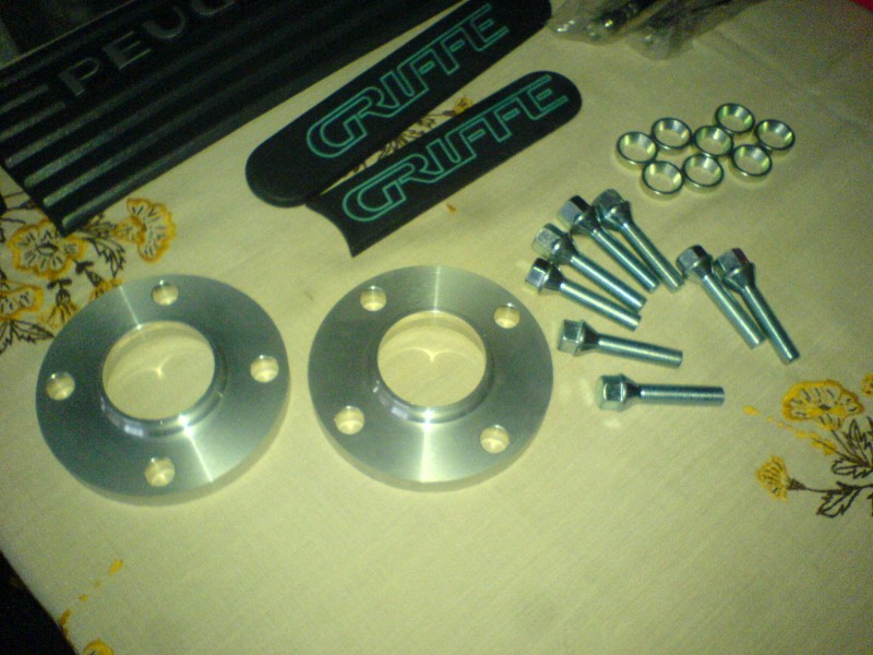

mám dural a balík 2x 15mm + 2x 20mm a 16 šroubů vážil asi 3 kg
muzes mi ukazat foto?..vinorak píše:mám dural a balík 2x 15mm + 2x 20mm a 16 šroubů vážil asi 3 kg
aha a to se to dava jen do jedny casti kol?..ja myslel ze se to dava na vsechny ctyri???vinorak píše:no přesně tohle to nebude, ale vyfocený ty podložky mám.. teda ty 3 kg vážily šroby a 2x20mm, ty 15mm mi přišli zvlášť, ale je to fakt lehoučký
no tohle je jenom na 2 kola, na autě mám 4 podložky

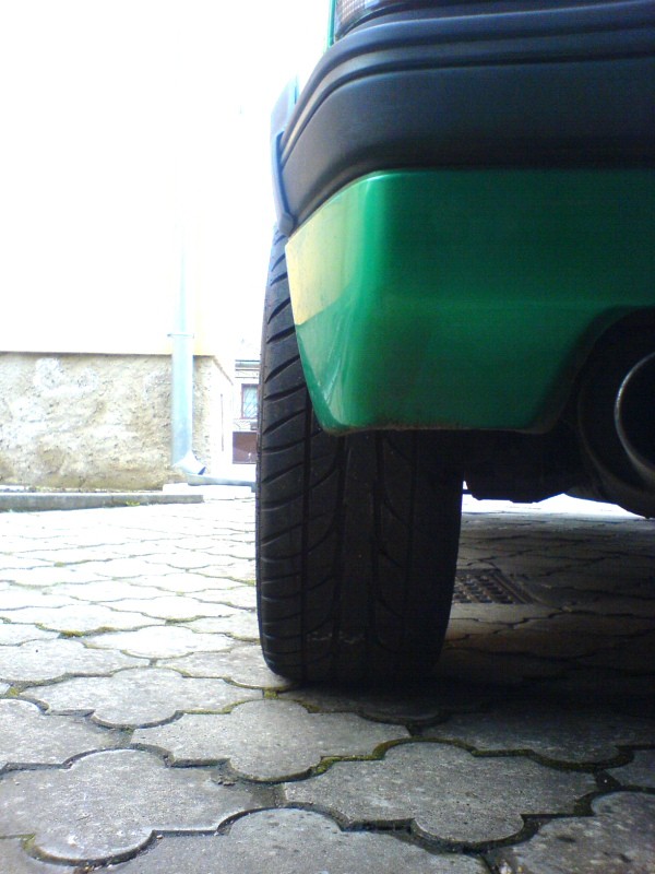

no jestli myslíš fotku na autě, tak toho moc neuvidíš, protože já mám jenom pro docílení správného ET né kvůli tomu aby to vylezlo ven
- matt89
- Příspěvky: 313
- Registrován: 13 srp 2009 16:09
me jde o to aby to vylezlo trochu venvinorak píše:no jestli myslíš fotku na autě, tak toho moc neuvidíš, protože já mám jenom pro docílení správného ET né kvůli tomu aby to vylezlo ven
