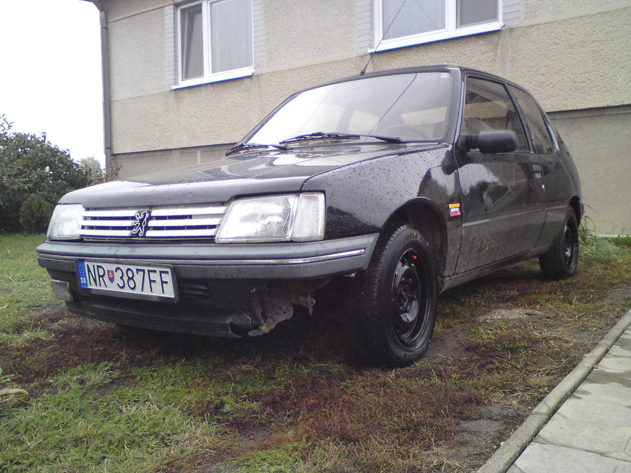

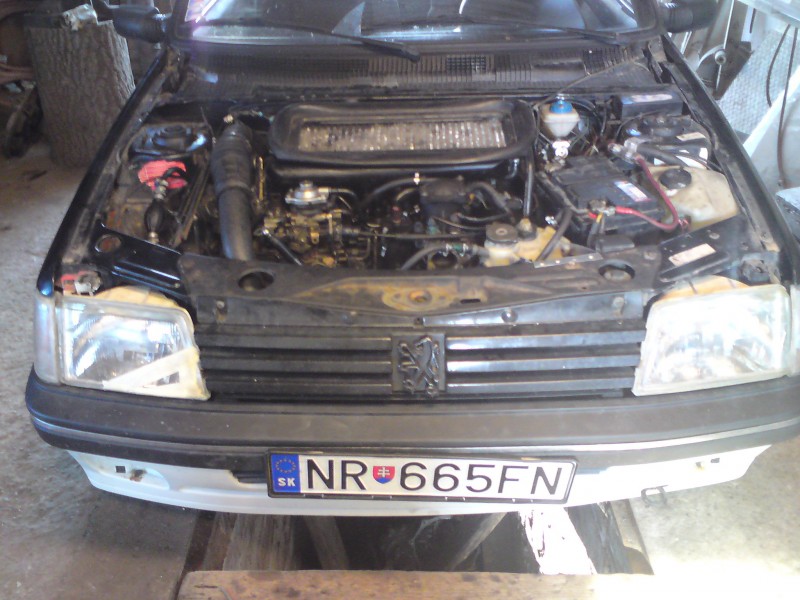

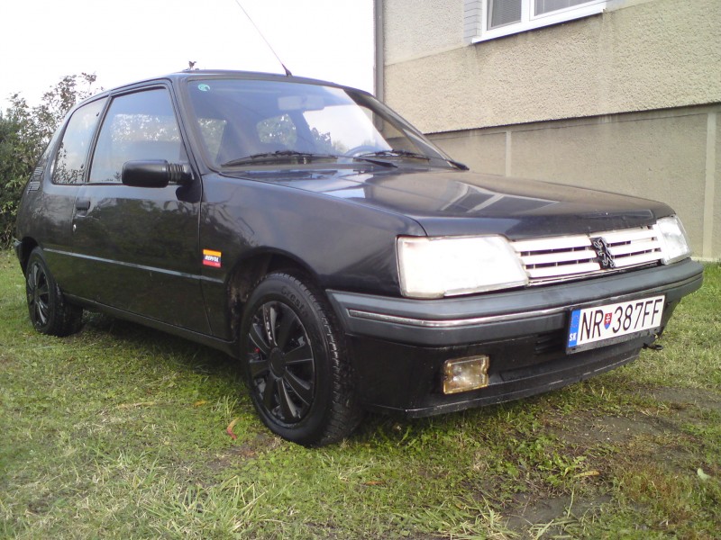

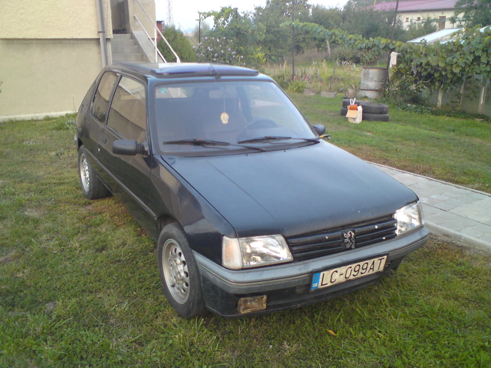

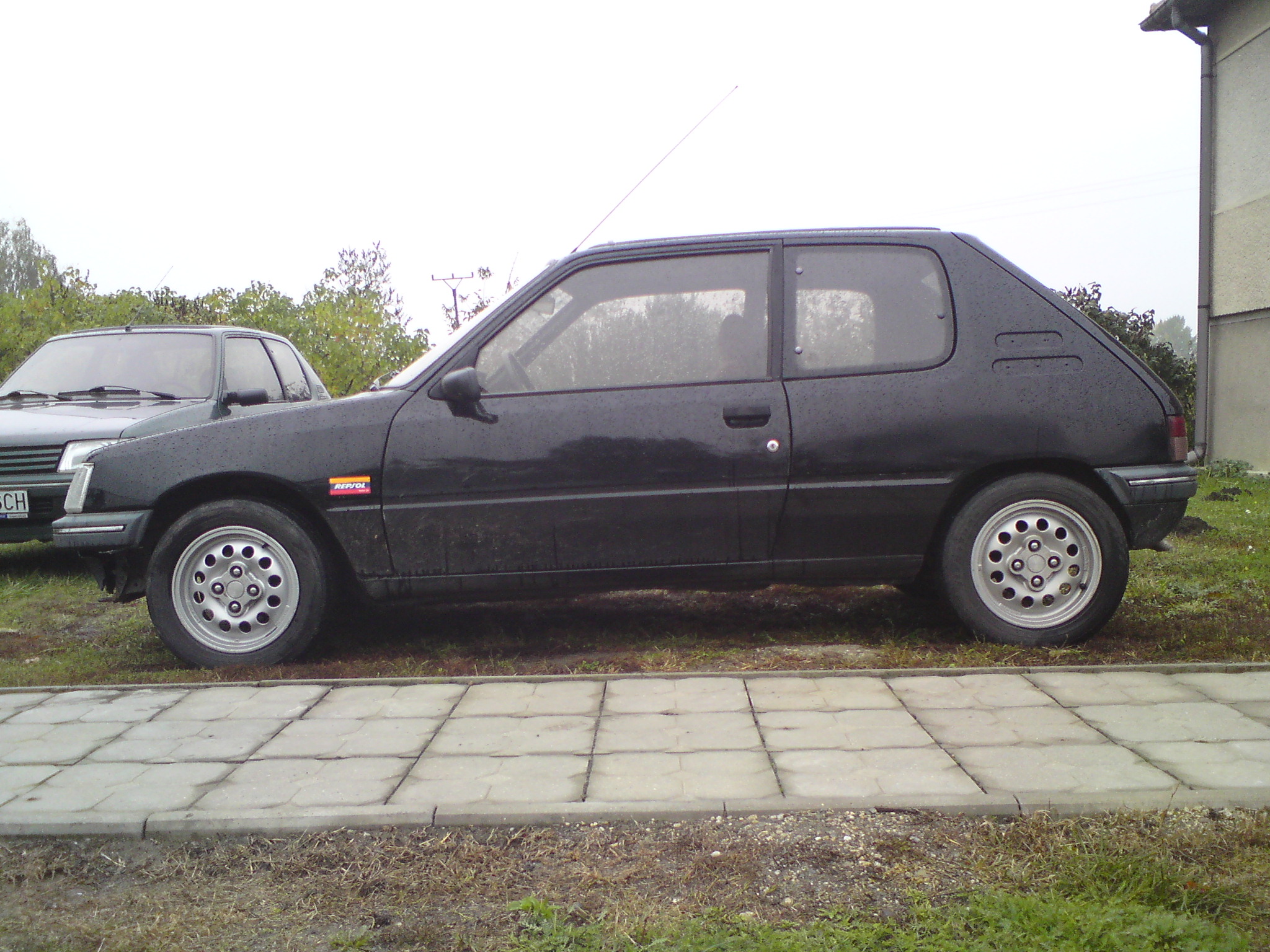

tak toto je moje nove auto...
uvidime co sa mi podari z neho spravit...
stalo ma 500e co poviete??

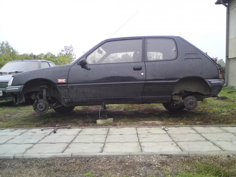

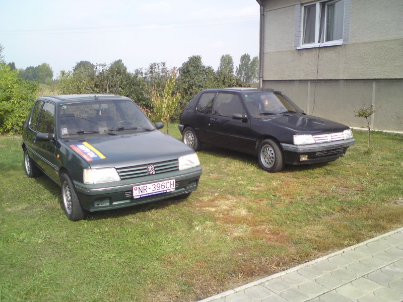

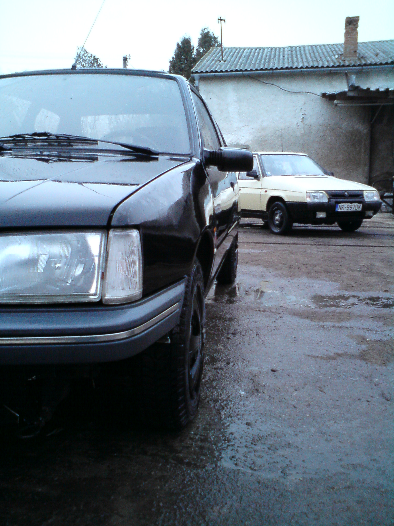

tak toto je auto mojho mladsieho brata.takze na dvore mame teraz dve 205-ky
tak tu su fotky z renovacnych prác.

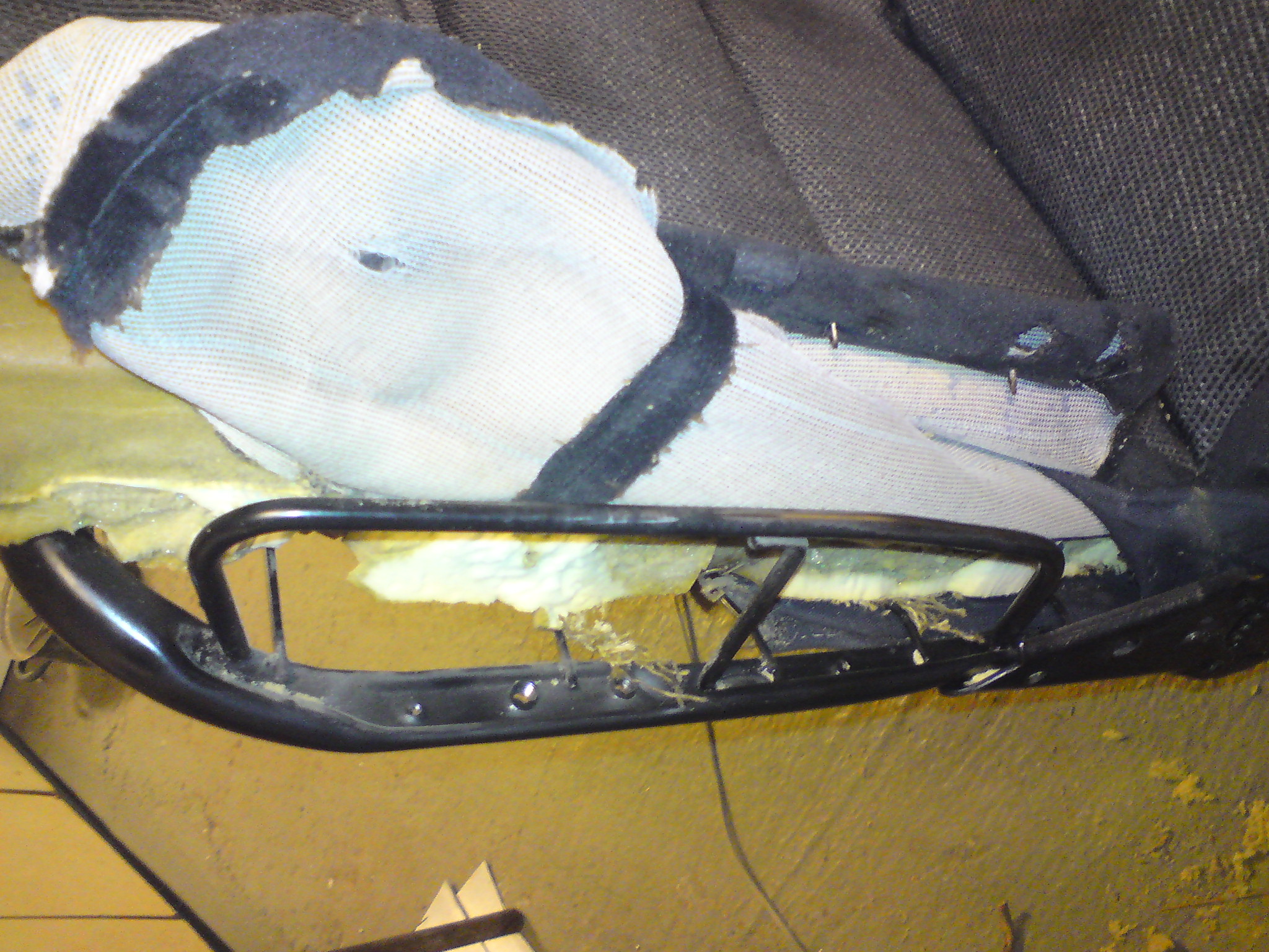

Re: peugeot 205 1,8d-xs

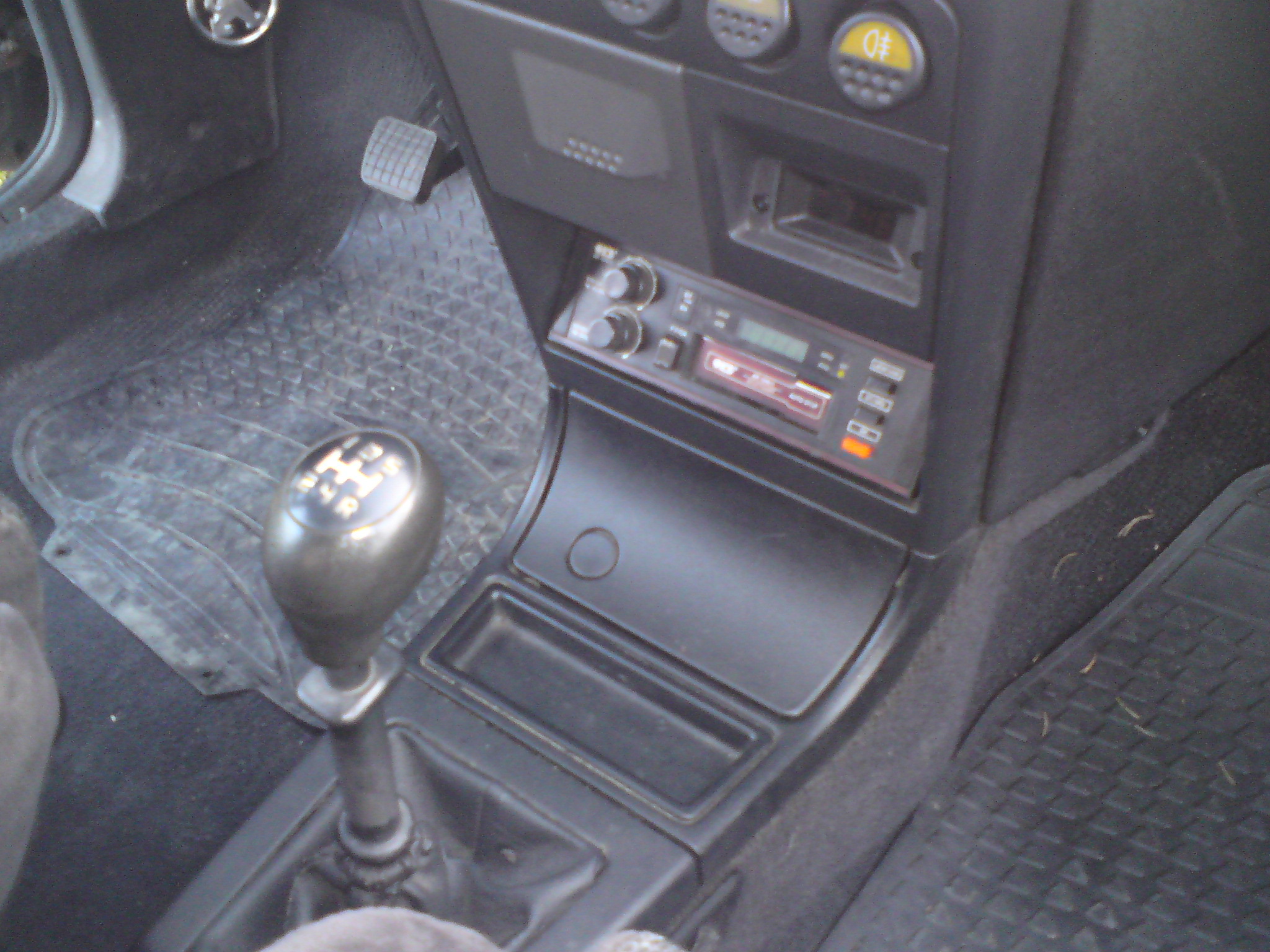

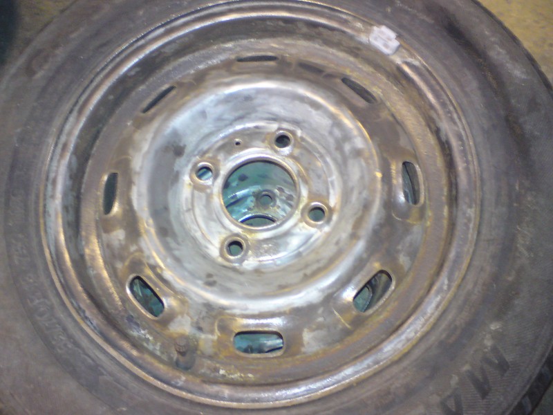

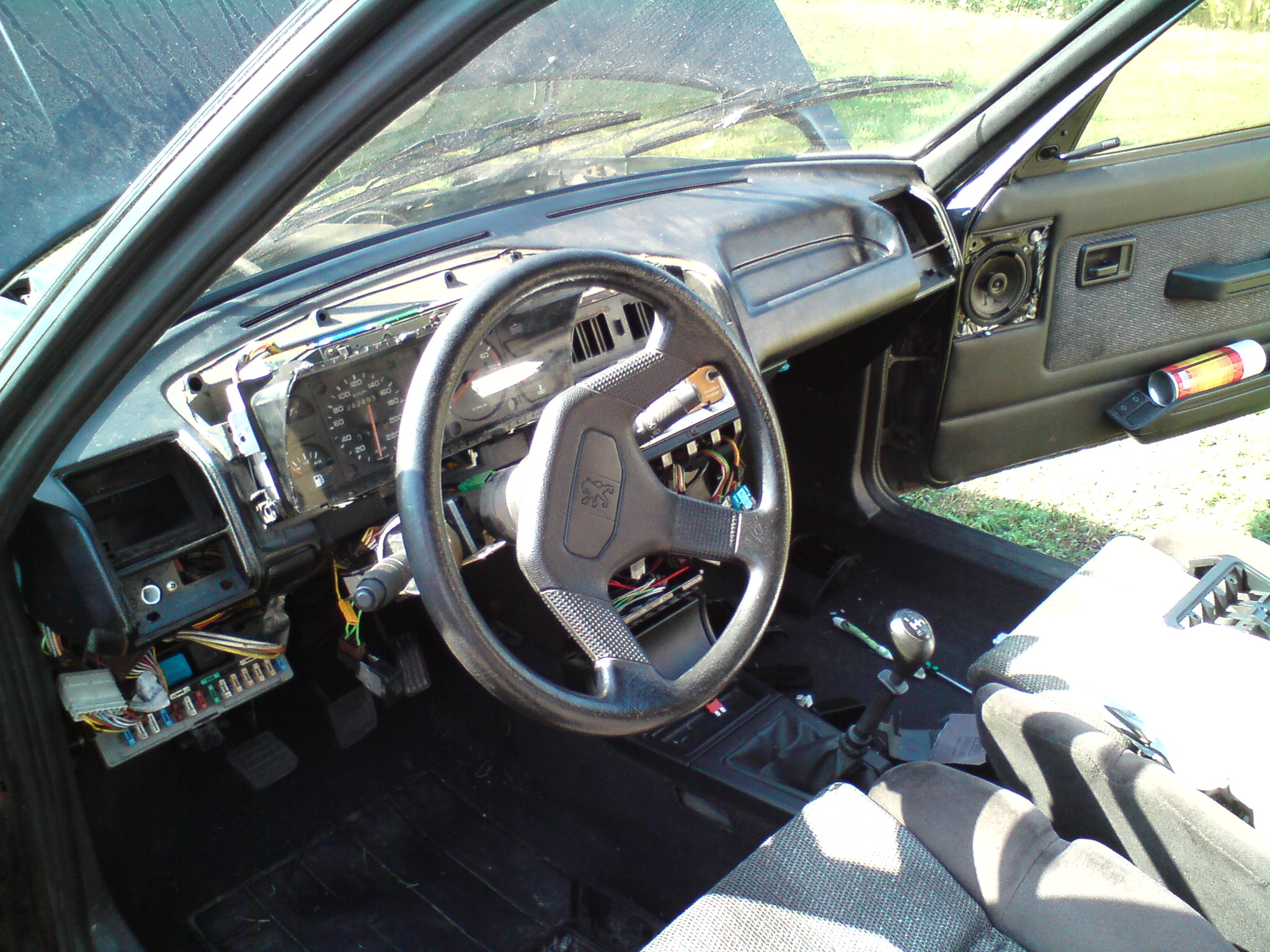

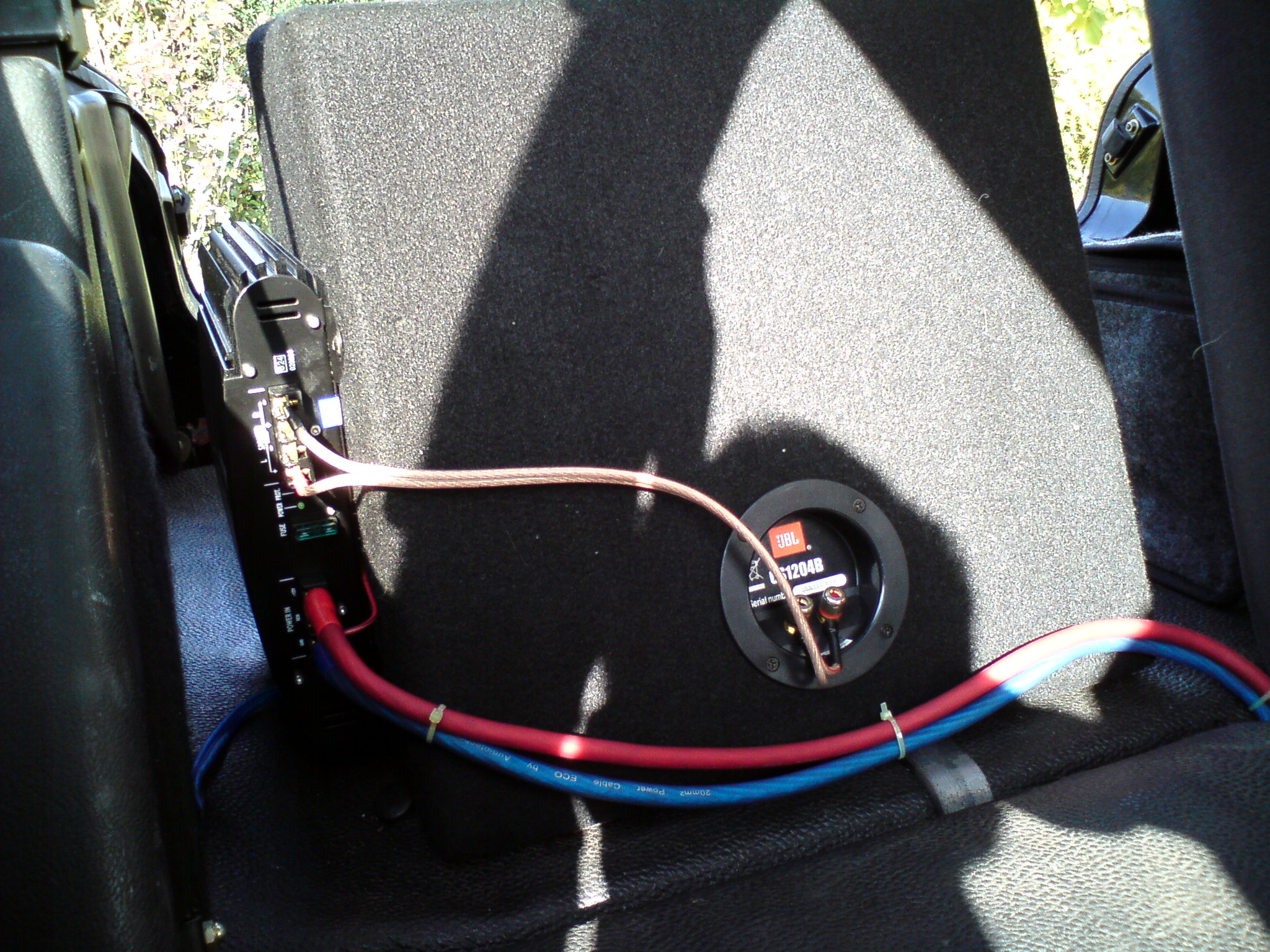

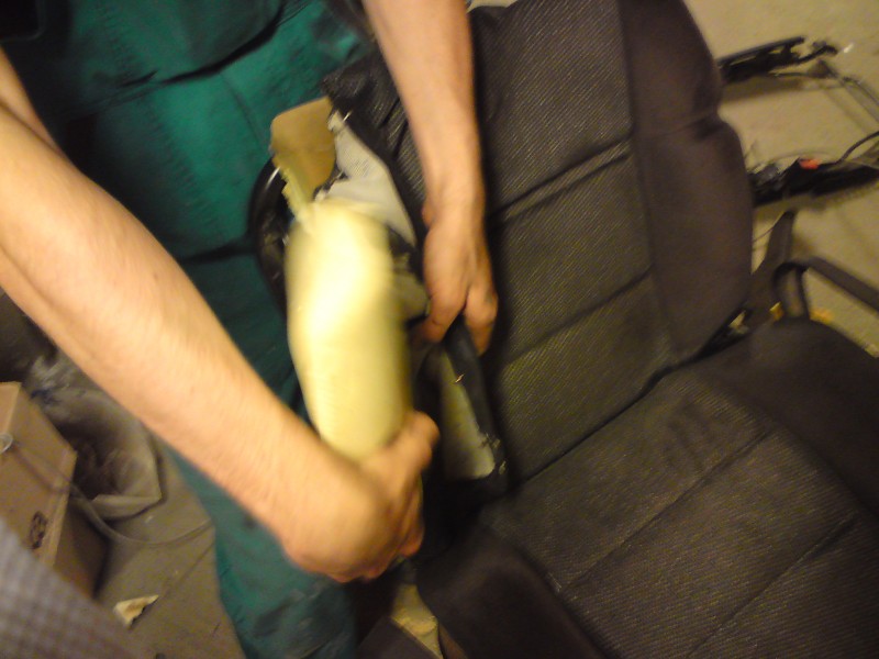

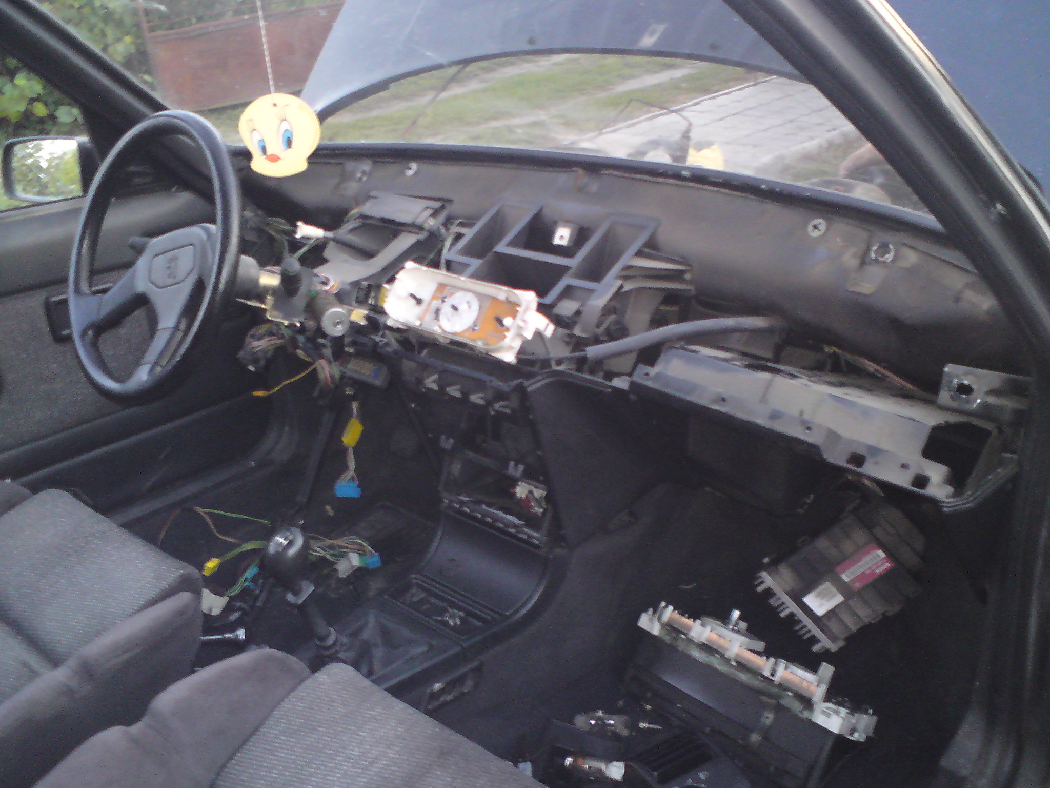

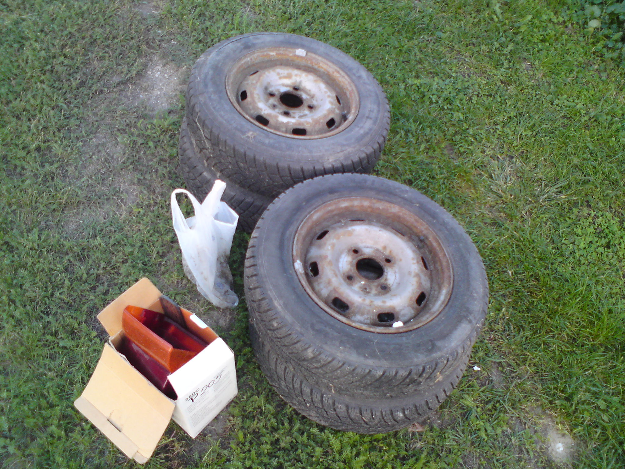

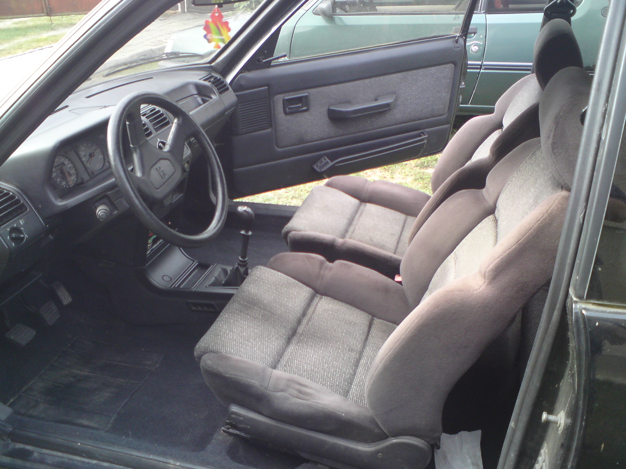

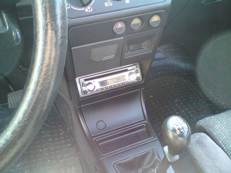

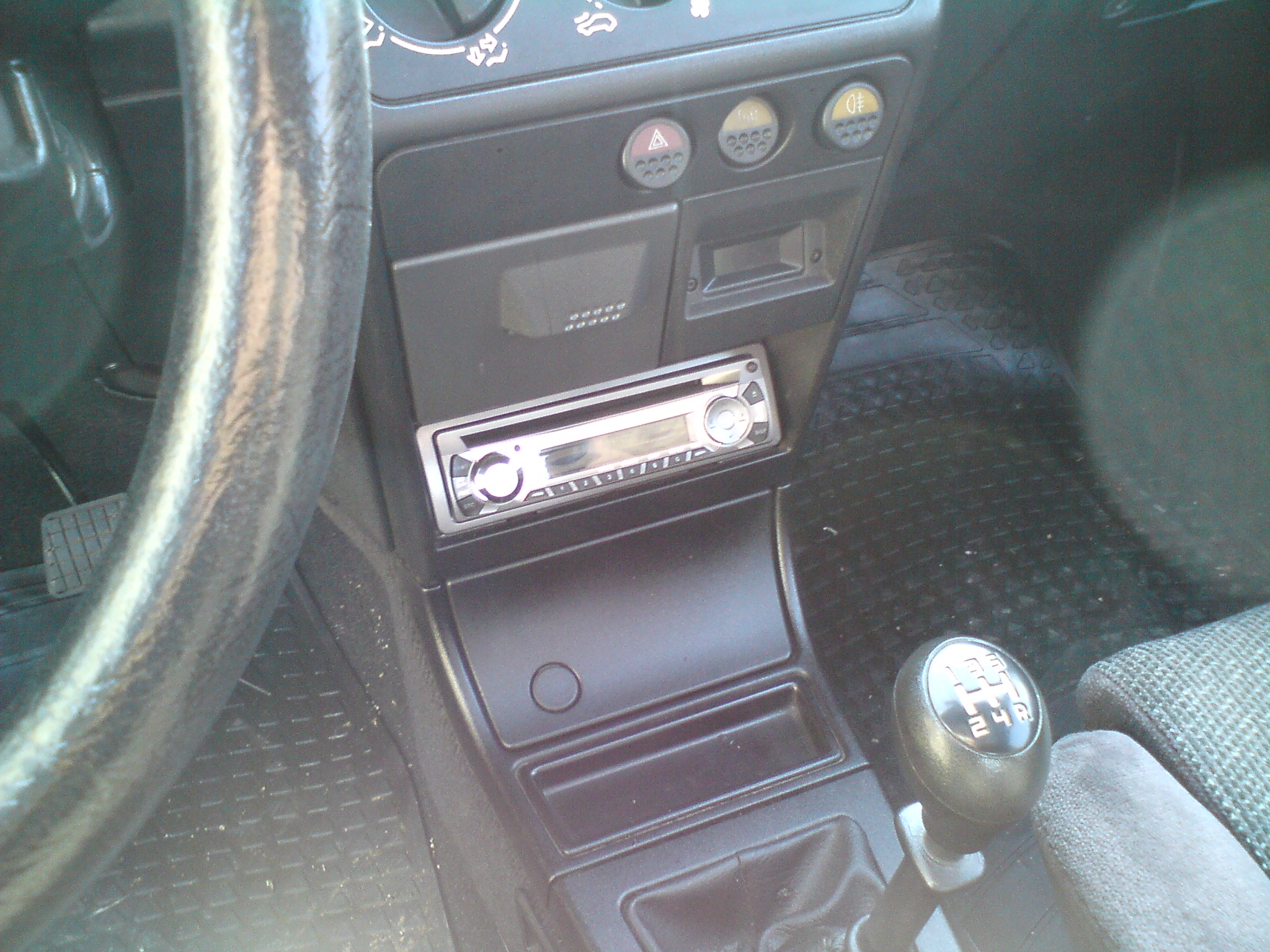

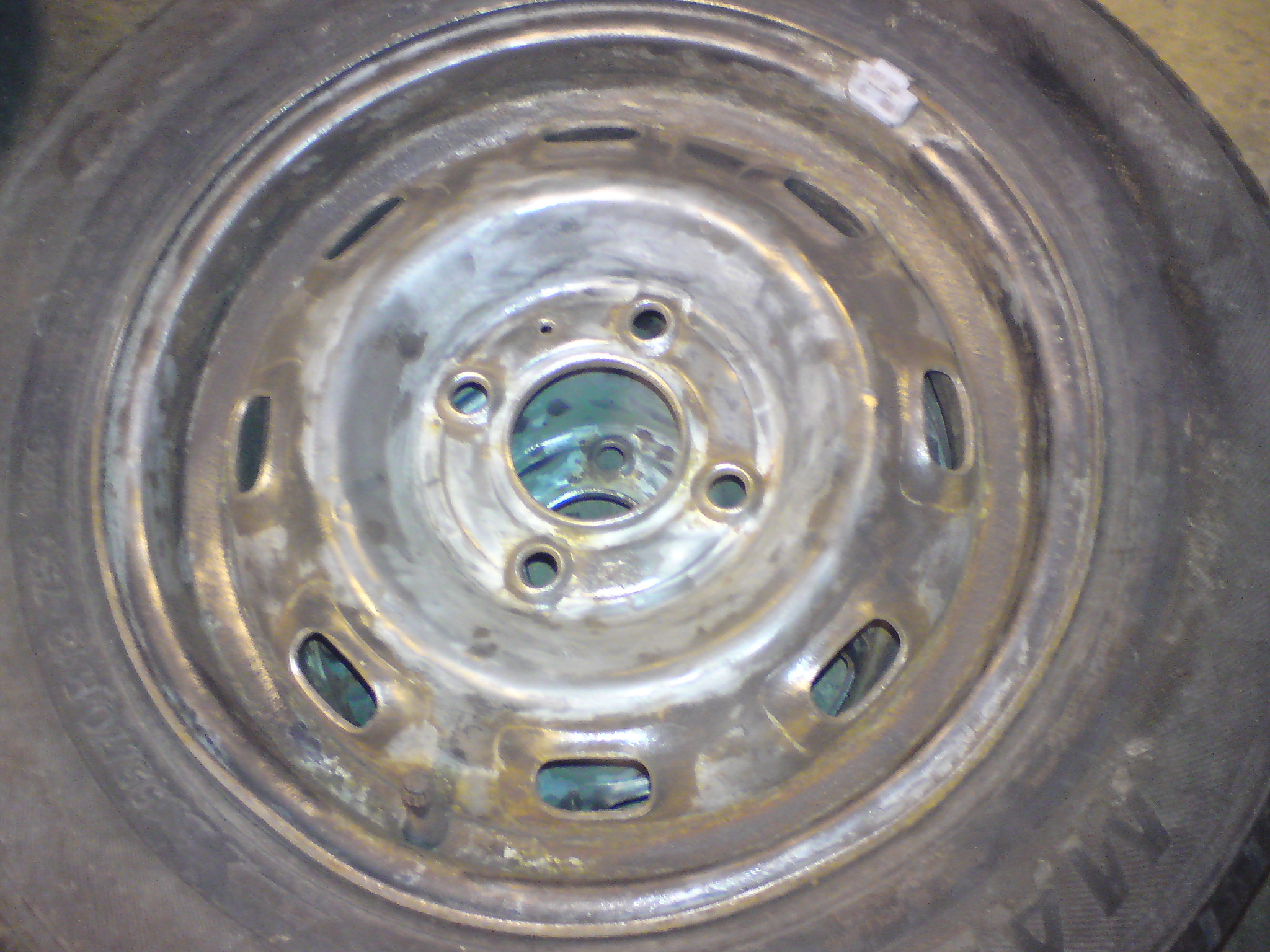

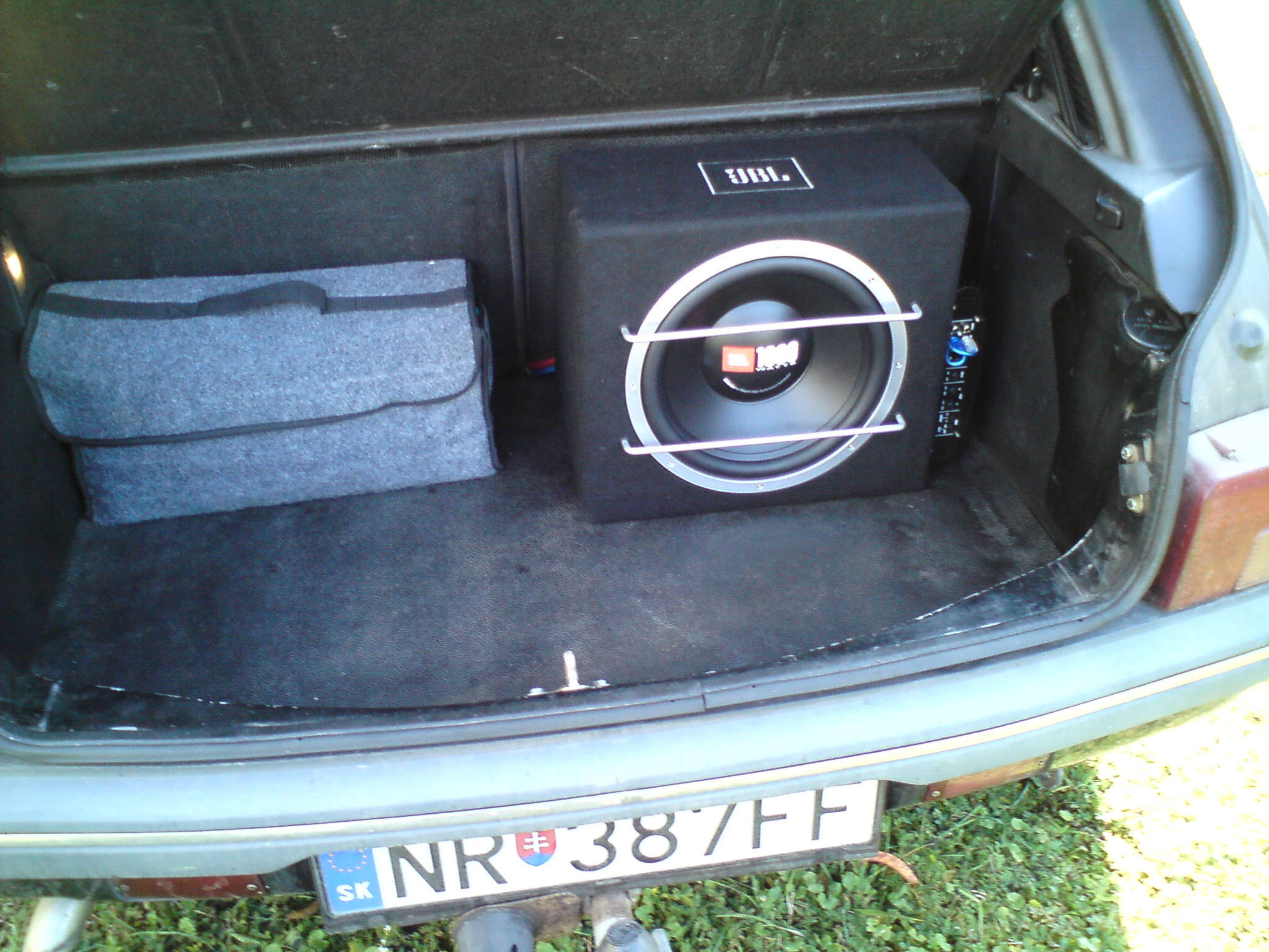

tak tento vykend bolo na rade namontovanie vzduchoveho filtra, vyvarenie vyfucku. oprava soferovej sedacky, renovacia zimnych kolies a audiomontaž. foto zajtra

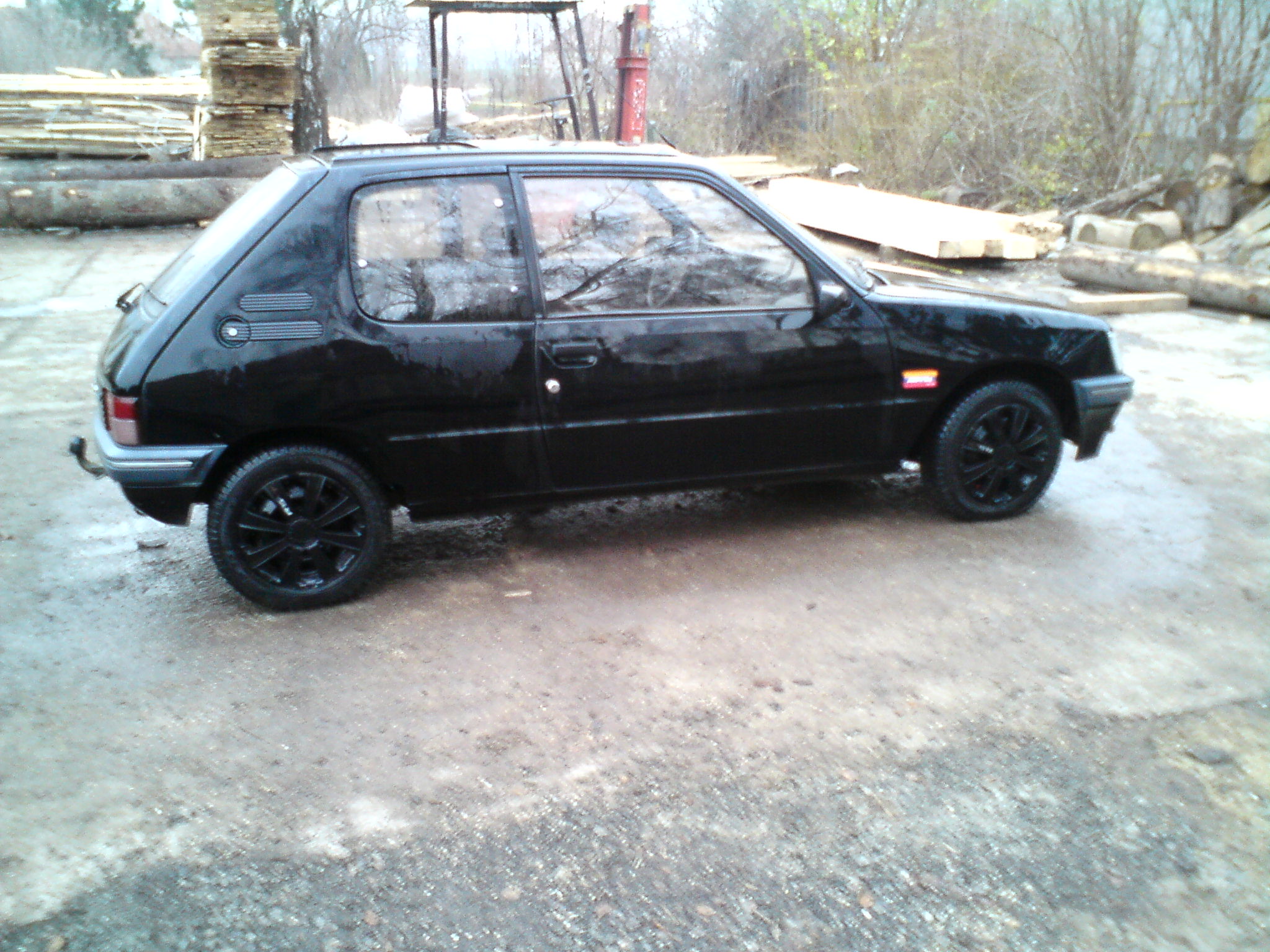

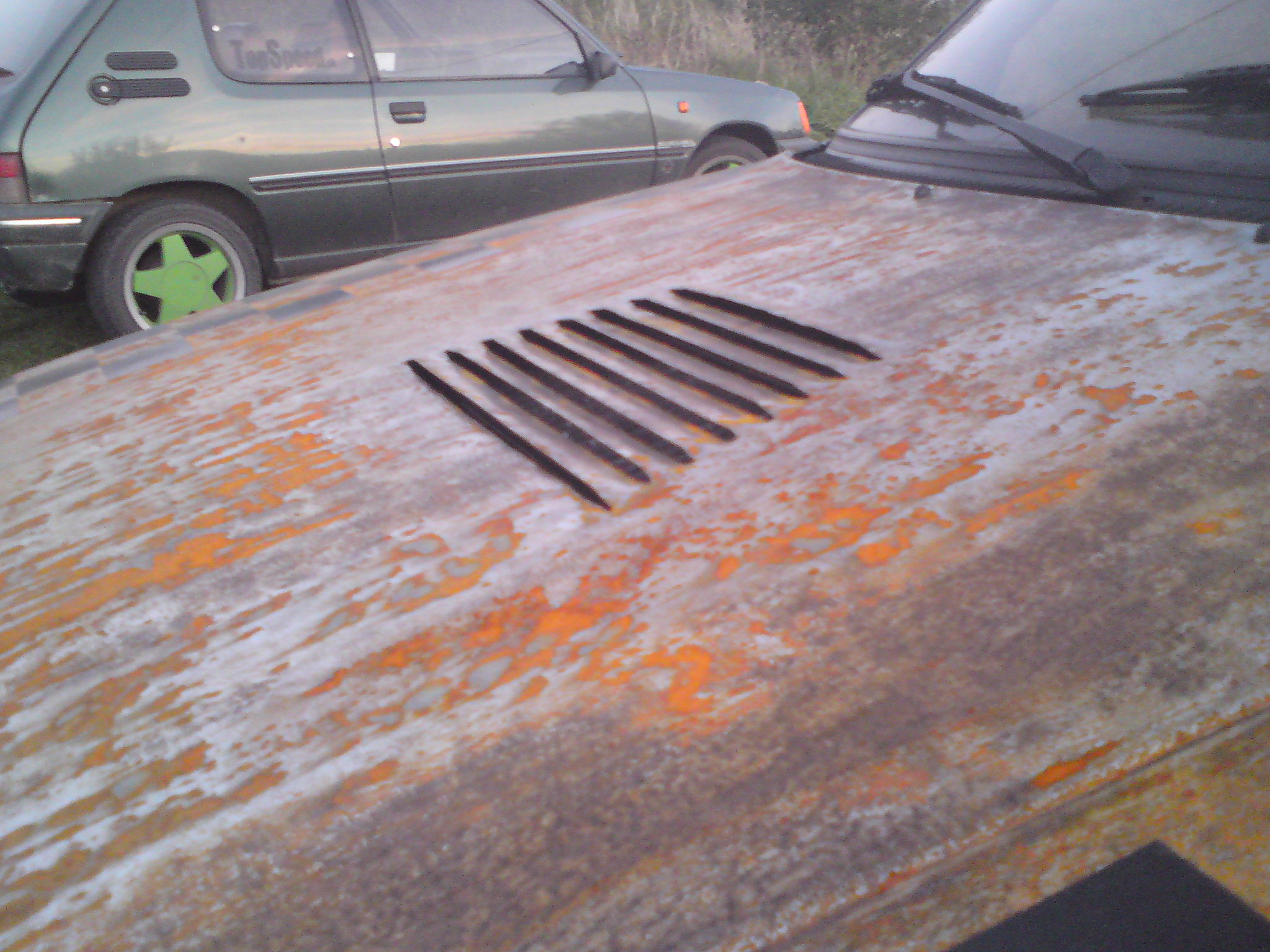

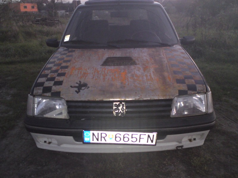

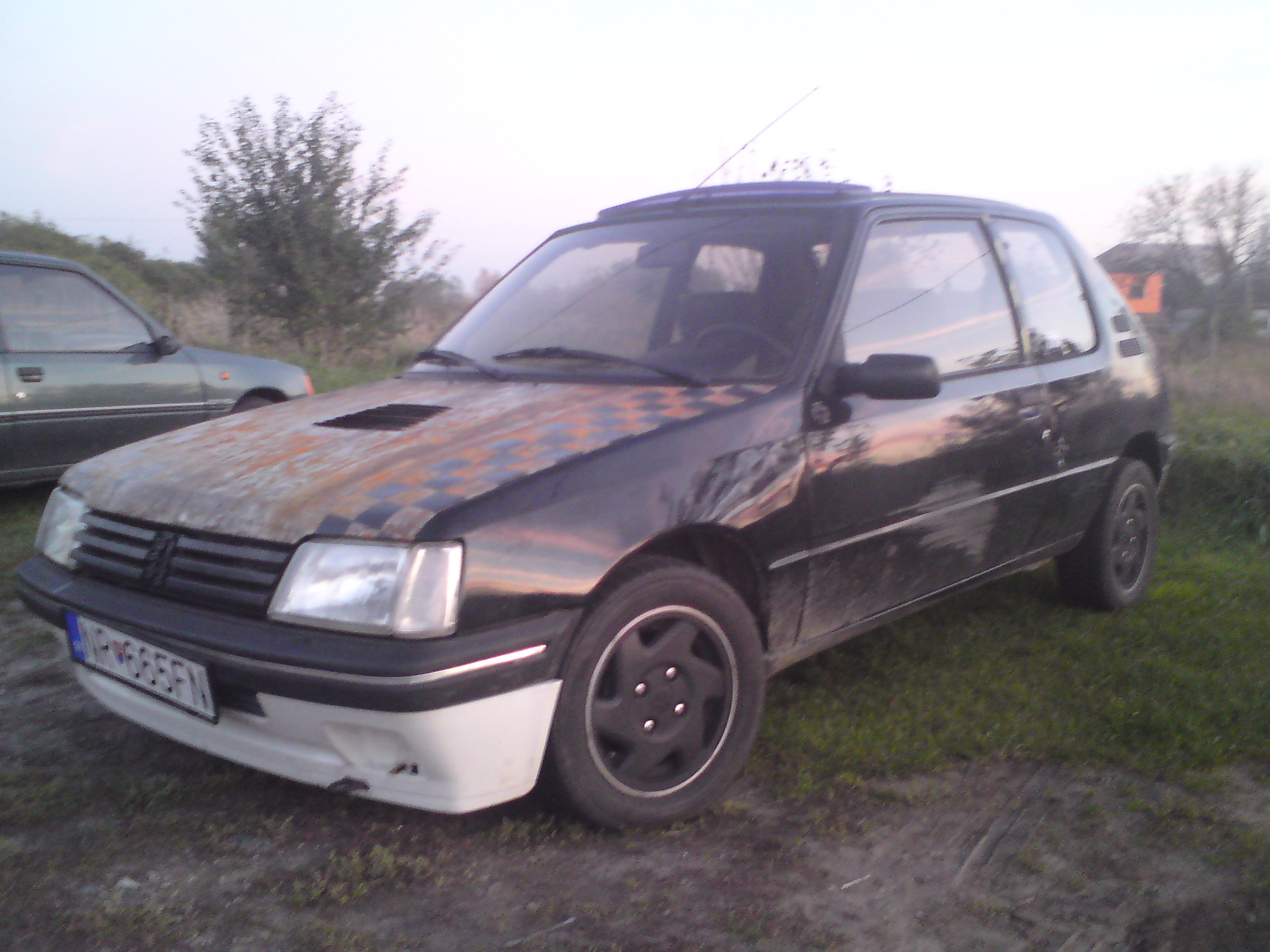

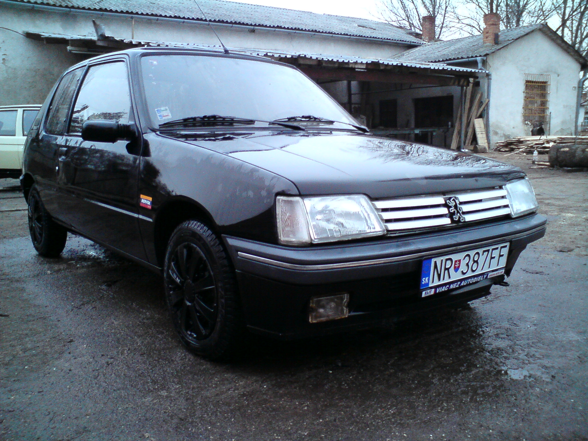

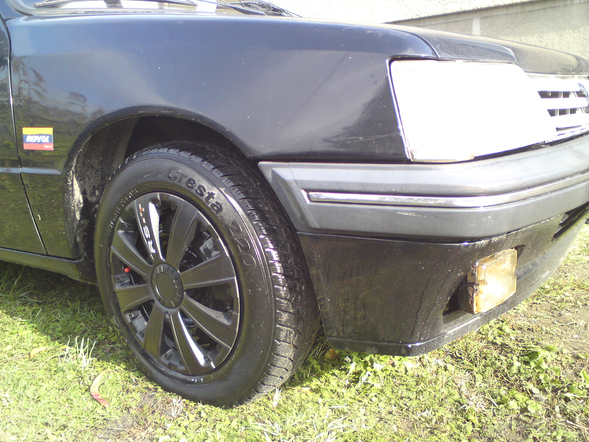

po dlhsej dobe pridavam aktualne fotky. kompletna očista.

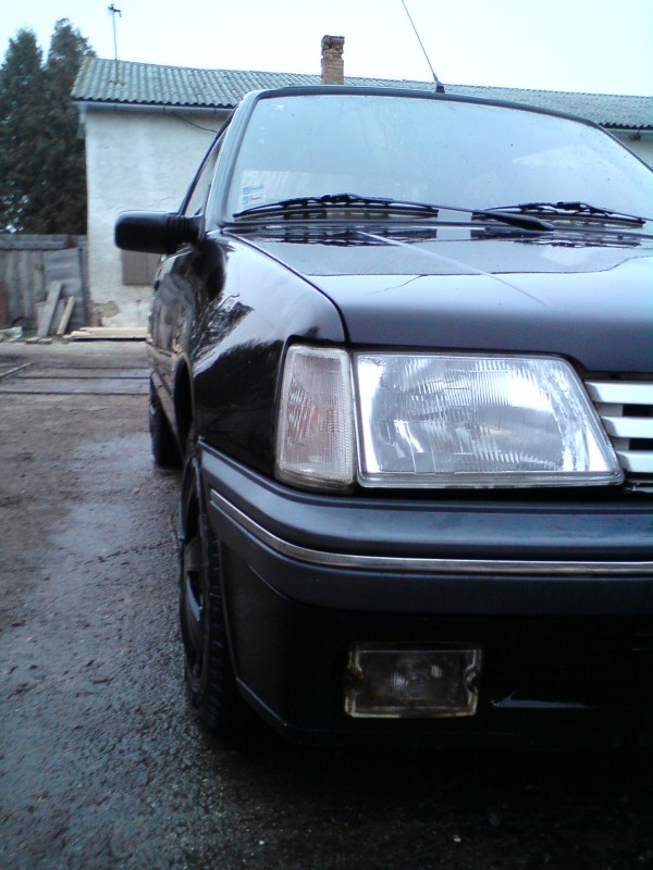

no tak moj pribeh uz asi poznate akurat sem len pridam aktualnu foto...

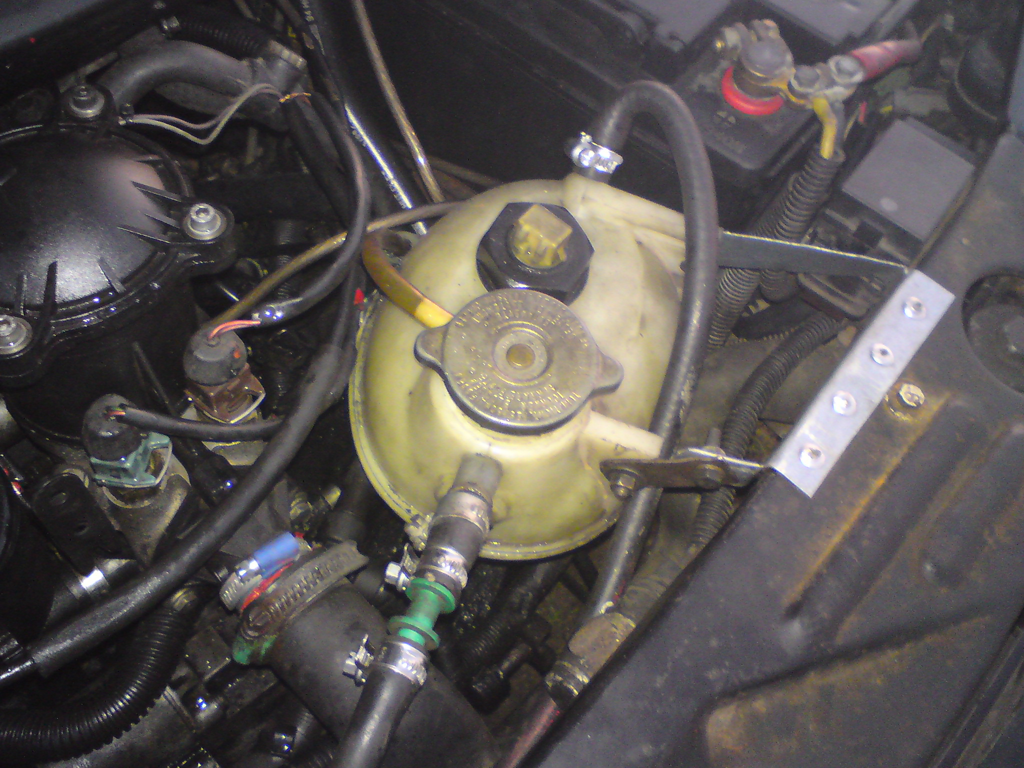

a tak pridavam slubene foto...no je tam odfoteny aj ten zlomeny diel a pocas cesty domov my vietiekla vsetka voada z nadrzky....a mozno aj nieco zo sistemu..neviem tazko povedat ale vsak diel vymenime a nalejeme novu vodu... no este vdaka tomu mam celi motor od nemrznucej vody do chladica....

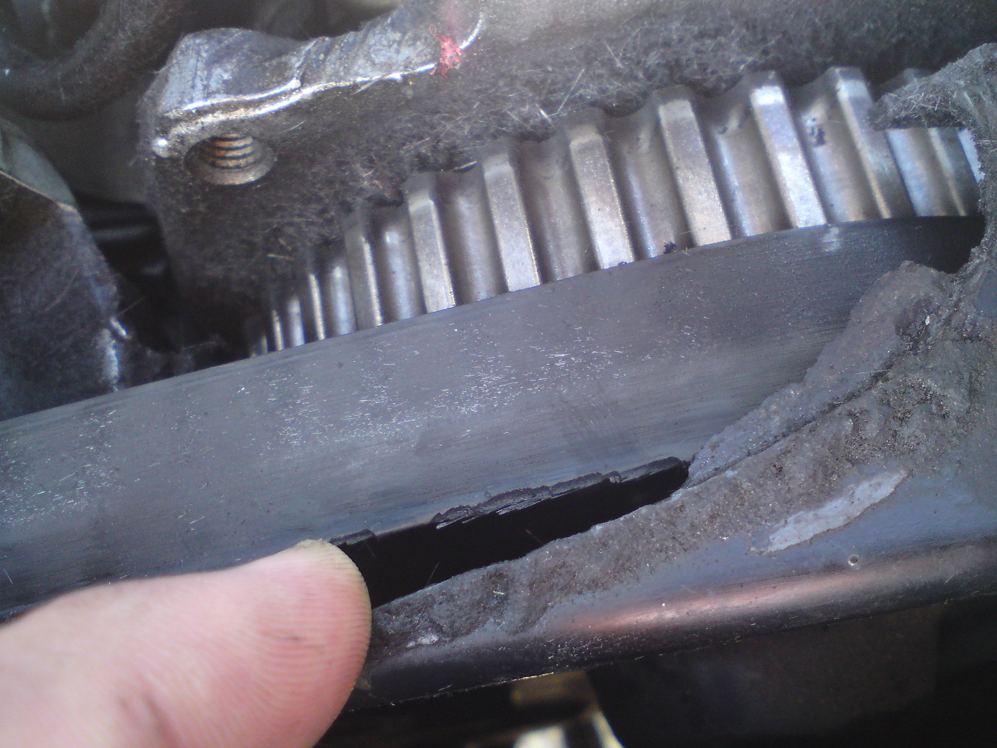

...no a inak zodral sa mi remen na rozvodoch ...moc napnute asi a preto mi zisiel trocha dole a ako sa trel o krity tak sa mi asi 20% z kraja zodralo ..tak novy remen a nechat to napnut len strunov na sponovaku...a co sa tyka tej spojky tak je to veru ine...spojkova lamela na 205 je 2OOmm a na 405 215-22O mm a to je rozdiel.... takze do buducna ma caka zhodit dole prevodovku a vymenit megano lamelu a zotrvak za taky ako tam ma ist... takze zas koli somarine o robotu navyse...ked bude cas pridam foto zodrateho remena...

tak toto sa stane ked sa rozvodovy remen moc napne....

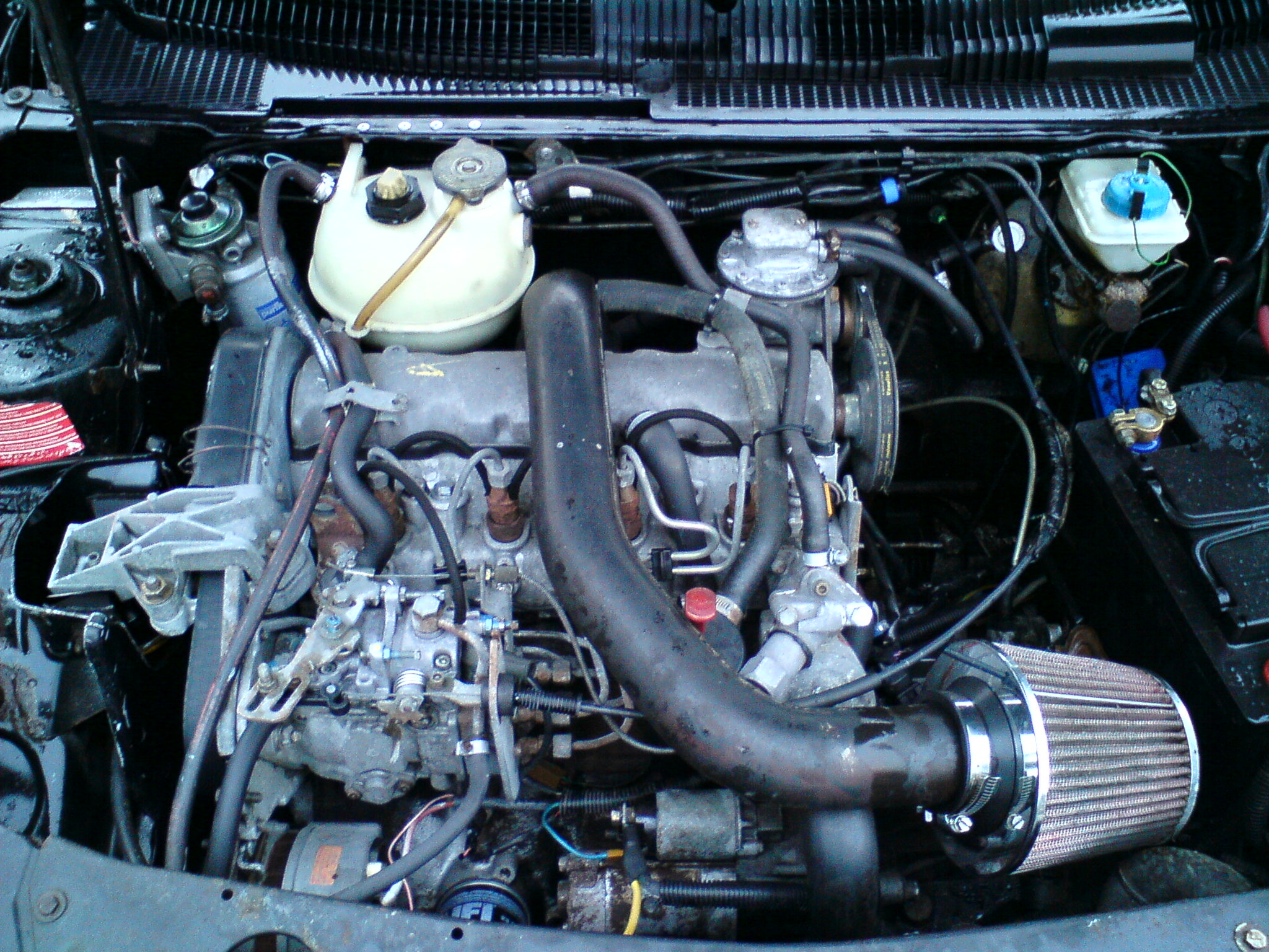

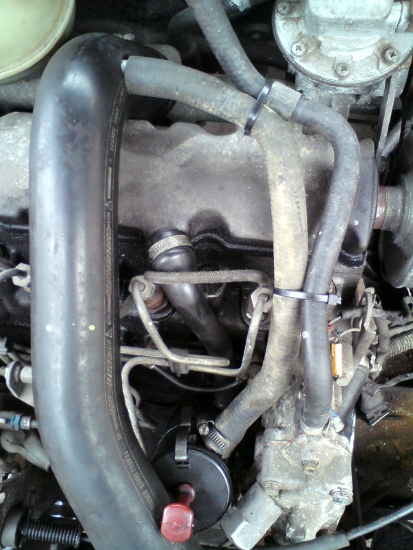

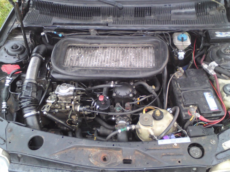

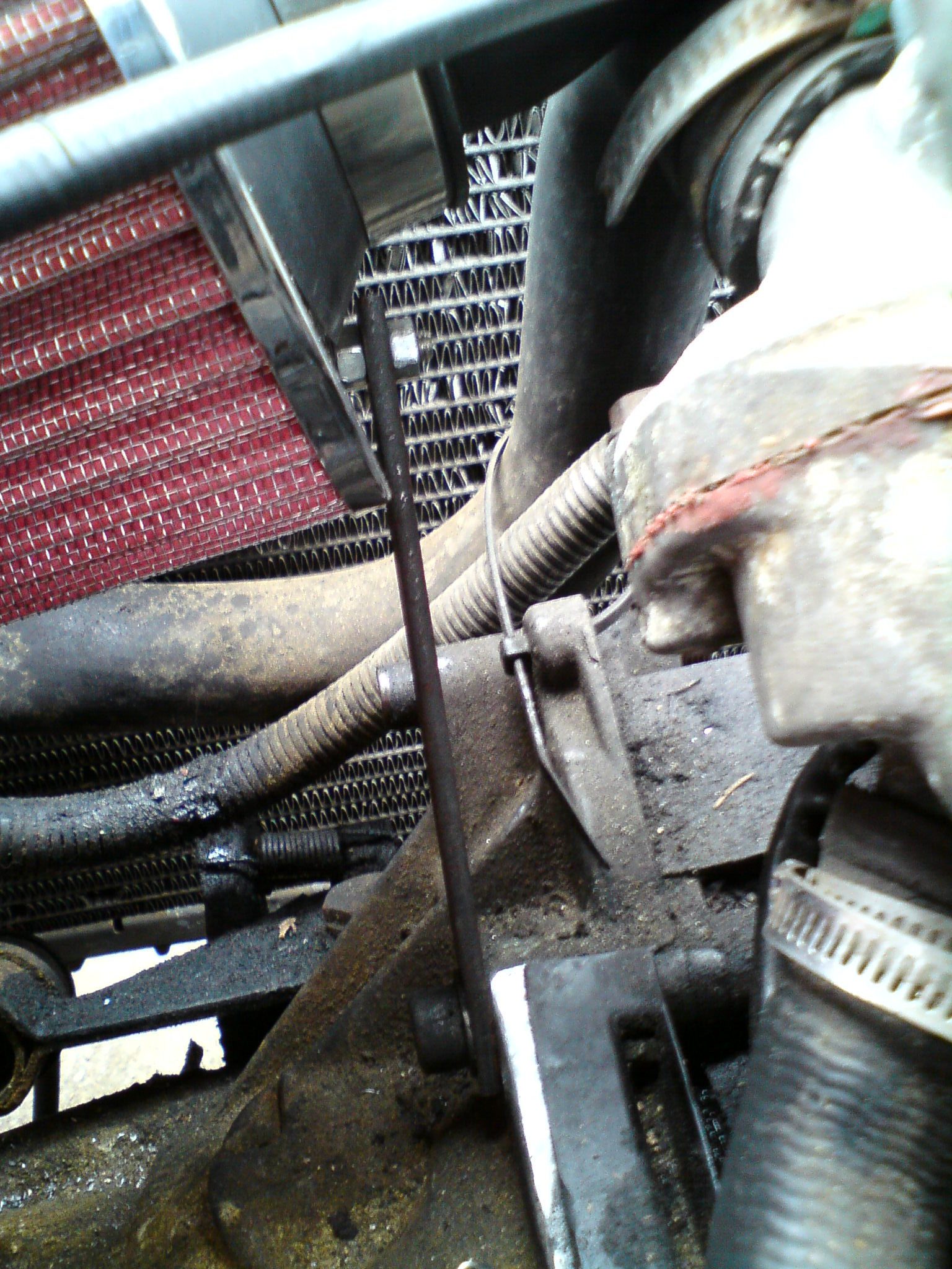

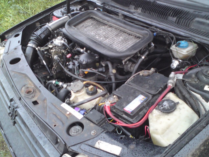

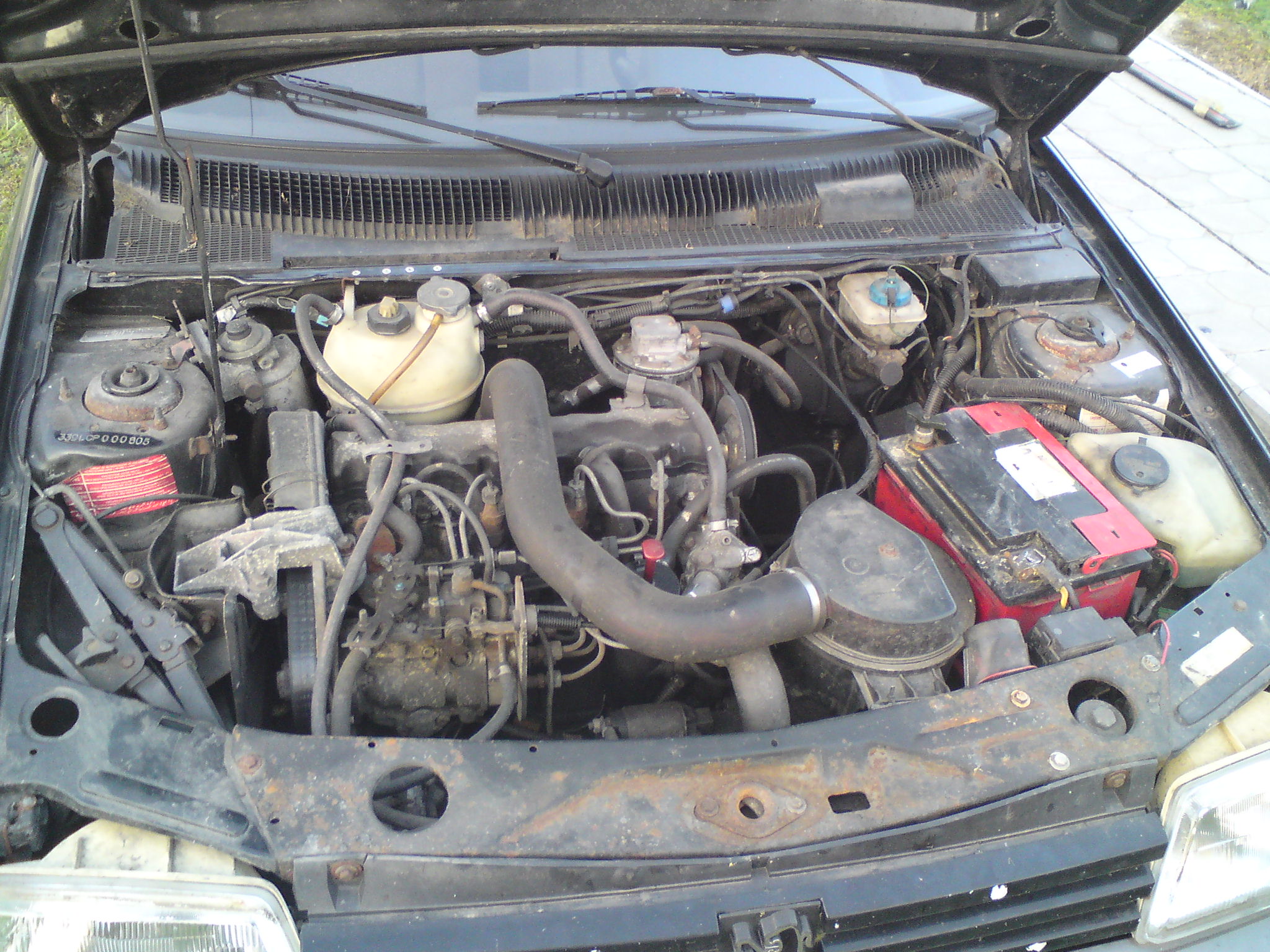

pridavam aktualne foto motora.... musel som poupravit sanie lebo tak ako som to mal predtim tak sa mi vdaka tomu opieral motor o hadicu a hadica o kapotu a tak mi strpalo cele auto..hlavne vnutri palubka...

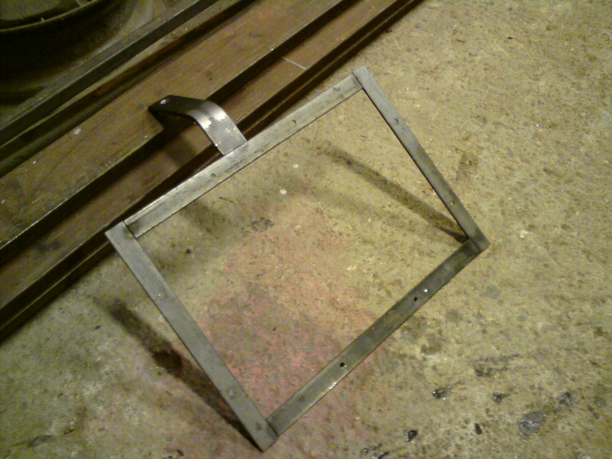

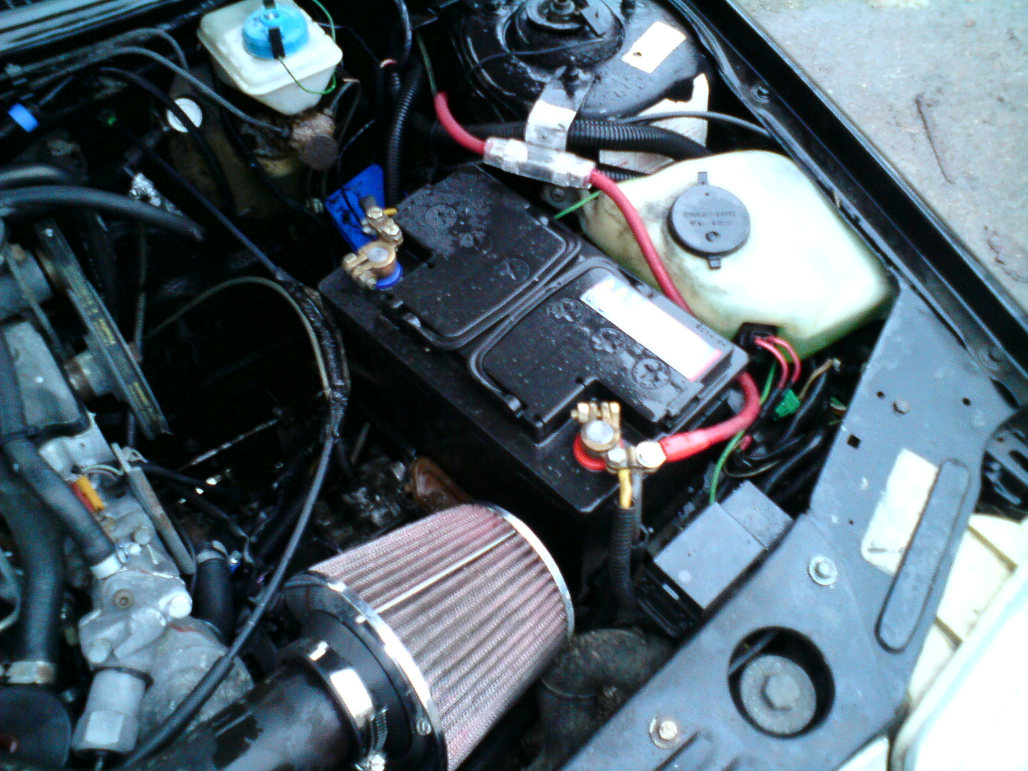

no tak dnes sa pracovalo na novom vzduchovom filtri... nove umiestnenie je koli tomu ze mam do buducnosti v plane menit chladic za vedsi a tak by sa mi na predosle miesto nezmestil... a popri tom sa spravila vymana oleja a filtra...
