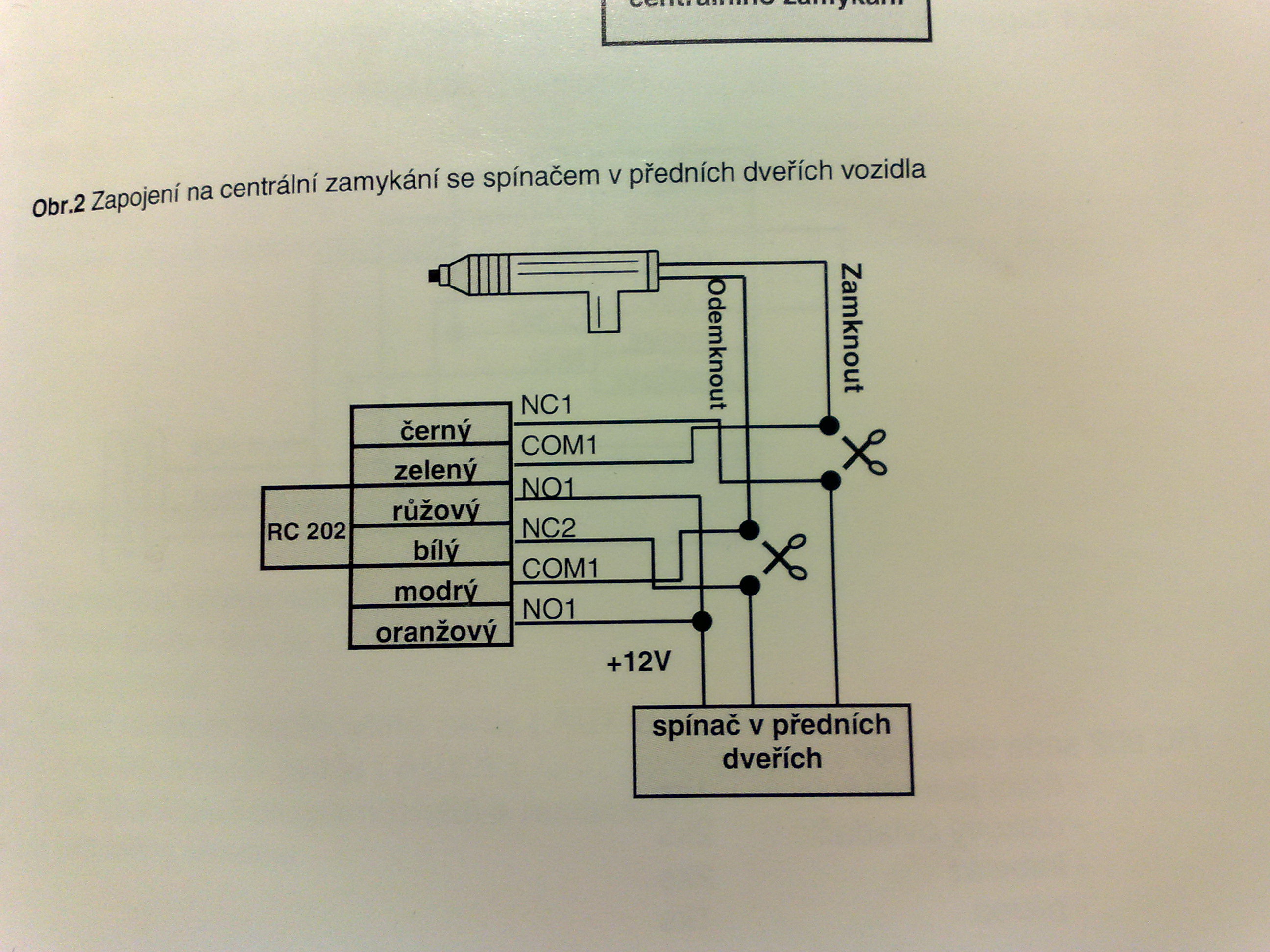

zdar, koupil jsem si modul dálkovýho ovládání na centrál, páč mi začíná blbnout zámek ve dveřích a chtěl jsem se zeptat, jestli to už někdo do puga dával, centrál tam mám snad originál, ale funguje jen od dveří řidiče, tak mě napadlo, že vlastně u řidiče nemusí bejt motor centrálu a že ta dálka mě otevře jen ostatní dveře krom řidičovejch, máte to někdo vyzkoušený, popř ňáký schema zapojení toho původního centrálu???

jestli jsem to pochopil sparne, mas central na dalku, ale bez moturku atd...
Takze tim padem by to melo stacit vymenit moturek u ridice za 5 drativy a propojit modul. Na nem by ti meli stacit jenom dva draty, +/-
Potom pripojit vsechny moturky na ten modul (dva draty - modry a zeleny), ale barvy jsou podle moturku.
Snad jsem to pochopil a vysvetli dobre.

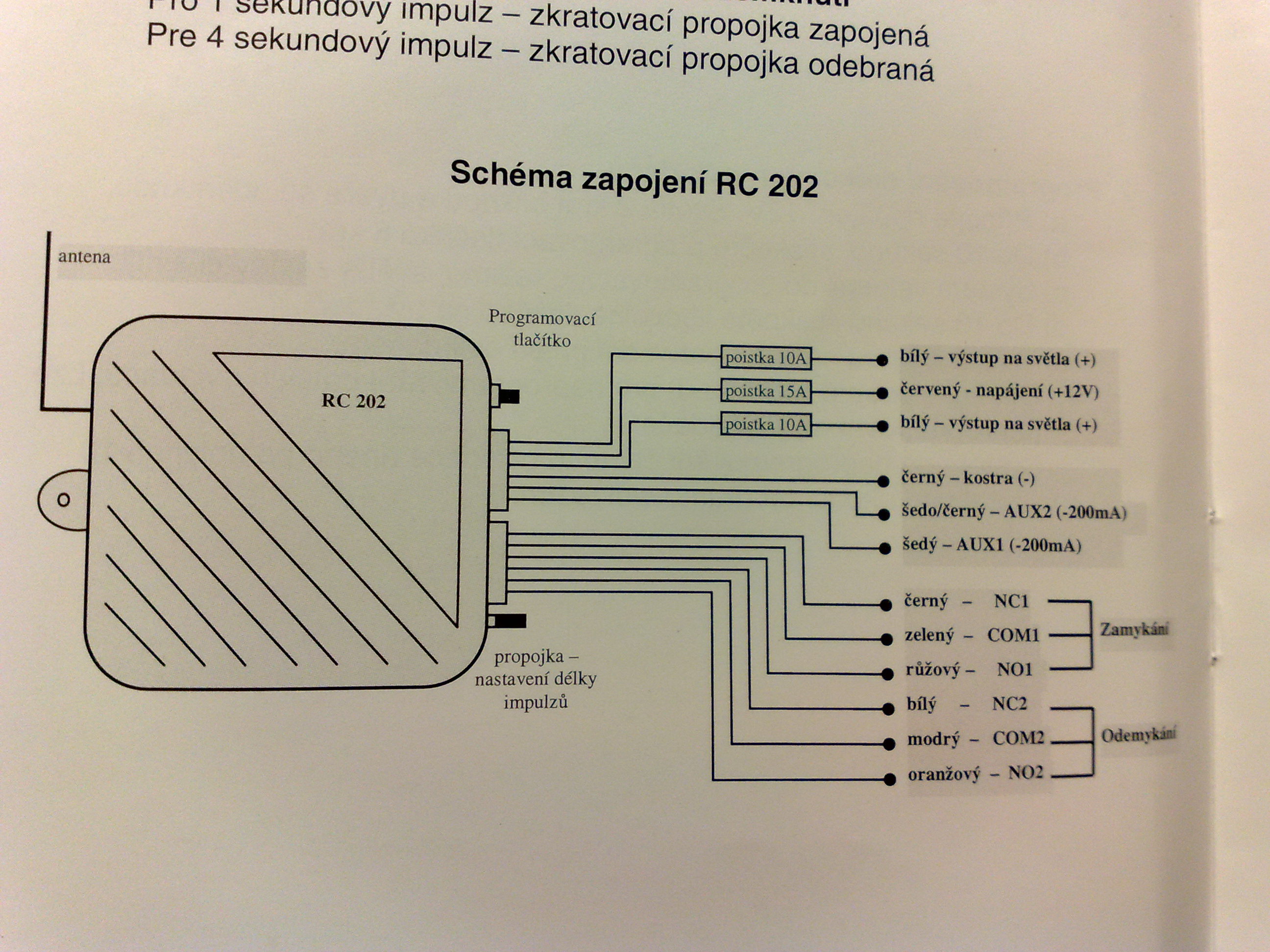

tady mam schema toho modulu

tak central už maká jak víno na dálku, ale k řidičovi sem musel dát do dveří jinej motor a teď je vše ok
