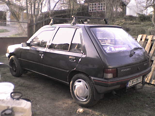

Se slevou jsem ho koupil za hotove a hura domu. Obědnalo se tažné a strešni nosič. Po tydnu uz pažout byl se mnou na dovolené!

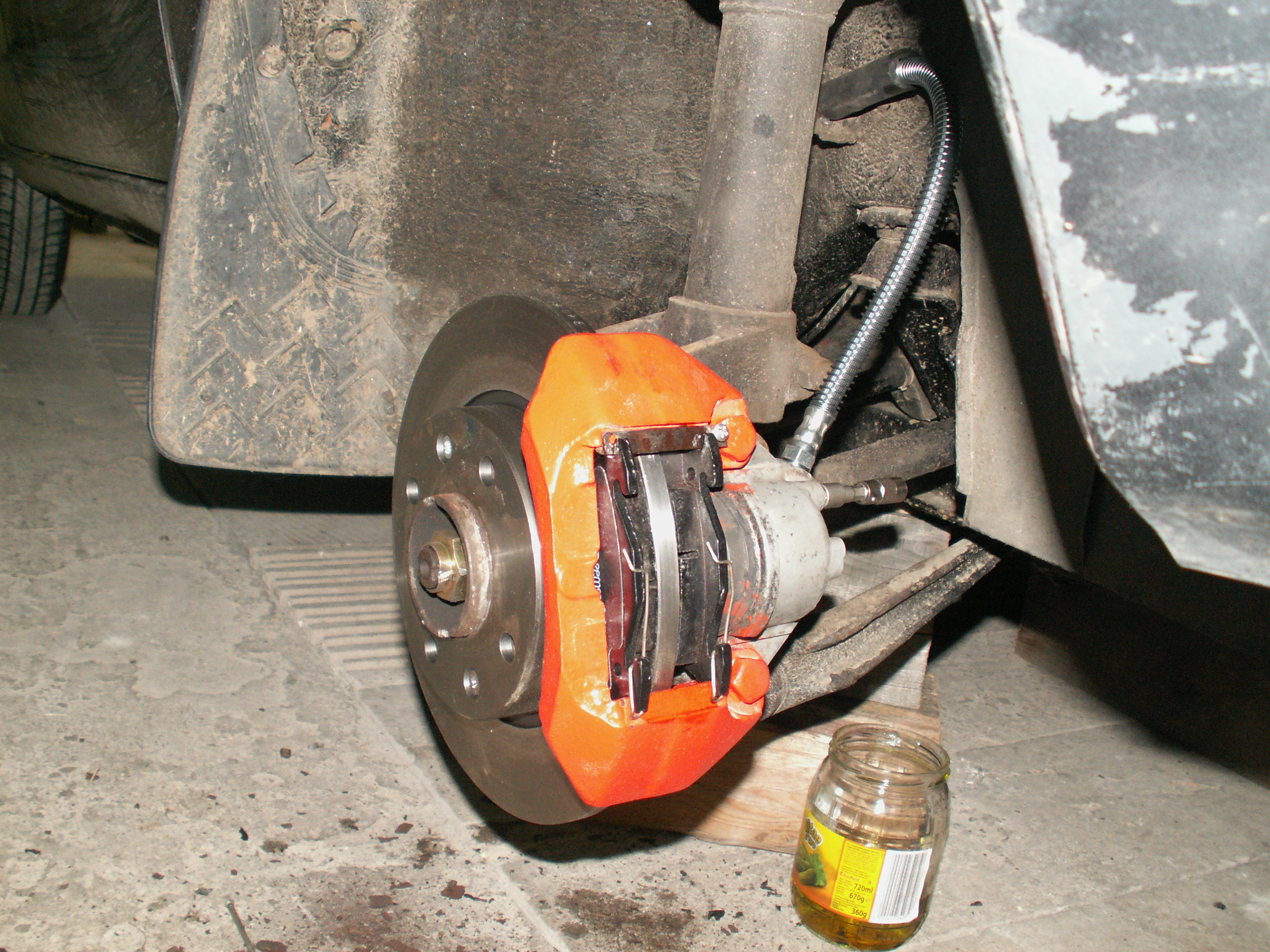

Po třech letech jsou puvodni brzdy na svem mistě. Byly vyměněny za girling kvuli vzdušakum, což byla chyba. Dělal jsem je jedno dopoledne kompletne, trmeny jsou zrepasovane nove trubičky hadičky kotouče a destičky vyšli na 3,000,kc-cca. Pri zkusebni jizde se z nich začalo kourit(špatně odmaštěné) ted to brzdi úžasne, Razantní nástup a decentni dobrzdění!

Na jedne desticce chybi keramika
Puvodni girling v zoufalem stavu

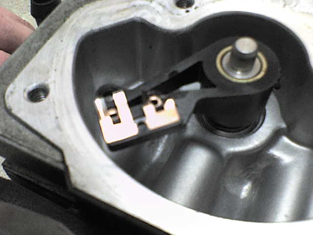

Problemy s autem mam porad a kdyz jsem se nastval zacal jsem hledat. Jednotka hlasila chybu 41 a ani si nevsimla ze dve packy na klapce jsou uplne ohnute

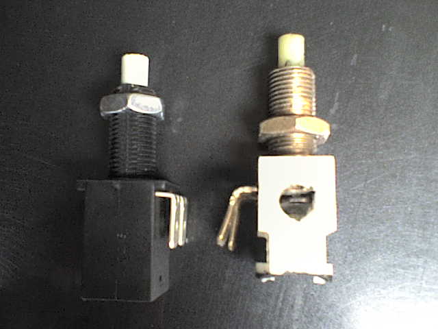

Nesvitili brzdy! puvodni majitel se pokousel opravit spinac brzdy ale blbe. opcas se rosvitili a obcas ne tak jsem ho vymenil a je klid

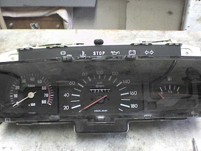

Tak po vzoru a z radou od vinoraka jsem si dnes pripravil pristrojovou desku a pridal otackomer ze skody 120, zitra to zapojim, a jeste chci skusit vycistit radiator

Konecne jsem prisel na spravne zapojeni otackomeru pred tim ukazoval dvojnasobek a jeste vymena tesneni pod hlavou

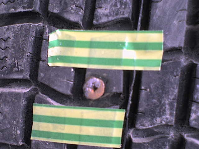

Dneska jsem sel kolem auta a zadni kolo bylo prazdne po sundani jsem nasel jeden sroub a jeden hrebik to je zbirka! No hned jsem dal kolo spravit po 2 hodinach mi mechanik psal ze ma zaplaty hotove to je rychlost!

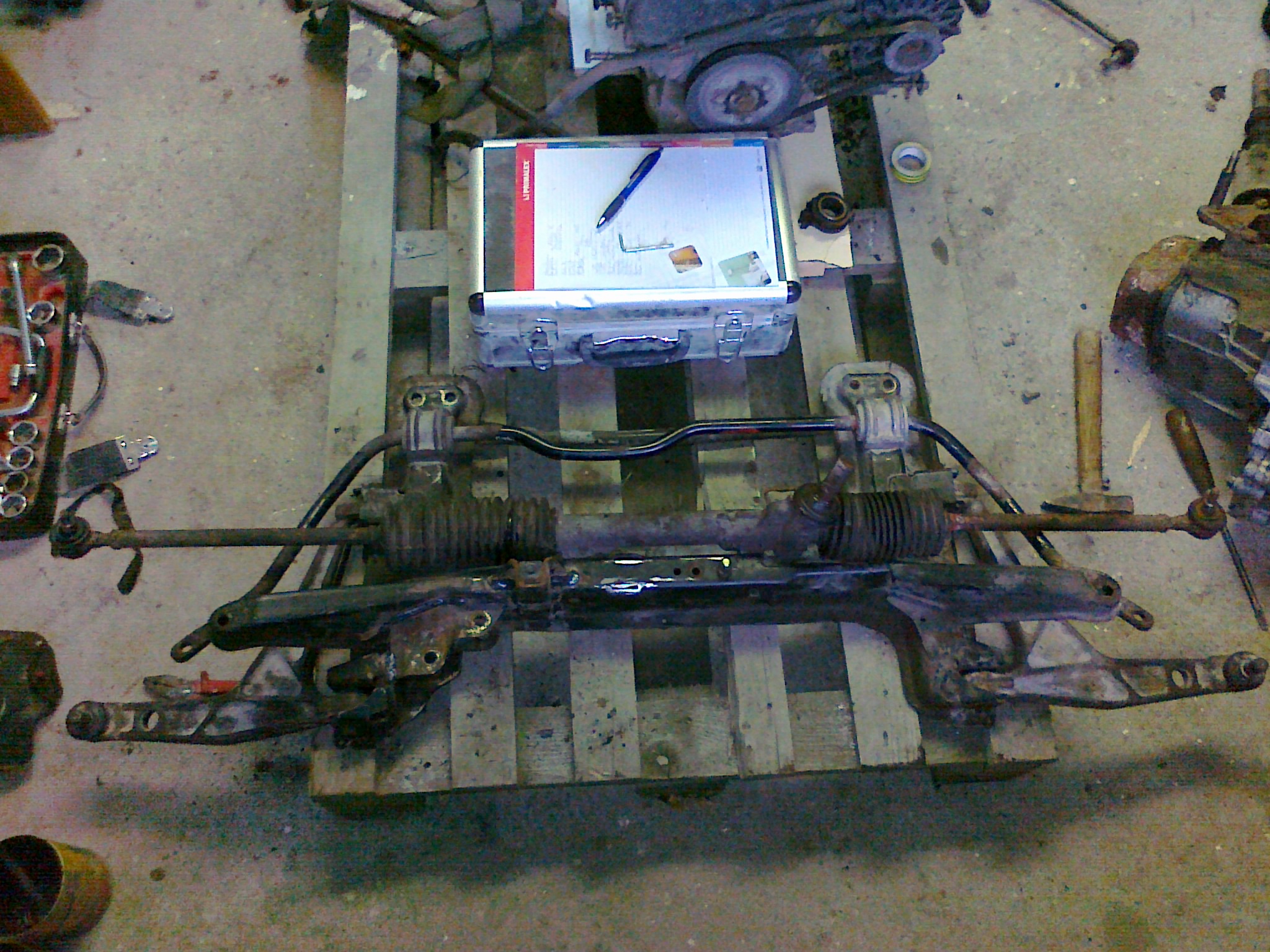

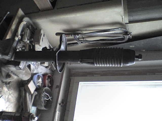

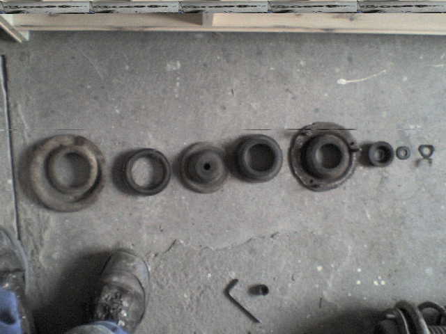

Dneska jsem zacal pripravovat napravu gti k naterum rozebral jsem tlumice a pruziny!

Tak gti pruziny i s tlumicema a novym hornim ulozenim jsou na aute. Auto se nesnizilo a v zatackach je to parada! Pro ilustraci foto

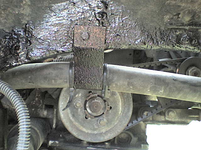

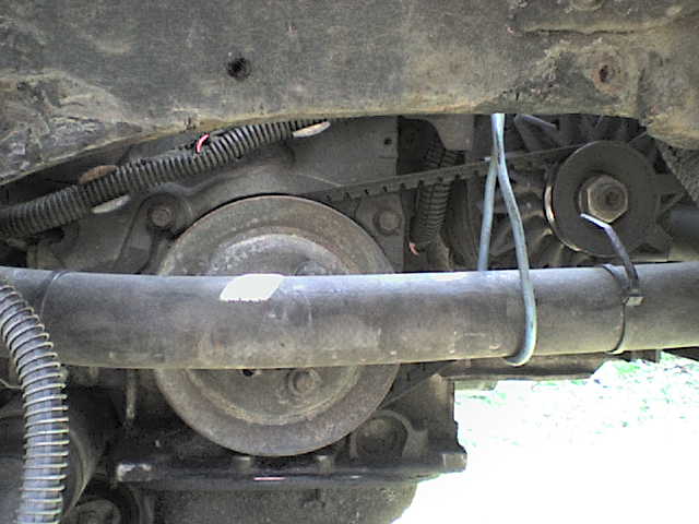

Dalsi pokracovani oprav po puvodnim majiteli hadice chlazeni byla pridratovana aby nelezela na poloose

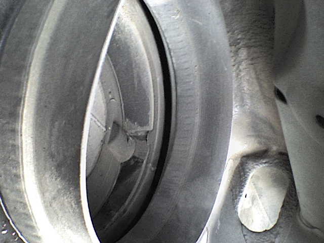

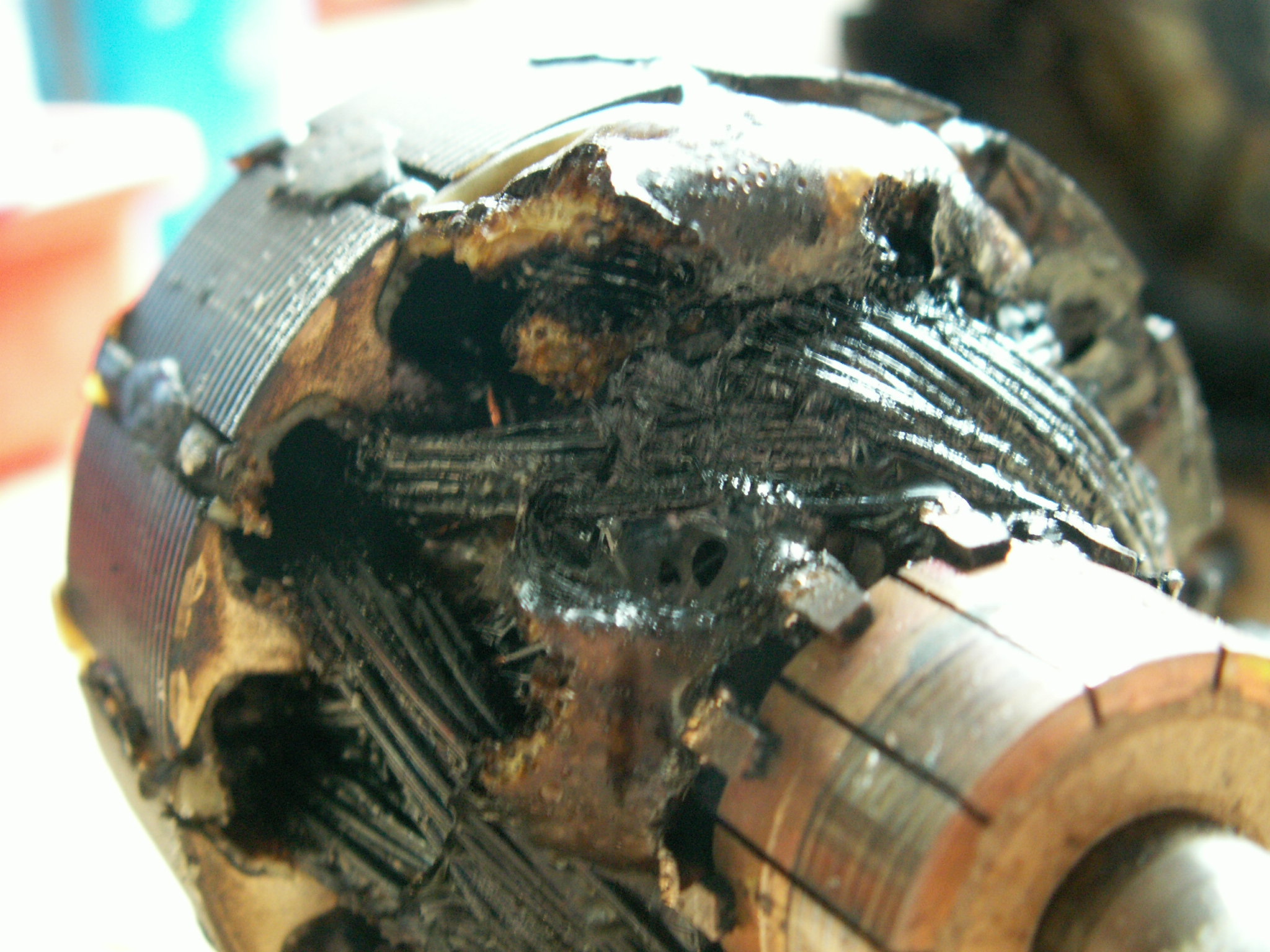

Na sraze v palave 2010 jsem zjistil ze nespina sahara! Kluci mi zjistili ze je vadny moturek a pricina je videt na prvni pohled

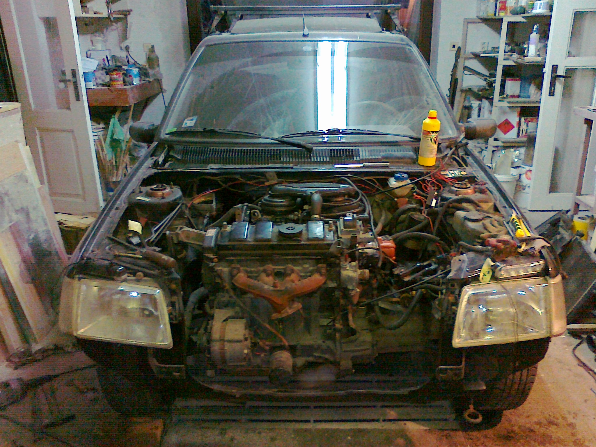

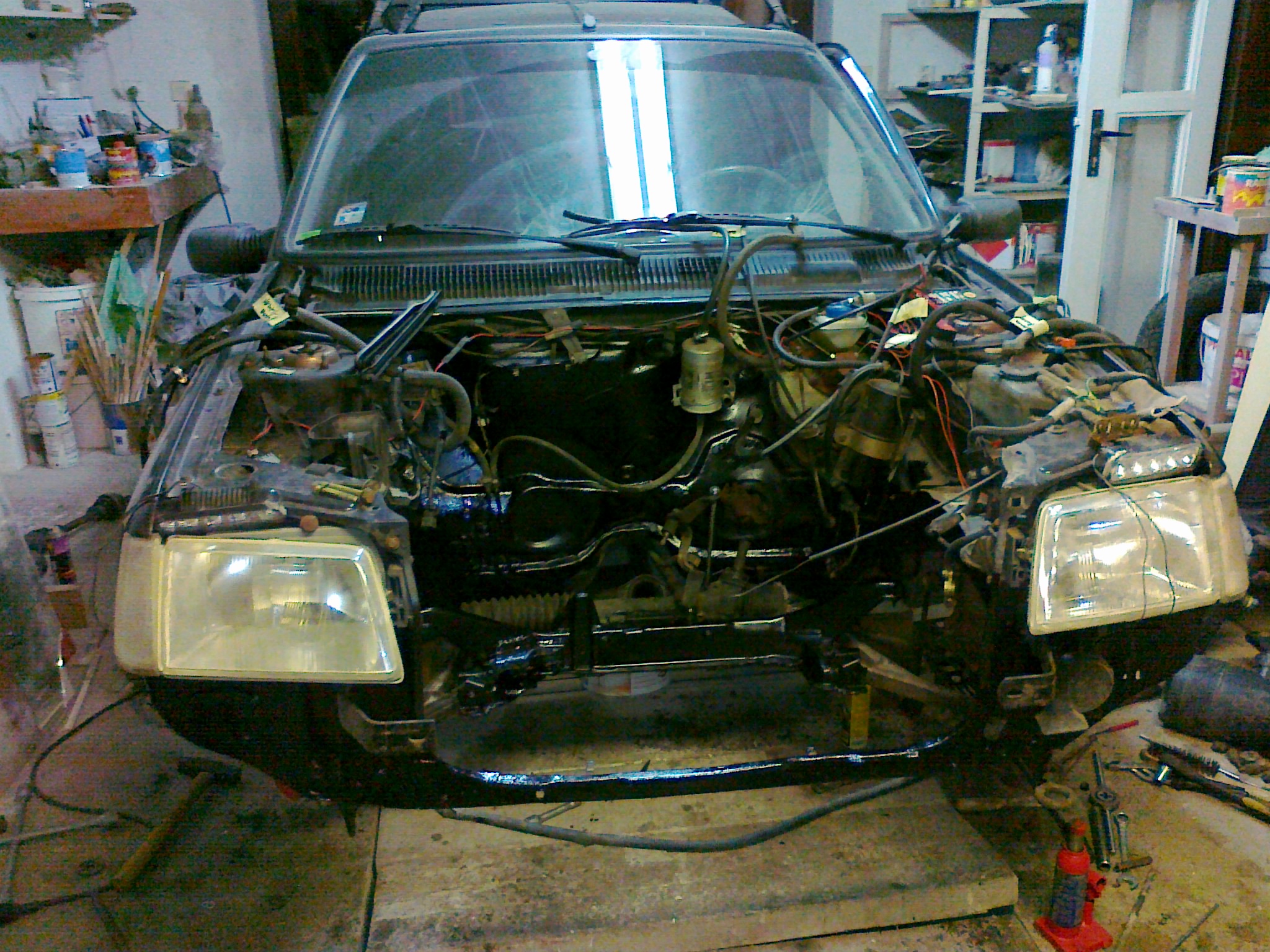

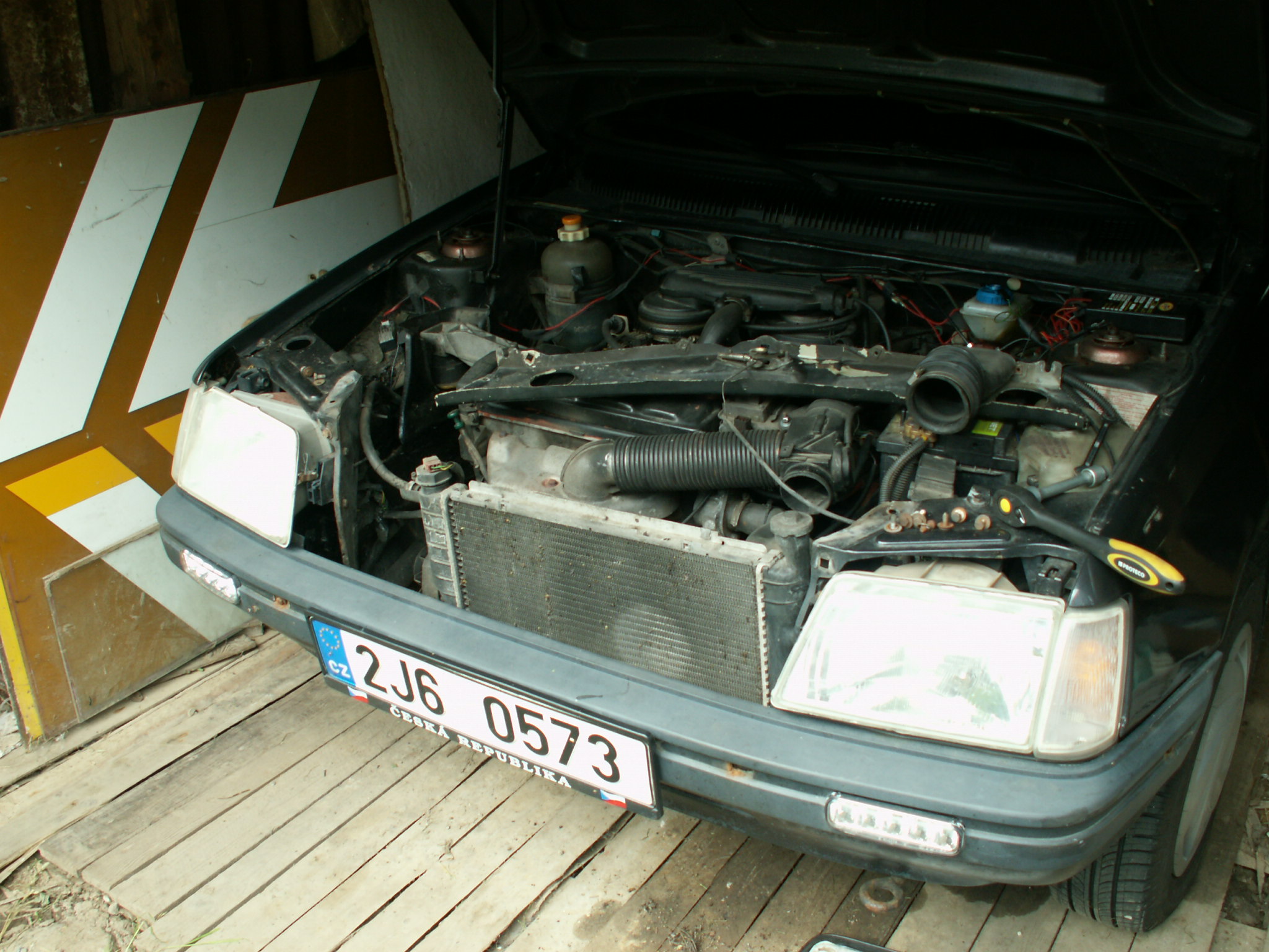

nejake davne upravy.
darce 1.4 309
darce 1.4 309
gti naprava
gti naprava

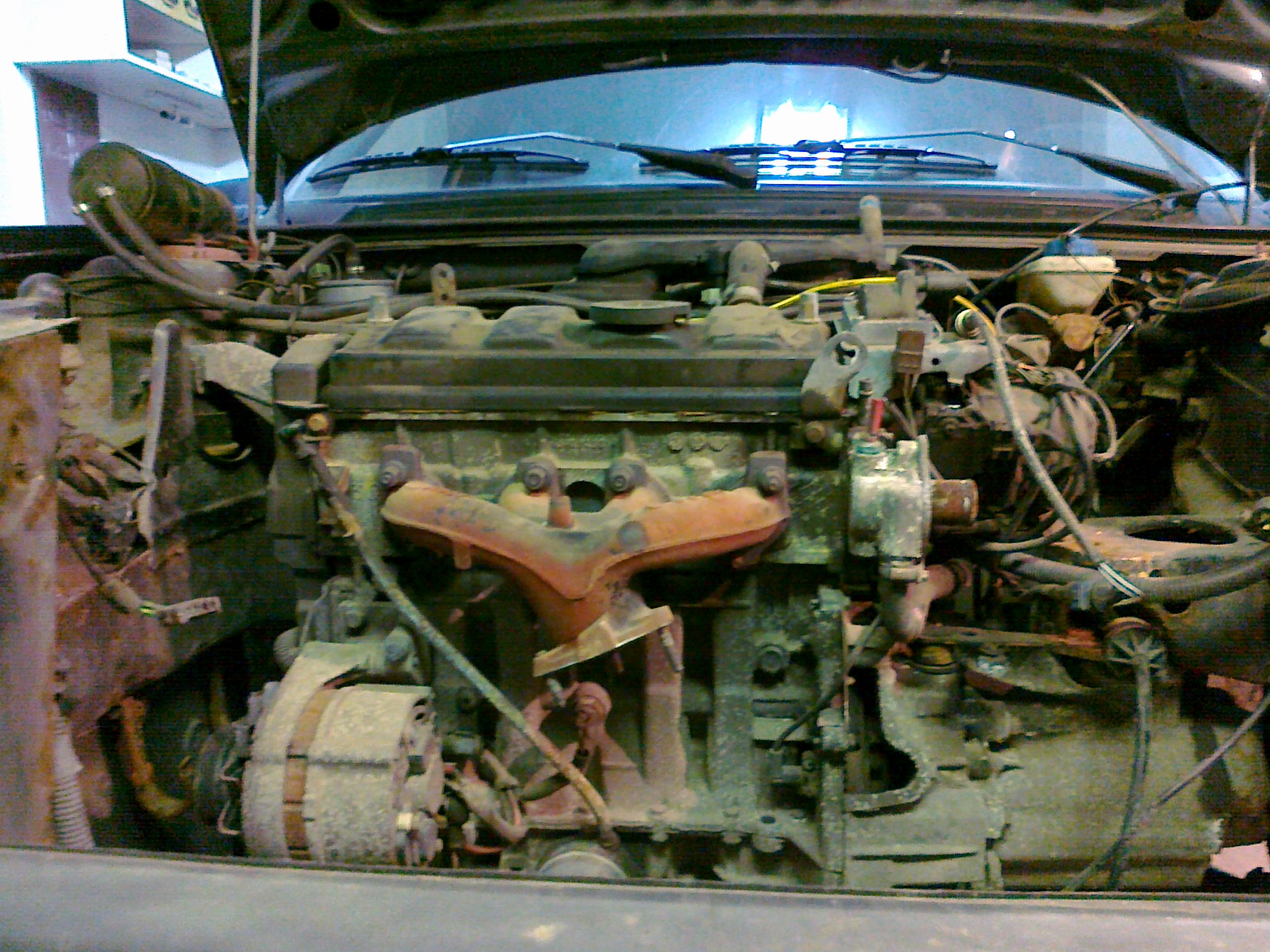

vybrakovany 1.1 a priprava na motor 1.4
