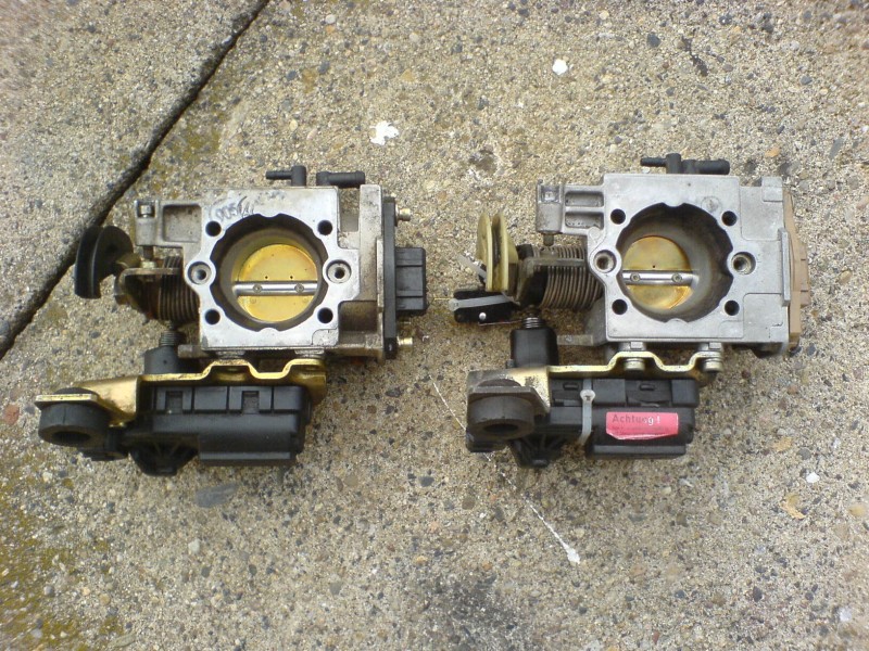

Jak člověk pozná,že má před sebou motor 1.1 nebo 1.4 TU motory? Na první pohled asi nijak.A na řídící jednotce 1.1 je napsané co oproti z 1.4? Předem děkuji!!!
Re: rozdíl mezi motory
1.1 280 000 724
1.4 280 000 745 nebo 280 000 705
a teoreticky je i větší průměr škrtící klapky a má dvě dírky na volnoběh
