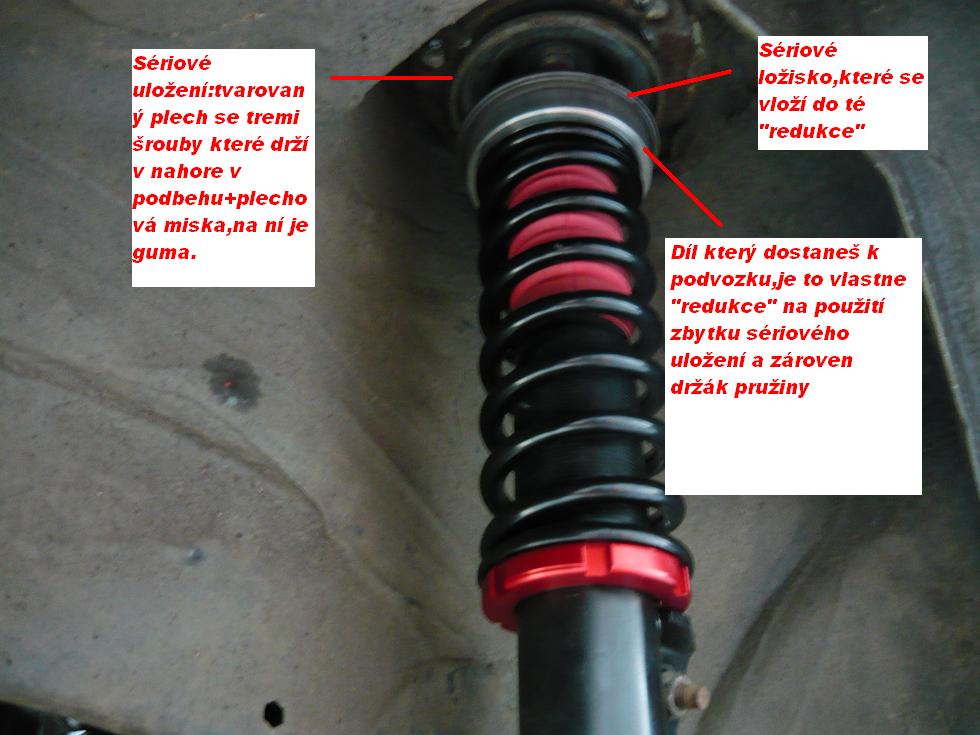

potreboval by som poradit,rozmyslam o sportovom podvozku
ako tak nato pozeram zaujimalo by ma ako sa to upevnuje-horne ulozenie
origo pruzina je sirsia,tym padom je aj ten horny drziak stavany na sirsiu pruzinu,,tak by ma zaujimalo ako sa to riesi,ci pri podvozku su aj tie drziaky alebo ako je to.

Použiješ sériové horní uložení.Jo ještě abych nezapoměl pozor na nějáké zmetky podvozky
aby tě to někde při rychlejší jízdě nevystřelilo ze silnice :m: Na obrázku je podvozek AVO Coilovers přímo na 205 GTI,v anglii ho hodně používají.
