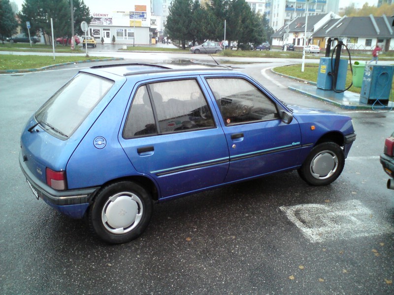

Příspěvek od RABBIT »

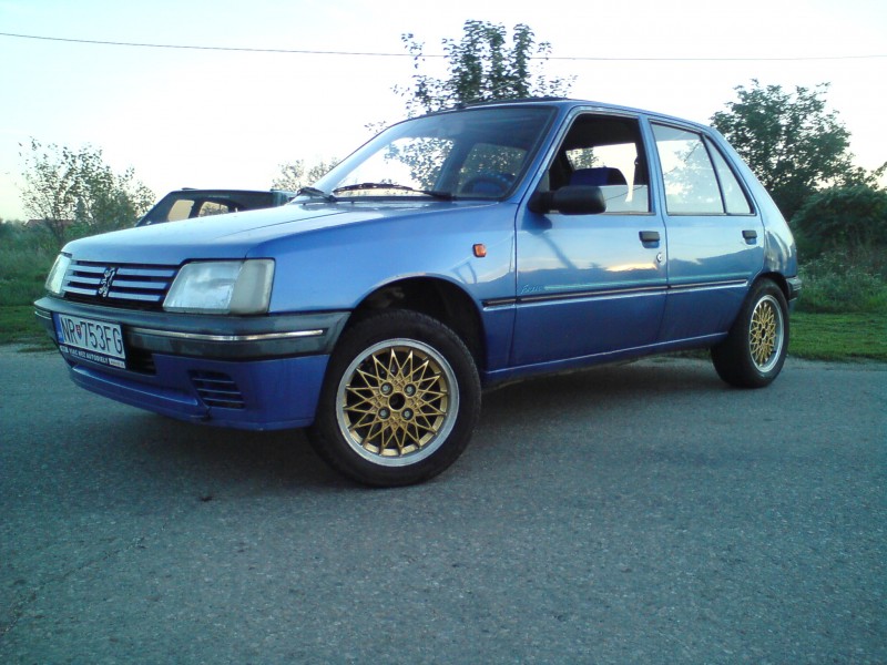

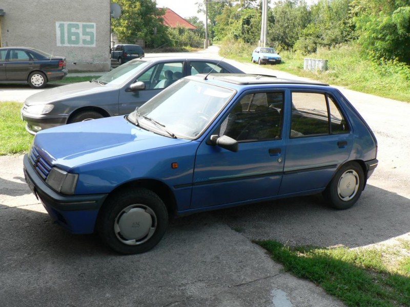

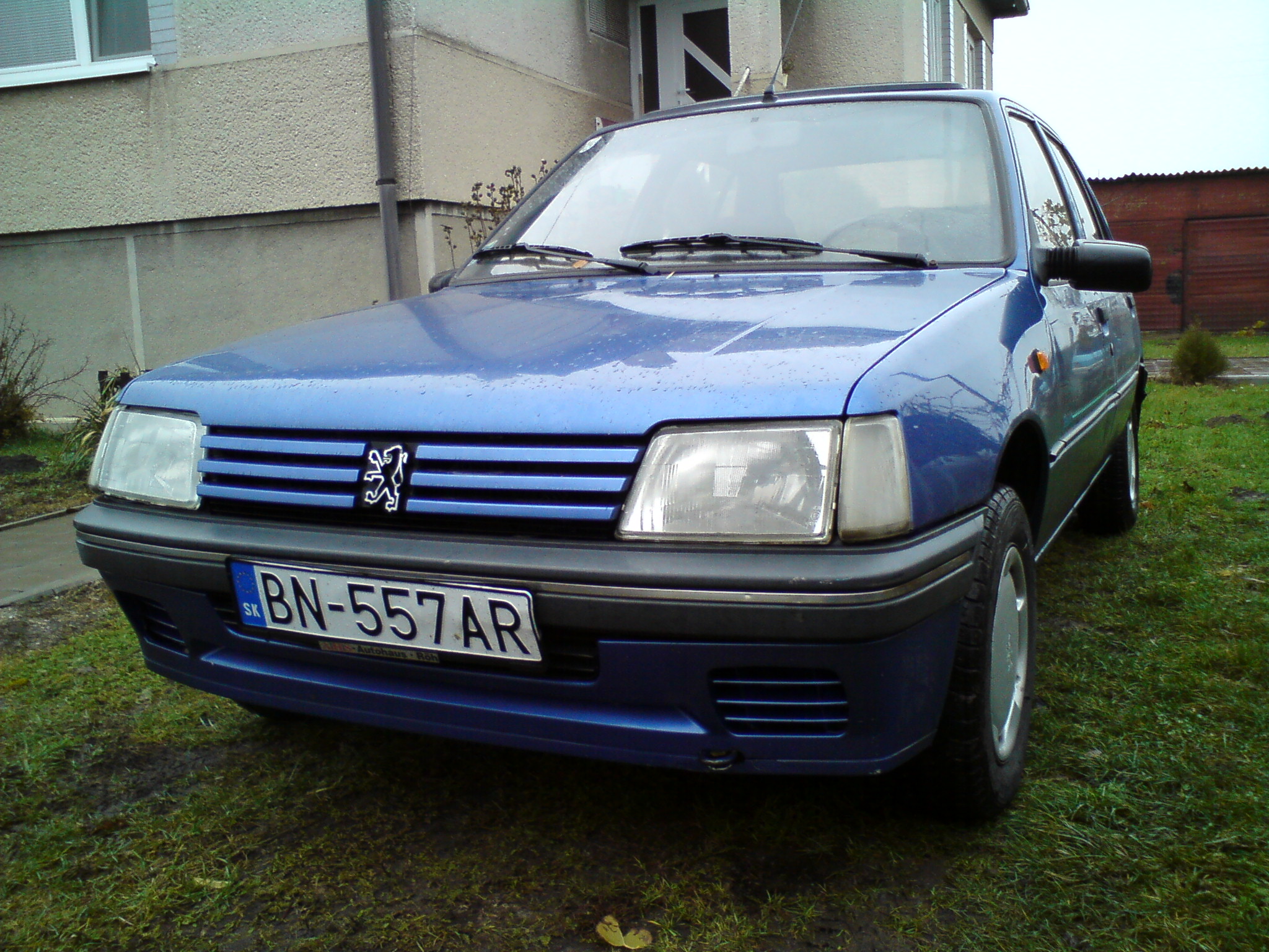

tak dnes pribudol na dvore dalsi peugeot. samozrejme s magyckym cislom 205. takze ako sa hovory do tretice vsetko dobre. jedna sa o model FOREVER 1.9 D r.v. 1995. ma svoje chybicky krasy ( sem tam hrzdka ale nic hrozne a zadna naprava je asi KO ale aspon nesuchaju kolesa o podblatniky ) ale za 450 Ecok nebolo co riesit. aspon sa nebudem cez zimu nudit.a aby som nezabudol, jede jak dabel!!! a to doslova!!!

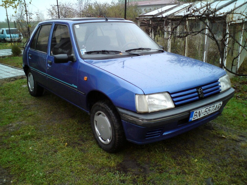

vcera bol Forever uspesne prehlaseny na fotra takze pribeh sa moze zacat...

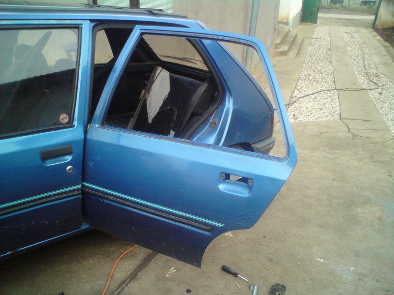

dnesny sviatocny den som vyuzil ako sa patri. konecne som opravyl klucku na zadnych dverach a pripravyl napravu na montaz takze sa tesim na sobotu. a este som sa serkal s oknom prednych dvery lebo ked som ho zatiahol tak my v hornom rohu dvery ostavala asi centimetrova fuga cez ktoru my pocas jazdy kvalitne fukalo. takze ked som dneska nemal okno vytiahnute aspon stokrat tak ani raz!!!

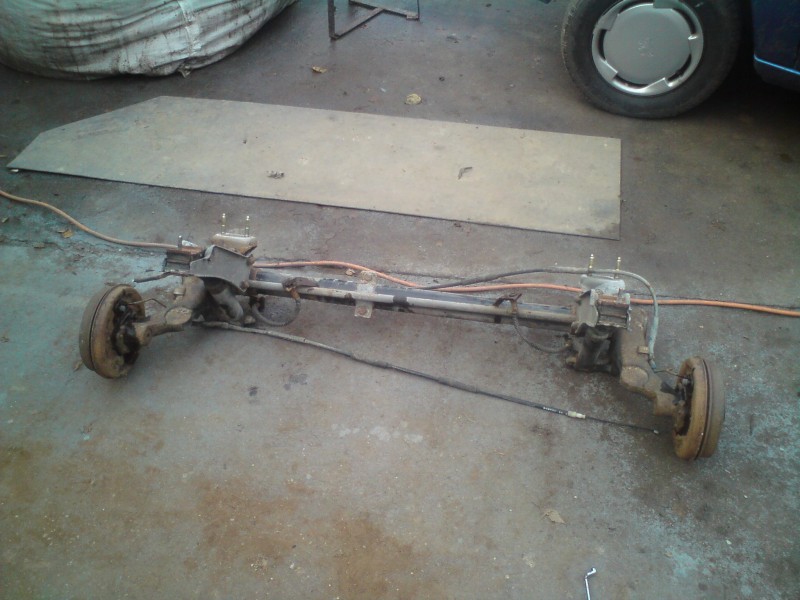

tento vykend bola na rade vymena zadnej napravy. normalne som bol taky nedockavy ze uz v piatok vecer len co som dosiel z roboty som isiel makat. takze do 22:00 som poctivo zarezaval a zhodil staru napravu. najlepsie bolo ked som zdvyhal zadok na hever. kolesa tak ako boly na zemy tak ostaly aj vo vzduchu, co je jasna indicia ze bola pekne zadreta a pruzily uz len pneumatiky. najväcsi šok bolo ked som uvydel ake je to odspodu hrdzave. nastastie len povrchova hrdza. takze v sobotu som brusil a kefoval o 106 a natrel Alkytonkov. nechal som to trochu obschnut a uz som tam tlačil zanovnu napravycku. na moje prekvapenie islo vsetko celkom dobre takze uz o nejakych 15:00 som odvzdusnoval brzdy a steloval ručku.pre istotu som odvzdusnil aj predok lebo cez noc my stihla vytiect vsetka brzdovka. no a ked uz som mal dole koncovy tlmic vyfuku tak som ho zavaril a prerobil koncovku. a aby som nezabudol, osetril som vsetky bolave miesta na karoserii a misky prednych tlmicov. no a nasledovalo prve odvezenie. musim povedat ze je to 100 a jedno!!! konecne zmyzol ten Lowriderovy efekt ktory nastal vzdy ked som presiel po nejakom hrbolci. takze som s vysledkom spokojny len som zvedavy do kedy ta naprava vydrzi lebo sak predsa len neni nova ani po repase. jedine co ma mrzi, je ze nemam nic nafotene lebo moj SE v tmavom prostredi akosi nechce fotit nech ho nastavym akokolvek tak aspom prikladam foto konecneho vysledku.

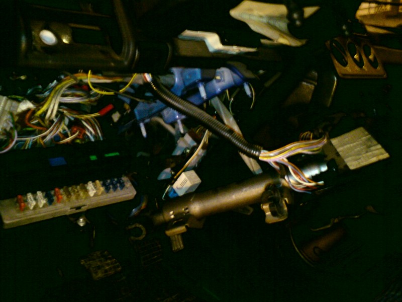

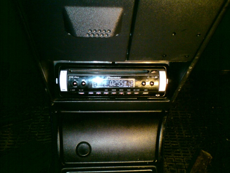

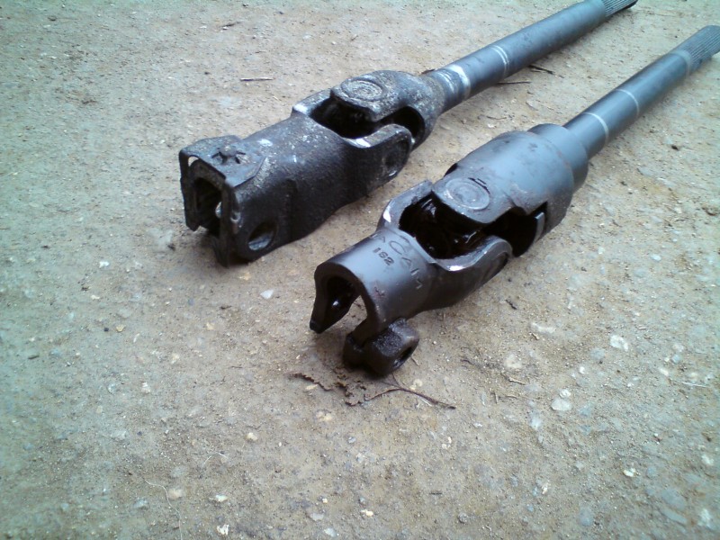

tak zas nejake novinky. mal som strasnu vôlu v riadeni na na volante. najprv som myslel ze to budu tycky riadenia ale nakoniec to bol spodny kriz na volantovej tyci. a nahodil som aj nejake to radijko. mimochodom repro je este pôvodne z vyroby.

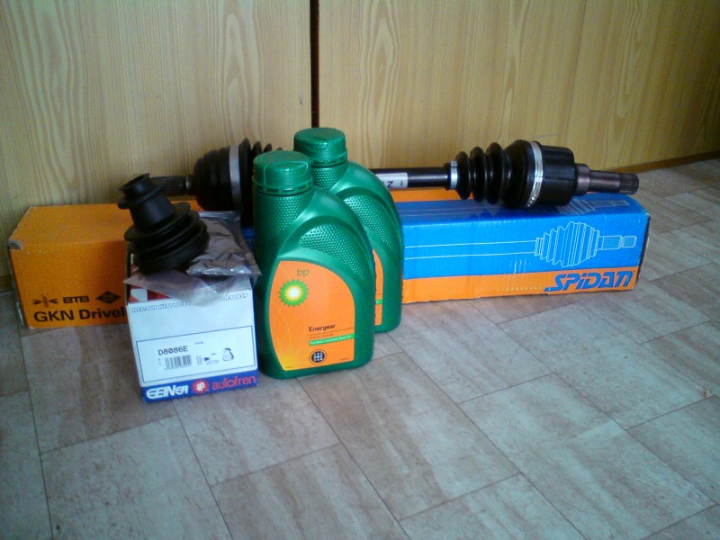

Re: MY FOREVER
tak a uz ziadne lupotanie poloosi. uz je tomu koniec!!! a na druhej strane prevodovke prospela vymena oleja

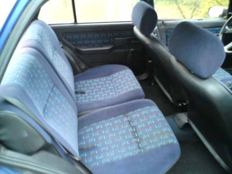

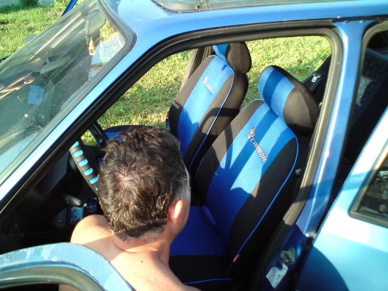

davnejsie si foter kupil potahy nahodil kanaldekle ale tie som dnes vymenil za moje pavuciny.
musim povedat ze tato zmna fakt autu prospela co sa tyka vzhladu. take male ozivenie ala subaru style.
