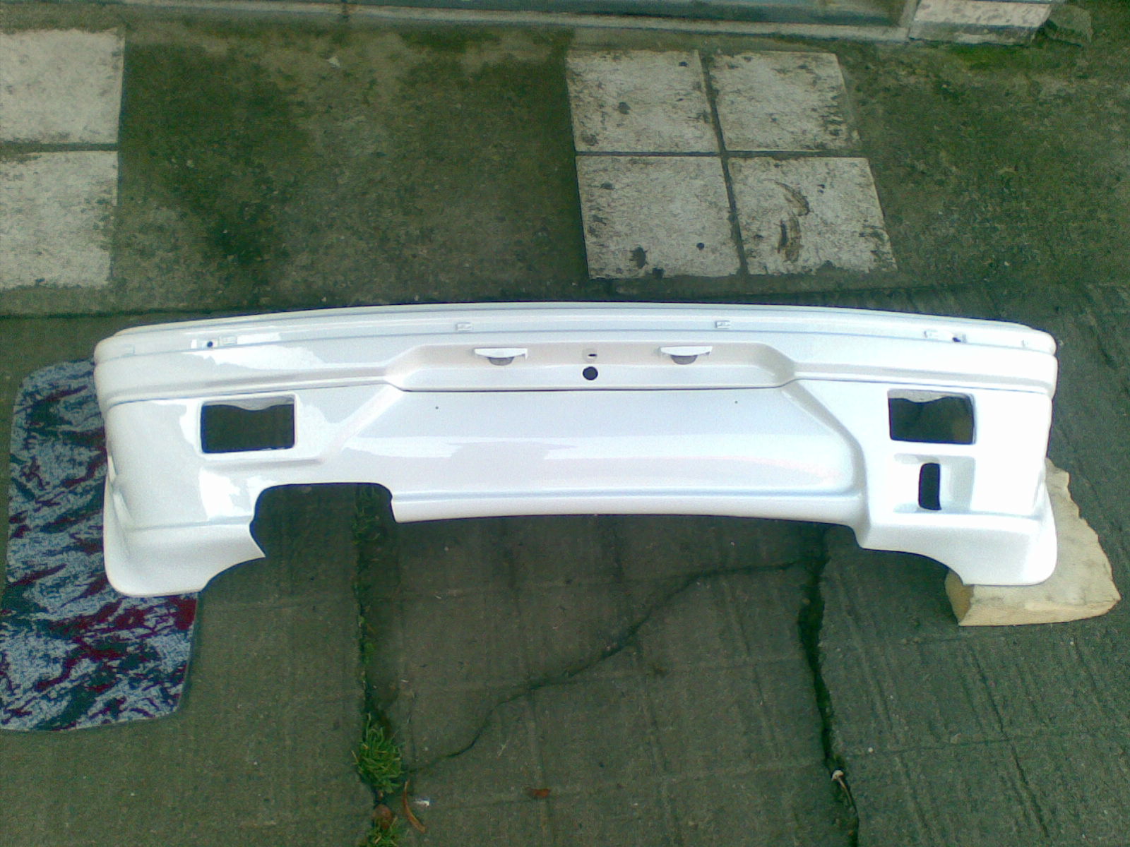

Prosím vás, jak se vydělávají ty stříbrný(chromový), červený lišty s nárazníku aby zůstaly vcelku neporušené?
Mám gti nárazník který potřebuje brousnout, kitnout a pak ho chci přelakovat a lišty tam vrátit zpět neporušené.

Re: jak se dá vytáhnout lišta z nárazníku?
povolit 4 šrouby v kufru, dva zespod auta a ještě dva úchyty zboku za kolama a je dole... a když to v kufru povolit nepude, tak stačí pořádně zabrat, on je tam ten nárazník nalisovanej ještě na takových plastových vzpěrách, pak to na to stačí zpátky přilepit silikonem nebo montážkou :)
