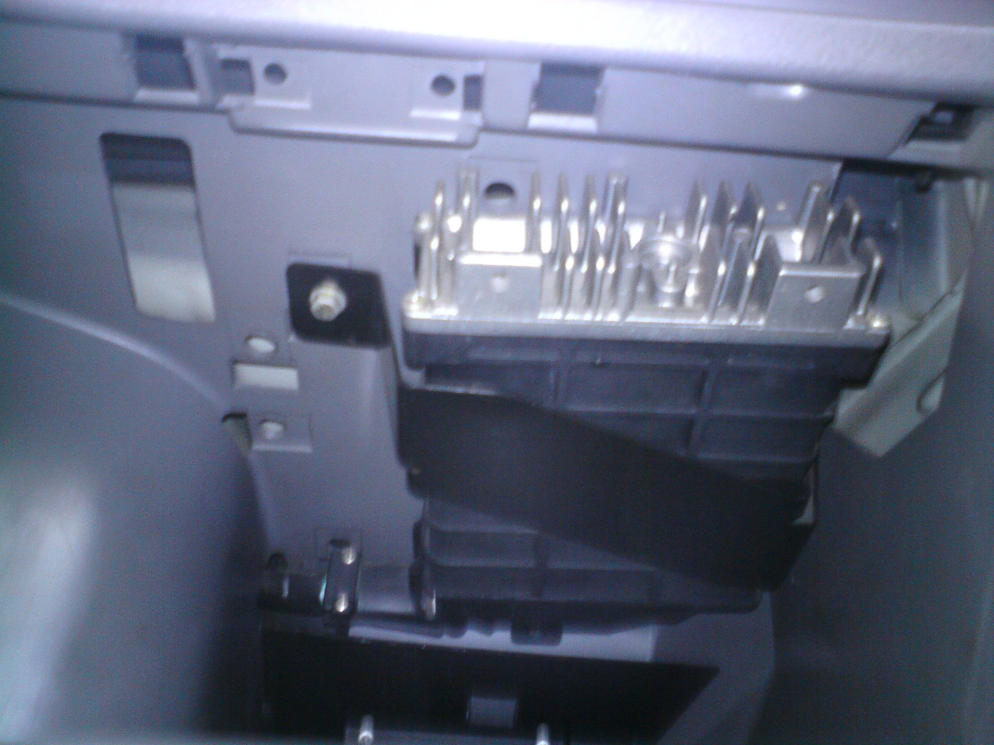

nazdar hosi potrebujem pomoct kde sa nachadza relatko palivoveho cerpadla..Typ je to 205 1.4GR dik moooc
Re: Relatko pomoc
v kastliku u řídící jednotky ;-) a ti co tvdí, že ho mají v motorovym prostoru vedla hlavního relé řídící jednotky tak nemají pravdu, protože to je relátko pro motorek stěračů :fran: :blbl:

DIKY MOOC PROTOZE JE ASI V HAJU STALE MI TAHA PALIVOVE CERPADLO TAK NEVIEM CO BY TO MOHLO ROBIT A DA SA VYMENIT JO VPOHODE?
Re: Relatko pomoc
jo normálně jde vyndat ;-)

vinorak píše:v kastliku u řídící jednotky ;-) a ti co tvdí, že ho mají v motorovym prostoru vedla hlavního relé řídící jednotky tak nemají pravdu, protože to je relátko pro motorek stěračů :fran: :blbl:
A co je pak to druhe relatko, co tam mam.. asi mam rele pro kazdy sterac zvlast :m:.
Re: Relatko pomoc
jo, tak možná proto jsem tenkrát nemohl nastartovat, když jsem vyměnil relátko a čerpadlo pořád nečerpalo a až v Peugeotu mi řekli, že je tam relátko ještě jedno v motorovém prostoru :fran:
Re: Relatko pomoc
Mitja píše:
tam máš jenom 2 ne ? jedno je hlavní pro řj a druhý je na stěrače ;-)

vinorak píše:tam máš jenom 2 ne ? jedno je hlavní pro řj a druhý je na stěrače ;-)
No ja tam mam 3, ale to treti je na predni mlhovky. To by mozna davalo smysl Vino, ale musim se na to doma podivat..

zneužiju toto téma když otočím kličkem to relátko co spíná palivoví čerpadlo mělo by vněm cvaknout nebo ne??????????? :ehm:

Vinorak: a může mít to druhé relátko něco dočinění s čerpadlem?? :myslim:

Hoj@n píše:Vinorak: a může mít to druhé relátko něco dočinění s čerpadlem?? :myslim:
U me vim, ze kdyz odpojim to rele v motorovem prostoru, tak to netlaci benzin : )
Re: Relatko pomoc
protoze to je hlani rele pro ridici jednotku :m:
jinak jestli mas v cti 88kw motronic tak to benzin tlaci az pri tocicim se motoru ;-)

Vino, tak mi ukaz kde to relatko teda mam :myslim:

vinorak píše:protoze to je hlani rele pro ridici jednotku :m:
koupil sem mlady notebook a nemuzu to ymenit na cestinu, alt shift nezabira, posrany windows 7 :m: :roul: :roul:
jj dík jeto jak říkáš tak to je dobrý
