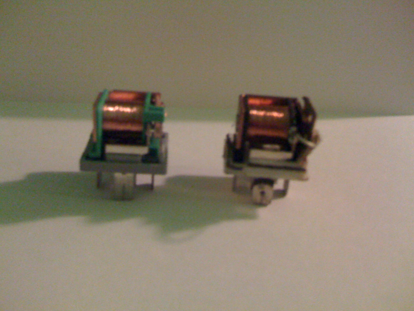

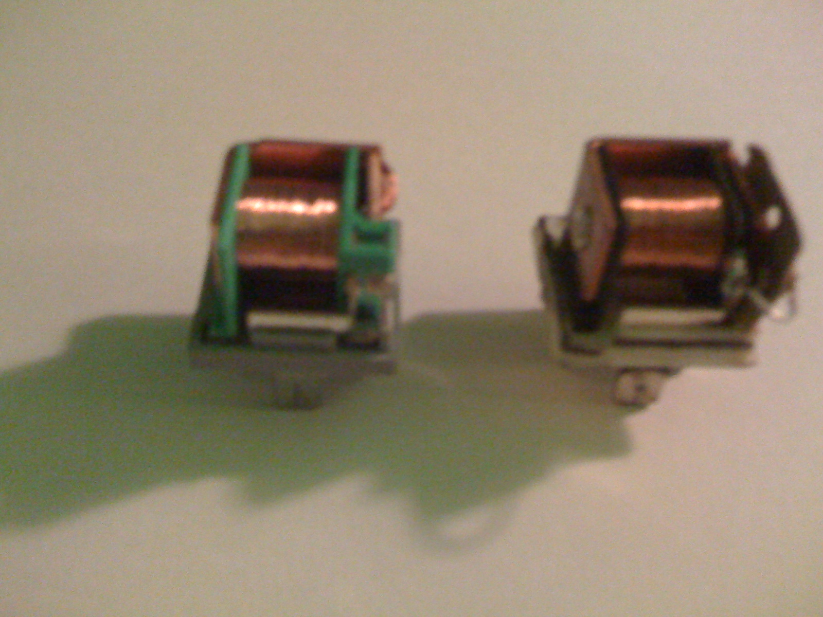

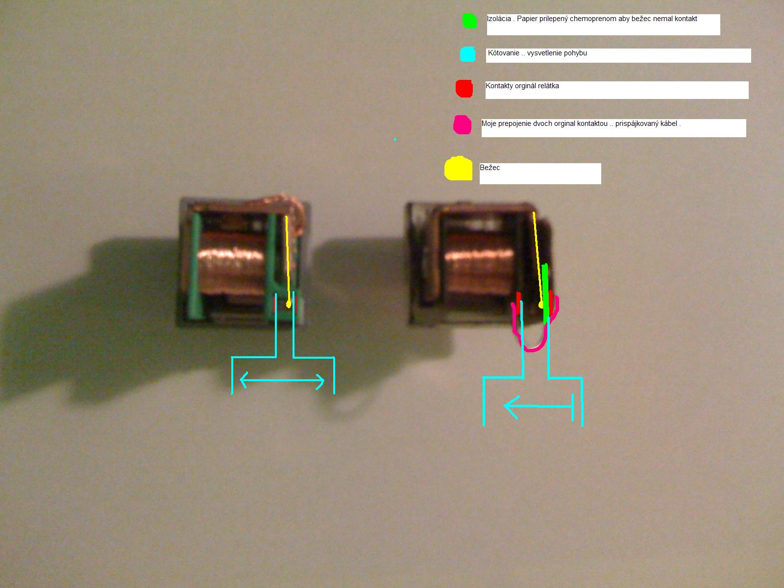

Tak som spravil malý návod ako som si prerobil obyčajné relátko 5 kontaktné ktoré som kúpil za 2€ na relátko pre palivové čerpadlo (orginal cena 47€) . Ospravedlnujem sa za kvalitu foto a spracovanie ale spravil som to narýchlo dúfam že to niekomu pomôže . Budeme potrebovať Spájkovačku cín a dáku chemikáliu aby nám chytil cín na konntakty v relátku . Kúsok drôtu alebo kábla , kúsok papiera a spolahlivé lepidlo (ja som si vybral chemopren) . Jeden kontakt na relátu je potrebné zaizolovať ale zároven ho hned aj prepojiť z druhým kontaktom . Dúfam že z obrázku to pochopíte ak nie všetky otázky zodpoviem .

Ahoj,
prosím ťa to je to 7 pinové relátko, alebo 5 pinové?
Ja mám 7 pinové a netahá ked zapnem klúč do druhej polohy
Viem, že horný kábel ide do čerpadla a aj šťavu má, a aj tak nechce fungovať
'85 1.6 GTI 76kW: už to má za sebou
Re: Výroba relátka na palivové čerpadlo (GTi)
Toto je 5 pinové na Motronic (3 riadkovú elektriku) .
Na Jetronic ide 7 pin . To neviem ako funguje lebo som ho ešte nemal rozobrate
a ináč teraz mám Jetronic ale tieš mi čerpadlo netahá ked dám klúčik do 2 polohy až ked začnem štartovať
