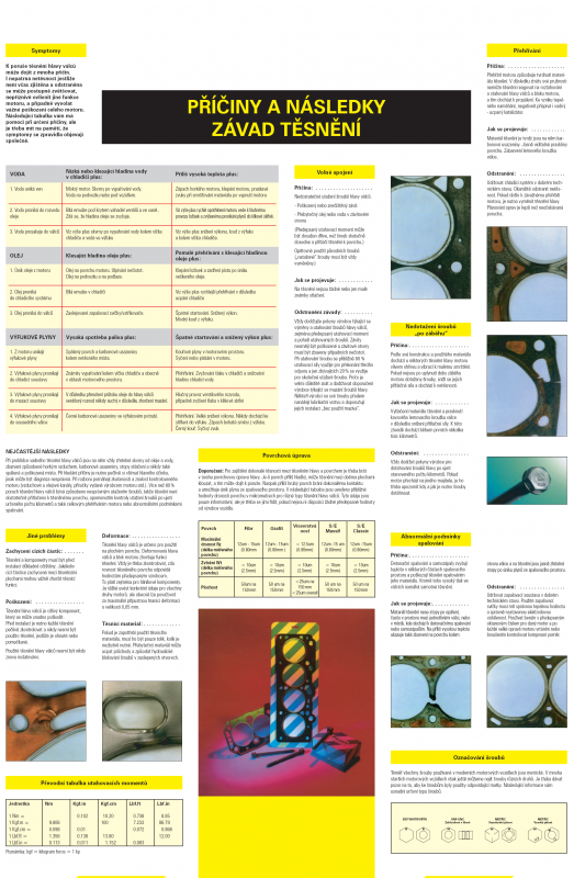

Pulka tech veci se mi zda ze je v mem motoru! No a kdyz jsem u toho kolik stoji kompletni srovnani a zabrouseni ventilu a co vse jeste u toho udelat?

To je nejak malo? A co vule mezi pisty ojnici a klikovou hrideli to se prej taky nejak srovnava.A co krouzky sedel ventilu?

toto sa podoba na moje problemy

To u me se neprehriva ani neni snizeny vykon ale spatne se startuje za studena a motor je tak nejak celkove vychozenej mam vsechno v poradku a stejne ten start neni moc dobrej tak uz to muze byt jen hlava
