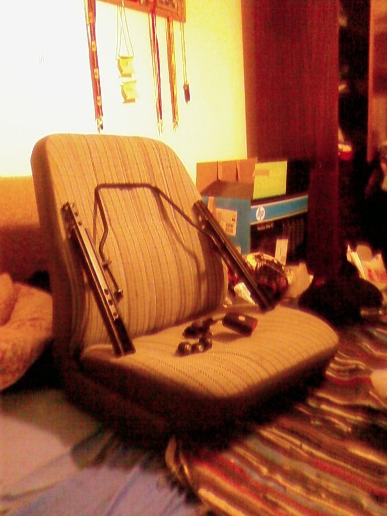

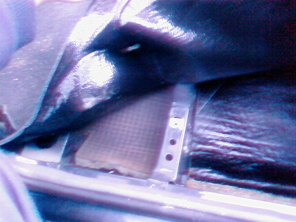

Nuda je svina a tak som si povedal ,ze vytiahnem sedačky ale moje ingusáky/torx to uz 2neprezili..
Neboli az také kvalitné jak by som chcel :evil:
Spolujazdcovu som dal von ,ale vodicovu drzia 3z9 (myslim komplet) srobi.
Akym spôsobom ste ich vytahovali ; čo sa dá ešte pouzit.?.?.
-skusal som srobovaky,klieste,klieštičky,wd40,kladivo ,velké kladivo,račnu ale je tam... :bas: :bas:

mě šli pokaždý dobre ve všech 3 autech asi mam dobrou golu

gola zatial vsetko prinajhorsom odlomila ale toto nejde.
Padla krabicka cigariet a nakoniec som to nechal..
nejaký nápad :myslim:

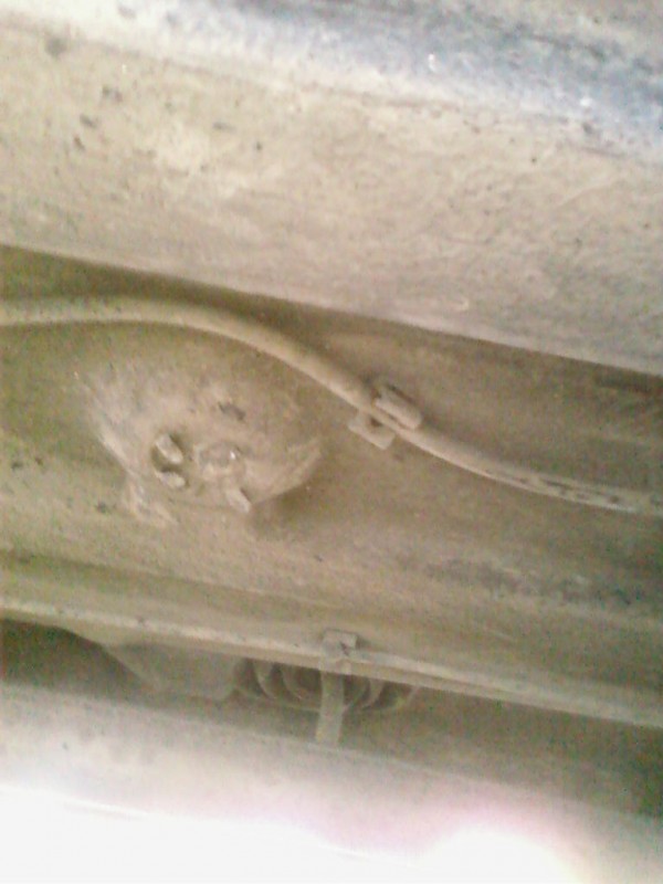

musíš vlíst pod auto a ty šrouby očistit koukaj pod autem a pak už ti pujdou

měl jsem stejný problém, nakonec jsem se na to vykašlal, pač mi došly síly... ale jak říká Max, pod auto a čistit ;-)

nerobíte si náhodou prču.?. :m:
som tam chmatral ale...
Kedze nemam garaz je extrem sa dnes drgat v aute a nie este si pod neho lahnut :m:

jestli chceš aby ti to povolilo tak musíš pod auto máš ty šrouby orezlí nebo od barvi proto je musíš vyčistit

zajtra teda vyskusam.
boli trochu od bordelu...
Tak teraz aspon pohladam vrtacku a to bude Hauk
dakujem ;-)

fakt ocisti to a striekni wd-ckom zo spodu,a nechaj posobit nech to po zavite vyvzlina a pojde to,ja teda nepouzivam wd,ale podobnu sracku od wurthu a kdyz to zradi tak ochladzovac ale zatial som vsetko povolil,aj v praci
jop a zaklad je dobry cajk aby si sa do nho mohol opriet,pretoze mensie nasilie este nieje fasizmus :smich: :smich: :smich: :smich:

jak som si myslel ste ma tu dobre ZAVÁDZALI :m: :m:

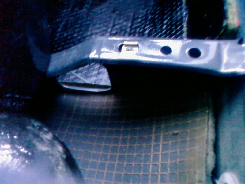

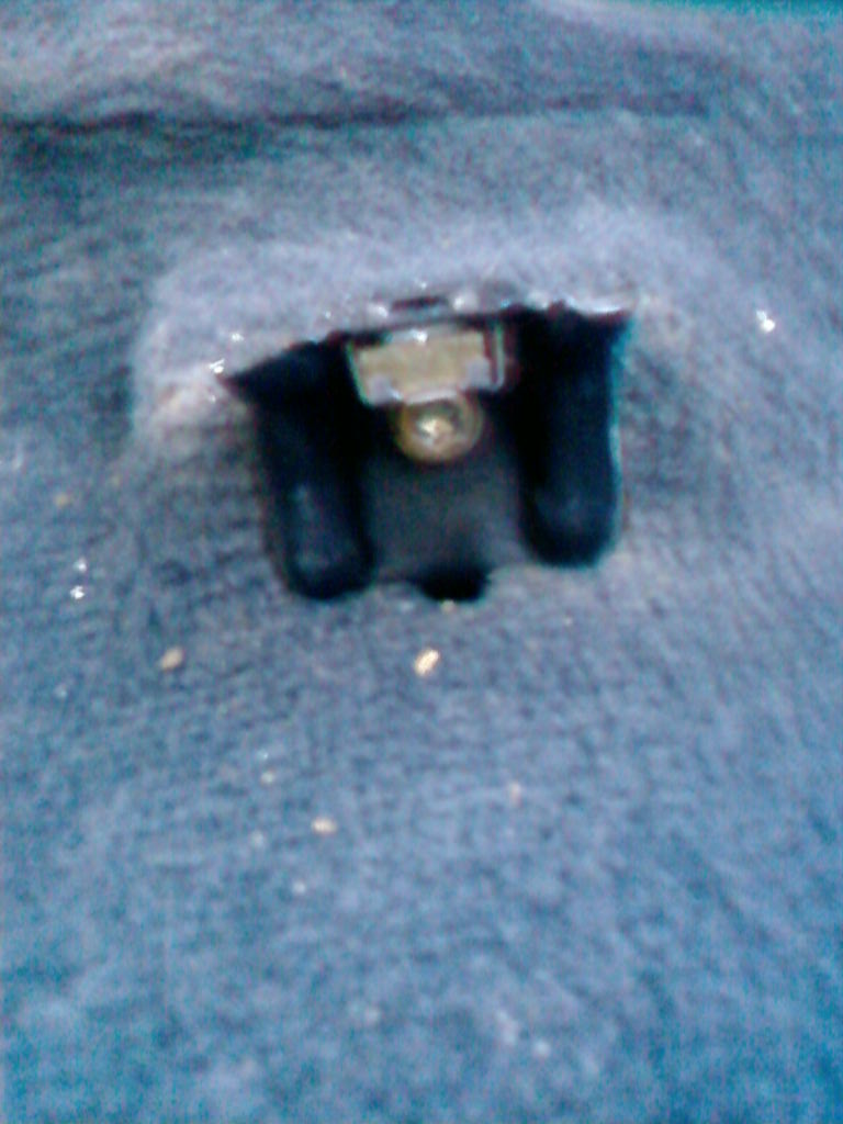

Zo spodku rovno a pod koberec som sa nedostal.
No neskor sedacky vyliezli ale este ma drzia plechy pri stlpiku jeden na kazdej strane :myslim:
a tie fakt ze nejdu :evil:
zajtra bude rošambo

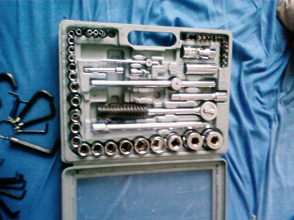

150-ti dilna gola sada od BGS technics, pouzivam ji rok, naprosta spokojenost, obsahuje snad vse co sem doposud potreboval... :up: Od vsemoznych bitu( plohcy srubovak az torx s dirou), prodluzovaku, kloubu atd., 3 velikosti 1/2", 3/8" a 1/4"... porizovaci cena 4 600,- :twisted:

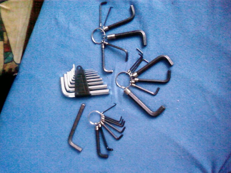

Ja mám toto a zatial stačilo :roll:
moje nádobíčko)
moje nádobíčko)

tomas1280: no, tak to co jsi si koupil, to je opravdu na 2 věci. Taky jsem o měl a akorát jsem si odřel prsty, protože je to fakt z měkkého materiál a po pár zabraních se to rozpadne...
Násady na golu existují, před neddávnem jsem si kupoval v Obi asi za 300 kč celou sadu. Je to taková malá krabička s ráčkou, nástavcemi jako základními TORX, křižovými a obyčejnými šroubováky a dalšími vychytávkami.
Protože mi taky nešly povolit sedačky, tak jsem to tam používal a mohu jen doporučit. Klíče to přežily, šrouby na sedačkách už ne... ;-)
