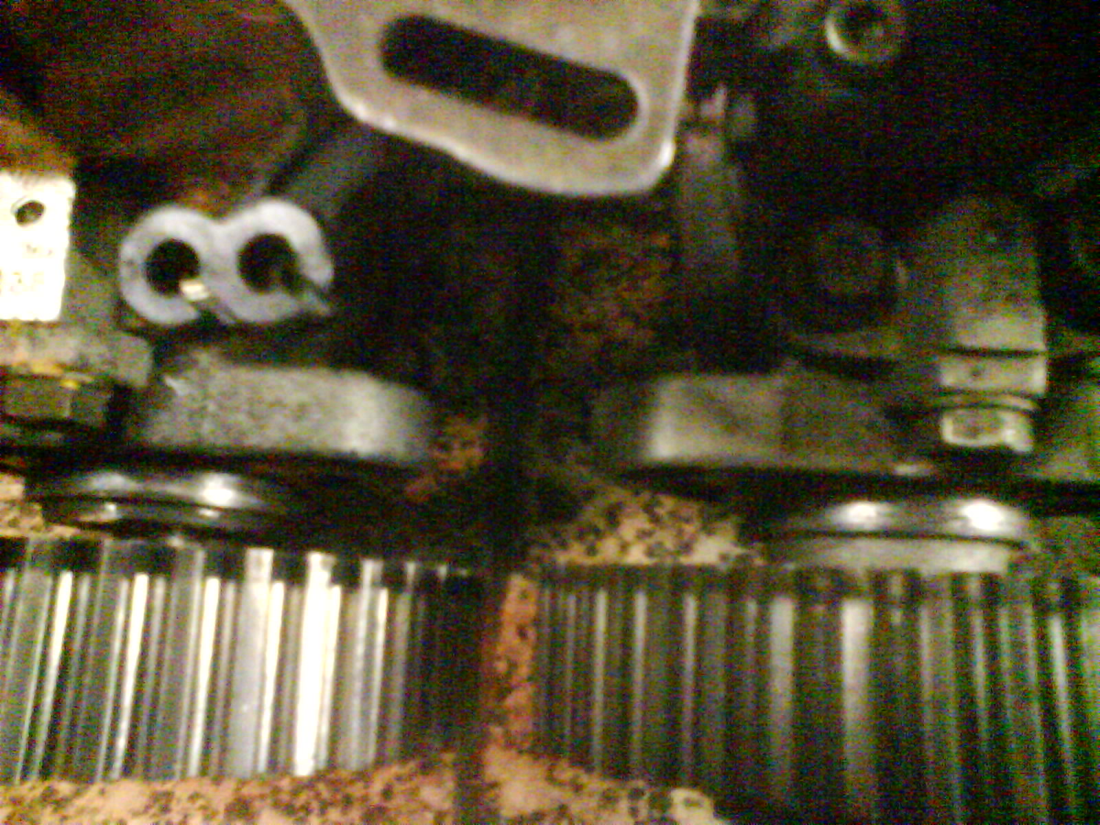

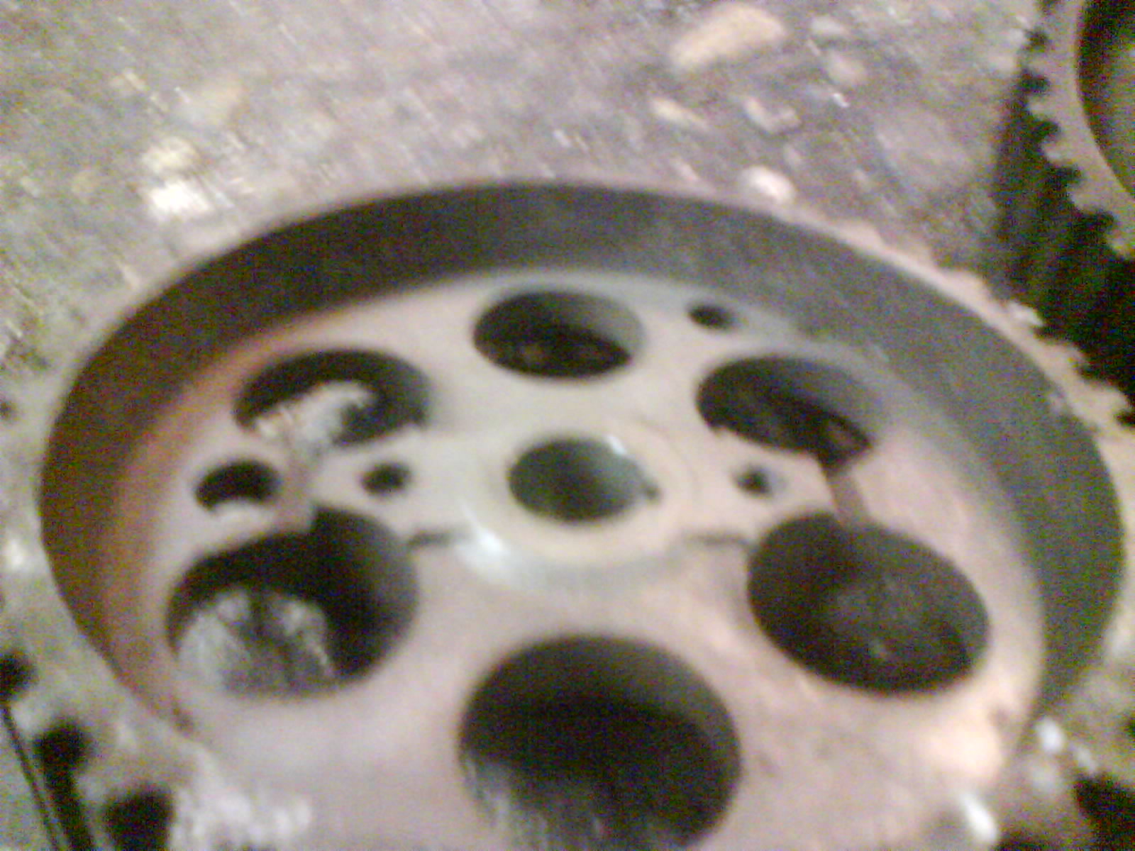

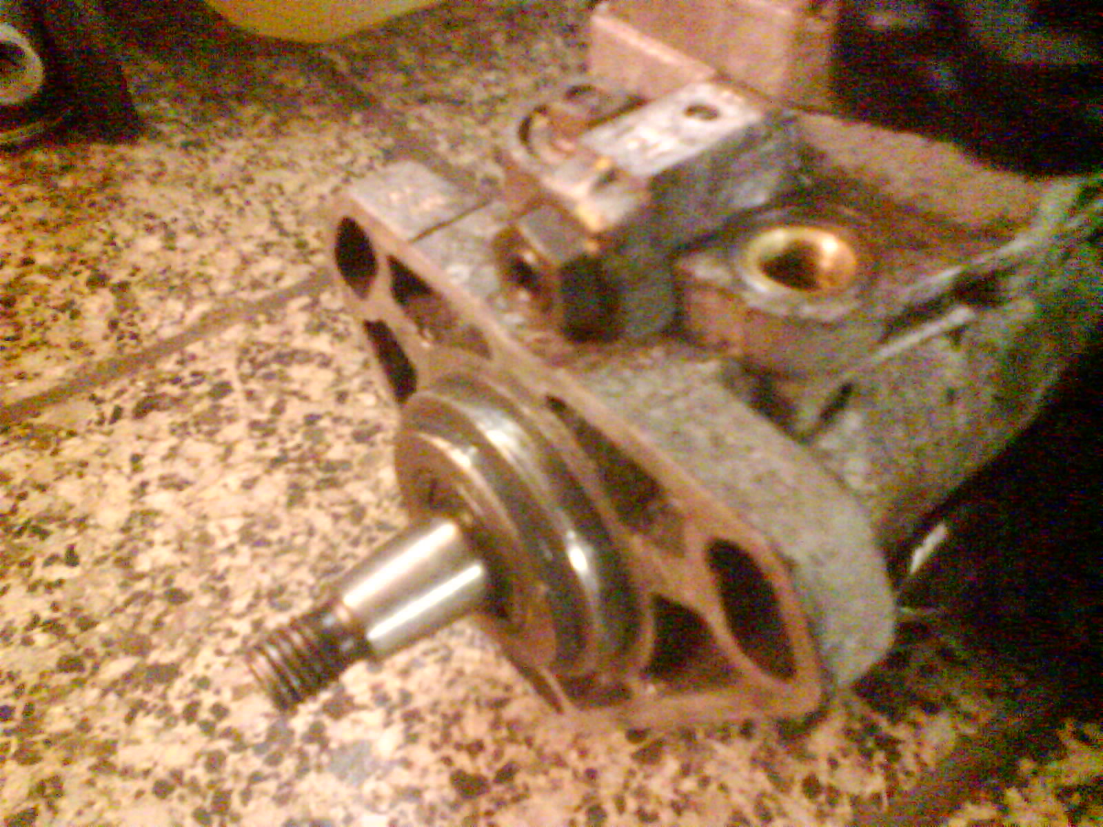

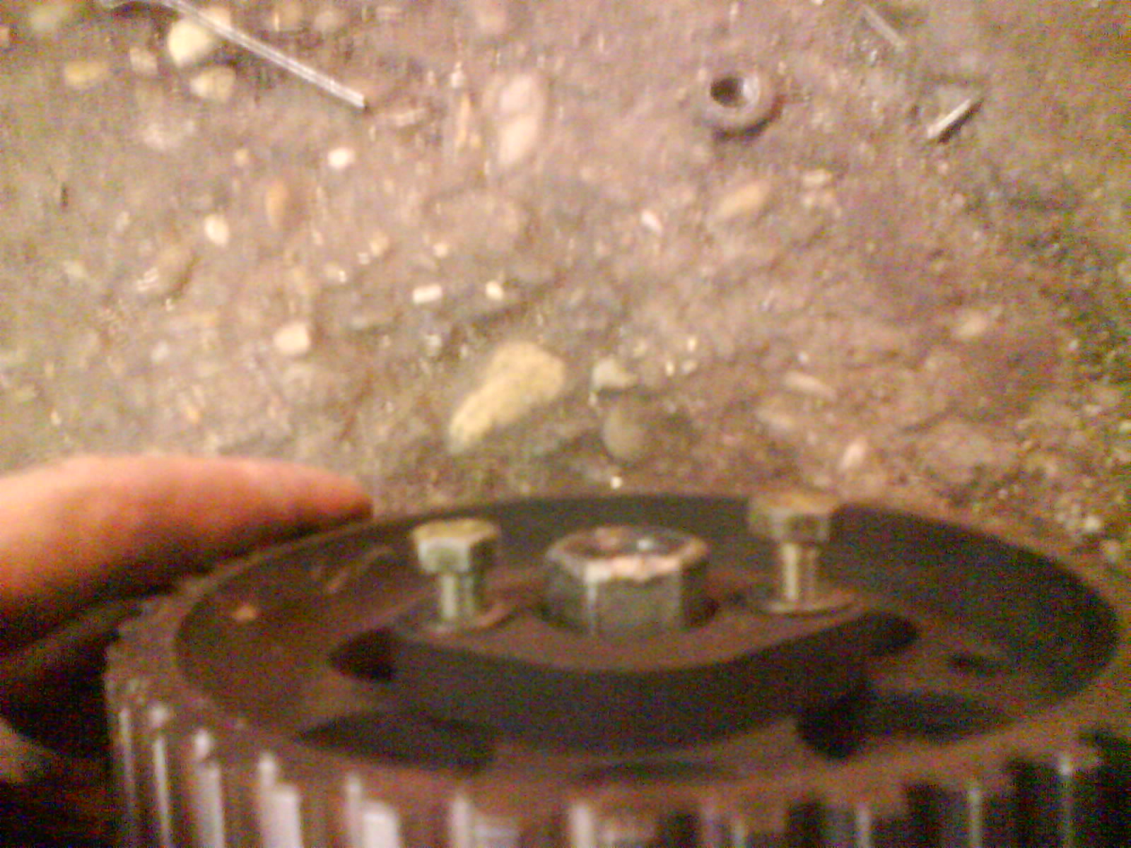

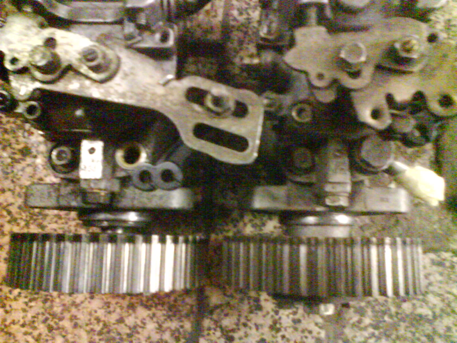

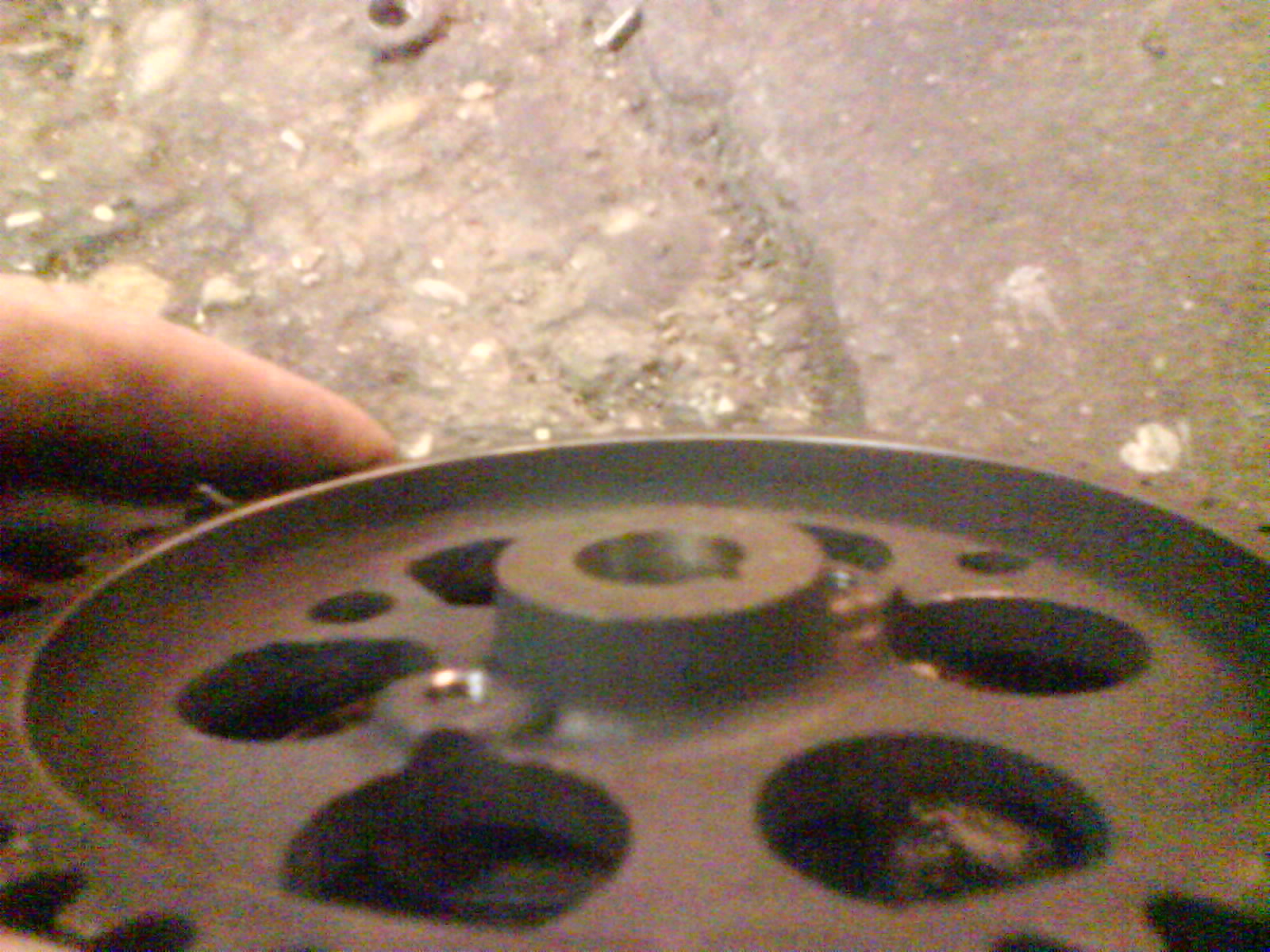

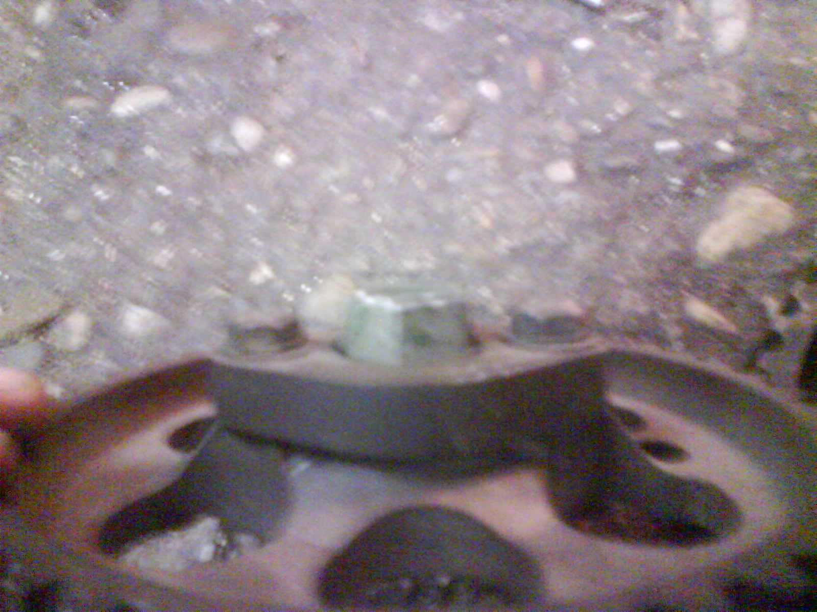

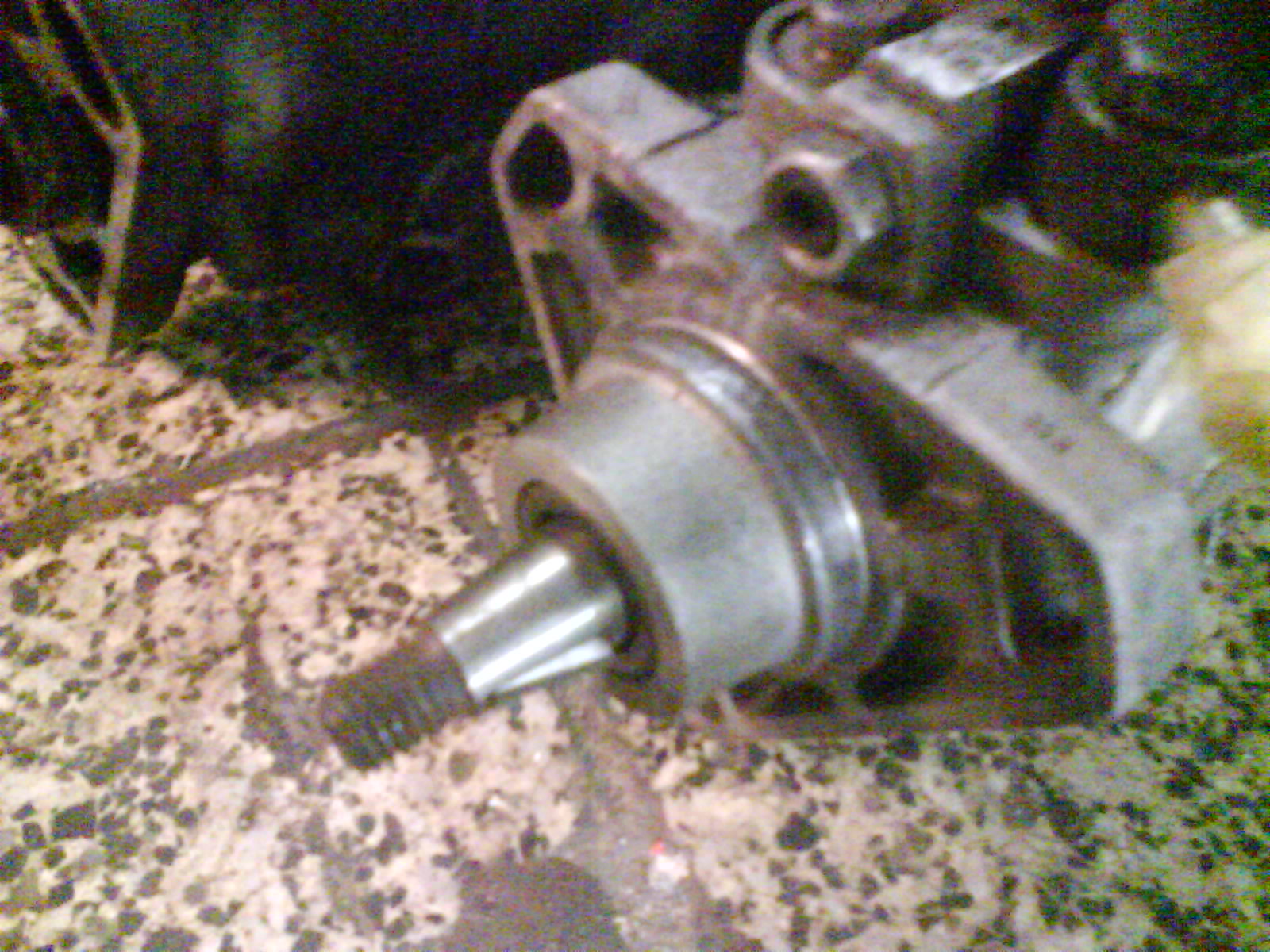

Davam tu svoju skusenost.mal som problem so seriovym ceradlom a nemal som inu moznost ako pouzit palivove cerpadlo z peugeota 405 1.9D do svojho motora v 205 1.8D.na prvypohlad je velky rozdiel v oskach na remenicu ,kde je cerpadlo z 1.9 o asi 20 mm dlhsie.remenica vsak u tohoto typu cerpadla je viac zasunuta smerom ku cerpadlu a remenica z 1.8 je viac vysunuta von od cerpadla.po zmerani medzeri medzi telesom cerpadiel bol rozdiel nejaky 0,1mm co je uplne v poriadku.remenice cerpadiel rovnaky pocet zubov a su presne zhodne akurat je rozdiel v ulozeni.cerpadlo som si nahodil bez tazkosti a auto po nastaveni predstreku slape ako hodinky.spotreba sa mi nejako nezvysila aspon som to nepocitl ,ale zato mi narastol o nieco vykon a krutak.citit je aj priaznivejsi chod motora,ide tichsie,lepsie startovanie za studena,lepsia akceleracia,citit je aj rozdiel v kopcoch je silnejsie to auto a ide rychlejsie do otacok.tak dufam, ze sa vam to zide
cerpadlo 1.8
cerpadlo 1.8
cerpadlo 1.9
cerpadlo 1.9
vnutorna strana remenice 1.8
vnutorna strana 1.9
vnutorna strana 1.9
vonkajsia strana 1.8
vonkasia strana 1.9
vonkasia strana 1.9
medzeri medzi cerpadlom a remenicou na lavo 1.8 a na pravo 1.9
medzra
medzra
