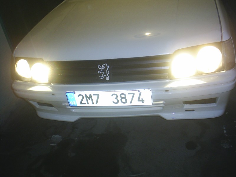

tak jo, je tam prý H1 říkal Háša, což je zase špatný pro mě, to při zapnutí dálkových zhafne
Re: Čočky do paraboly
Mam dojem, ze cocky ti nikdy jako dalkove svitit nebudou. Vsechny auta s cockama co znam to maji tak, ze cocky jsou potkavaci.. a dalkove jsou zvlast na klasicke paraboly. Takze kdyz zapnes dalkove, cocky zustanou svitit a k nim se jeste rozstviti dalsi (dalkove) halogeny. By sis asi musel dat pridavne dalky do spojleru..Milhaus píše:tak jo, je tam prý H1 říkal Háša, což je zase špatný pro mě, to při zapnutí dálkových zhafne

mě u toho čočka zhasne a rosvítí se jen halogen

vzbuď se mitjo, mám přídavné dálkové přímo ve čtyřokuMitja píše:
Tak potom vubec nechapu proc ti vadi, ze tam jsou H1Milhaus píše:vzbuď se mitjo, mám přídavné dálkové přímo ve čtyřokuMitja píše:
nebudou, mám tam H4 čili svítí i při dálkových viz foto výše
tak na plus od H1 zapojis oba dratky od dalek i od potkavacek a budou svitit furt..Milhaus píše:nebudou, mám tam H4 čili svítí i při dálkových viz foto výše
jj, jasný a z STK vyjedu bez vylepené známky že?
