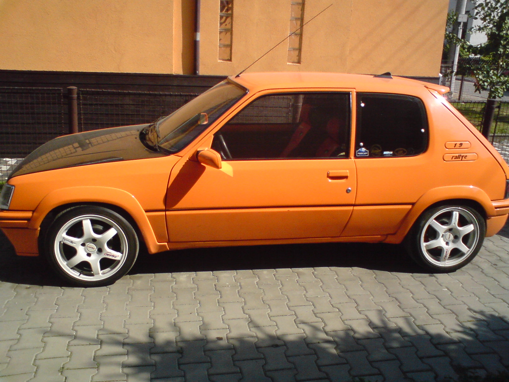

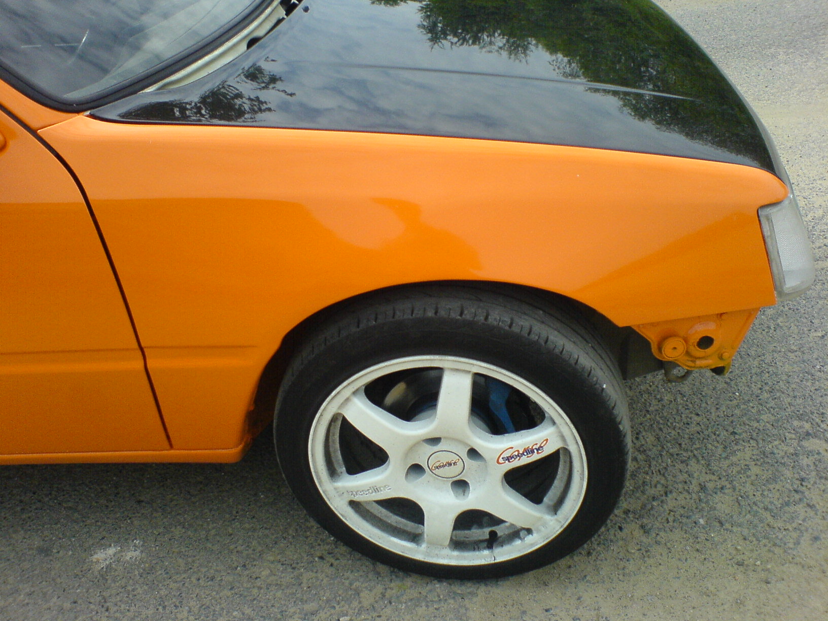

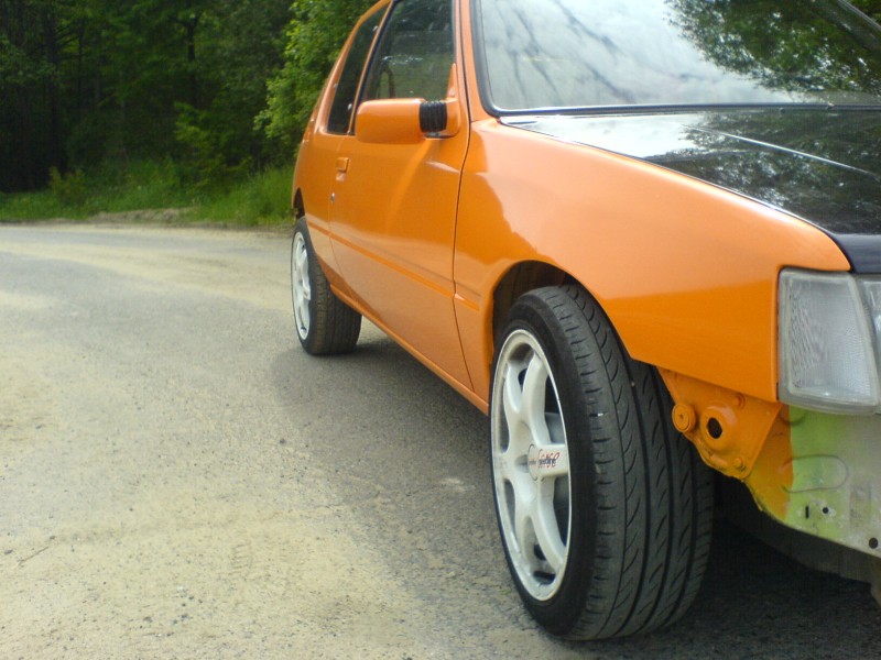

foto bez lemů
foto bez lemů
Peugeot 405 T16
Peugeot 205 Rallye Mi16
Peugeot 205 1.6 Cti
Peugeot 205 1.6 Cti

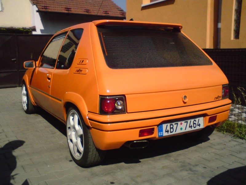

foto s lemama
Peugeot 405 T16
Peugeot 205 1.6 Cti
Peugeot 205 1.6 Cti

větší kola nižší guma
ale tam nejde o to estli to tam nacpeš to sem tam taky nacpal 18"ky ale jedeš sám a skoro nejedeš...já jezdil bez problémů v 5ti lidech a neškrkalo to.

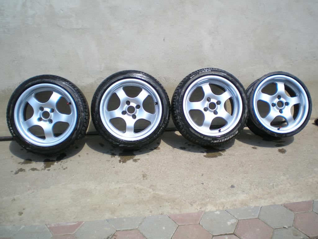

prikladam aj fotku diskov ktore by som tam chcel napchat. su to talianske ATP-čka
