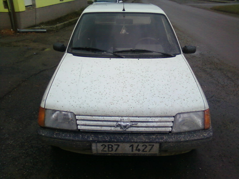

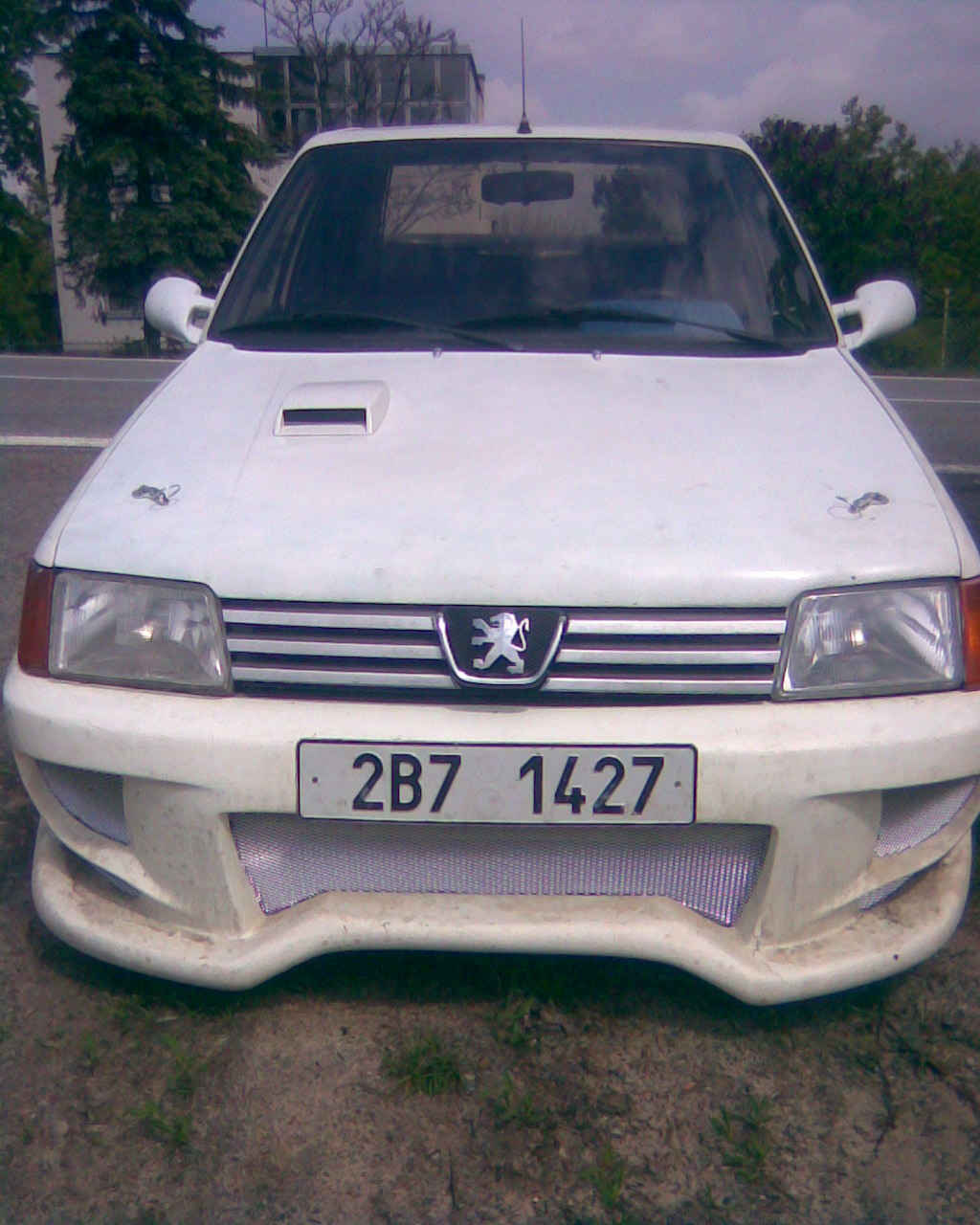

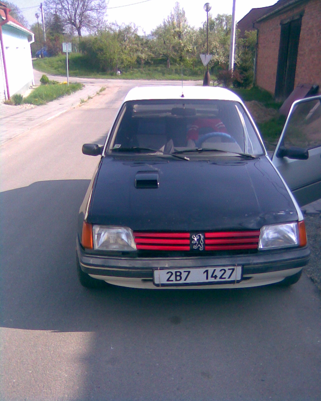

Chtel bych vam predstavyt svoje auto ktere jsem koupil cca pred rokem a pul...a vypadalo nejak takhle bylo teda cistci

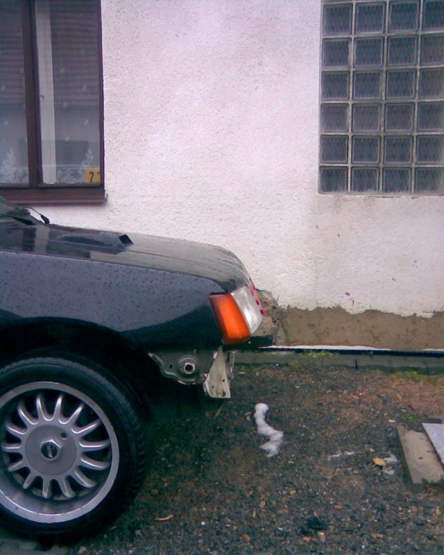

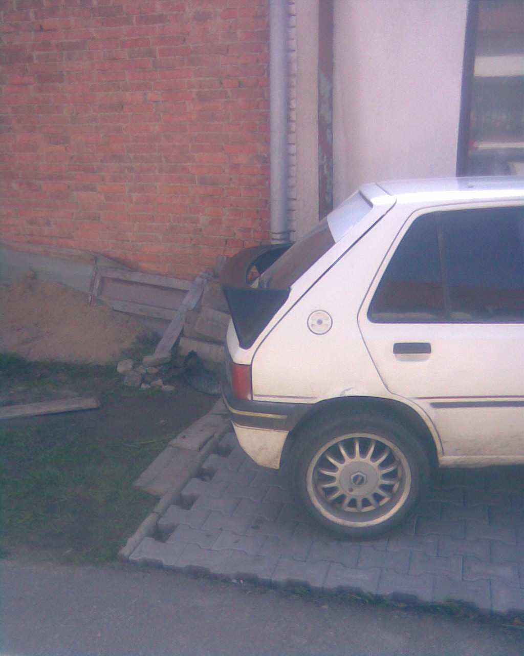

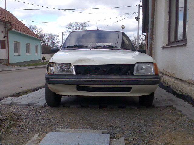

musel jsem na nem vymenit spojku i prevodovku a asi tri ctvrte roku jsem s autem zadne vyrazne zmeny nedelal (krome vymeni cepu rizeni) nevedl jsem jestly mam zachovat original a nebo zkusit tuning...vzhledm k tomu ze auto bylo dovezeno ze svycarska a motor a predni naprava je tam z GTi-cka a zadni naprava je non Gti tak jsem se rozhodl zkusit tuning...pote co jsem na krizovatce nedal prednost a trosku jsem se tuknul z nakladakem :cry: :cry: :cry: :cry: :cry:
bouracka 2.jpg (70.31 KiB) Zobrazeno 13245 x
bouracka 3.jpg (83.53 KiB) Zobrazeno 13248 x
bouracka 6.jpg (94.97 KiB) Zobrazeno 13242 x

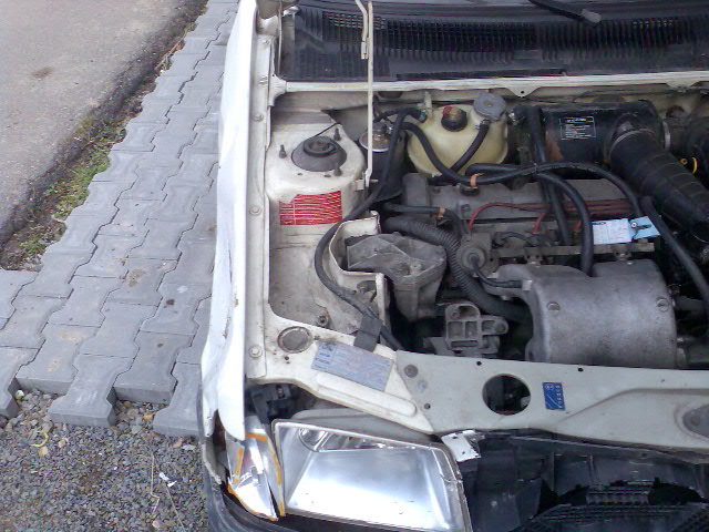

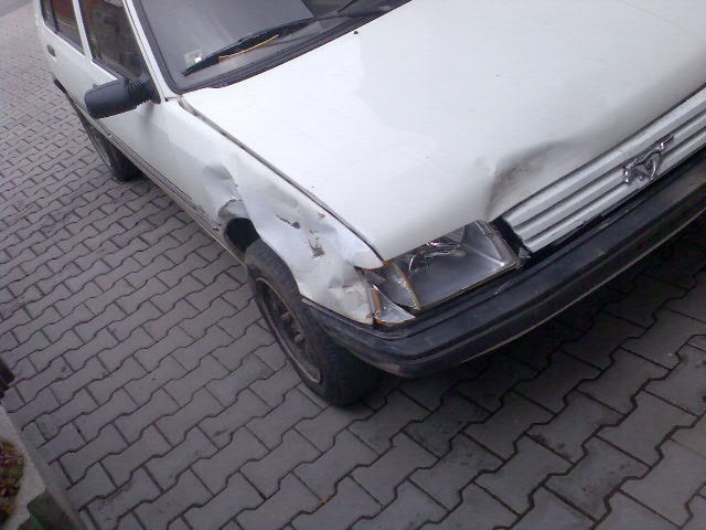

jsem nevedel jestly auto odepsat a nebo ho opravyt rozhodl jsem se pro opravu (protoze nebyla pohla kastle) prikladam nejake foto

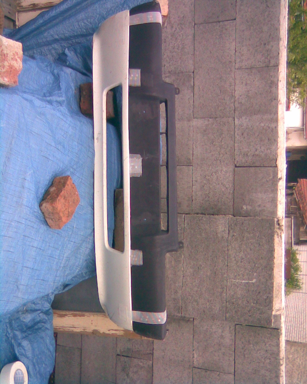

vzhledem k tomu ze jsem rozbil naraznik a nechtelo sde me kupovat novej rozhodl jsem se vyrobit si vlastni

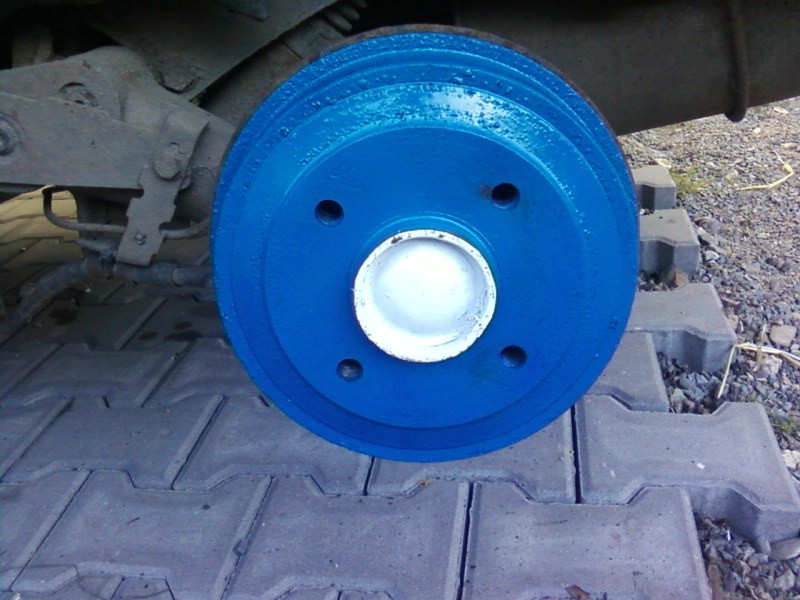

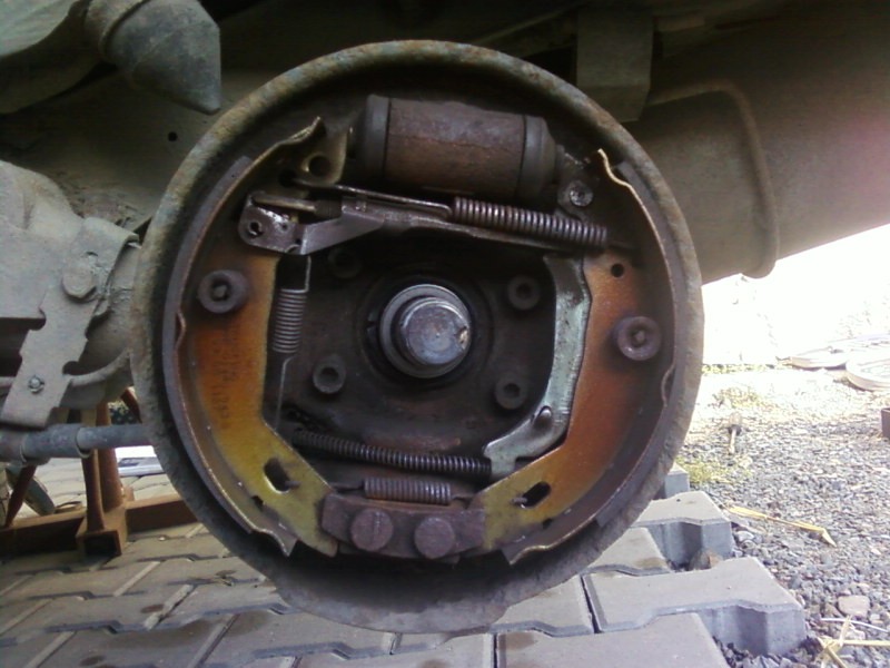

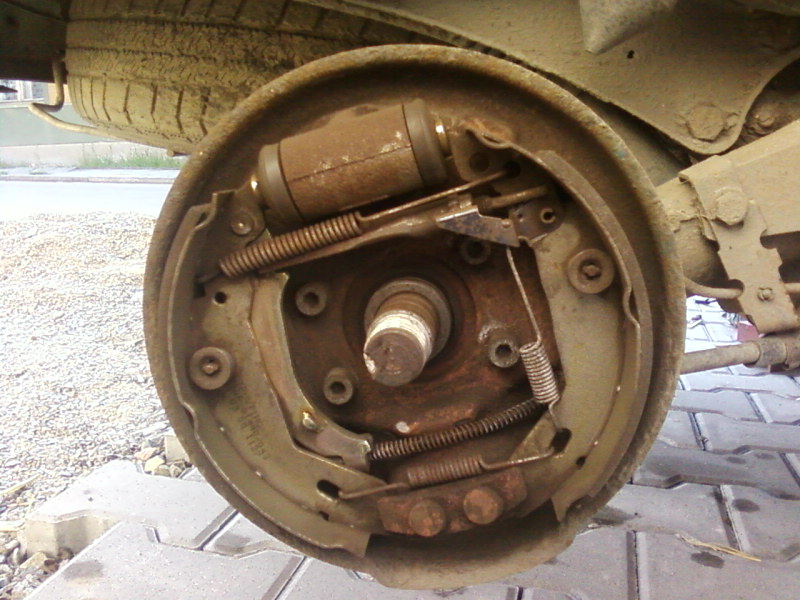

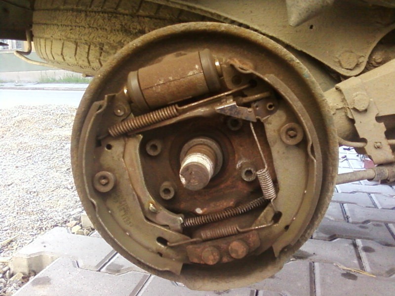

na aute vypadal docela dobre celej jsem ho jeste pretahl laminatem a bylo vse ok...Pote jsem musel vymenit zadni brzdovy prasatku nejak se zaseklo a oblozeni to odneslo

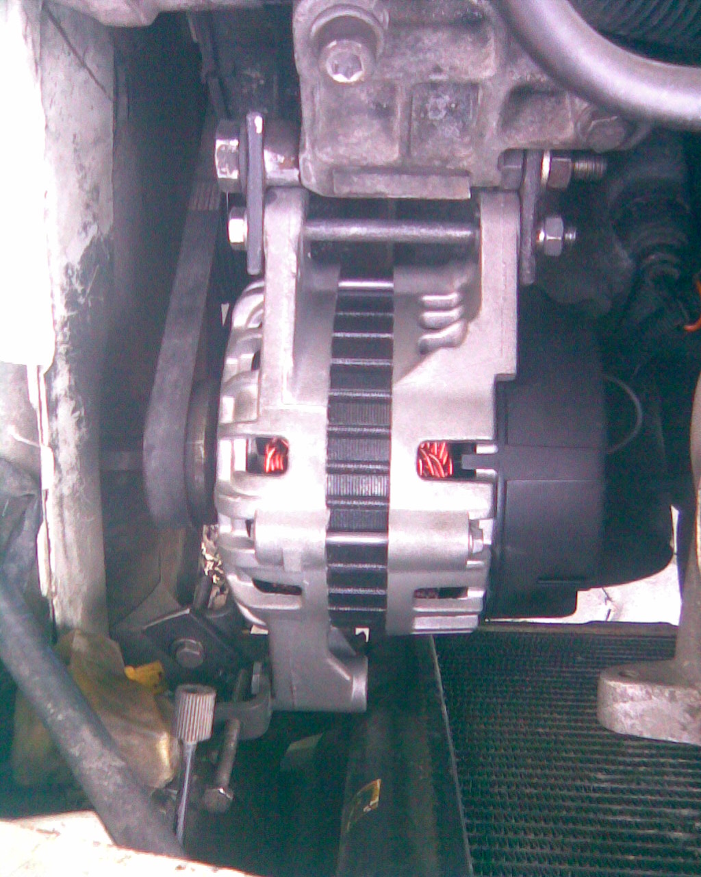

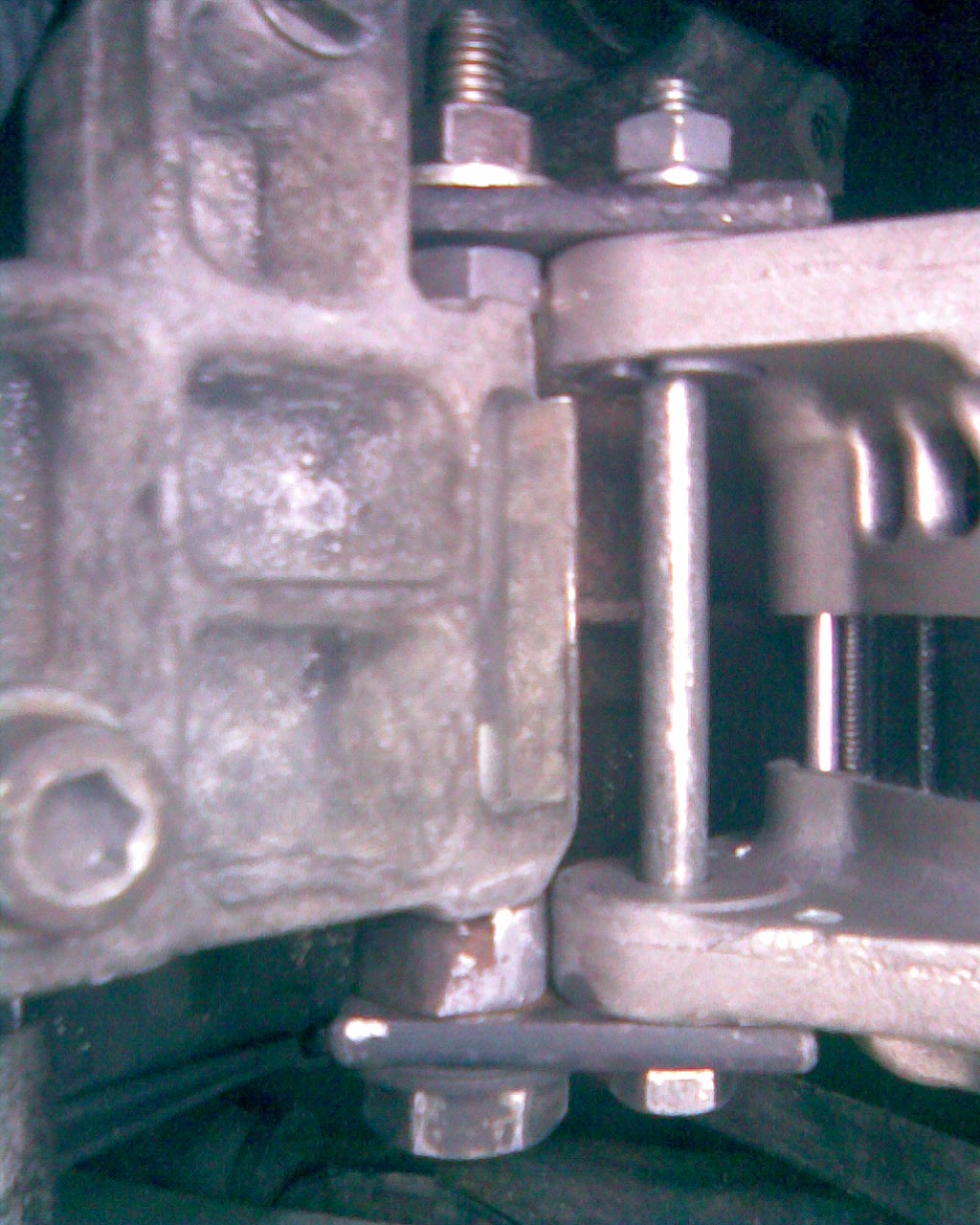

ani ne mesic po tom co jsem menil brzdy me odesel alternator koupil jsem tedy druhy (90 A)ktery ale nebyl ne peugeota 205 trochu jsem ale upravyl drzak a vse funguje jak ma

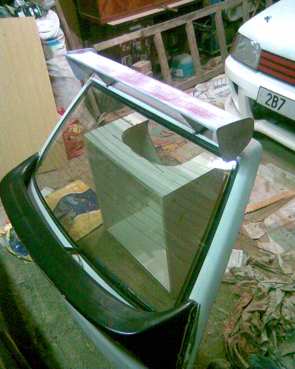

...nedavno jsem daval nove stabilzatory a ramena...koupil jsem taky kridlo nevypada zrovna nejhor ale jsem spokojen

taky jsem vymenil predni tlumice i pruziny za sportovni a snizi jsem tak predek auta o cca 2cm do budoucna planuju vymenit 1,9 motor za 1,6 kterej je po genarlce tento uz ma nejeto skoro 250000 a je to poznat,taky bych tam chtel dat predni ciry svetla, lemy a prahy a samozrejme novej lak jen nevym jestly nechat bilej nebo modrej :myslim: ...podle moznosti (hlavne financi) upravuju i interier.mam tam sportovni sedacky RECARO sportovni pedaly a volant.Snazim se sladit interier do cerno modre kvuly sedackam.S tema uz jsem auto koupil a je me lito jich vydelat (kvuly tomu nevym jakej mam dat lak) nejak me tam ale nesedi tam Gti-ckovej cervenej koberec.jak bude moznost hodim nejaky aktualni foto interieru.

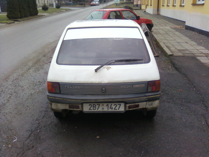

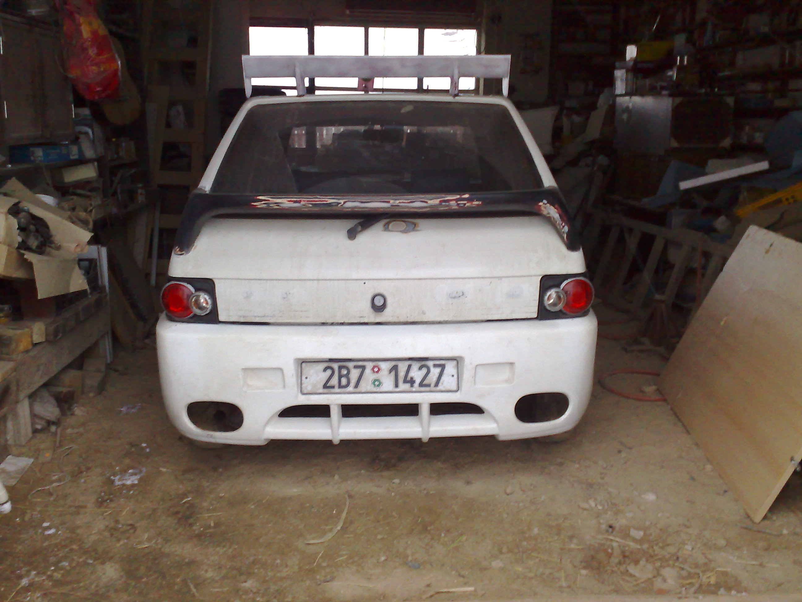

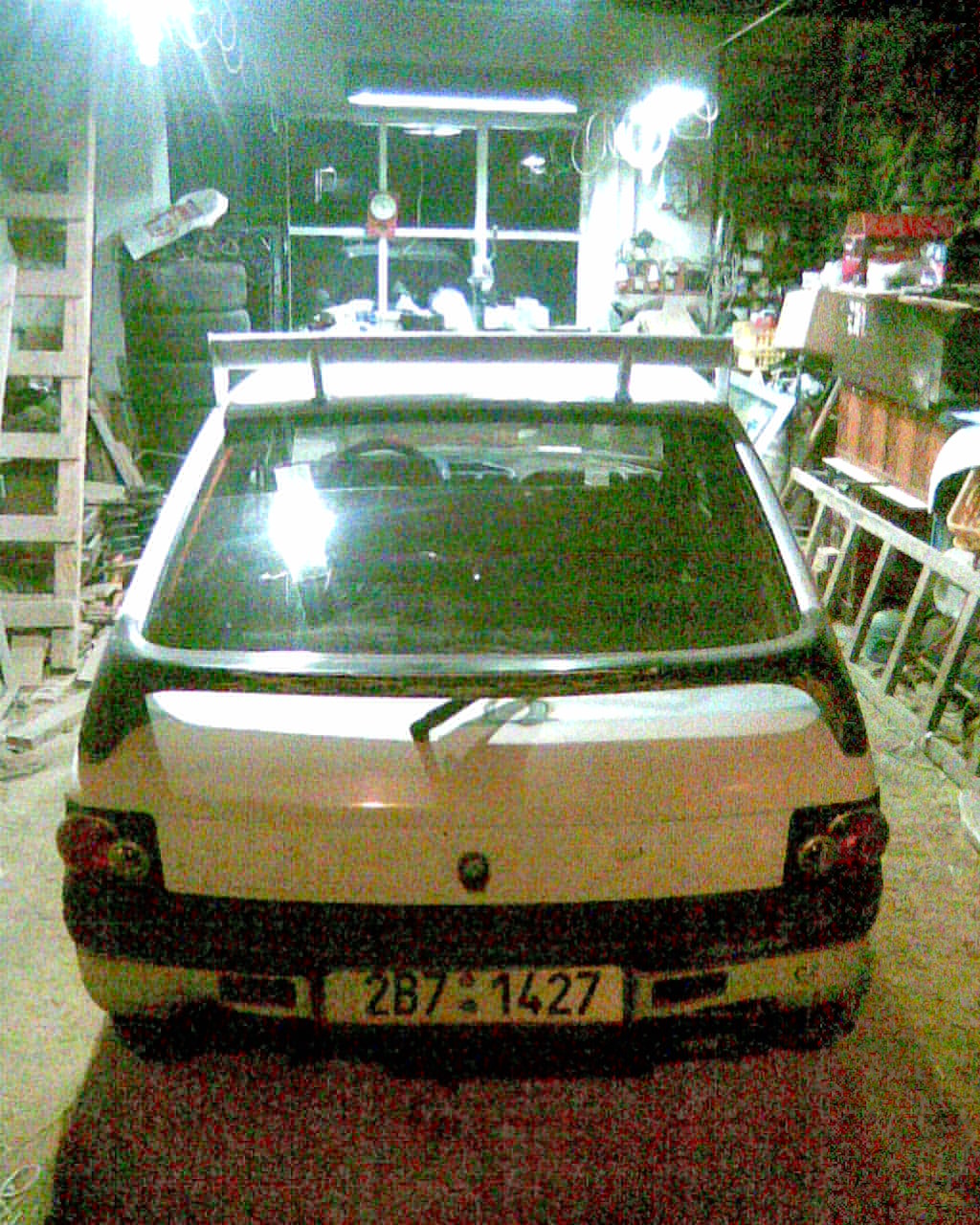

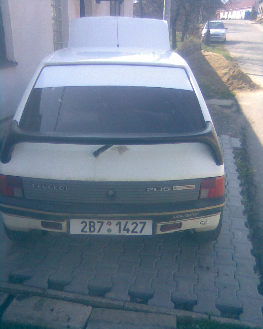

tak sem nasadil jen tak provizorne zadni naraznik jeste ho budu sundavat a doupravovat... Nevim jak se to tady bude libit ale ja jsem celkem spokojenej...

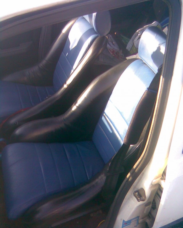

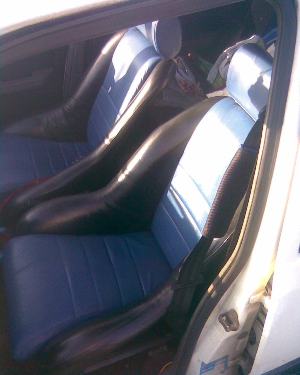

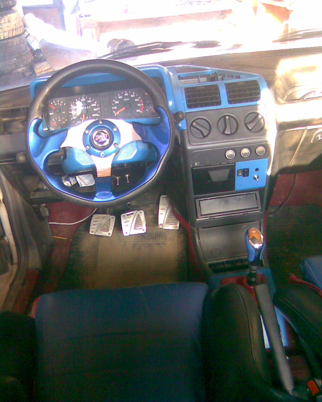

tak nejaka ta fotecka interieru (nejaky plasty chyby ale zatim na to neni cas)...omluvte prosim kvalitu je to focene mobilem
jinak v garazi uz je nachystanej sportovni vyfuk a novy kridlo (misto toho horniho) - (konecne se me povedlo zehnat takovi to prodlouzeni strechy) daval jsem ho tam zatim jen tak provizorne a vypada lip nez to co je tam ted...bohuzel zatim nemam cas to dat na auto...

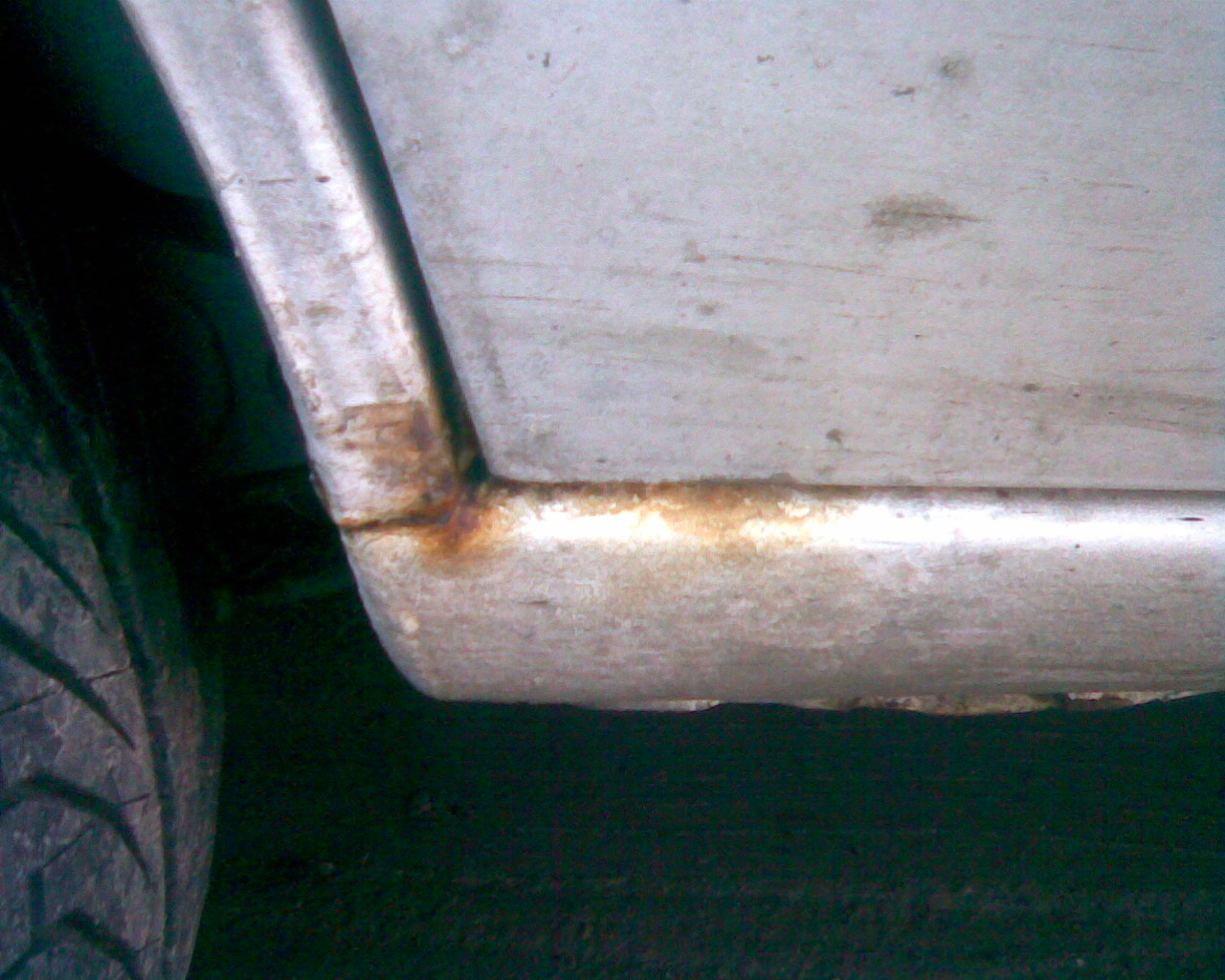

tak po zime se ukazala i mirna koroze nastesti je to jen povrchove...

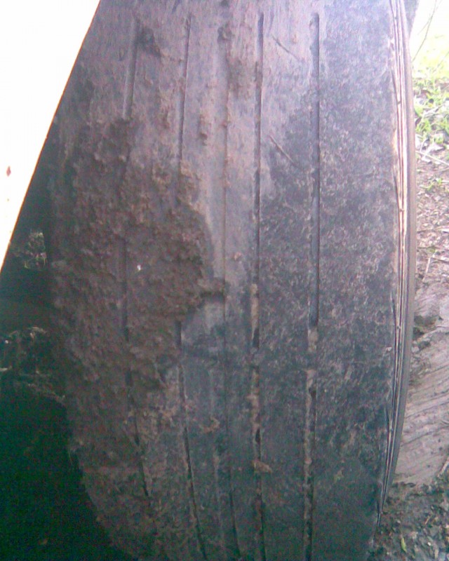

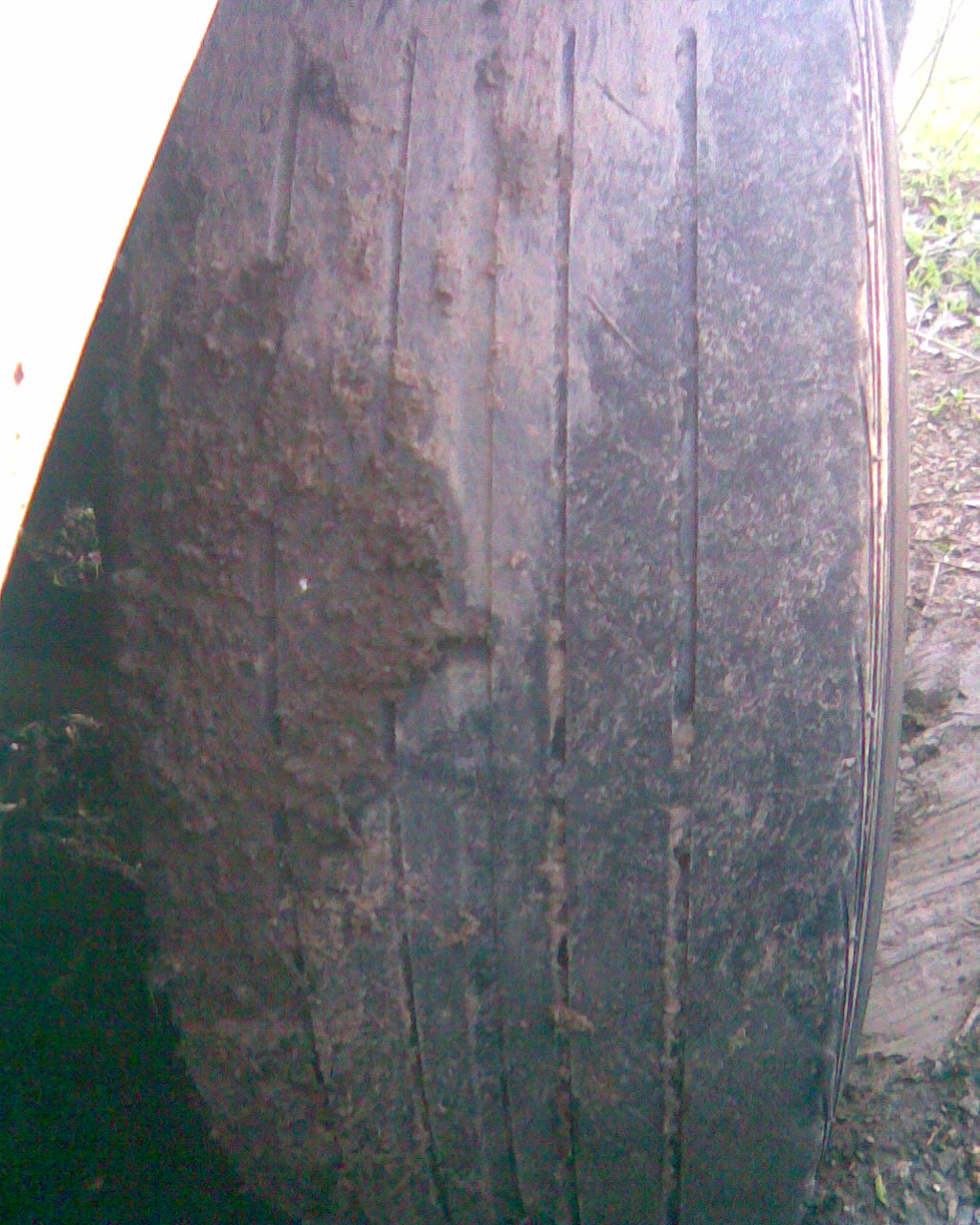

letni kola mam na aute cca 14 dni a dnes jsem si vsiml ze pravy predni je uplne sjety skoro jak kolo z F1 :twisted: vubec nevim cim to muze byt to druhy je relativne OK. Potkat me policajtio tak me pokuta nemine...

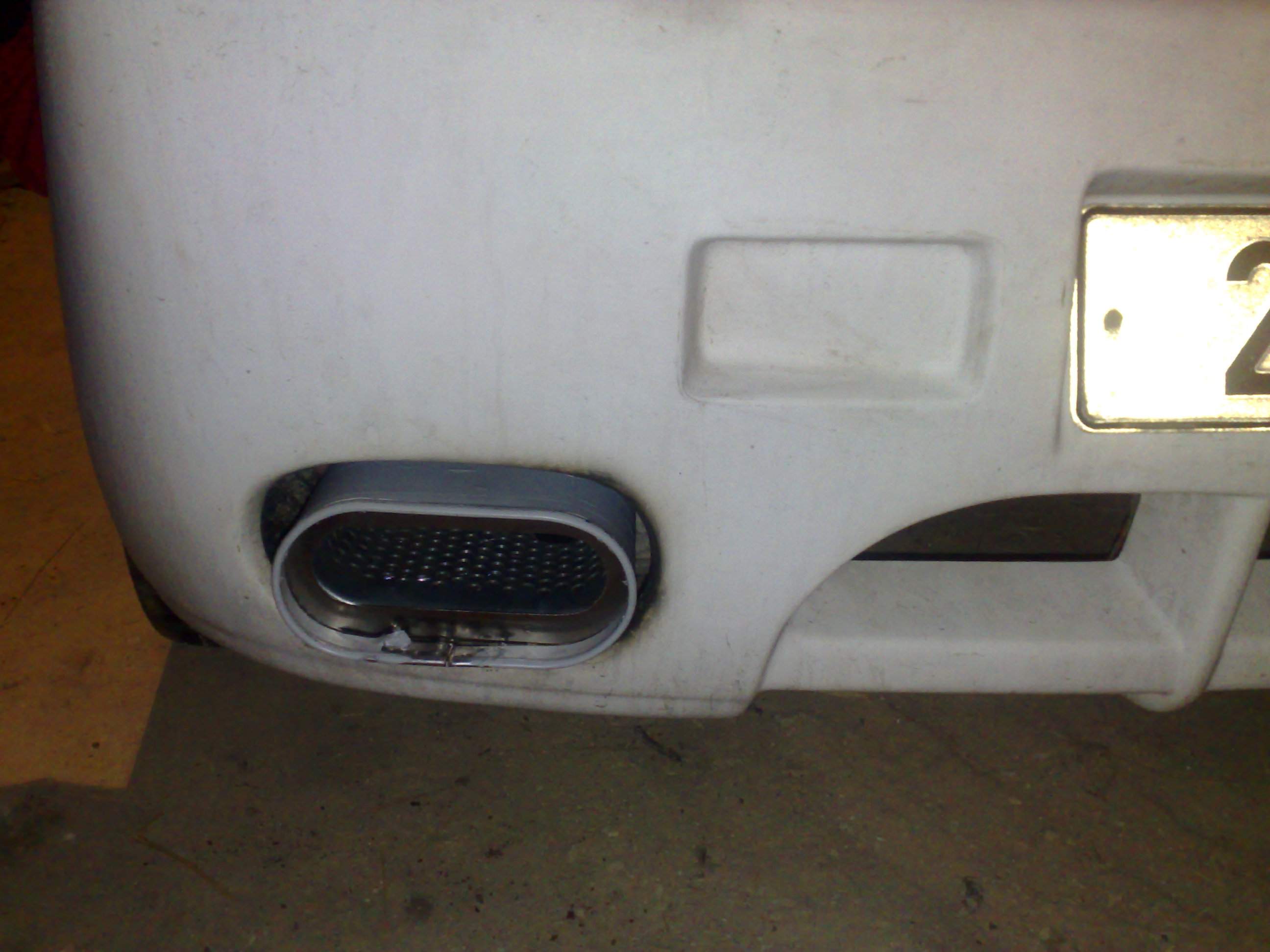

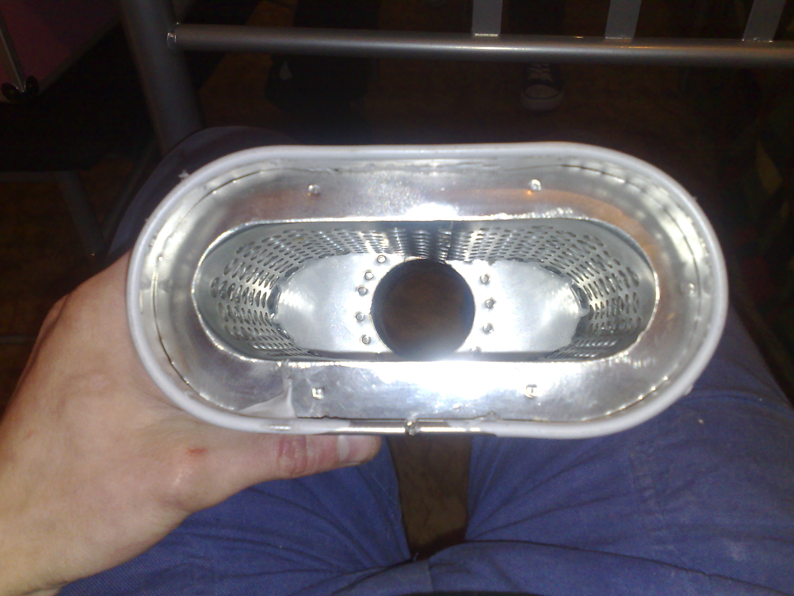

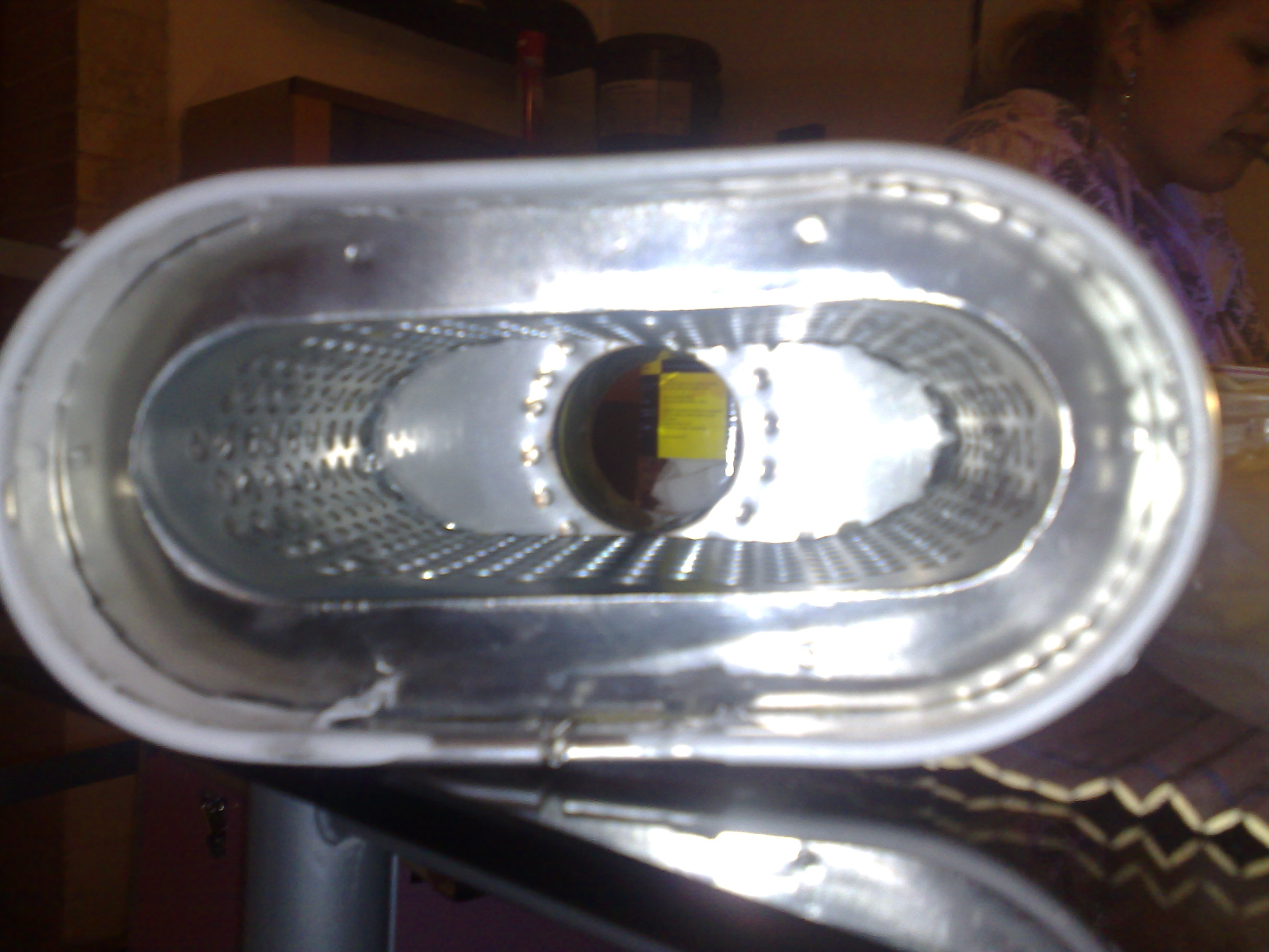

tak jelikoz jsme v praci meli trochu casu tak jsem z kamosem zkousel udelat z nerezu koncovky na vyfuk...jelikoz jsou docela velky tak se spatne zhanej proto jsem se rozhodl je zkusit udelat...zatim je to nic moc jsou to jen takove sablony po nedeli by se to melo zacit delat z lesteneho nerezu...ta jedna je oblepena izolepou kvuli poskrabani...tady davam nejake foto jak to asi vypada...kazda koncovka ma jinej rozmer...

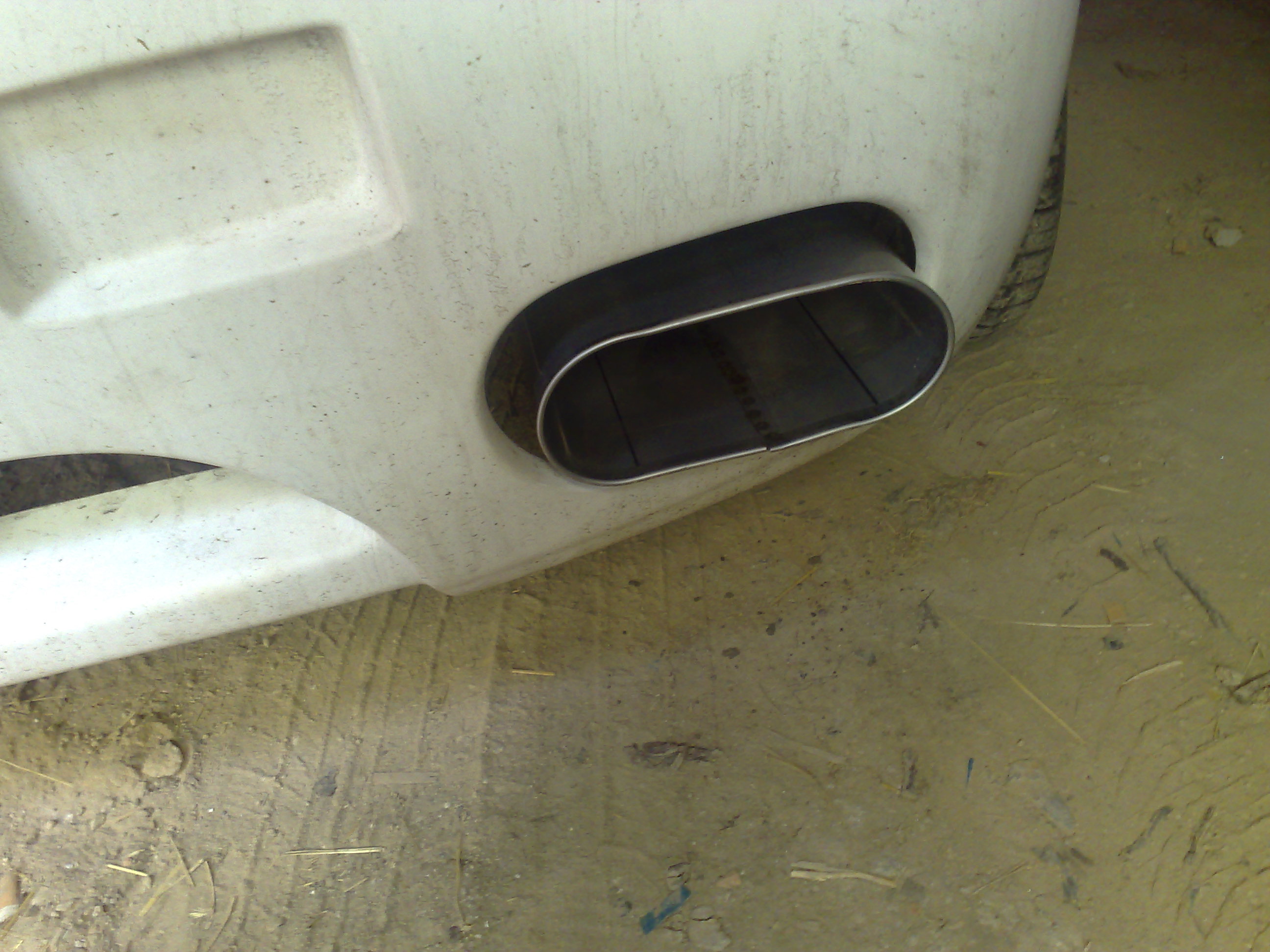

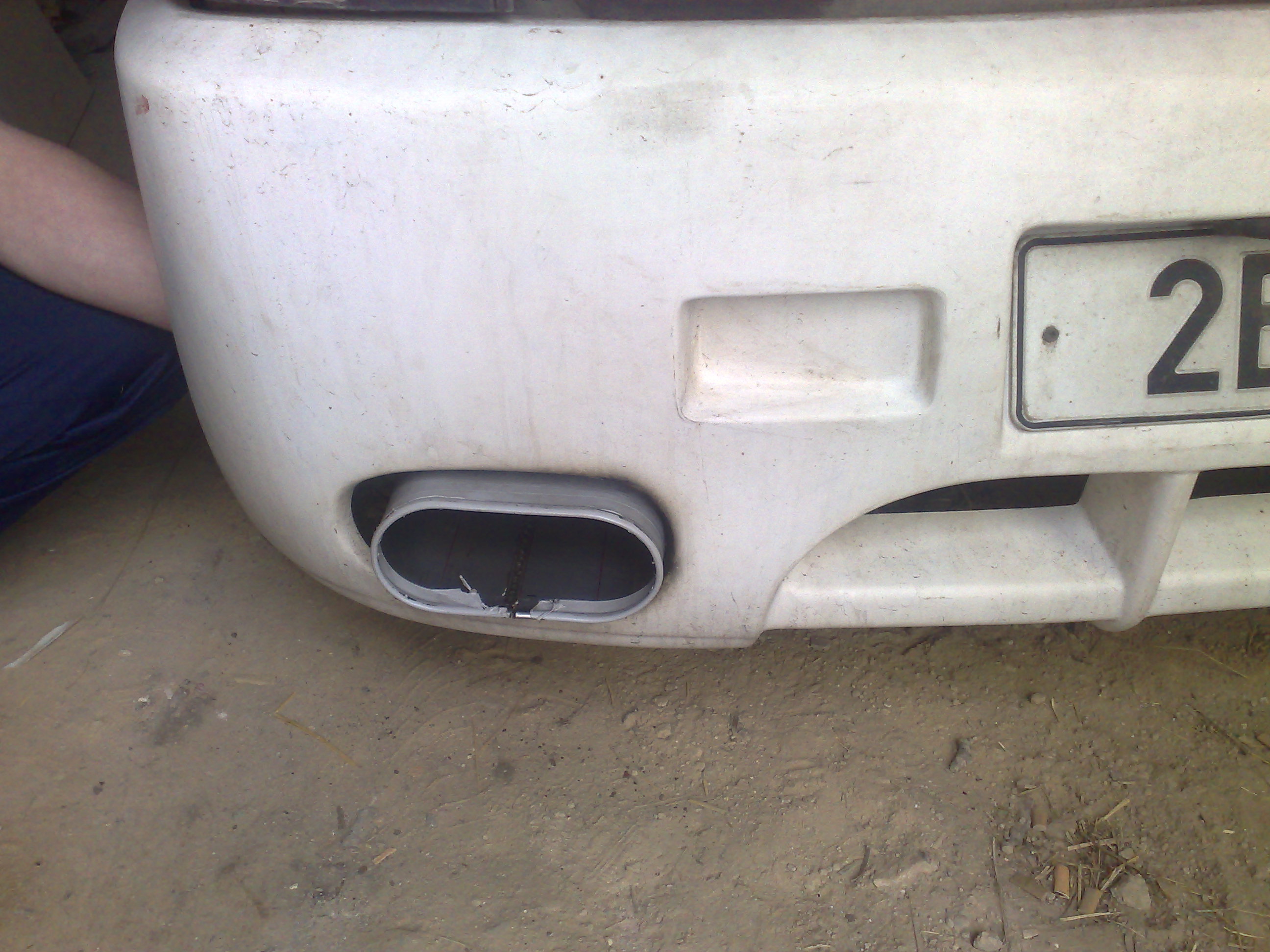

tak neska jsem pokracoval na tech koncovek bohuzel se me nepodarilo zehnat lesteny nerez takze to delam z matneho a budu je muset prelestit ale nevadi...jedna uz je v podstate hotova zbyva ji jen prevarit a nasadit na auto...prikladam nejake foto...
...nevim jak se vam to tady bude libit ale ja jsem celkem spokojenej...

tak kvuli temu sjetymu kolu jsem malem prisel o technicak :cry: 15 minut jsem ukecaval policajty at me auto neberou a povedlo se :sweat: ted je peugeot v garazi a cekam az me dojde nova sada kol ktera uz je nastesti obednana...jeste ale musim zajet na geometrii doufam ze me po ceste nechytnou to bych byl uz asi bez auta...

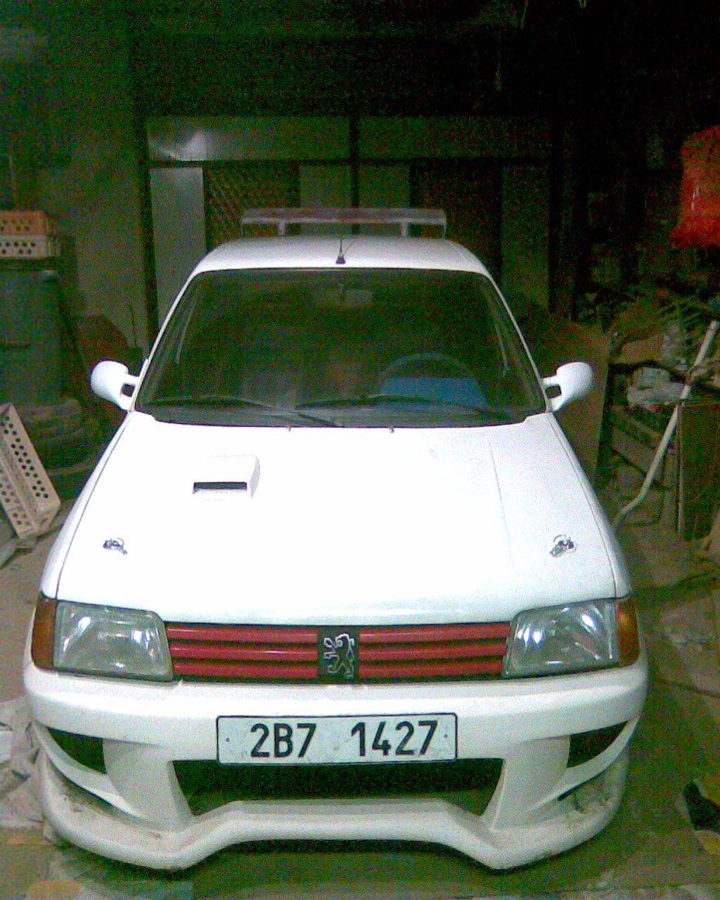

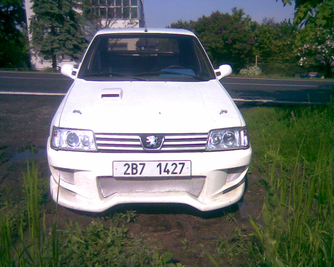

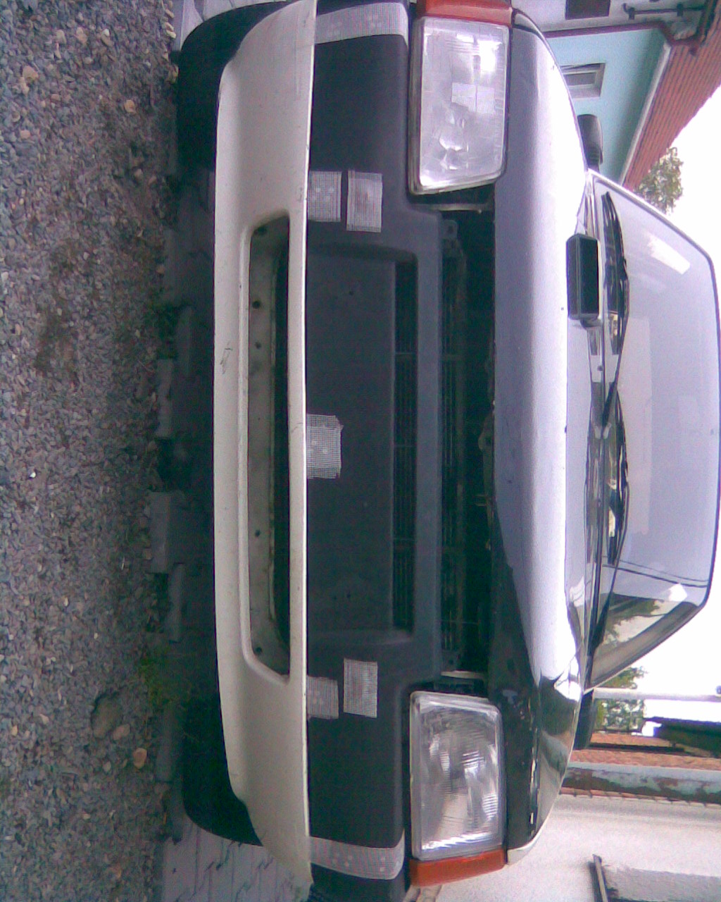

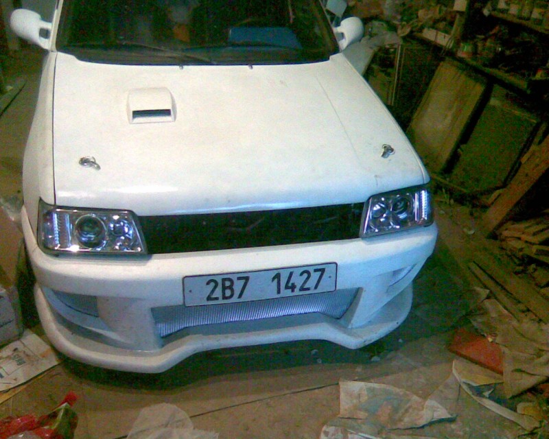

sundal jsem to horni kridlo a do tech narazniku jsem dal konecne tahokov tu predni mrizku budu muset jeste upravit ale jinak se me vzhled moc liby...jen by to chtelo novel lak...

tak konecne prezuto a mam po geometrii takze muzu vesele jezdit :car: :car: :car: na geometrii me rekly ze sem mel sbihavost 2cm to je docela dost ;-) ;-) ;-) ted uz je ale vse v poradku jen si mam vymenit axialni tahlo a stavit se to jeste jednou premerit...

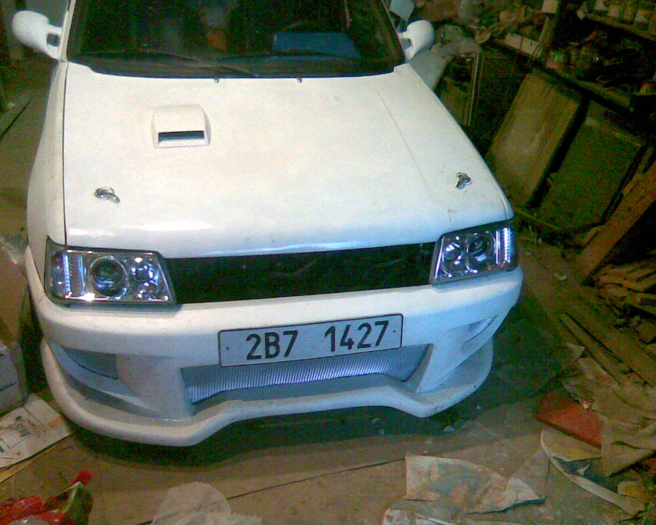

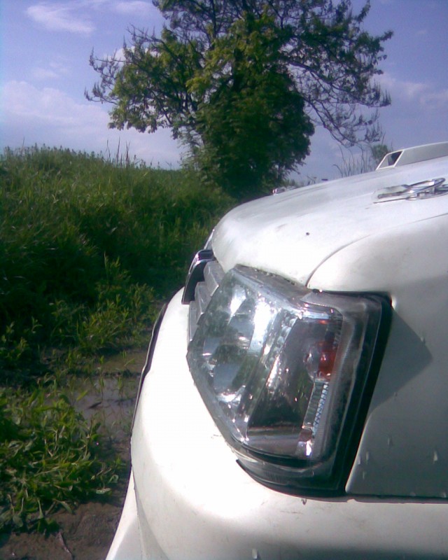

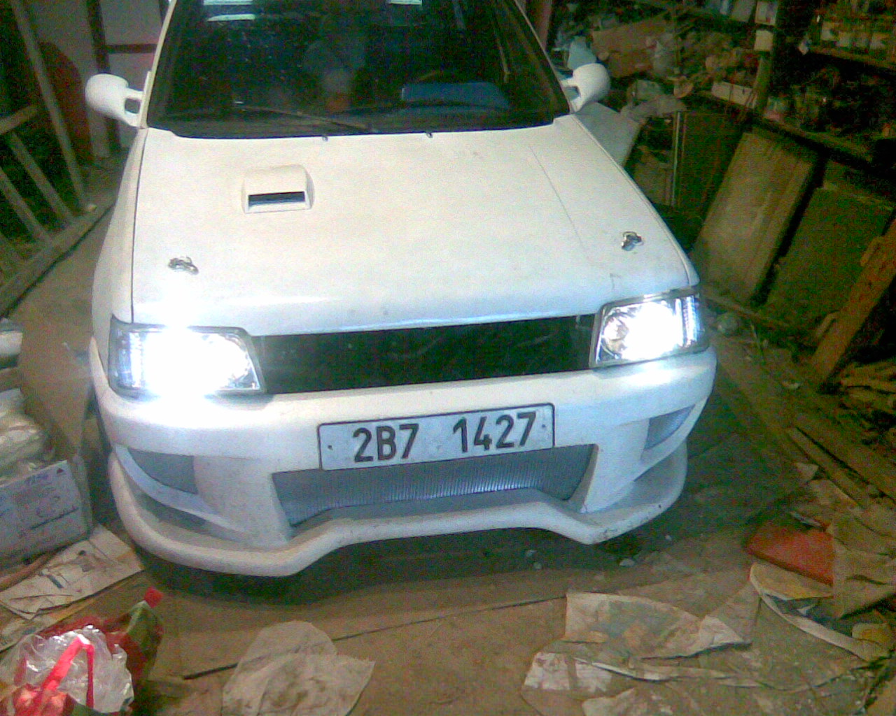

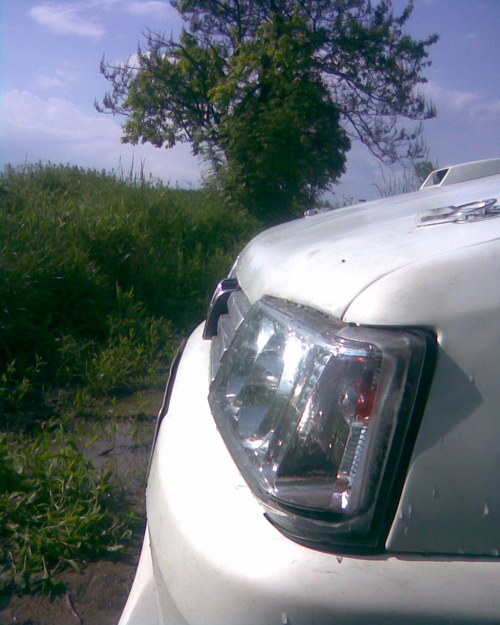

tak u myho peugeota probehla mala zmena...konecne jsem zehnal cirou optiku...budu to muset poradne slicovat s kapotou a s blatnikama ale jsem s nema spokojenej sviti lip nez ty moje stary...

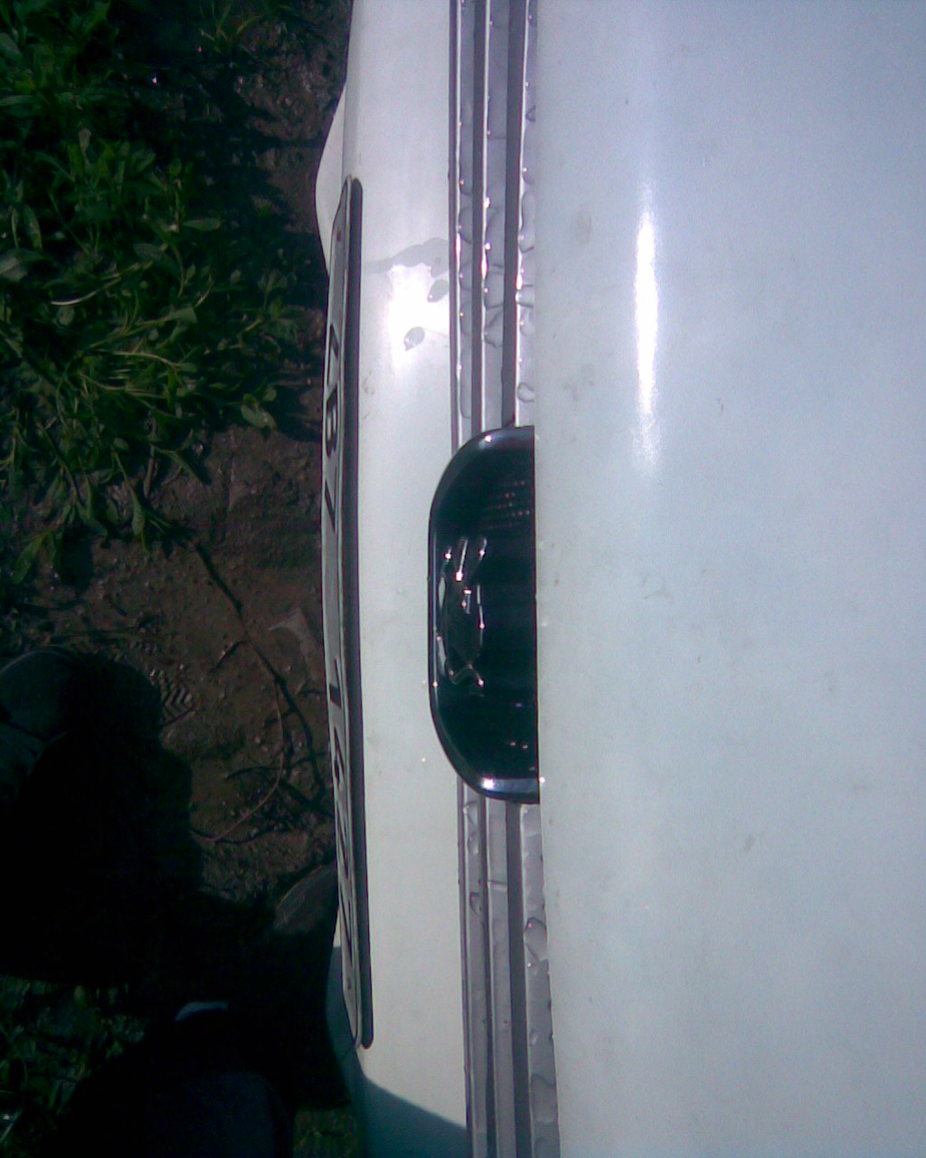

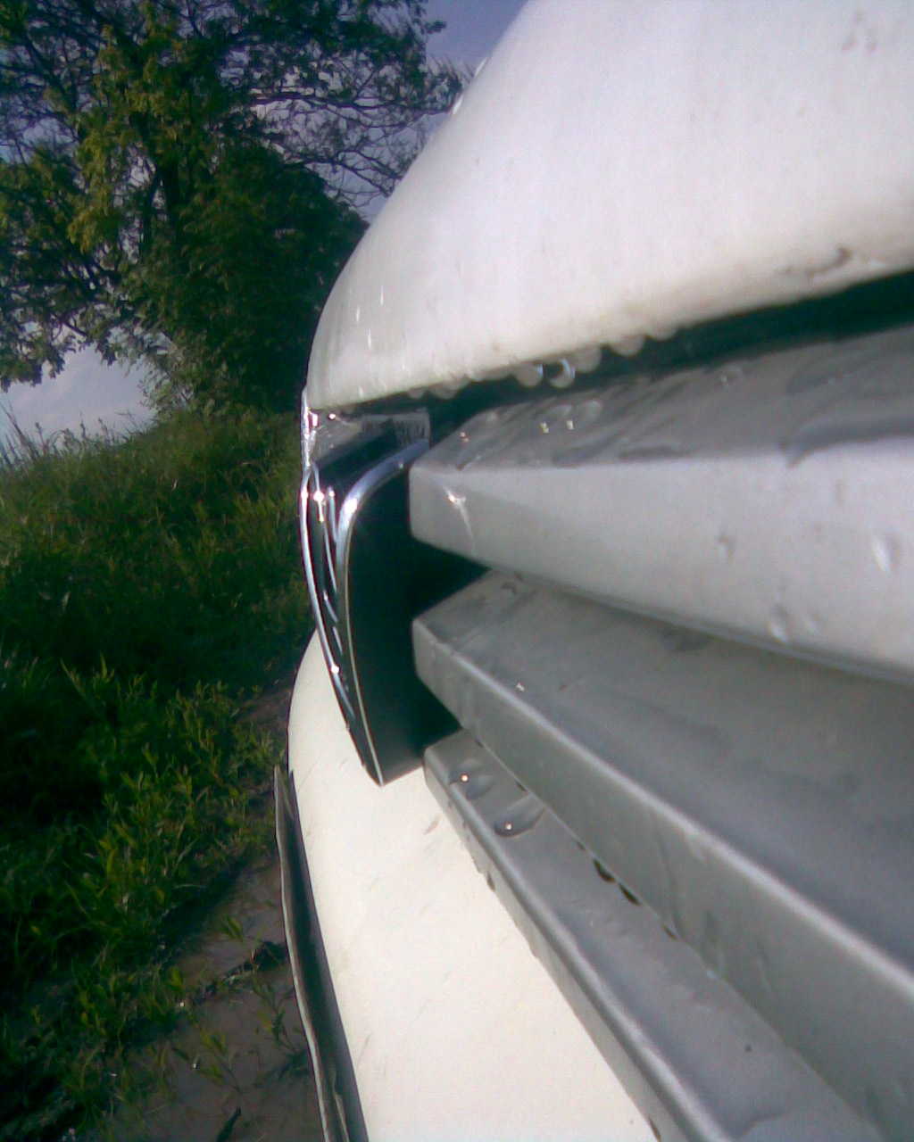

tak jsem dneska dal zpatky mrizku mezi svetla ale bohuzel mi ten znak nejak vystupuje a nejak uz nevim co se stim da delat kdyz tu mrizku zbrousim jeste vyc tak popraska a zadnym lepidlem ani silikonem nejde spravit nemuzete mi nekdo poradit co se stim da delat???
