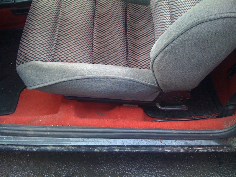

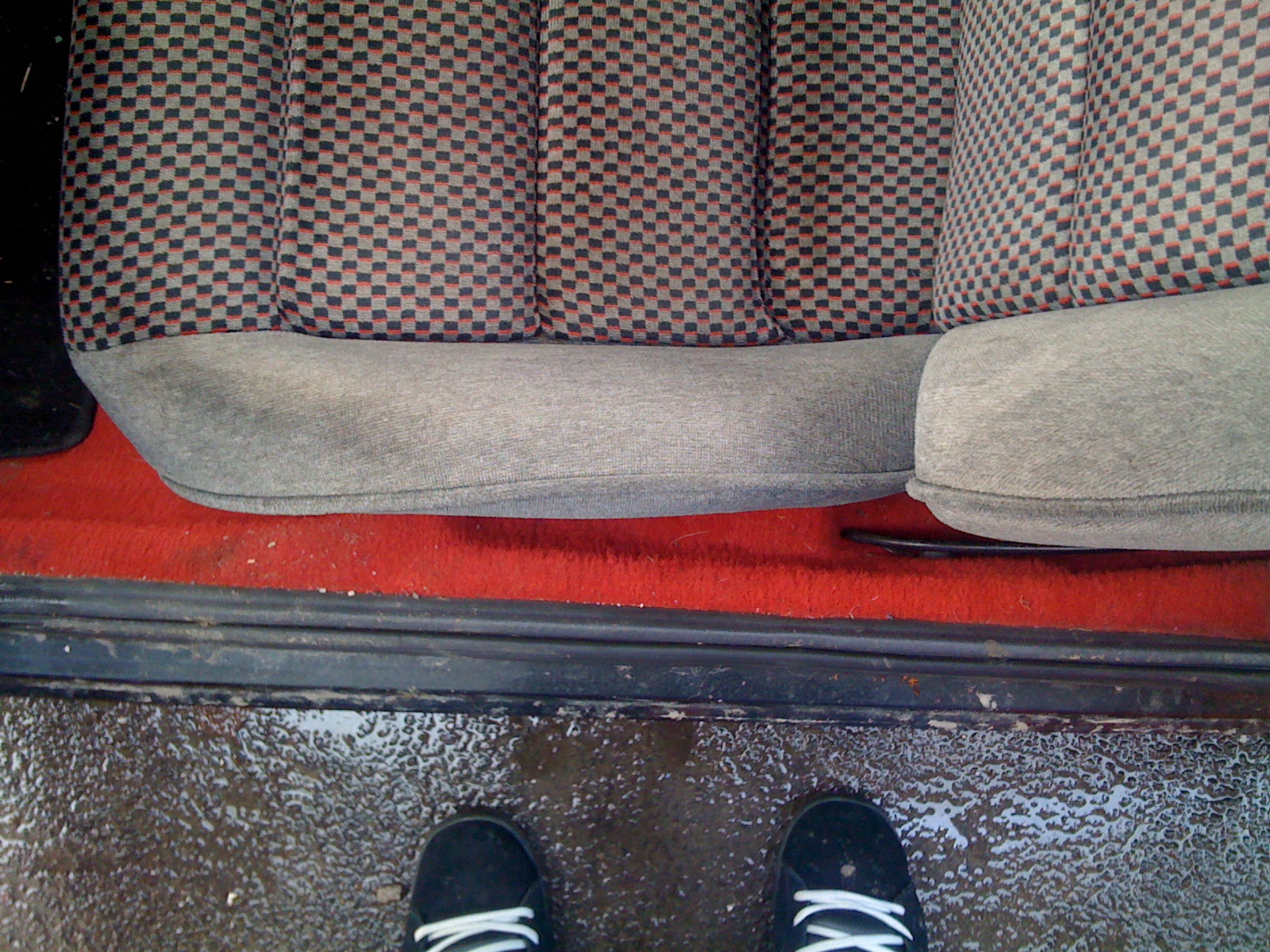

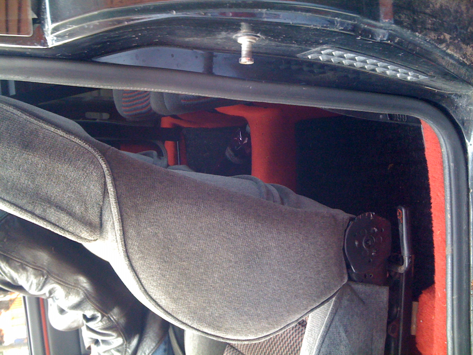

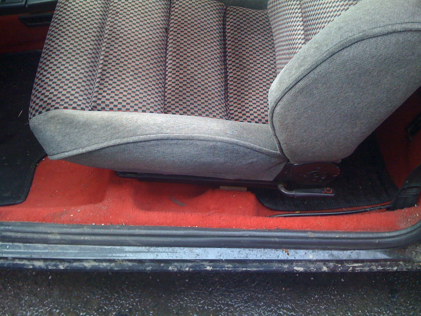

Dnes som bol pozrieť auto a odfotil som tie sedačky ale je to len par foto viac som nestihol lebo som bol prezúvat na zimné megána
Re: Sedačky z 405 v 205

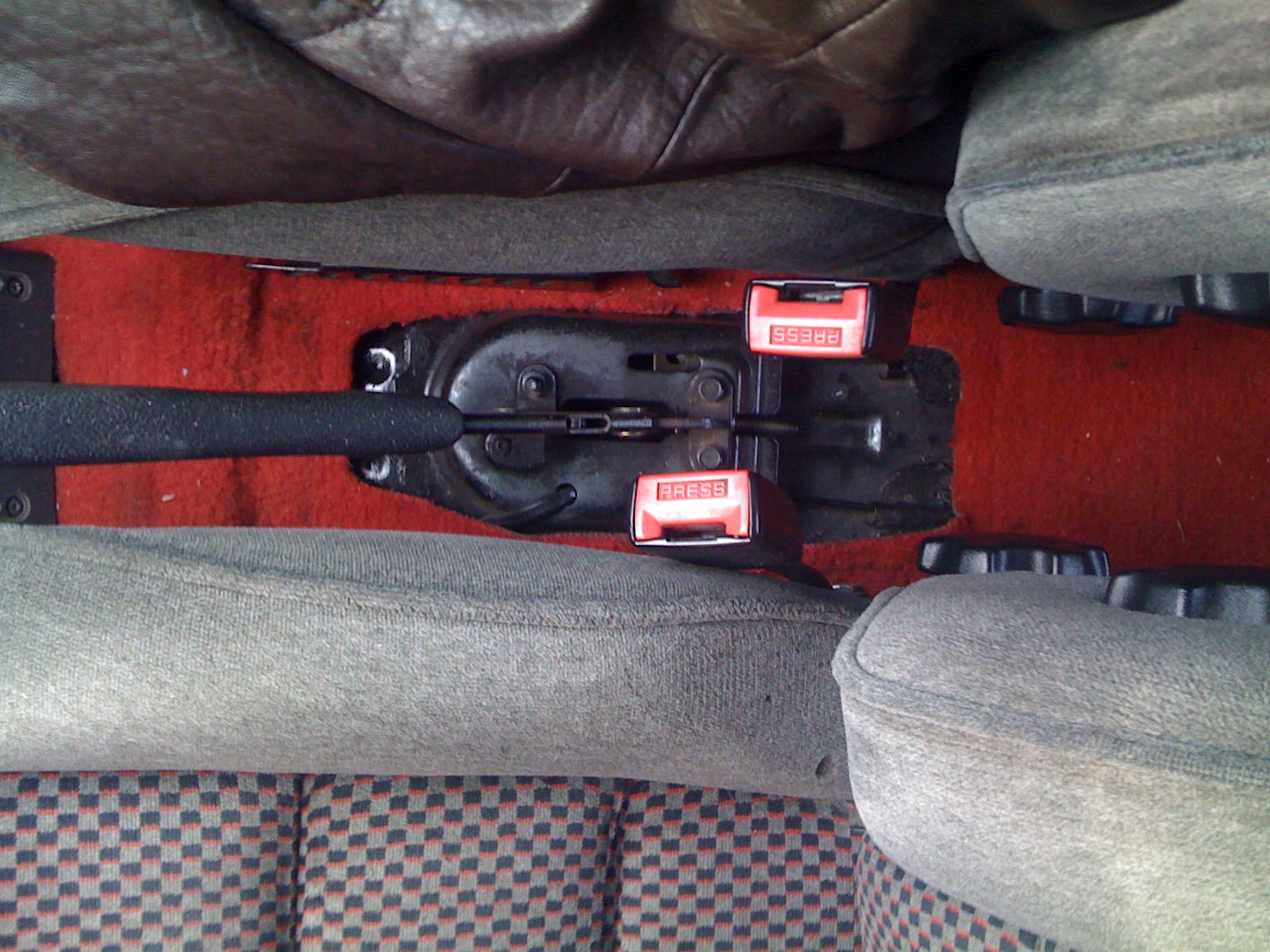

co se musi upravit aby tam sedly ? ... co kastliky na dveřích? nezavazí? .. a co ten plast kolem ručky ???
kastliky musi pryc, to vim. Ten plast snad ne??? To si nejsem jisty.
Kastlíky mám a je to tam akurát
Takže môžu kludne ostať a plast okolo ručnej nemám vôbec preto tam nieje
A jediné čo je upravené sú úchyty na kolajnice su o trochu užšie kolajnice z 205 takže matky su privarené trochu viac dostredu . Ked bude auto doma tak vyberem jednu sedačku von a pofotím to detailnejšie

chalani,myslim ze s tou montazou neni problem
treba si vyrobyt 8ks drziakov rozmer cca 10x4cm
do drziakov navrtat 2diery a zo spodu navarit matky
prilozite si origo kolajnice ku sedacke,treba kolajnice priskrutkovat ku drziakom
len jemne navarit,dat do auta vyskusat ci to sedi na strany atd.....privarit napevno
