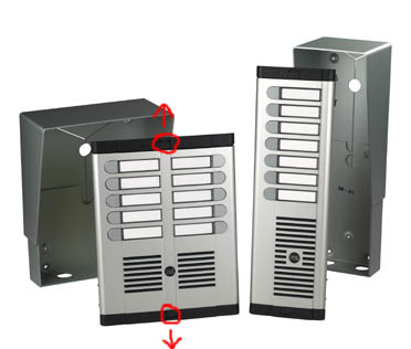

Kluci, netušíte někdo jak vyměnit jmenovku na zvonku na tomhle panelu? Dneska jsem ve Studénce měnil jmenovky na schránce a tak, ale do tohohle panelu jsem se za boha nedostal.. zkoušel jsem teda jen vyndat ten plast jako na klasickém zvonku, protože zleva i zprava jsou dva vroubky jakokdyby pro šroubovák.. ale i když jsem zato vzal velkou silou, tak se to nepovedlo. A hýbalo se mi s tím plexisklíčkem i to tlačítko vedle.. mám dojem, že je to spojené a ze snad budu muset rozdelat celý ten dekl na panelu, abych to vymenil.

tohle mám ve Zlíně na bytě taky... řešil jsem to přelepením, protže šroubovákem to prostě nešlo...

No alespon v tom nejsem sam.. ja to chcu dostat dovnitr stuj co stuj : ). Ale prelepeni uz me taky napadlo.. jako nouzovka.Hoj@n píše:tohle mám ve Zlíně na bytě taky... řešil jsem to přelepením, protže šroubovákem to prostě nešlo...

jojo, asi jedinný řešení, aby jsi nezk****l zvonek. Páčil jsem to fakt hodně, ale zdálo se mi, že je to v tom zalitý bo co. Kdyby jsi na to přišel, tak se ozvi, taky si to hodím dovnitř

Takze, na panelu se musi nahore a dole odklopit plastove krytky, pod nima jsou metricke sroubky.. ty se vysroubuji a sunda se cely predni panel ze zdi. Jmenovky se pak meni zevnitr toho panelu..
