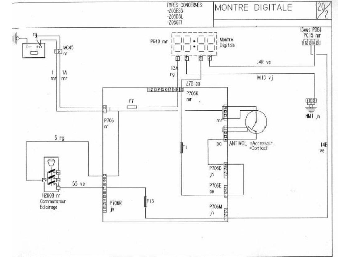

Doplňující otázka: ty jsi takovej specialista na elektriku, jak jsou zapojený ty hodiny??

Re: Světla a elektrika celkově
Vino, ještě taková technická, nechápu tu motanici u kontaktu 3 a 4 Přeložíš prosím??
1- plus od baterky
2- mínus
3- klíčkový plus z druhý polohy
4- světelný plus
2- mínus
4- světelný plus
dobře, díky, takže pravděpodobně bude problém v tom světelném +, jinak si to nedovedu vysvětlit
