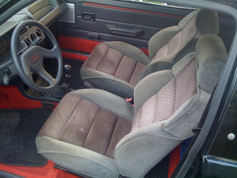

Sadnú tam pekne
sedí sa na nich parádne a moje bývalé budú na predaj ked chalan zoženie škrupiny .

Manko na tie sedacky staci primontovat kolajnice z 205ky alebo specialne vrtať.?.

treba tam navariť plech a nanho natice lebo kolajnice z 205 su užšie ako v 405 . takže diery sa posunu o velkost jednej matice do stredu .
