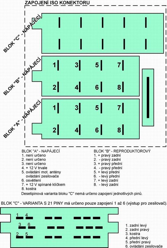

Nechci zakládat další téma, chci se zeptat na to že když mam na iso konektoru kabely na zadni repro tak nevim kde je najdu .... nechce se mě tahat další kabely na zadní repro, nevíte kde najdu ty kabely?

nenajdeš, musíš si je natáhnout

Tak kam vedou ty kabely co jdou z iso konektoru , končí alespon někde ?

pokud tam máš iso konektor a ty jsi ho tam nedaval tak ho tam dal nekdo pred tebou. origo se do 205ky nedaval...
pokud uz tam nejaky kabely jsou pripojený tak budou nekde asi nekde vzadu pod sedačkama

Mrknul bych se v kufru nad plato, jsou tam po stranach origo mrizky, patri tam repraky.. tak tam by mohly ty kabely koncit. A nebo se mrkni v kufru pod bocni tapecy, nekam k mistum kde jsou ke kastri pridelane packy na sklapeni zadnich sedacek.. pokud melo to auto nekdy repraky v platu, tak by mohly koncit i tam.

v kazdem pripade to neni nic tezkeho to natahnout. Oddelas tesneni od dveri, pozvednes trochec koberec, pak to protahnes spodem kolem ostatnich kabelu a zavedes na misto, kde chces mit repreaky. Tohle byla prvni vec, kterou jsem na aute delal, kdyz jsem ho koupil....

tyjo tak pokud si tam ten iso konektor daval ty ( pokud jsem to dobre pochopil ) tak snad víš na jaký kabely si to připojoval ne? :) :fran:

jo daval jsem ho tam ja,budu se muset mrknout jaká barva kabelu to byla ;-)

ten vrak co sem měl na díly, tak měl jěště origo konektor a z něj šli taky kabely jakoby dozadu, ale při rozebírání sem zjistil, že končej u pojistkovky v konektoru, kde se napojuje svazek co vede dozadu a dál nešli :m:

slider píše:jo daval jsem ho tam ja,budu se muset mrknout jaká barva kabelu to byla ;-)
Kdyztak ti to muzu vypsat mam to nekde doma napsany ktera barva je k cemu.

Pokud vím, tak nové euro ISO konektory mají kablíky popsané, který je k čemu a dráty v autě jsou označeny čísly a podle el. schémata by to snad neměl být problém zapojit ne !?

jop ja to tak mam a v manualu k radiu to mam vsechno detailne popsane
