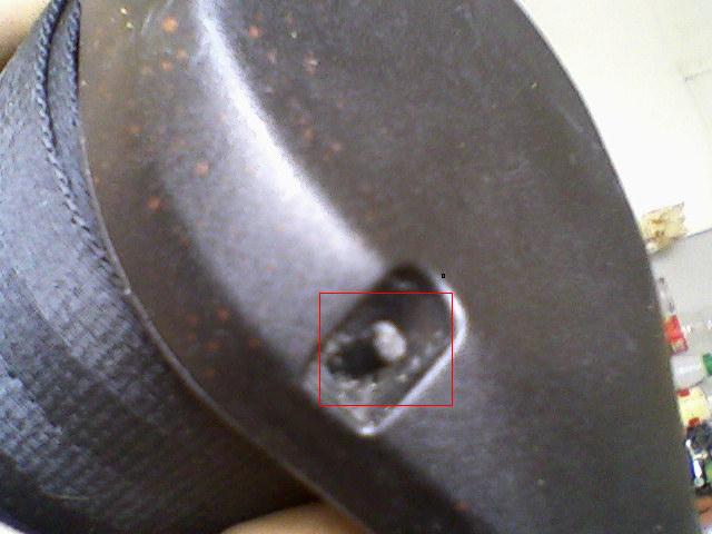

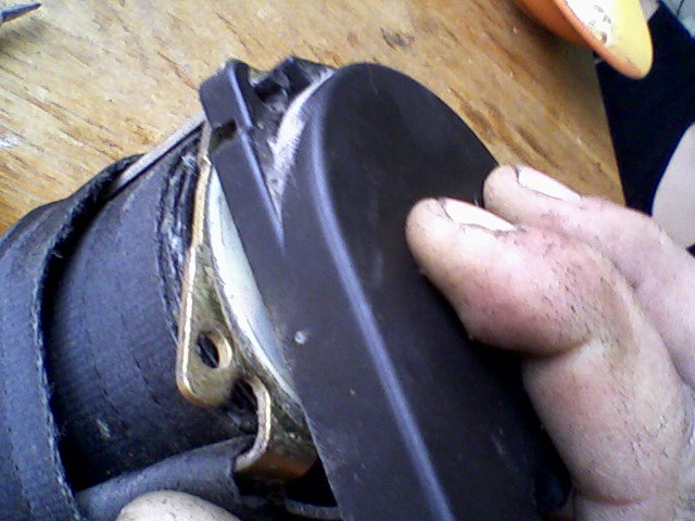

zas takovej problém to neni. rozebraný to je hned, sice to pak dáváš trochu dýl dohromady ale taky to de. já sem si taky ty pružiny přitahoval, aby ten naviják měl trochu větší sílu. sundáš tam tu krytku z jedný strany, kde je pružina a tenkejma kleštěma si ji jakoby natáhneš (jako kličkou v hodinách) a potom to těma kleštěma zavlíkneš zpět do toho navijáku a je to. Akorát to nesmíš za žádnou cenu pustit, jinak to bude muset natahovat znova. a potom staší tu "kapsu" s pružinou přikurtovat k navijáku těma platovejma kolíčkama.

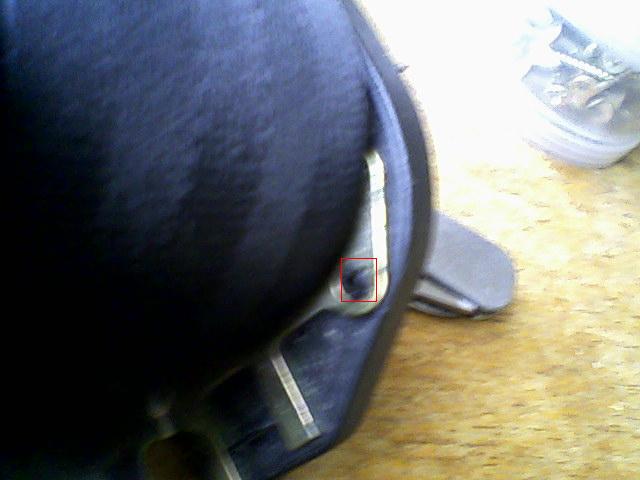

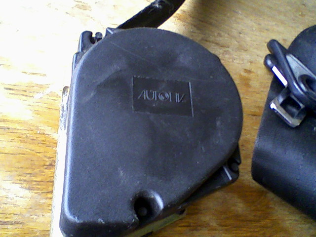

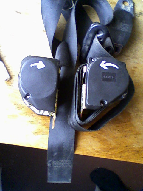

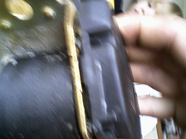

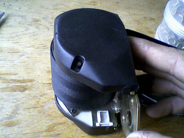

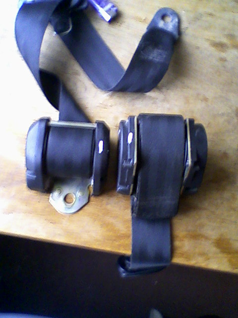

takže jak na pásy je to otázka pul hodiny na oba a to uplně v klidu, nejlepší nechat pásy navinout aby pero nebylo moc v tahu.je třeba vytlačit kolíčky a lehce odtáhnout ten plastový kryt tak aby bylo možný s ním točit ve směru nebo protisměru hodinových ručiček.Kolik otáček si zvolíte je na vás je udělal dvě je třeba ale opatrně vždy tlačit směrem dolu aby pero nevyskočilo mezi plastem a tím pásem jsem měl asi 3mm mezeru pak jsem to zase složil a zatlačil kolíčky.Vše je vidět na fotkách níže.Co se týká potom odvinutí sundal jsem druhou stranu bud vytáhnout celý ten segment s kuličkou nebo u některých stačí jen odjistit a odvinout pás ven a zajistit pak složit a namontovat do auta.
