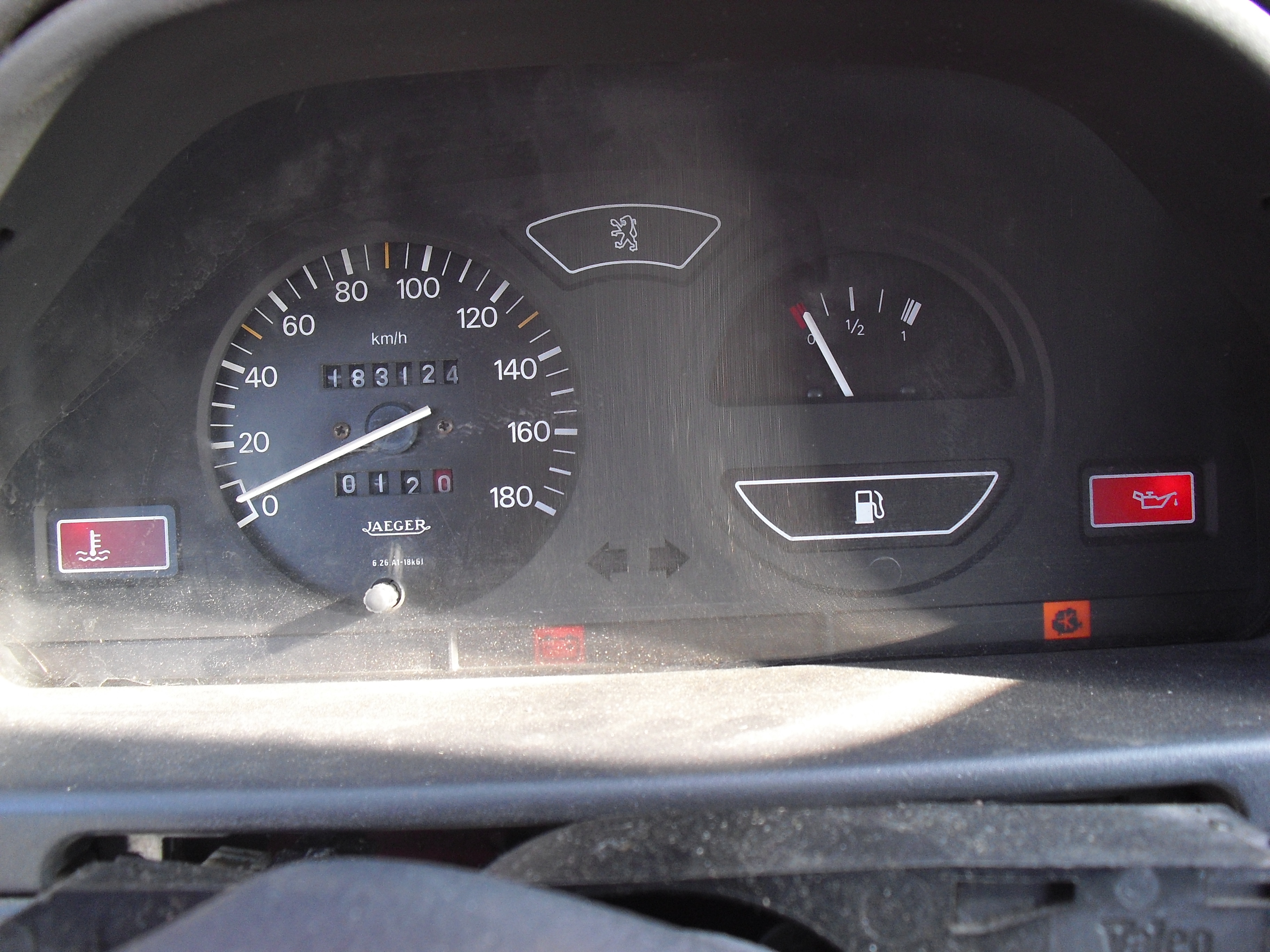

Tak vyblikat mi bohužel nic nejde,asi tam nemám tu správnou kontrolku.Snímače co sem našel tak sem očistil a prostříkal sprejem na el.kontakty.Přišel jsem na to že když odpojim konektor od té černé krabyčky na tom jednobodu tak to normálně de za plynem a jak to připojim tak zase prd.Natočil jsem to ale bohužel mi sem nejde stáhnout video v AVI.

Tu kontrolku co ti blika zavady mas dole v pravo je orangova a vypada jako K! Tu krabicku na klapce myslis potenciometr? Kdyz stojis pred autem tak je z prava a drzi ji 4 torks srouby! Tou kdyz pootocis tak by mohlo docasne vyresit problem! a nebo jsou pod potenciometrem 4 packy na klapce a me se dve ohly a delalo to psi kusy! Ale zkus jeste ty chyby vyblikat
