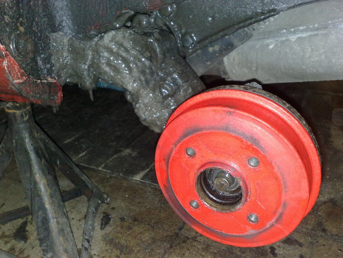

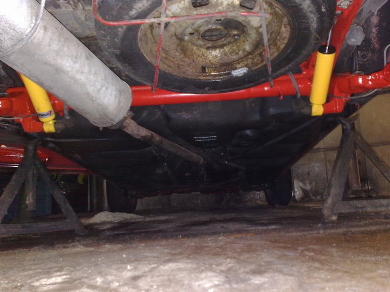

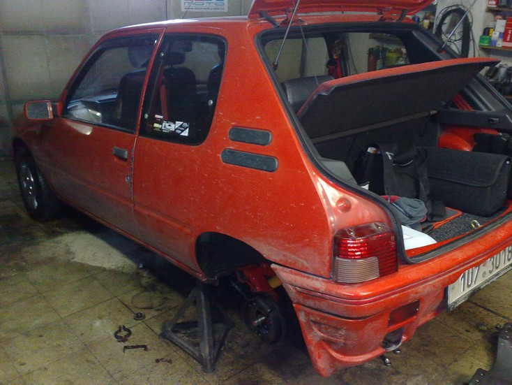

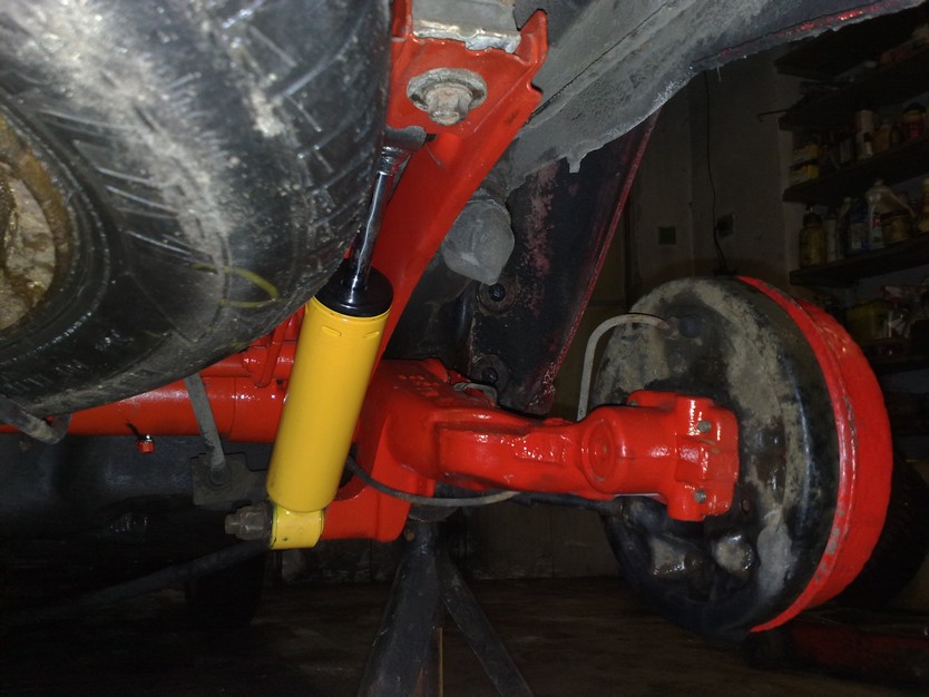

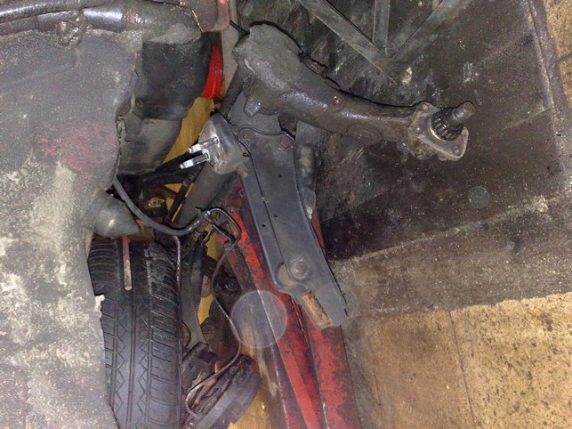

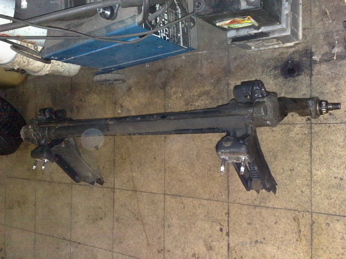

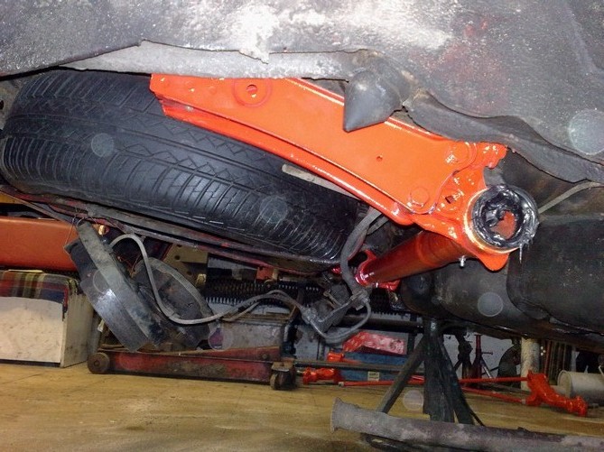

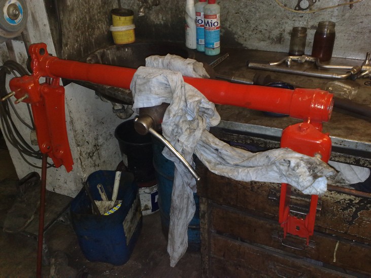

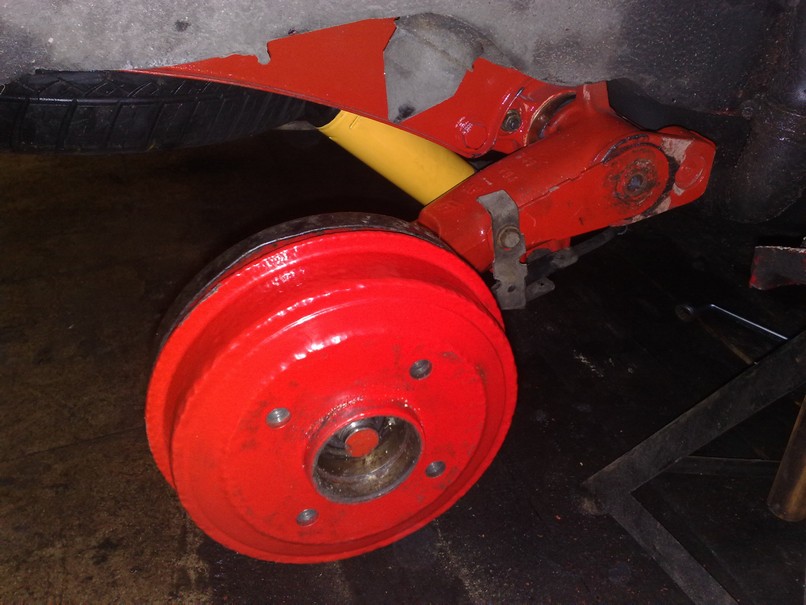

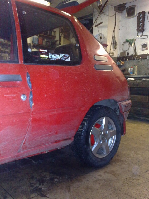

Tak dnes jsem vyměnil zadní nápravu za novou repasovanou. Kterou jsem si nechal připravit od darované nápravy od Maxe kterému moc děkuji za ní. Původní byla také repasovaná a udělaná a stále v perfektním stavu ,ale rozhodl jsem se jí po cca 170tisíc ujetých kilometrech a také pro tu trochu vzhledovou část ji vyměnit. Původní byla v černém komaxitu a přední kterou jsem také nechal z repasovat jsem nechal udělat už v červeném komaxitu.A potom co se mě podařilo sehnat stavitelný podvozek Koni jsem se konečně dostal jí vyměnit.Také došlo k jejímu snížení na úroveň přední nápravy neboť jsem zadní měl zvýšenou až na doraz tak došlo k rozumnému kompromisu. Momentálně přední i zadní jsou pneu 6cm (předtím 11cm u zadní) od lemu blatníku bez zatížení. Uvidím jen jak se to osvědčí v denním provozu. Zatím jsem značně spokojený.A přikládám fotky pro inspiraci a případně i snad to někomu pomůže při jeho řešení se zadní nápravou.Též uvítám komentáře a názory ohledně tohoto tématu
