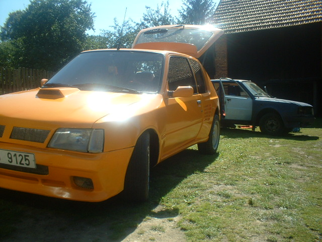

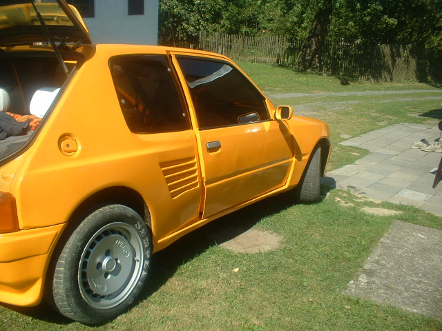

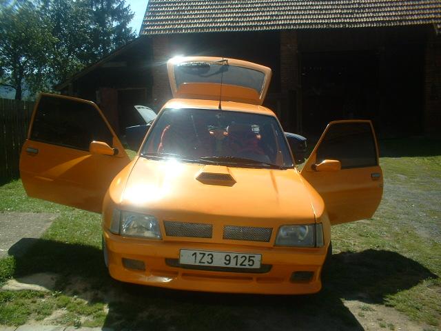

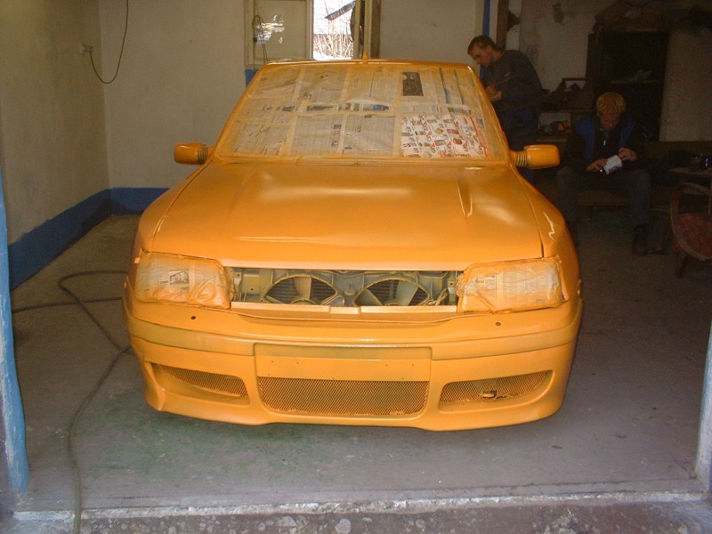

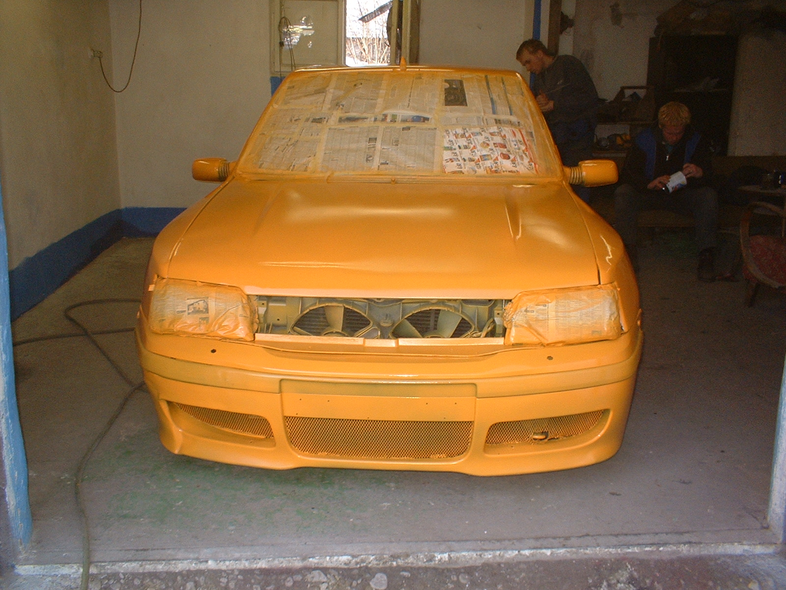

peugeot 1.9gti koupeno za 4 500kc s kitem a kolama ronal turbo r15 plus nejake pirelli gumy a semperit.
takze spokojenost nejvyssi za ty penize. :fran:

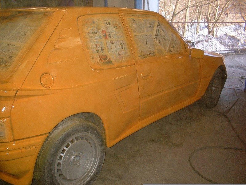

jinak zacalo to takhle ze kamarad prodal rapida a sehnal cervene 1.6gti z "dimma kitem" za 25 000kc auto skoncilo po bouracce total slo to pres strechu ale kit prezil.jenze auto se mu libilo na tolik ze sehnal z prahy za 20 000kc 1.9gti v cerne barve s kitem gutmann.
zacal si stim doma hrat takze proto na foto je auto s obema kity.auto slo do oranzova a nakonec zustal kit "dimma"
a sel nato naraznikz octavia rs[odolnejsi nez laminat ,ten toho vydrzel hromadu].po case slo auto na prodej.
koupil kamarad od dalsiho kamarada za cca 55 000kc jenze casem lak dostaval zabrat a odesly ramena.
takze si koupil felicii a auto prodaval za 10 000kc dloooooouho a nic.
nakonec mi byvaly majitel rekl ze soucasny ho prodava taksem snim jednal a dojednal.
cena 4500kc a veci ktomu.
prvni investice v podobe ramen s cepama cenu vozu temer z 2nasobila ale svezeni uzasne 88kw bohate me stacilo.
i pozornost a komentare lidi pozitivni vyptavali se co jeto za auto atd. jednou na pumpe chlapik s 205 swe me ptal co jeto za auto .rikam si vtipalek :myslim: rekl sem ze to same co ma on.a nestacil se divit :m: .

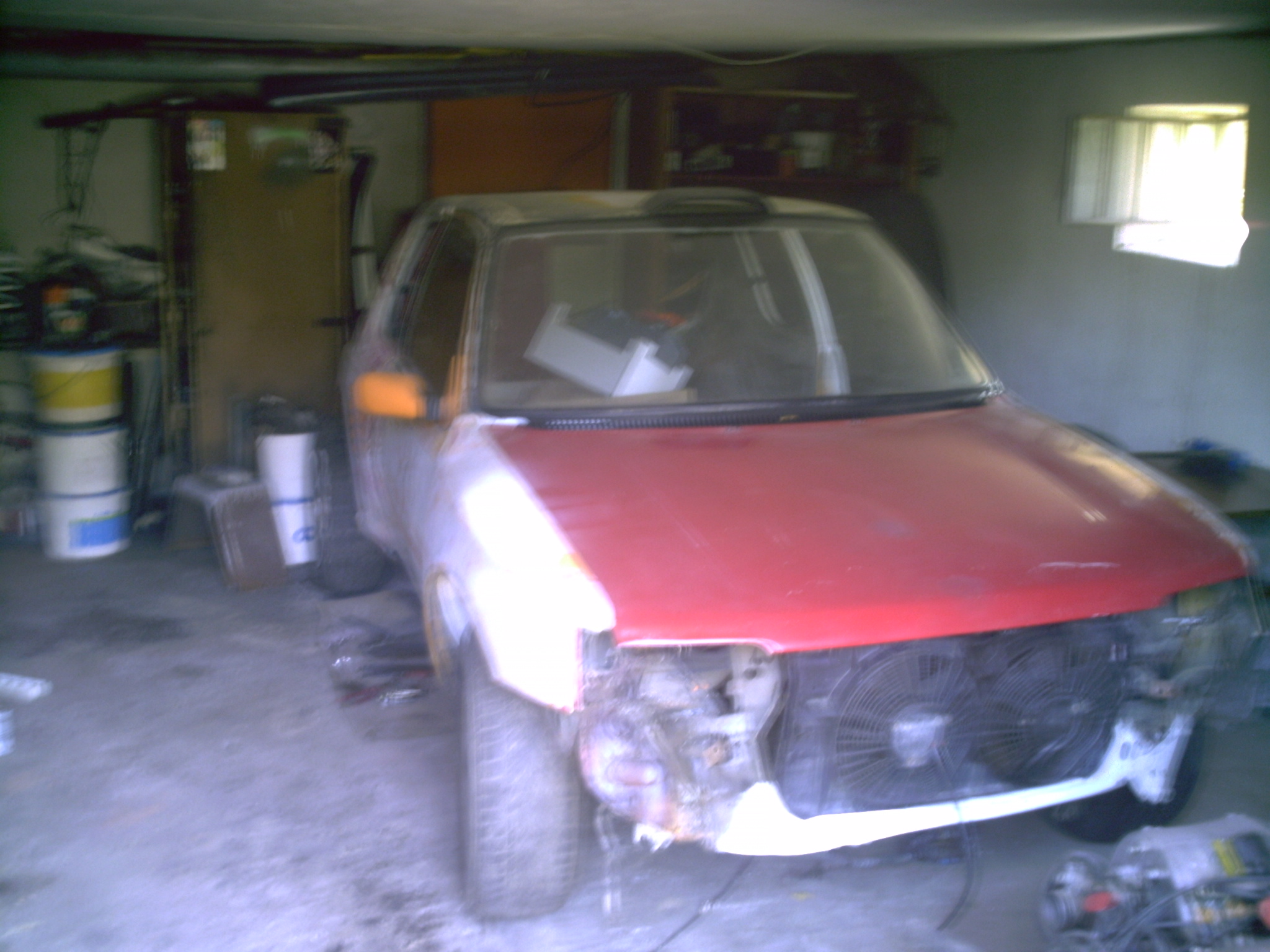

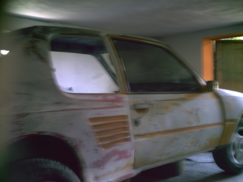

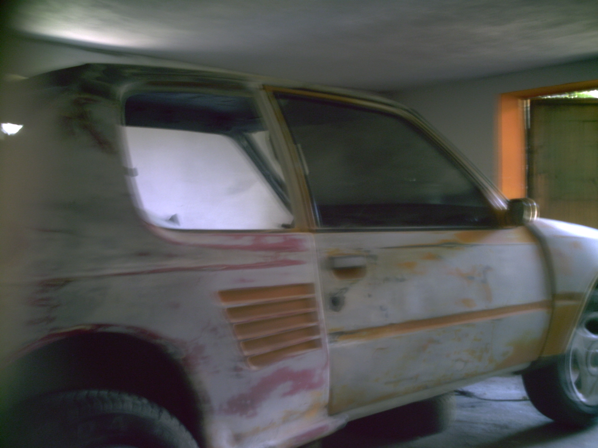

casem me zaclo trapit ze se stoho loupe lak.taksem se rozhodl vuz kompletne rozebrat do mrte.
ven sly napravy ,.palubka ,motor s prevodovkou atd zustala jen kastle.
uprimne newim proc sem to jen tehda neobrousil a nedal znova nastrikat.neco me popadlo a slo seto teda skladat od zacatku.
komplet odstrojeni a a odstraneni drobne koroze podvozku a zbytku auta.[jinak pekny stav krome predniho cela]
momentalne je auto odstrojene kompletne s osetrenou podlahou a podbehy v bile zakladove vrstve.
v aute je jen elektroinstalace. momentalne sem dokoncil nastrik zadni napravy a predni. jelikoz nemam moznost fotit bude foto porizovat cas od casu kamarad. :up:
nyni se chystam na nastrik tyce rizeni vcetne namazani.dale nastrik tlumicu a pruzin [origo] a cekam na silony pro zadni napravu.a vsechny nove srouby a matice.po te bude nasledovat montaz cerno-oranzove[reflexni] napravy na bily podvozek.
dale pak namontovani tyce rizeni na napravnici a montaz ramen a tlumicu.

SMER AUTA: moje vize je ze chci kopie ala rally vuz. peugeot talboot sport 205 t16 to znamena bila s polepy.
proste replika vzhledove co nejvice podobna.
jelikoz sem s tlumici i s tvrdosti spokojen zustanou tlumice a pruziny original.
momentalne zustane i motor z 1.9sri 88kw. ---pozdeji popripade mi16 nevylucuji.
kotouce momentalne zustanou origo.budu resit az auto bude v kupe.
palubka zustane stejna novy typ s otackomerem.
vnitrek zustane komplet ocesany je skorepiny volant pasy palubka pedaly apd.
kdyz nasetrim tak i klec s homologaci.
