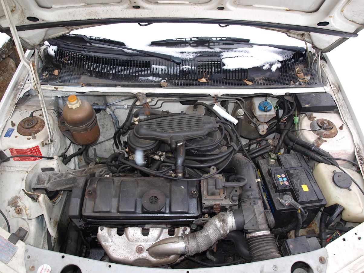

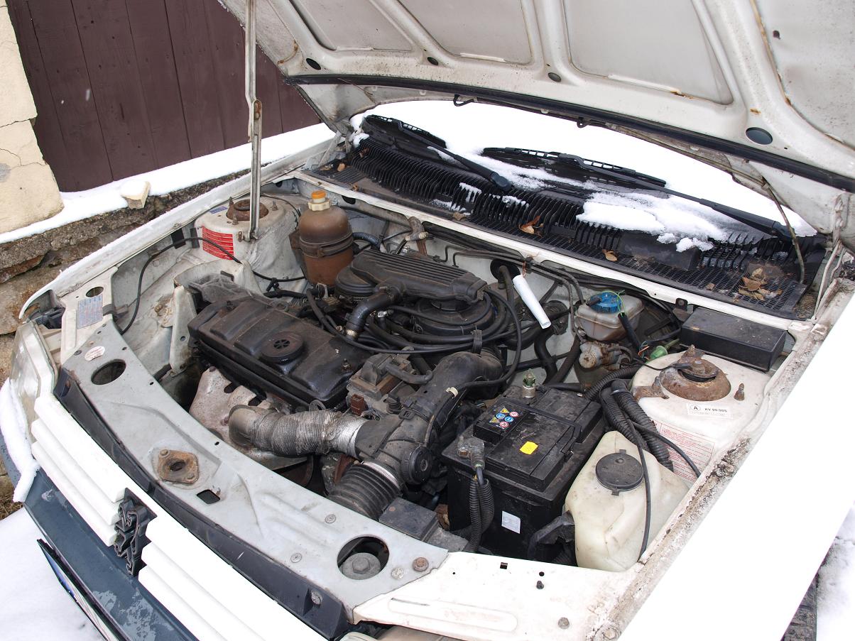

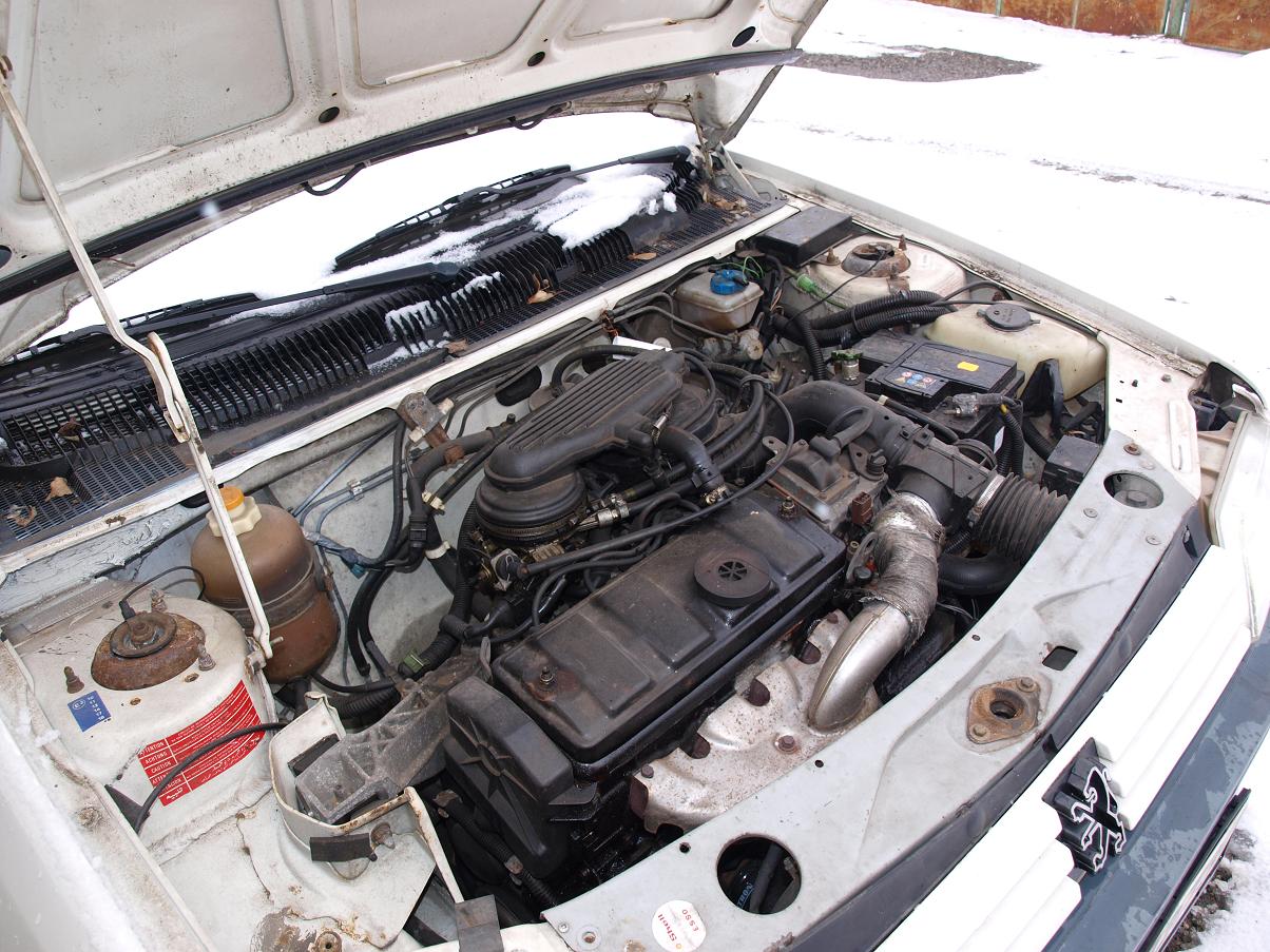

kolik ma ten motor kw? Mozna nejlip nahod fotku, jestli je to monoblok nebo neco jineho.

podle techničáku 44 kw.Mitja píše:kolik ma ten motor kw? Mozna nejlip nahod fotku, jestli je to monoblok nebo neco jineho.
Fotky přihazuji

Tak tohle je klasicky TU1M / TU3M , takze bud tam mas 1.1 - 44kw a nebo 1.4 - 55kw, oboje je s jednobodovym vstrikovanim. V kastliku spolujezdce bys mel mit ridici jednotku.
Zaprve si sprav tu hadici na odvetravani klikovky, kterou mas uz rozpadlou a asi obmotanou paskou. Ale tam problem nebude. Zkus si vyblikat zavady klickem,: http://www.205gti.org/?reloaded&action= ... iagnostika .
Podle toho chovani to vypada asi na potenciometr skrtici klapky.. nejdrive si udelej tu diagnostiku, pokud pujde, a napis vysledky. Az to vyzkousis vyblikat, tak taky by tomu mohlo pomoct odpojeni baterky na pul dne, pak pripojeni a nasledne projeti nejake trochu delsi trasy... jak rika Vino, ty motory maji takovou zvlastni schopnost "samospravovani" : )).
Dale bych asi vymenil svicky, stoji to pak korun a sice to jima nejspise nebude, ale stejne bych to udelal. No a kdyz se to nevyresi temi vecmi co jsem psal výše, tak by chyba mohla s velkou pravepodobnosti byt v tom potenciometru skrtici klapky... ten muzes zkusit sestelovat (ale radsi az vyzkousis vsechno co jsem psal vyse!) podle navodu tady: http://forum.205gti.org/viewtopic.php?f ... %AD#p62365 , pripadne ho vymenit.
Dale by taky mohl byt na vine privod paliva, zkontroluj relatko pro palivove cerpadlo, ktere by melo byt bud vedle ridici jednotky v kastliku u spolujezdce, nebo v motorvem prostoru vedle brzdoveho valce a muzes procistit kontakty v konektoru primo u cerpadla - ty najdes pod zadnima sedackama, pod kulatym plastovym (gumovym) krytem. Ale cerpadlem to asi nebude, protoze to bys mel spise problemy v nizsich otackach, nez v tech vyssich a s akcelaraci, si myslim.
