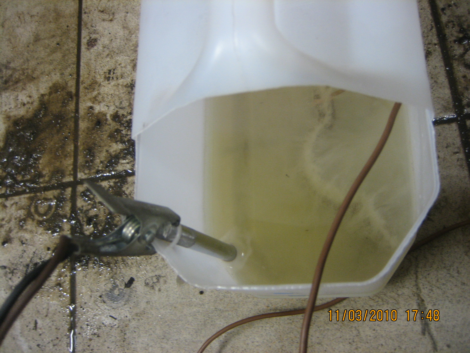

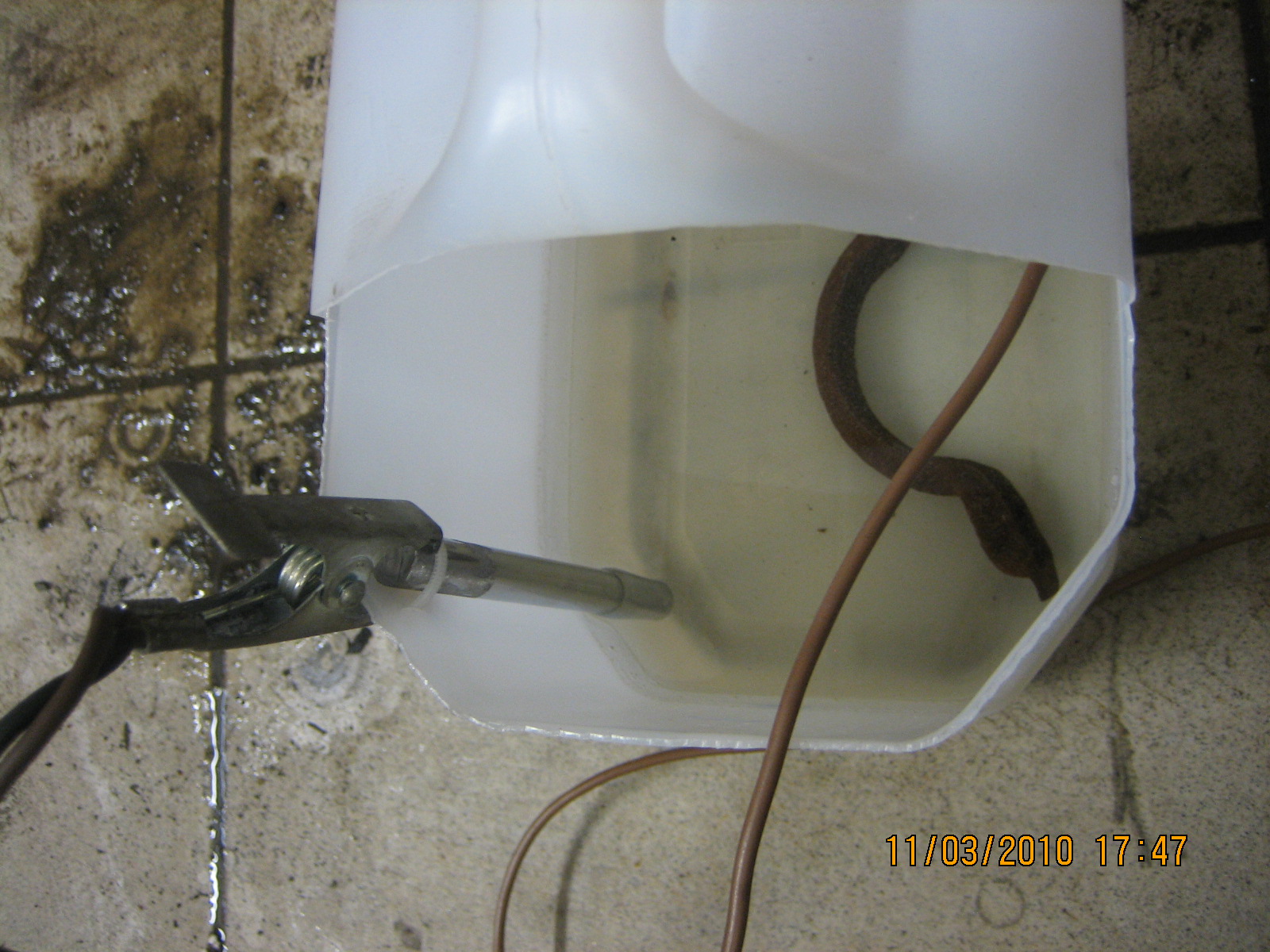

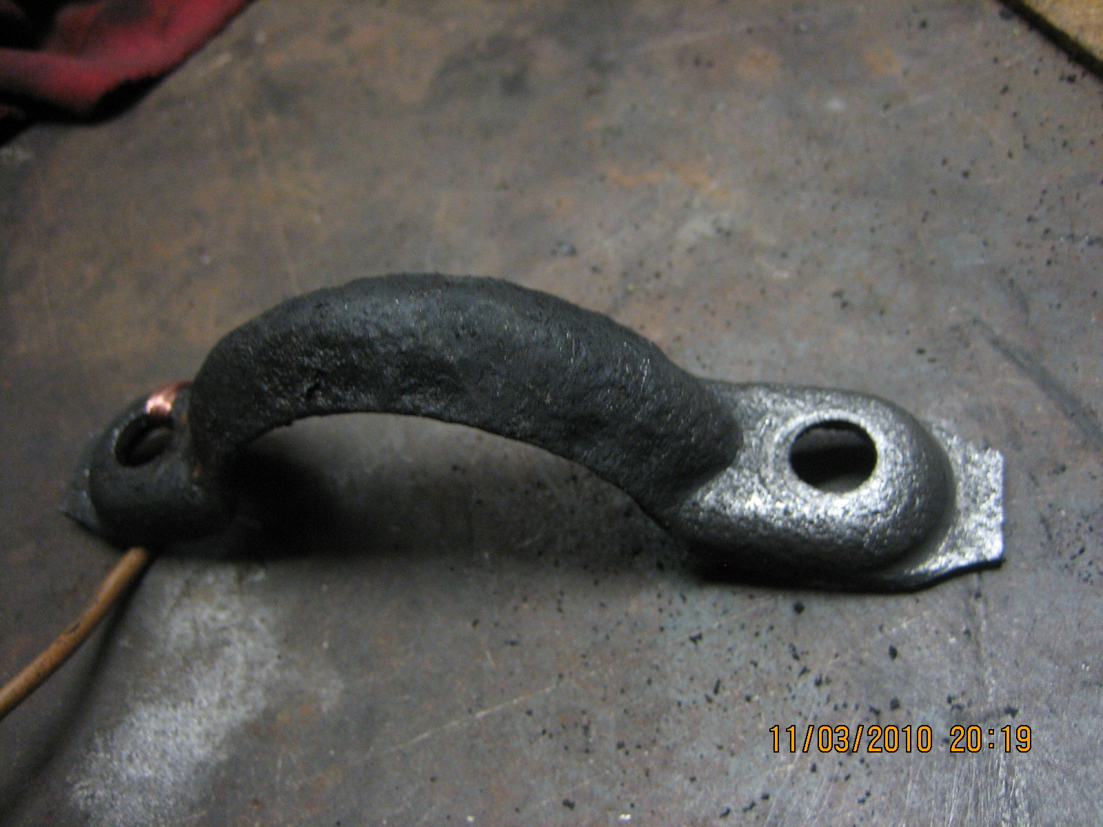

Ahoj pustil jsem se do čištění kovů v lázni,jak už se tady o tom povídalo.V prvním případě říkám že to smrdí jak psí kšíry a kolikrát mě to málem utrhlo nos :m:

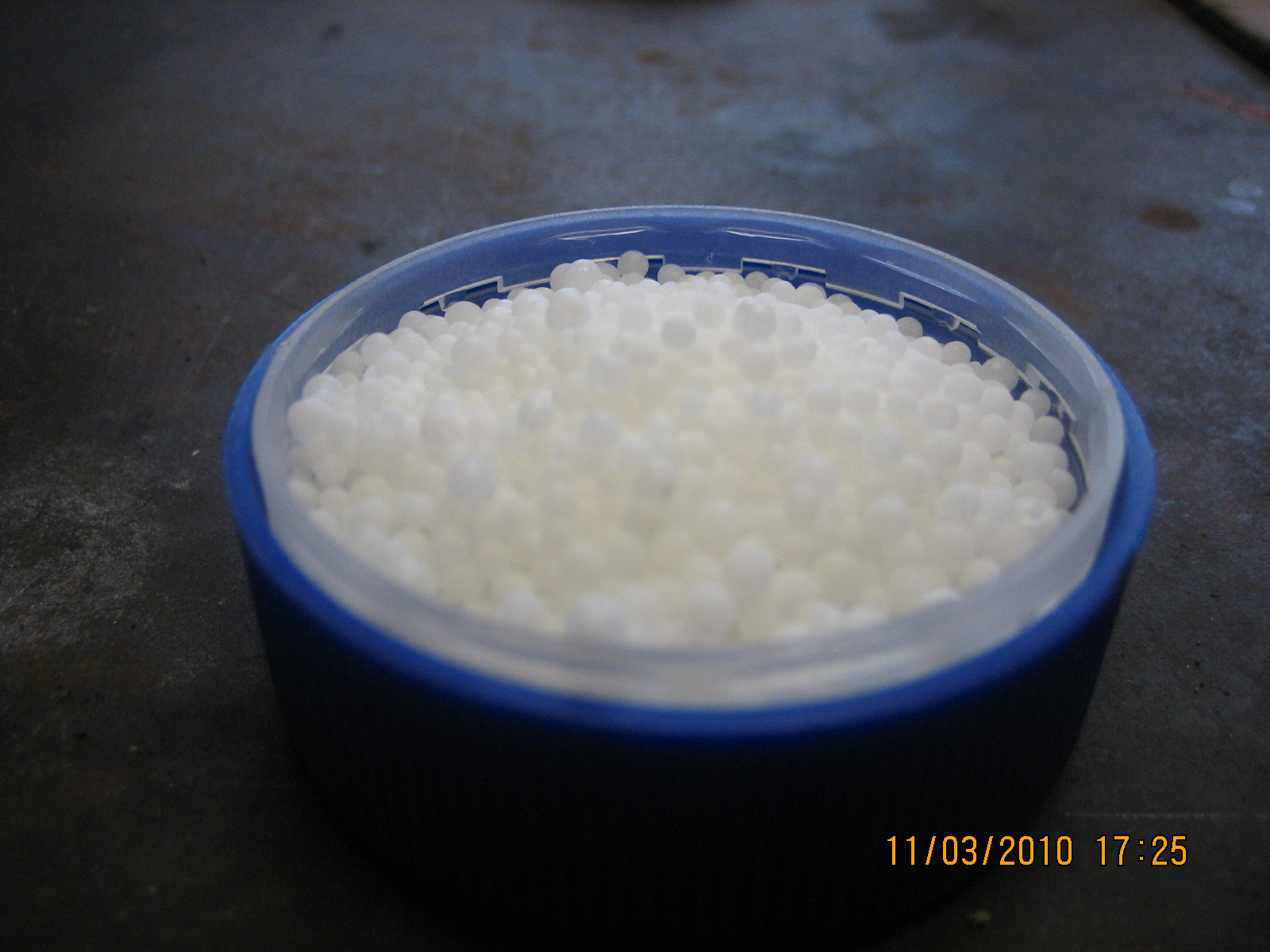

Nebudu se tady tedy nějak moc rozepisovat a půjdu rovnou na věc.Takže jsem zalezl do mé chemické dílny zvané garáž a pustil se do pokusu.Koupil jsem si hydroxid sodný v granulkách,který jsem přidával dle potřeby....vyříznul jsem si pěkně kanystřík od nemrzky a připevnil profesionálně nerez tyčku co jsem schrastil :up:
Potom to chtělo vodu a do ní granulky a pěkně promíchat(líp se rozpouští v teplé vodě)Pak jsem připojil na tyčku plus pol od nabíječky a minus na čištěnou věc.Pustil sem do toho ampéry a už to začlo pracovat ;-)
Testování proběhlo od 17:50 do 20:00 cca a malý výsledek se dostavil :up: ...viz obrázky
Ředění a další tajnosti zatím nepovím :blbl: snad vás to bavilo číst a dává to rozum :Merci:

vloženo,připraveno
vloženo,připraveno
no a už to jede:)
no a už to jede:)

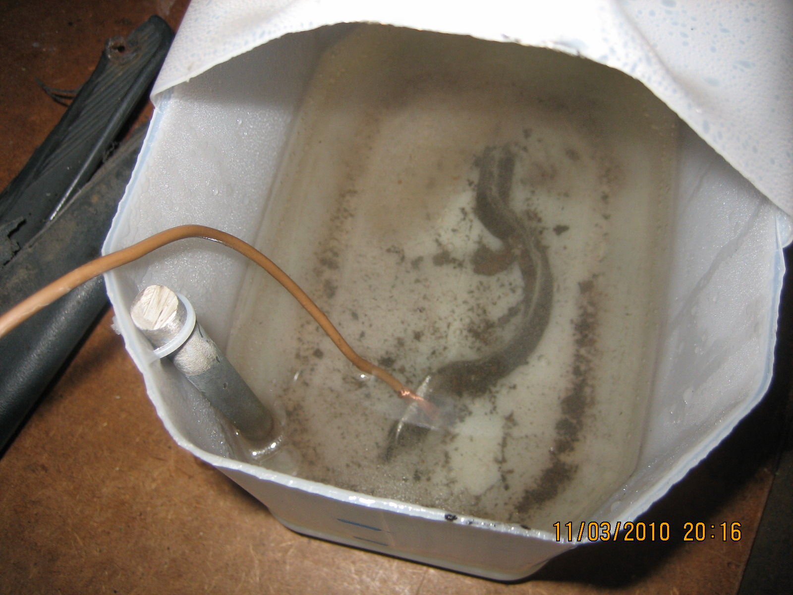

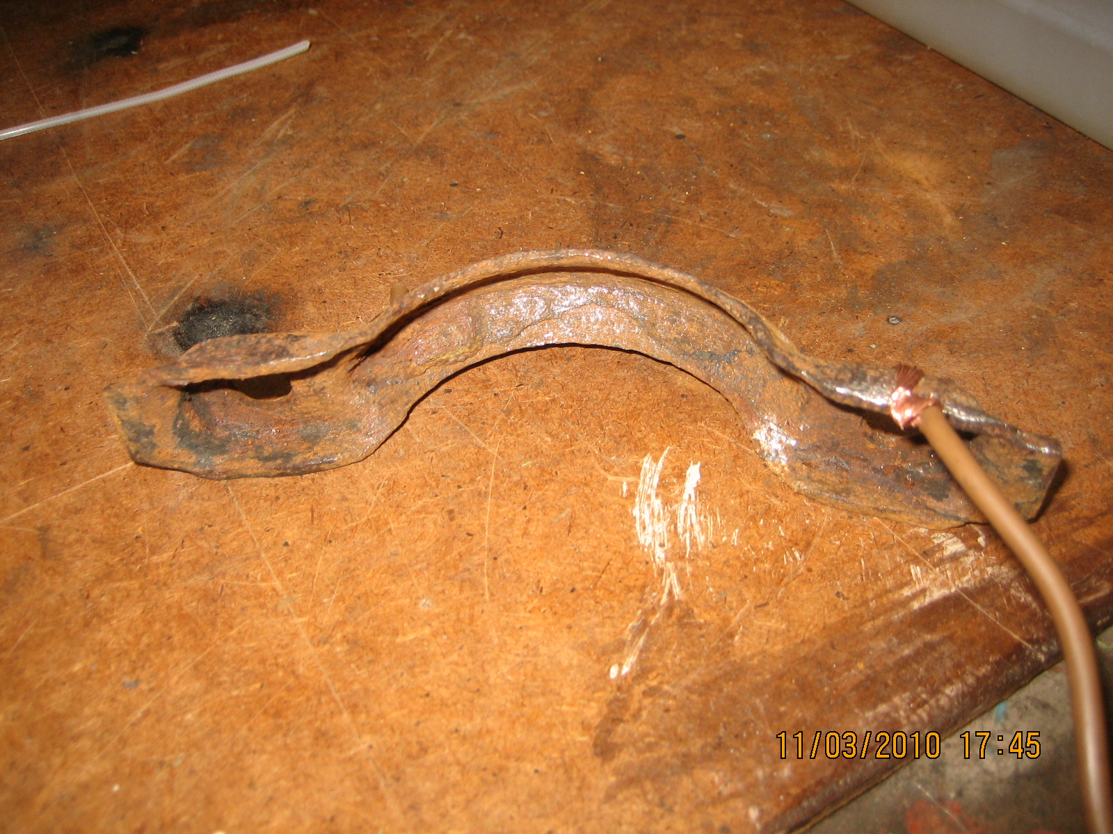

Jak už jste viděli,tak jsem použil sponu z výfuku a byla fakt dost jetá.Po skončení se na ní udělal černý povlak,tak jsem vzdychnul zklamáním,ale stačilo lehce kartáčem očistit,možná i omýt a hned se objevil pěkný kov,takže myslím že úspěch tam bude.
Před,což je poznat...
tohle opadalo...
tohle opadalo...
a tohle konečná fáze testování.

velkou roli hraje i velikost proudu ... takze by to chtělo i regulovatelný zdroj ...
ješte pokud mužu doporučit zkus si pohrat s lázní .. jenom NaOH (hydroxid sodný) ma maly učinek. existují i jiné louhy. např KOH (hydroxid draselný) ... + další prumyslové látky pro odstraňování nečistot

takže beru z5 co jsem napsal ... NaOH je asi to nejlepší do muzes pouzit ... KOH je moc drahy a učinek ma podobný ....
a ješte doplním ze tenhle zpusob ktery jsi použil (zasaditál lázeň + el. proud) se používá hlavně na odmaštování ..
pokud by jsi chtěl neco na rez, tak je dobry použit H3PO4 (kyslina fosforečná) v poměru 1:1 s vodou (hlavne ředit kyslinu do vody a ne naopak) a tady uz bez proudu ... delka pusobení lazně zaleží na tom jak silná je vrstva rzi

na hliník hodně opatrně, protože ten se v louhu rozpoští a to docela rychle ... pokud chcete čistit nejakou hliníkovou část v louhu tak bez proudu a po velice krátkou dobu (řádově jednotky az desitky sekund) ... :up:
