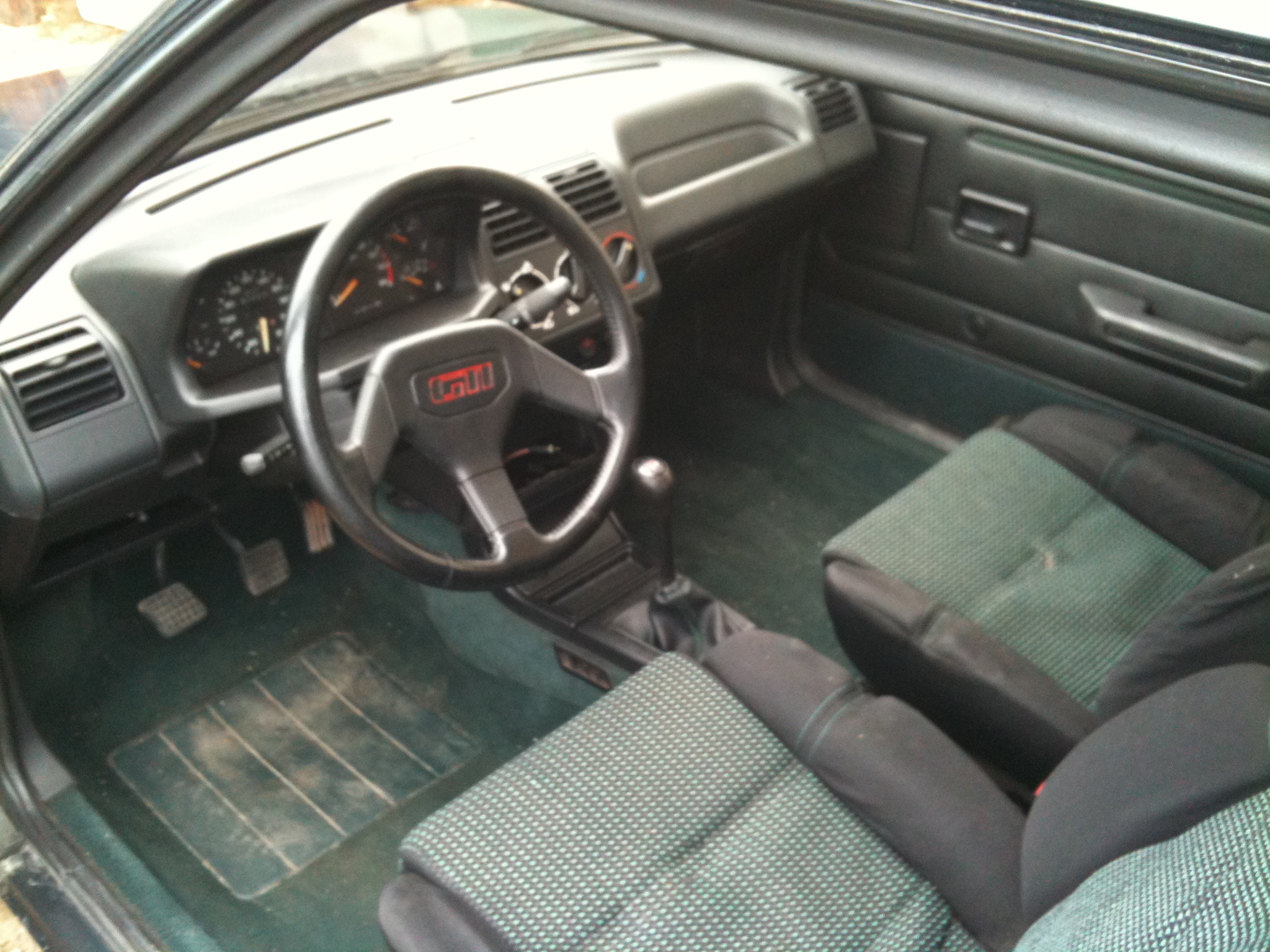

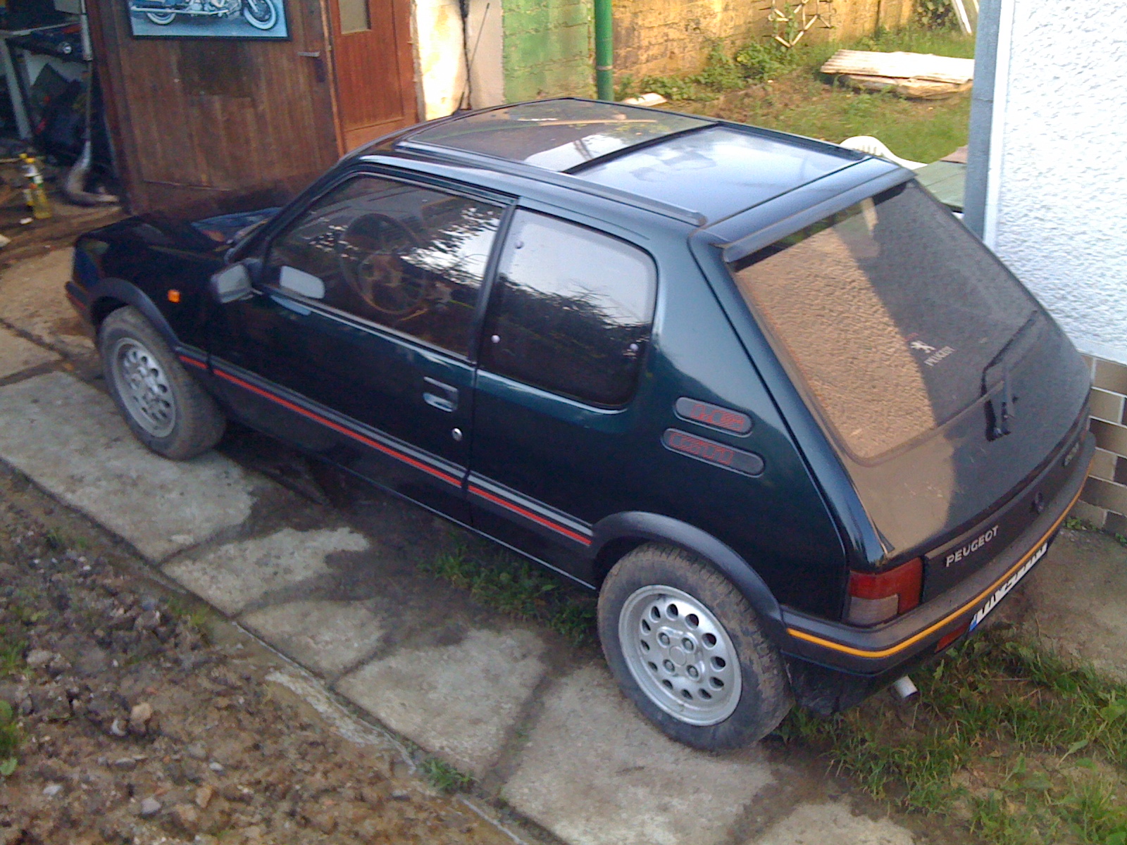

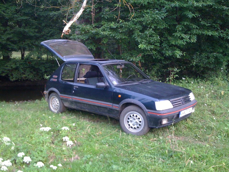

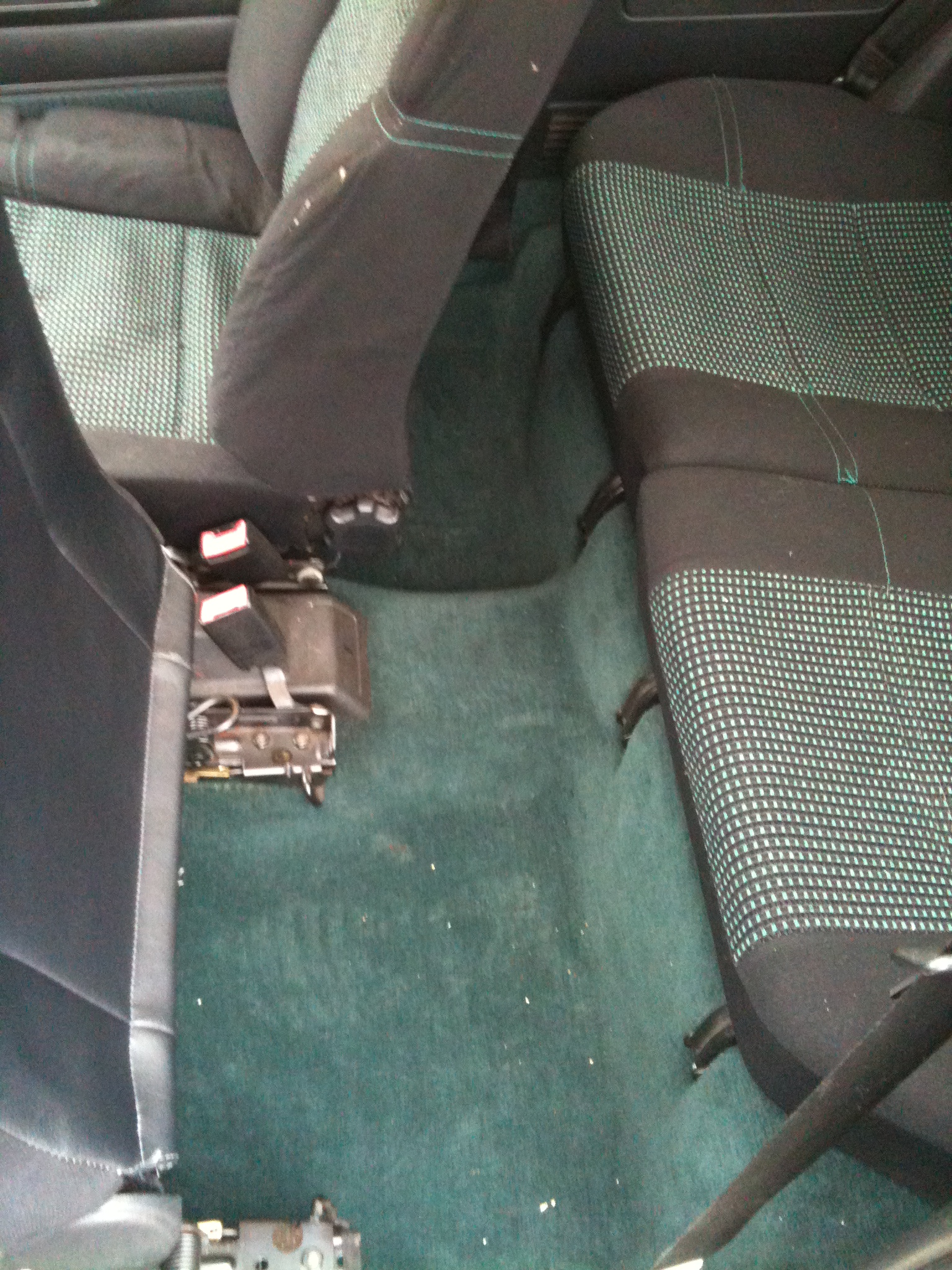

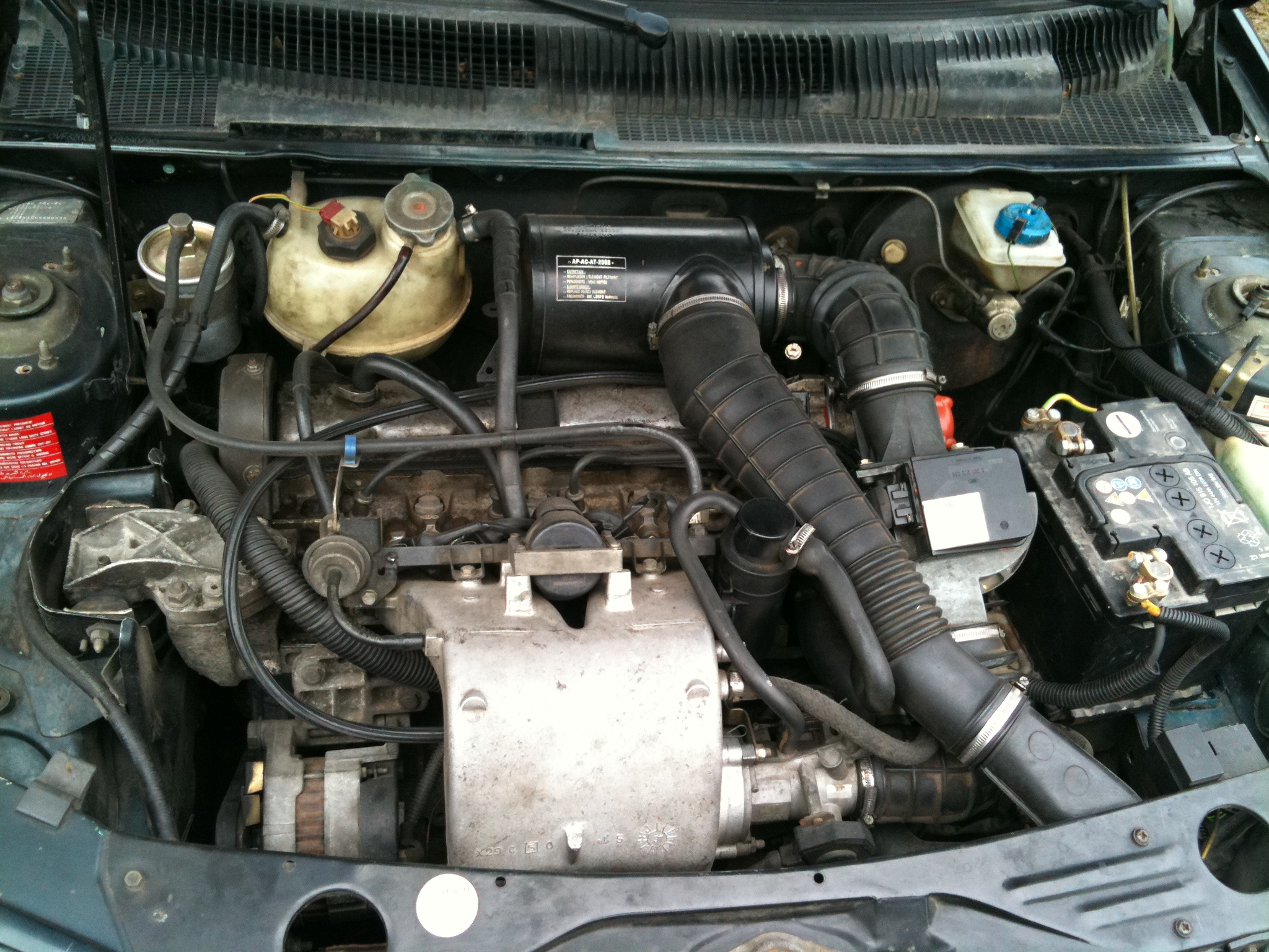

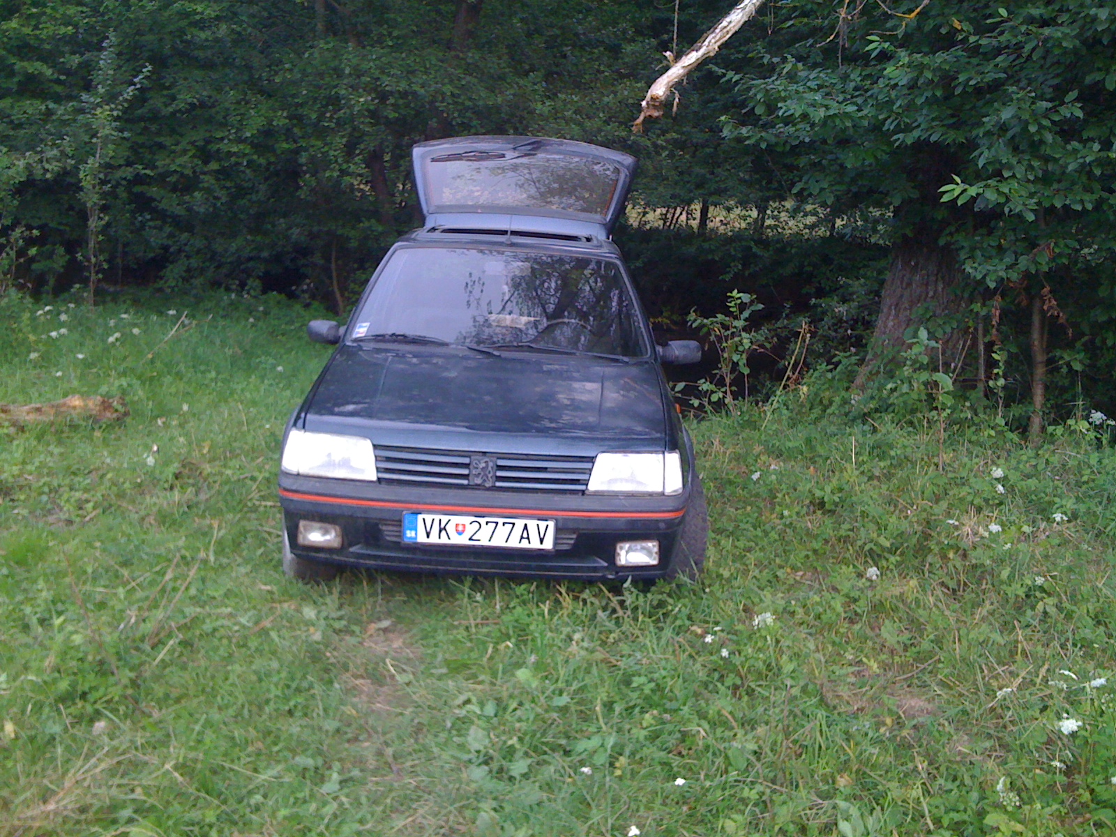

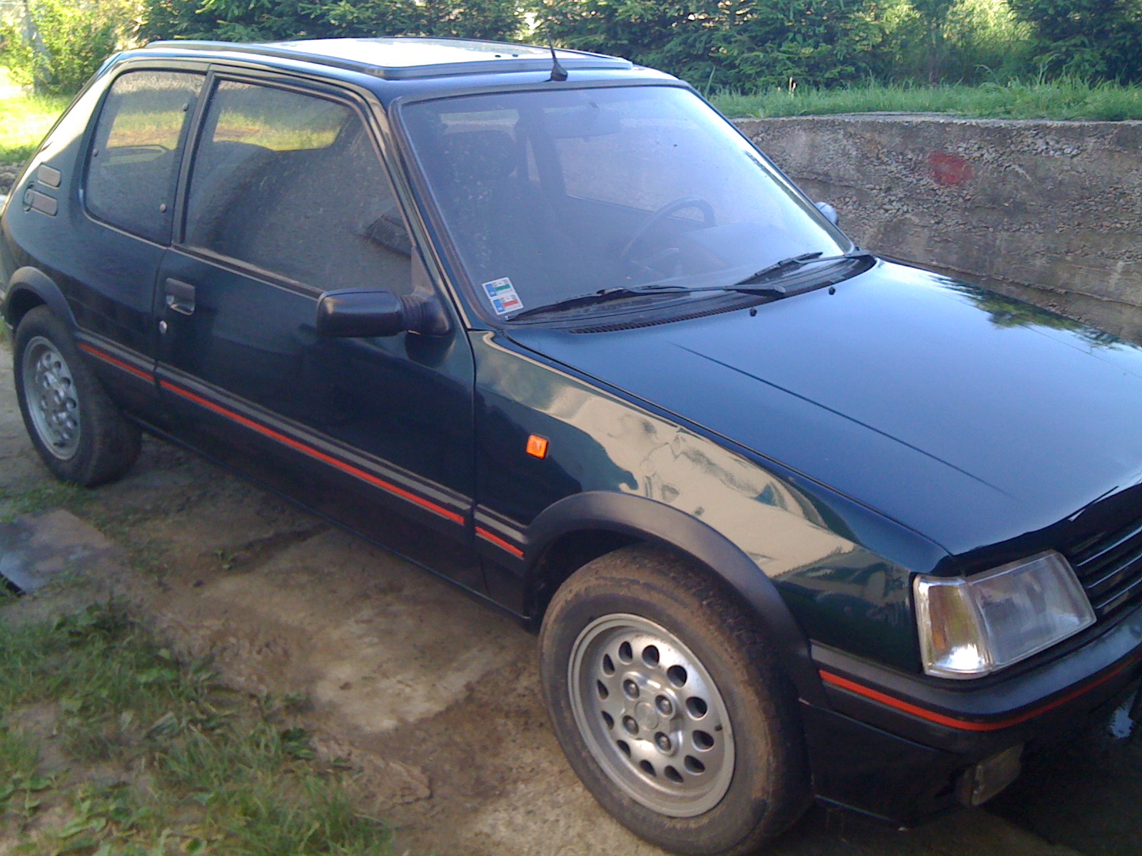

Moje nové GTi je z roku 1993 presnejšie druhého apríla . Je to 1.6 GTi po druhom majitelovy nabehané 151 023 km . Auto je v orginálnom stave . Nebúrané nestriekané . Má centrál na DO , elektrické okná a klasickú výbavu GTi až na to že je to Limitovaná edícia Sorento Green takže interier je ladený do zelena ako aj tmavo zelená farba auta . Ale dosť bolo rečí uš len foto .

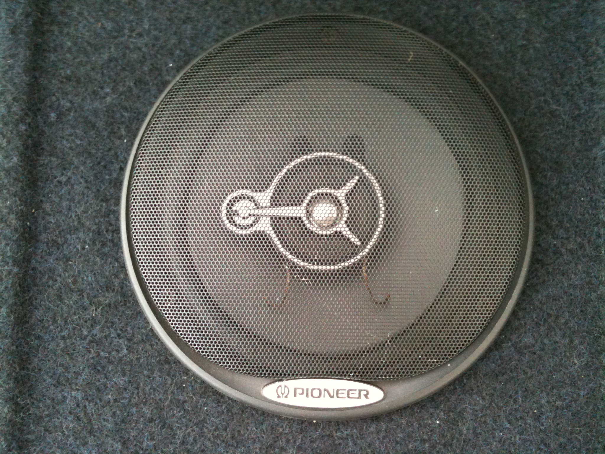

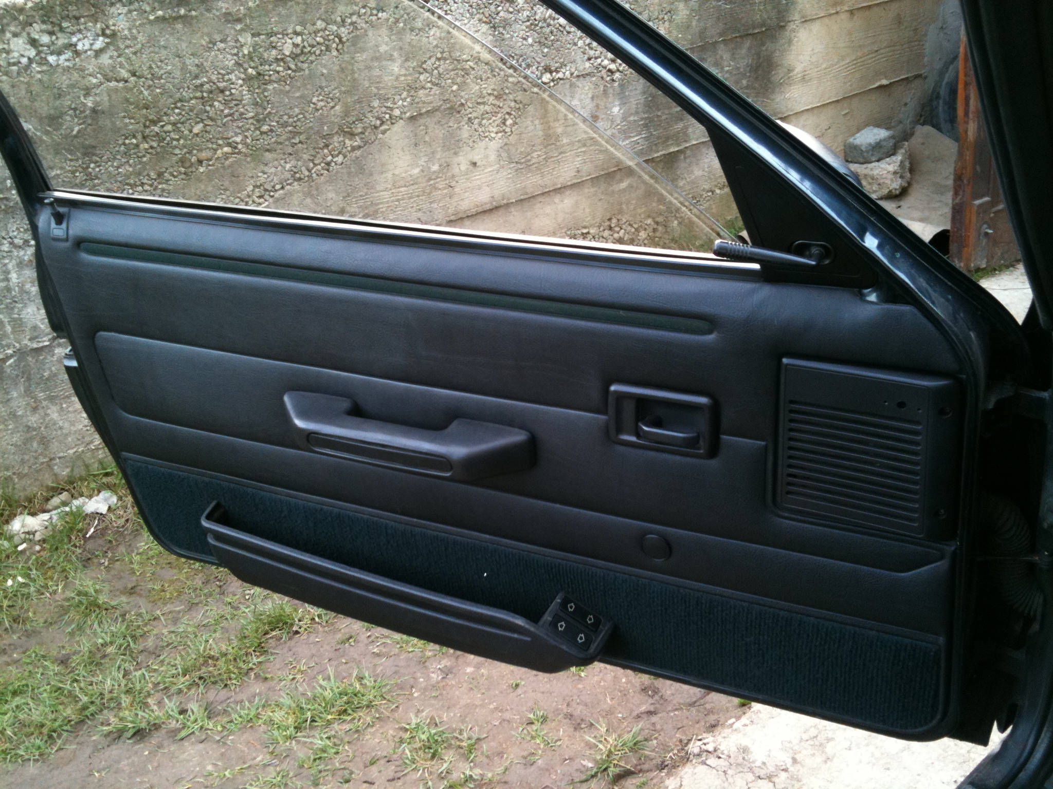

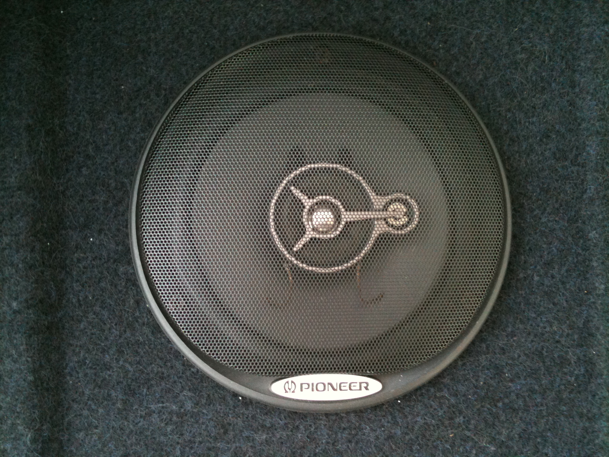

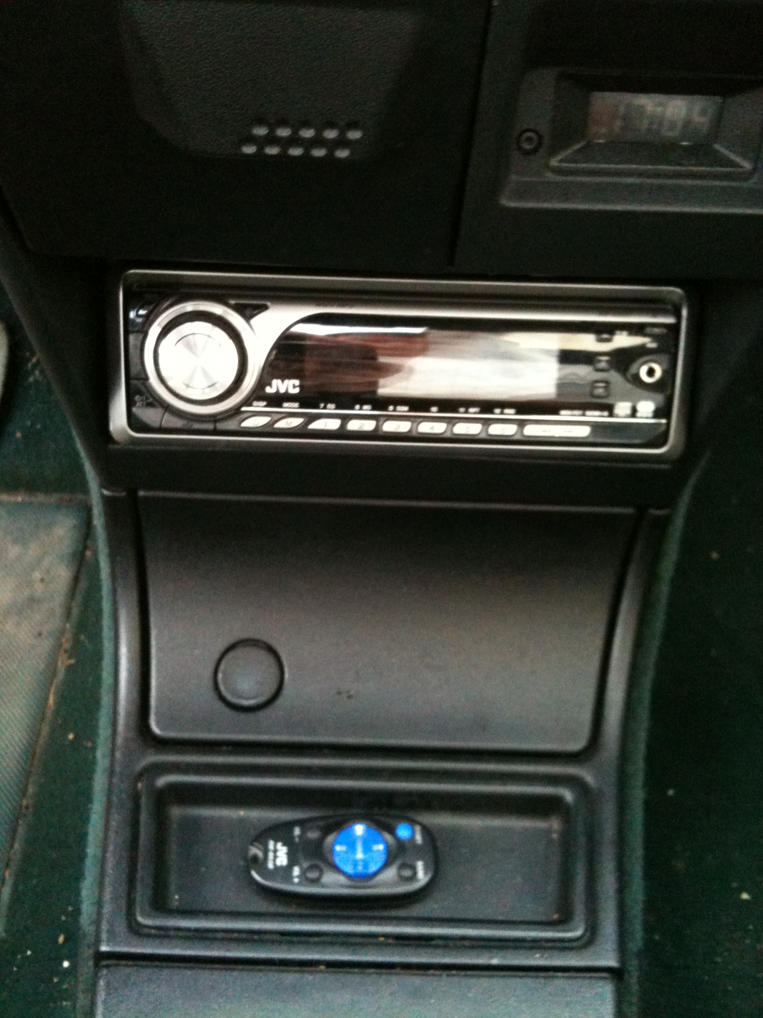

Dnes som si spojazdnil audio v predu repro Pioneer 13cm 2 pásmové a na zadnom plate odfotené 16.5 cm Pioneer 3 pásmové .

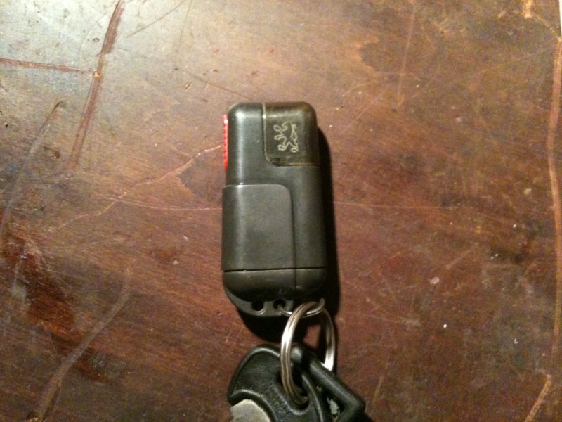

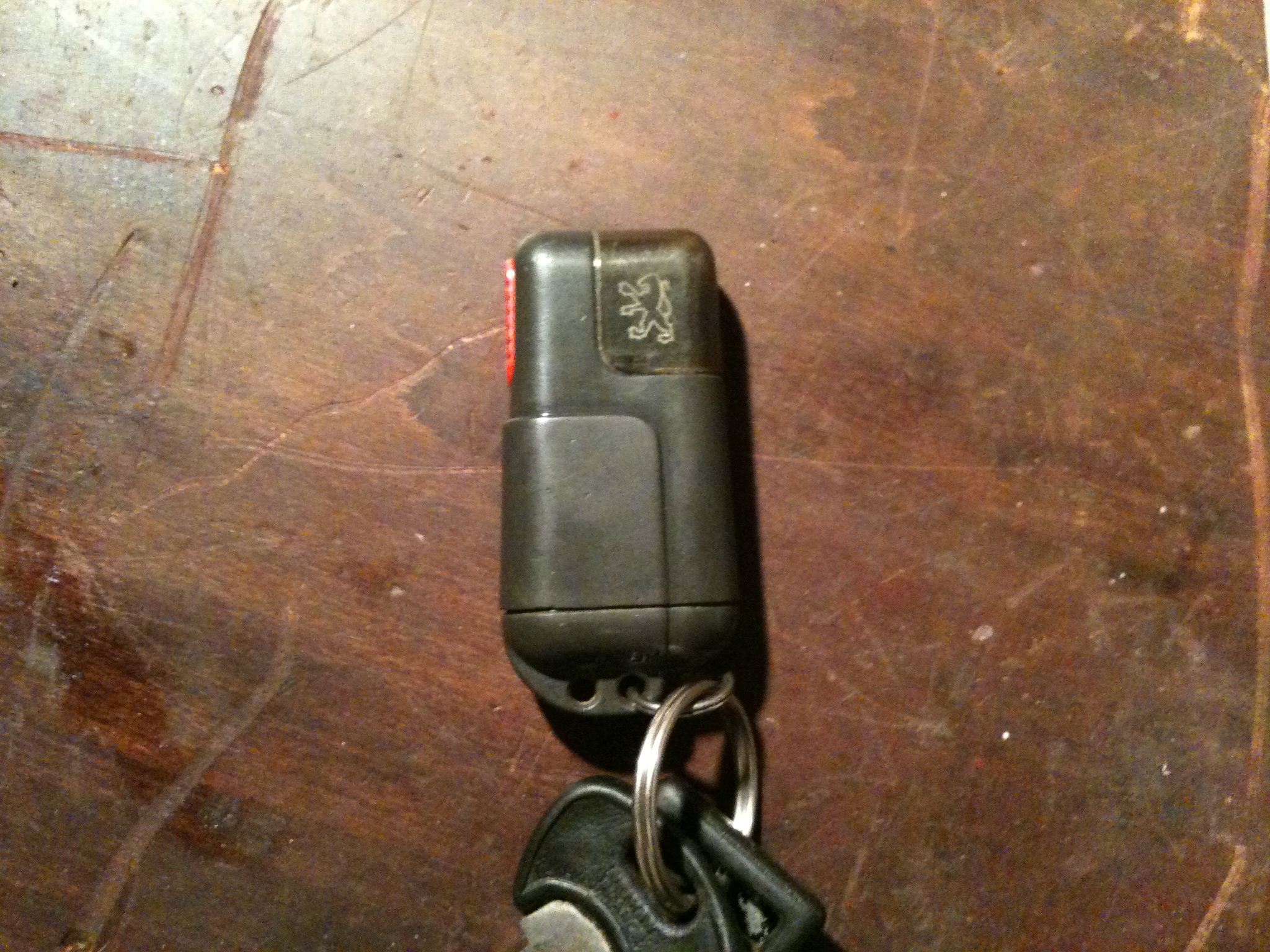

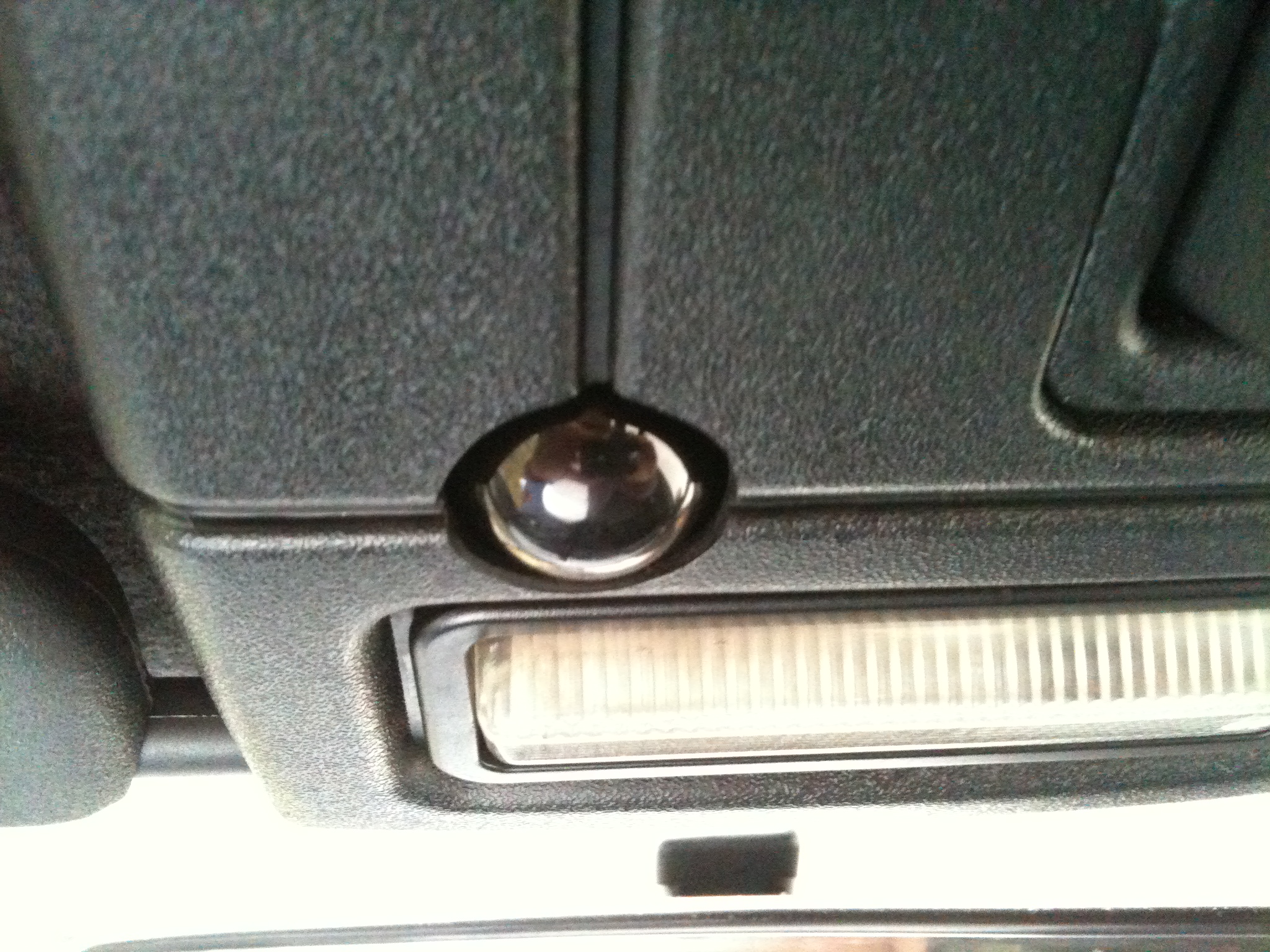

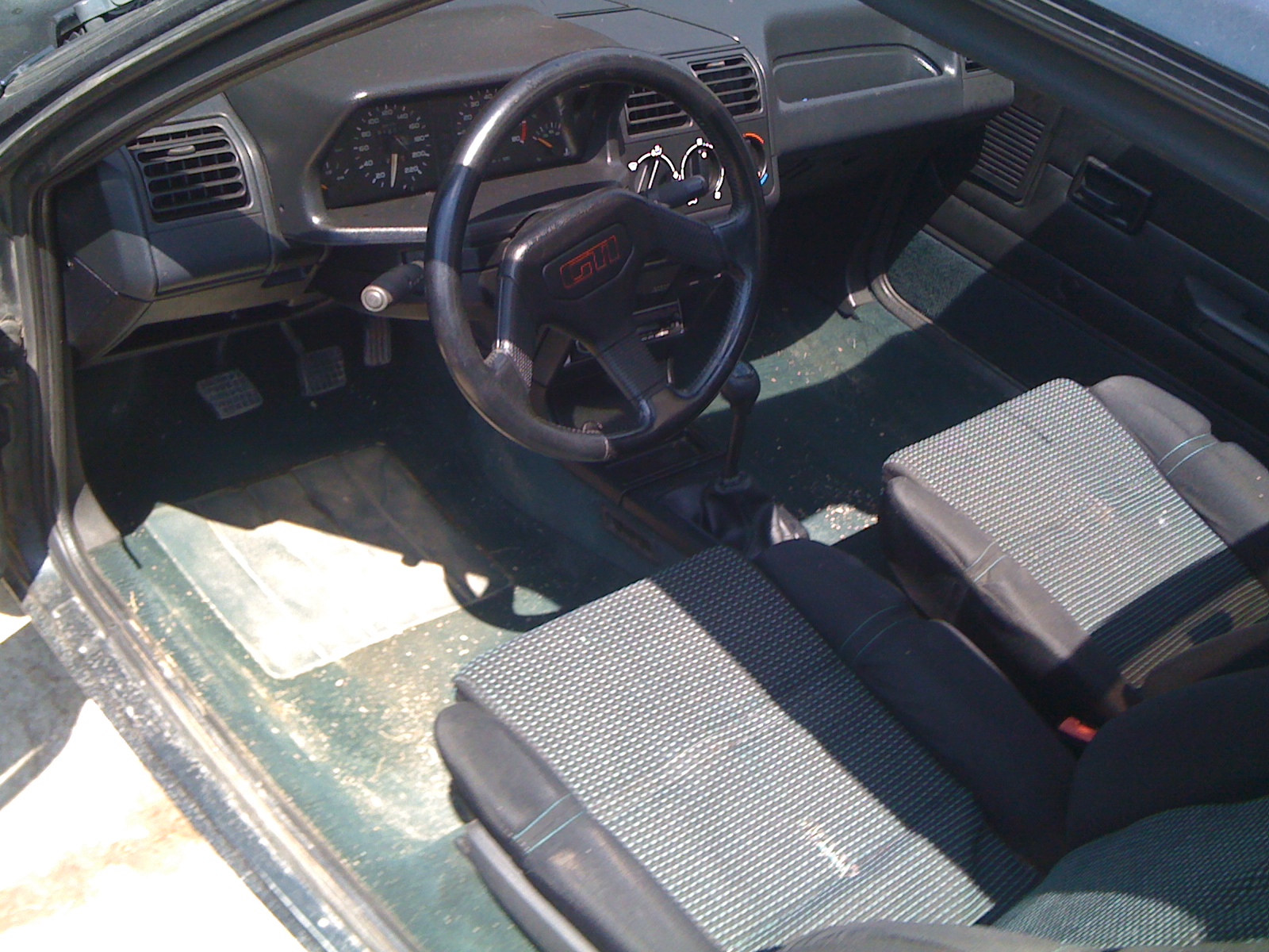

A potom len tak jedna fotka tapaciru dveri :m: strašne sa mi páči ten zelený koberec a pásik na dverách . Zajtra dodám Foto malej opravy senzora na Dialkové ""díki Womec"" a posunul som ho nižšie teraz sa dvere zamknú a odomknú lachšie ked nemusím tolko hladat správnu polohu , len prídem ku dverám stlačím a hotovo :fran:

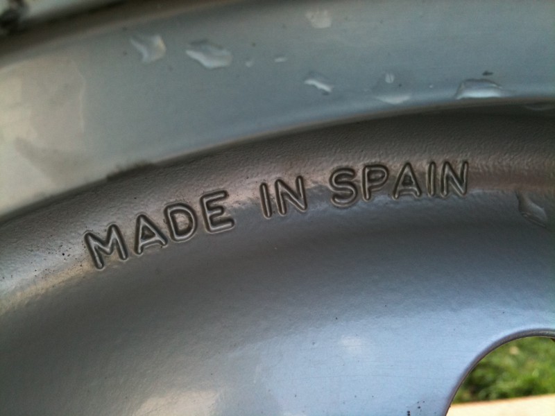

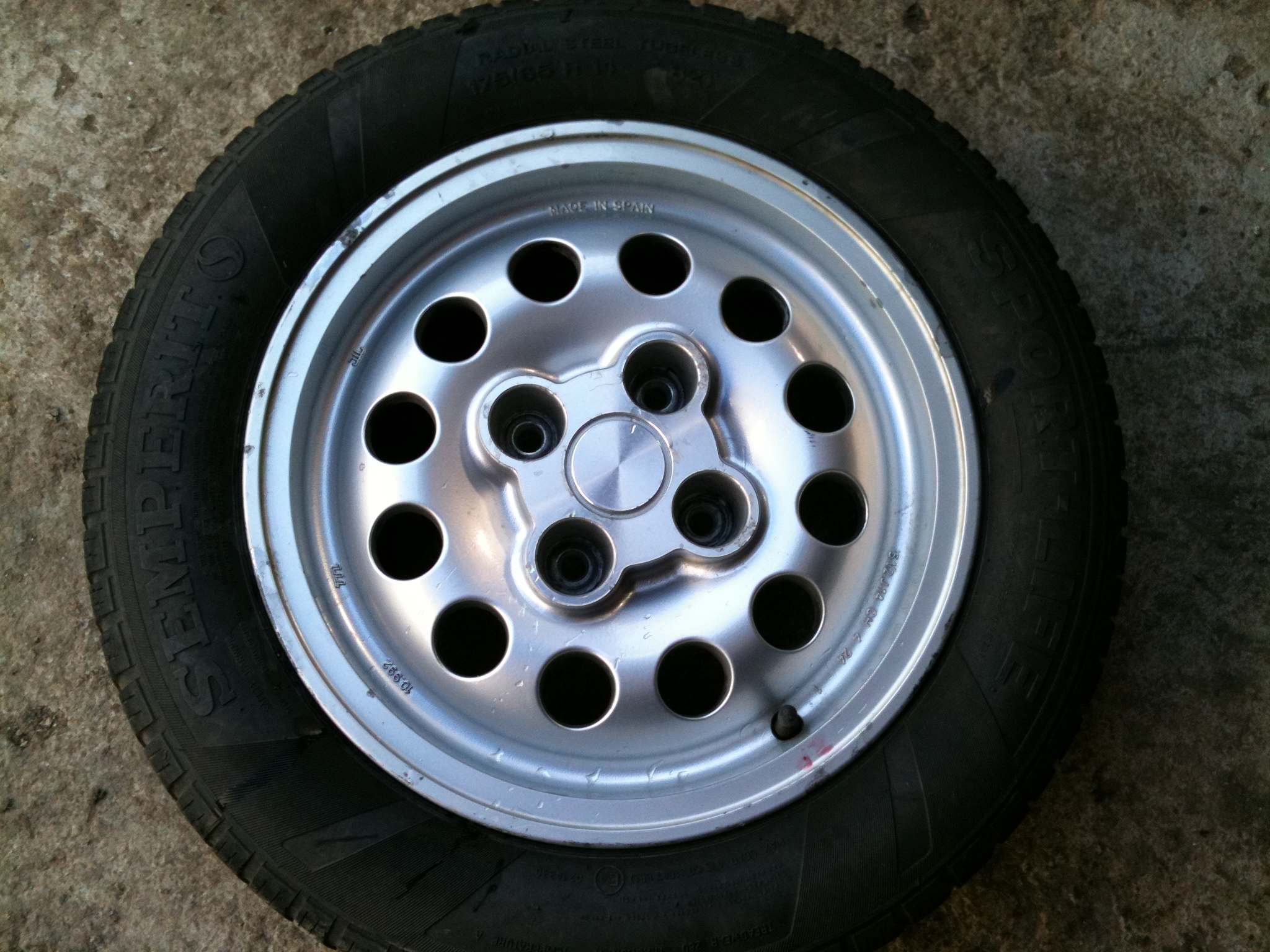

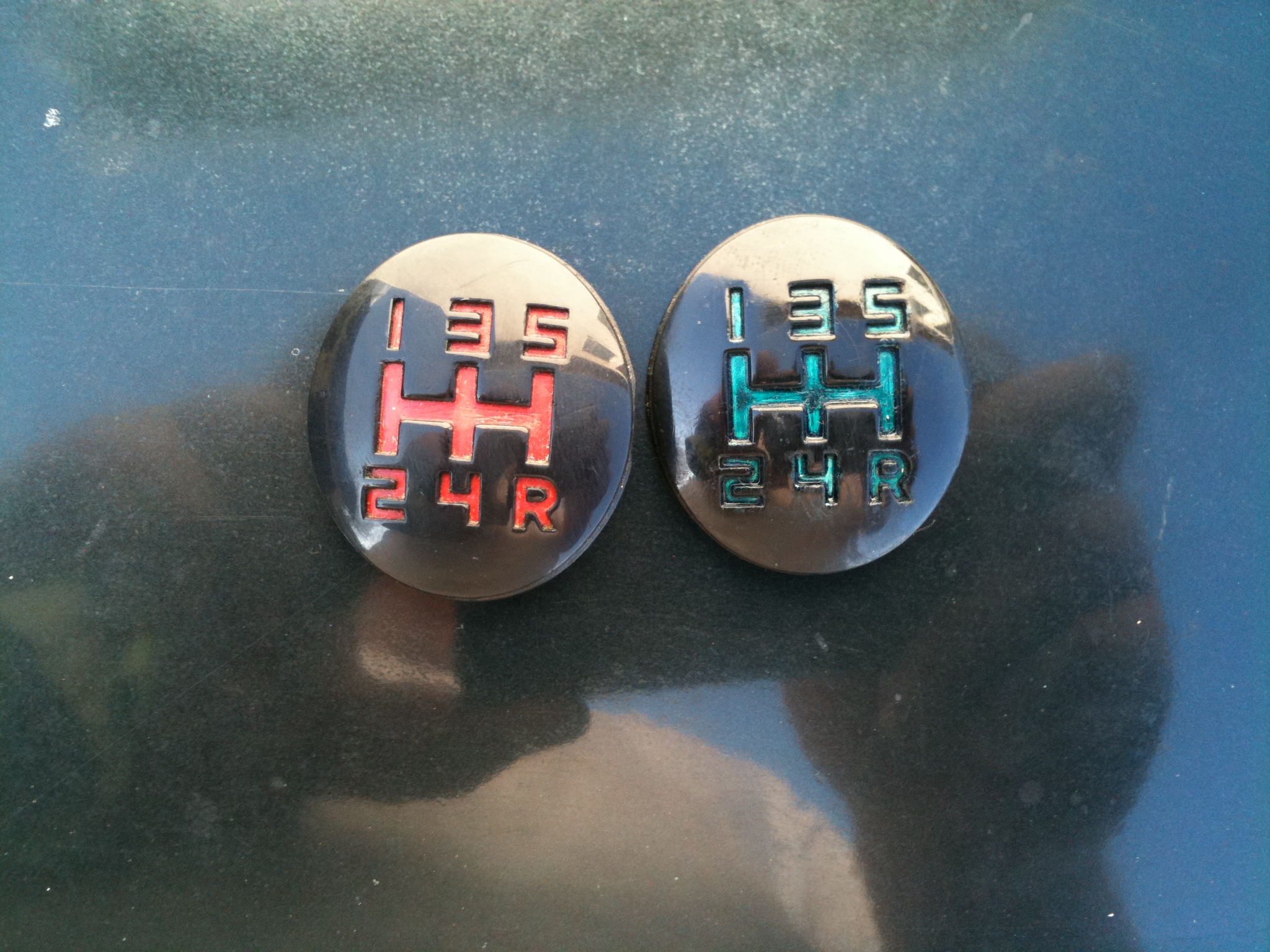

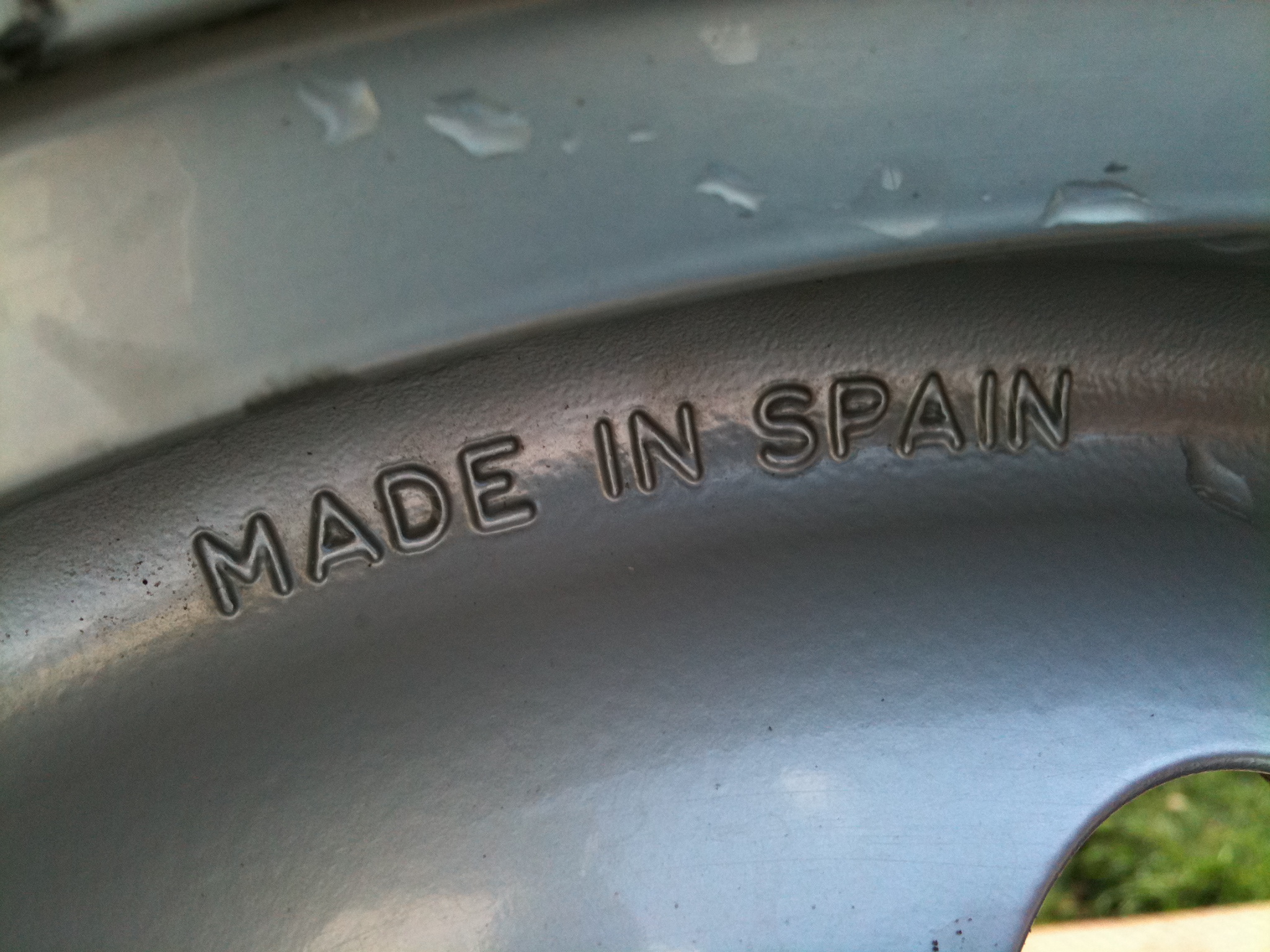

Tak išiel som vážiť disk ale vo váhe došly baterky tak aspon foto ked uš váha nieje :fran: Potom som si spravil hlavicu radičky nevyzerá zle ale mohlo to byť aj lepšie , skúsim to časom dáko prerobiť .

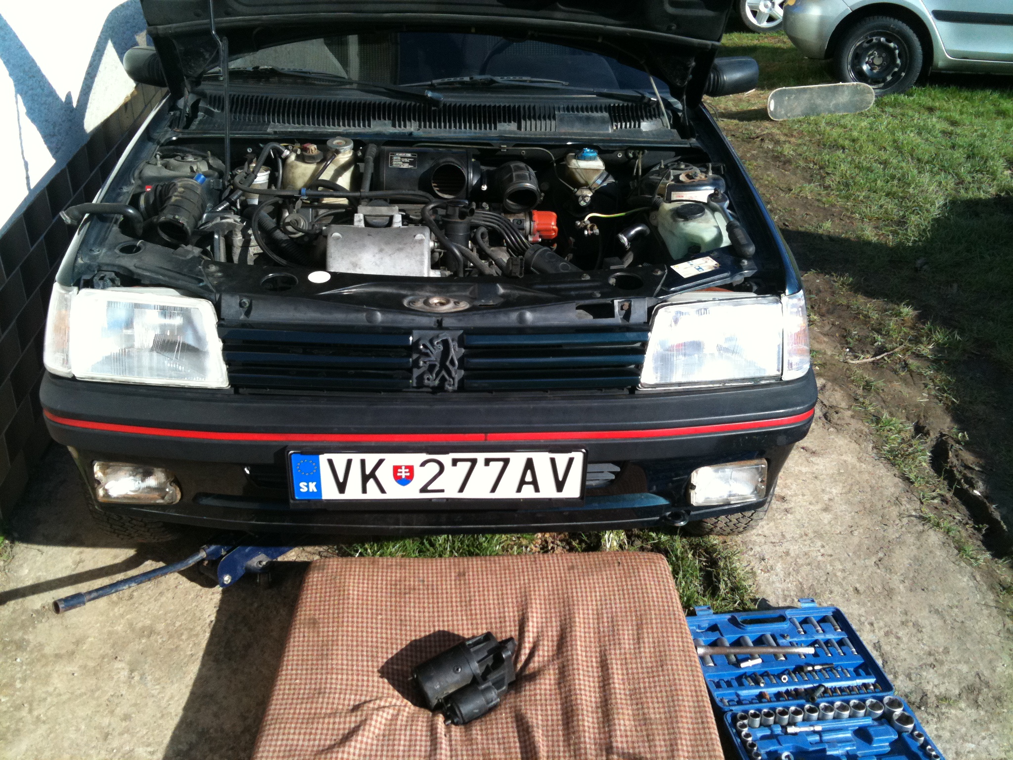

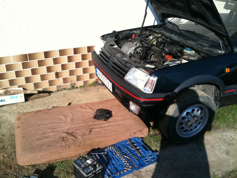

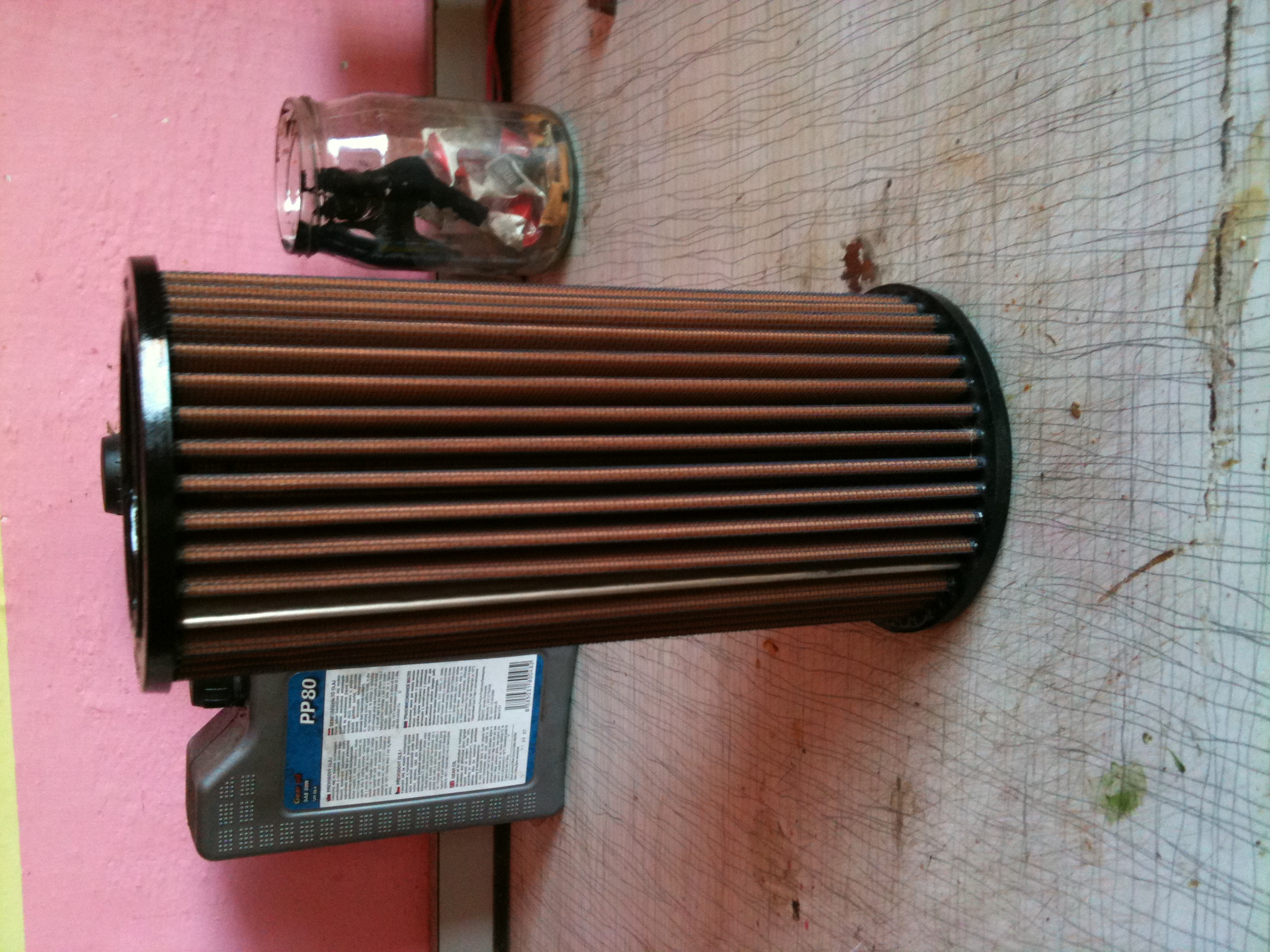

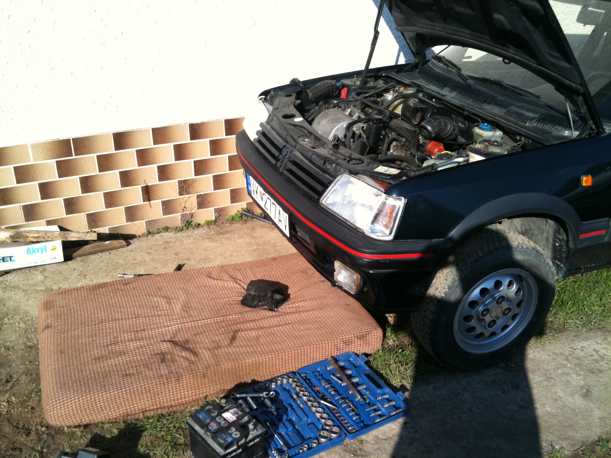

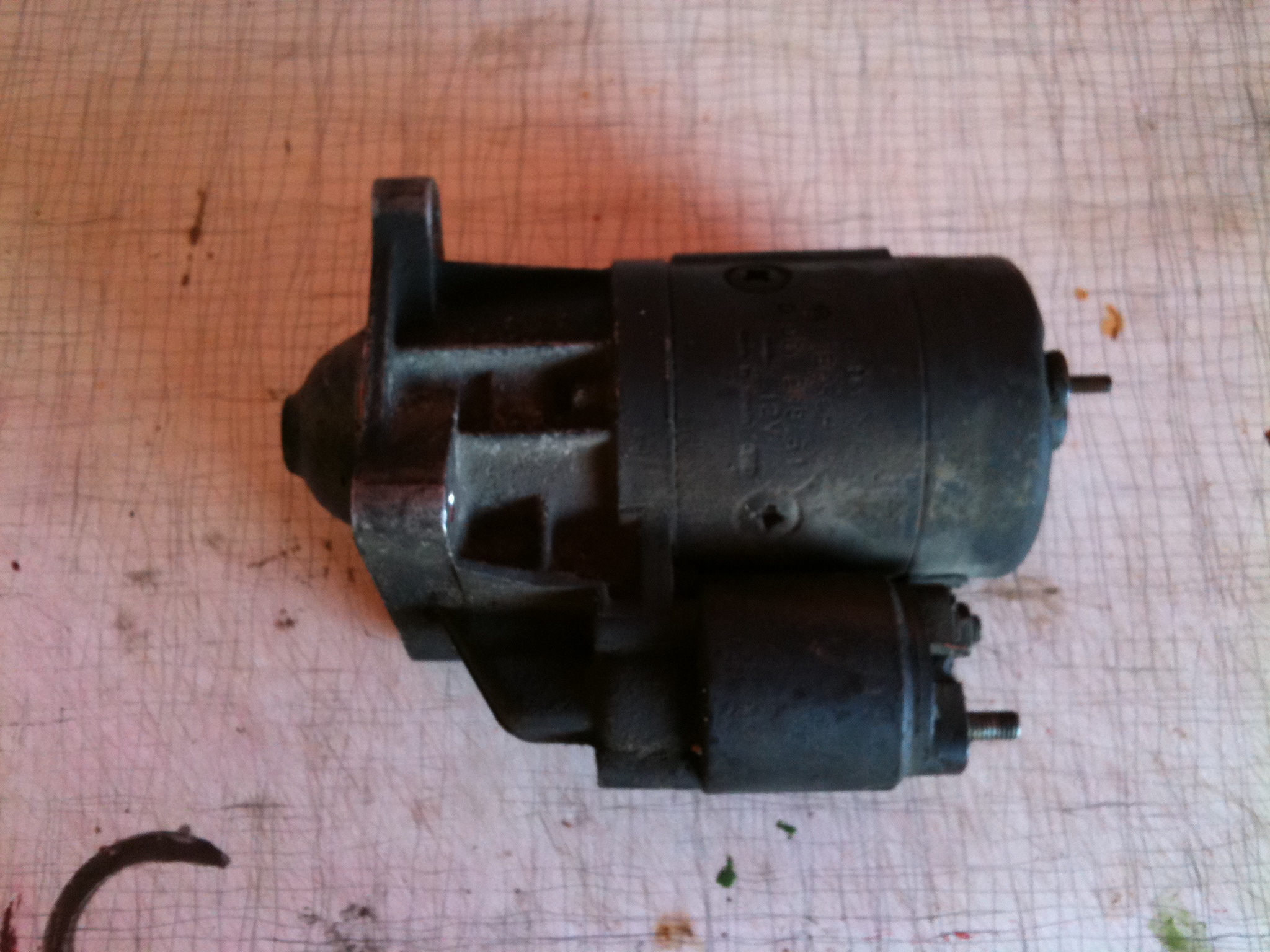

Tak pracoval som na štartéry . Vybral som ho vyčistil namazal a uš funguje ako má . Ale prístup strašný :roll: . Potom som si narýchlo spravil zo starého koberca ""koberčeky"" do auta . Len na čas pokím si dám spraviť na mieru . Nechcem si zašpiniť krásny zelený koberec :fran: A namiesto papierového filtra som tam hodil bavlnený .

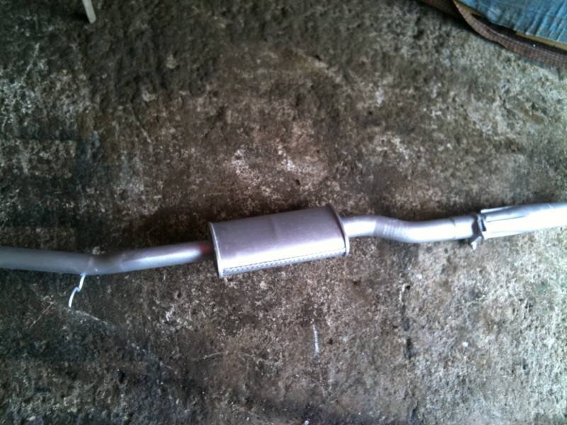

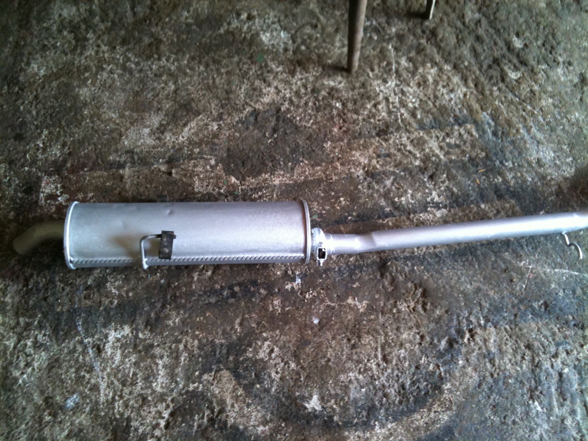

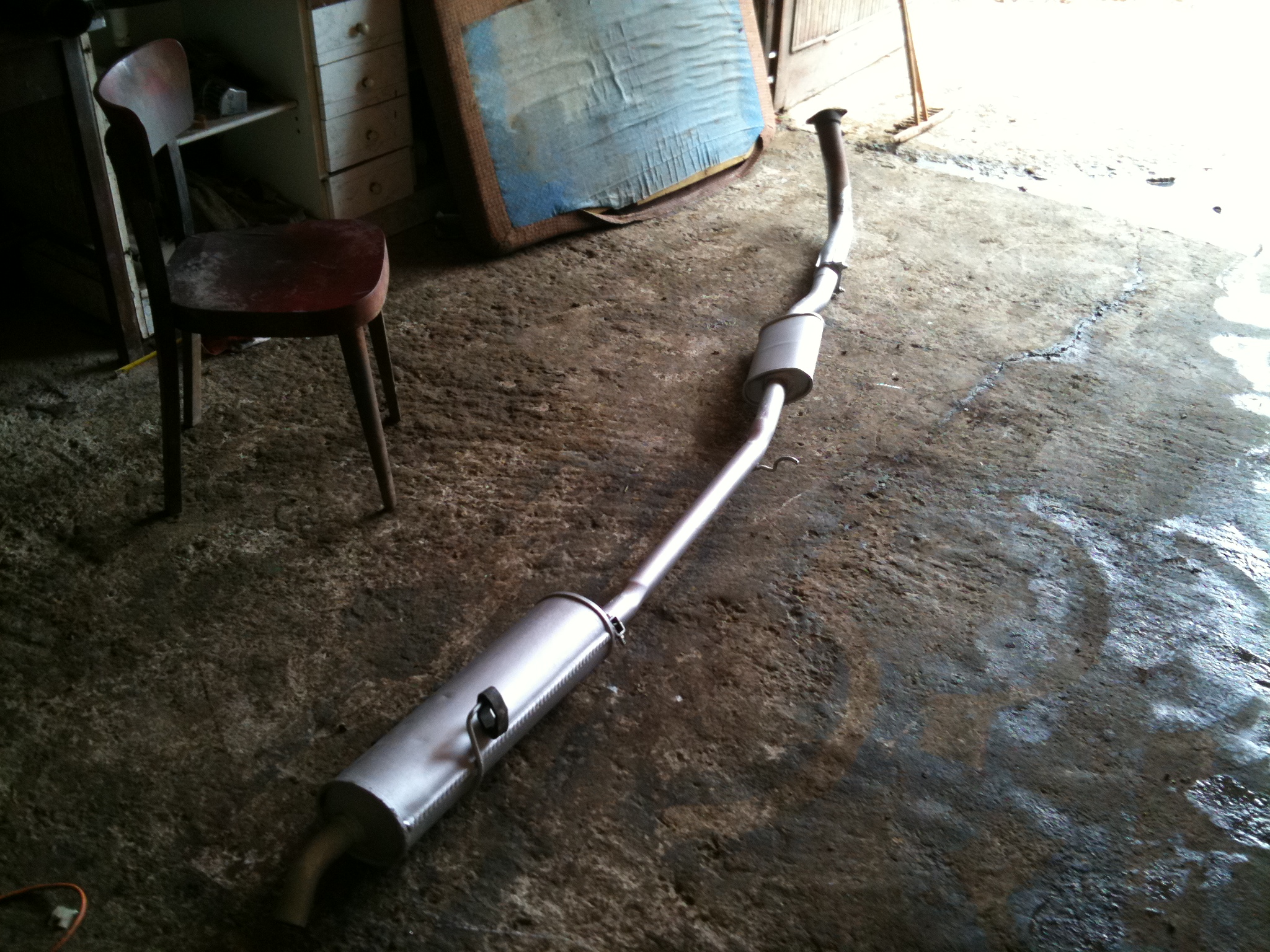

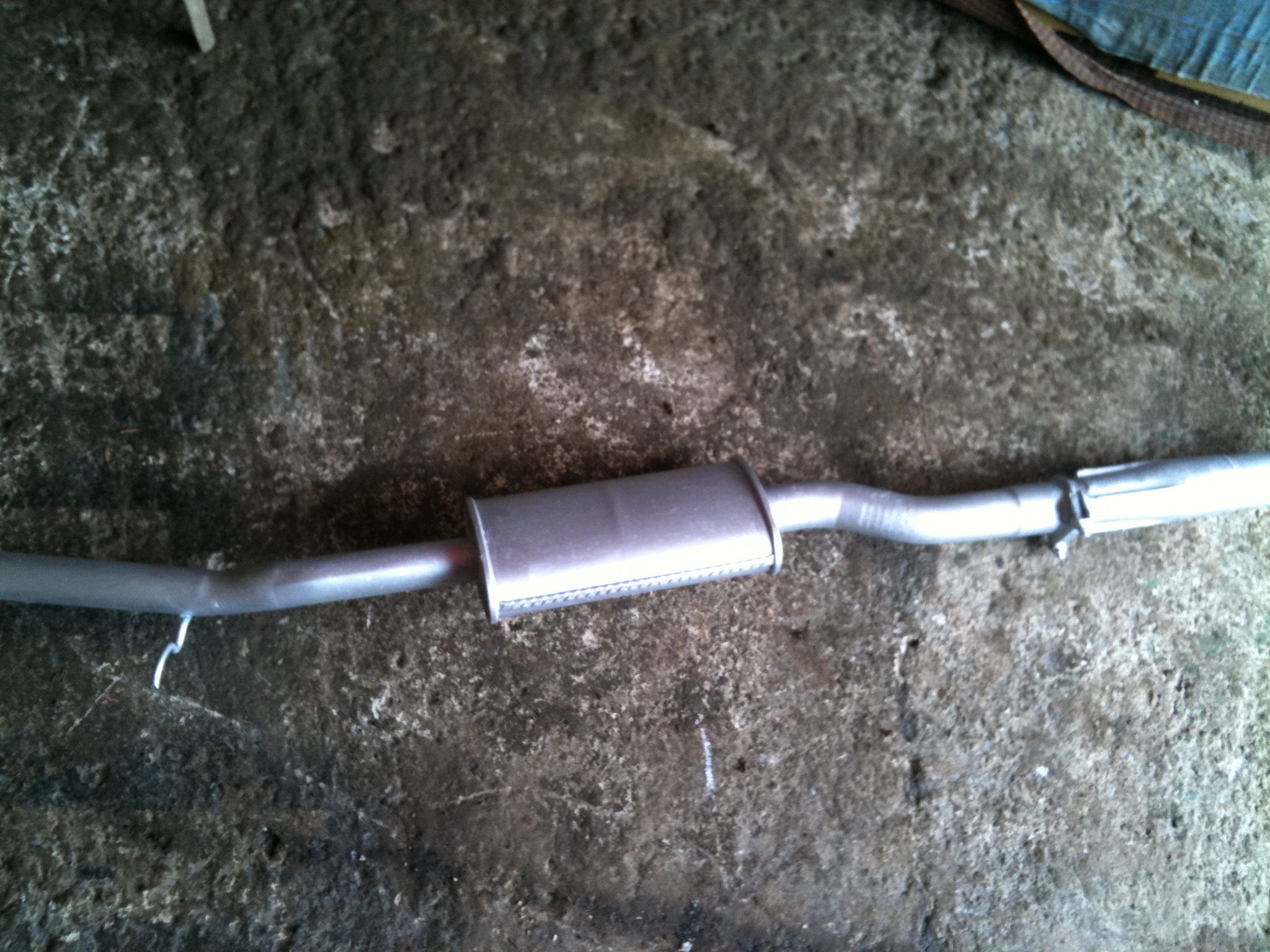

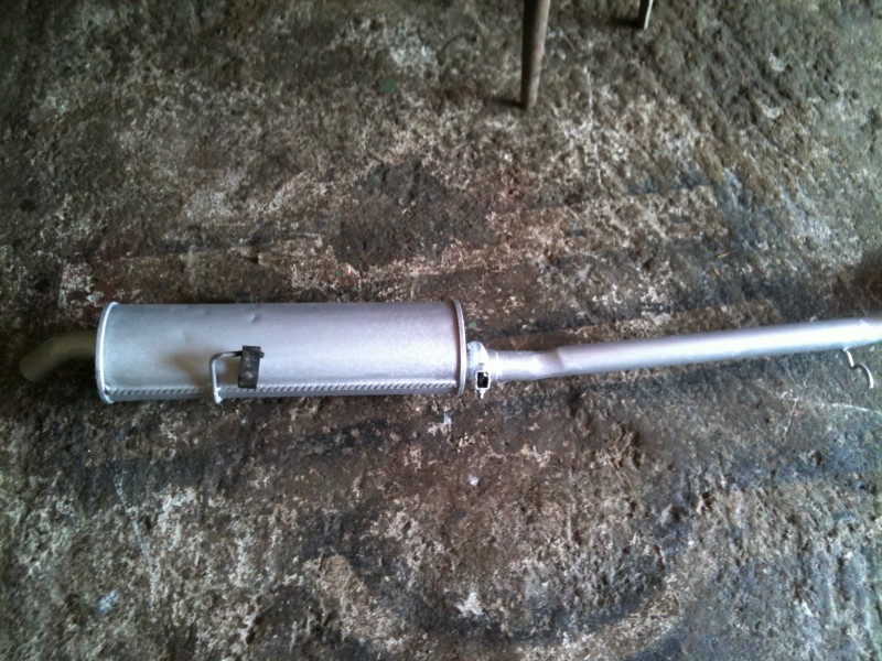

Pretože sa mi uš od kúpy zdalo že výfuk trochu prepúšta tak som kúpil pastu na utesnenie a všetky spoje a malé trhlinky som zatrel a aby aj trochu vypadal natrel som ho striebrenkou a asi zajtra pôjde na auto . :fran:

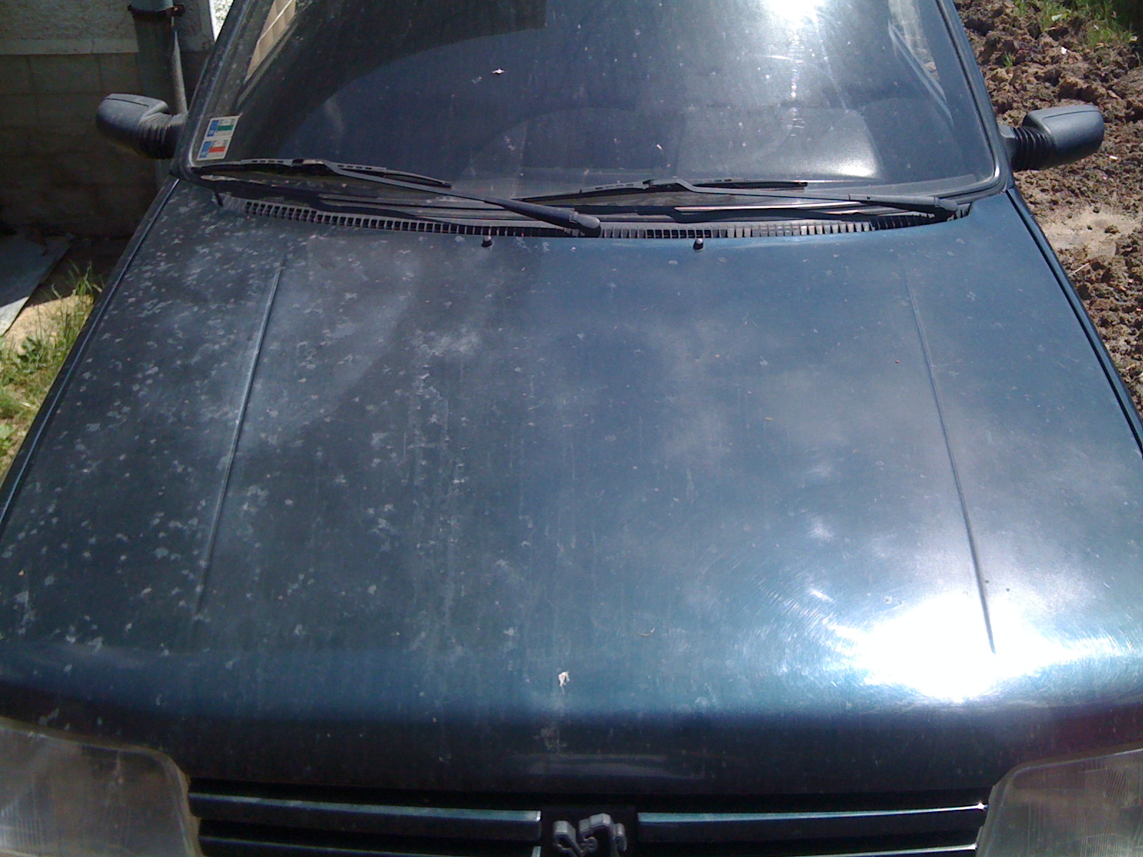

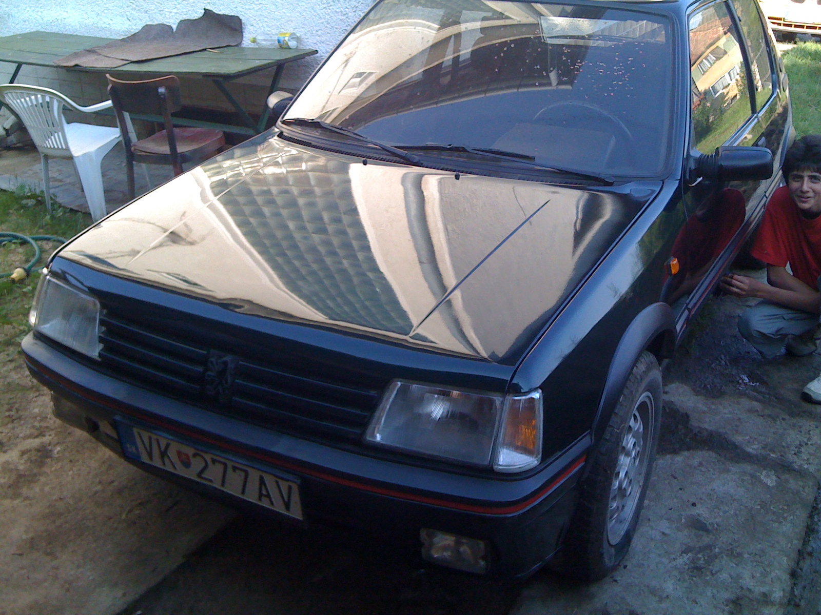

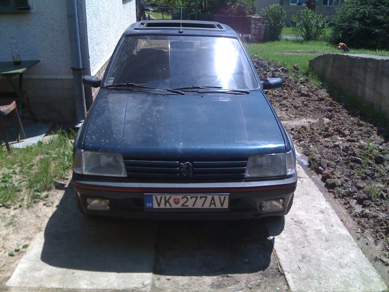

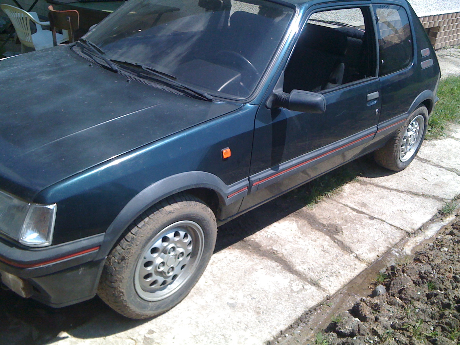

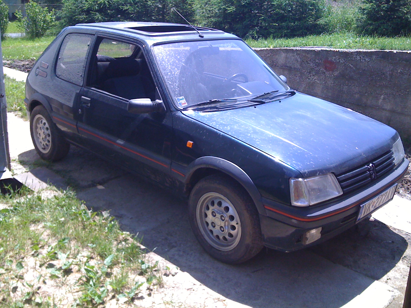

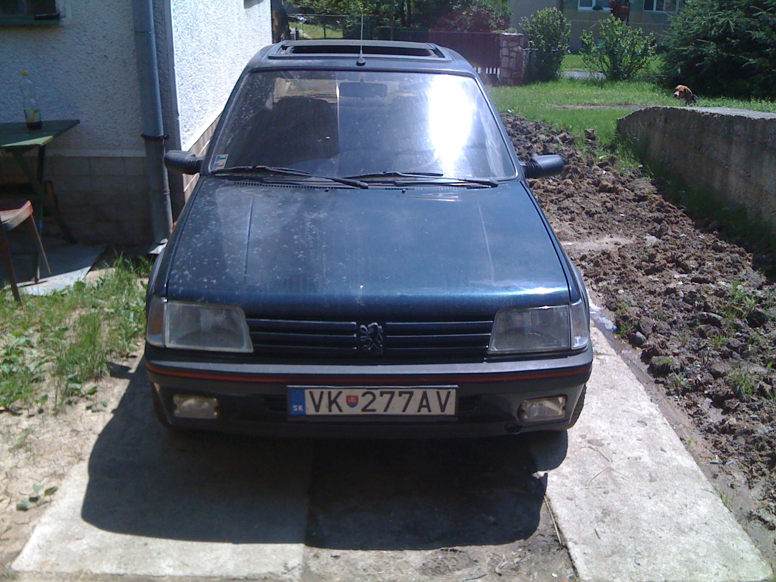

Tak dnes som auto ledva ledva dostal pred garáž a pozeral sa z hrôzou na strašný lak vyťahaný od slnka :cry:

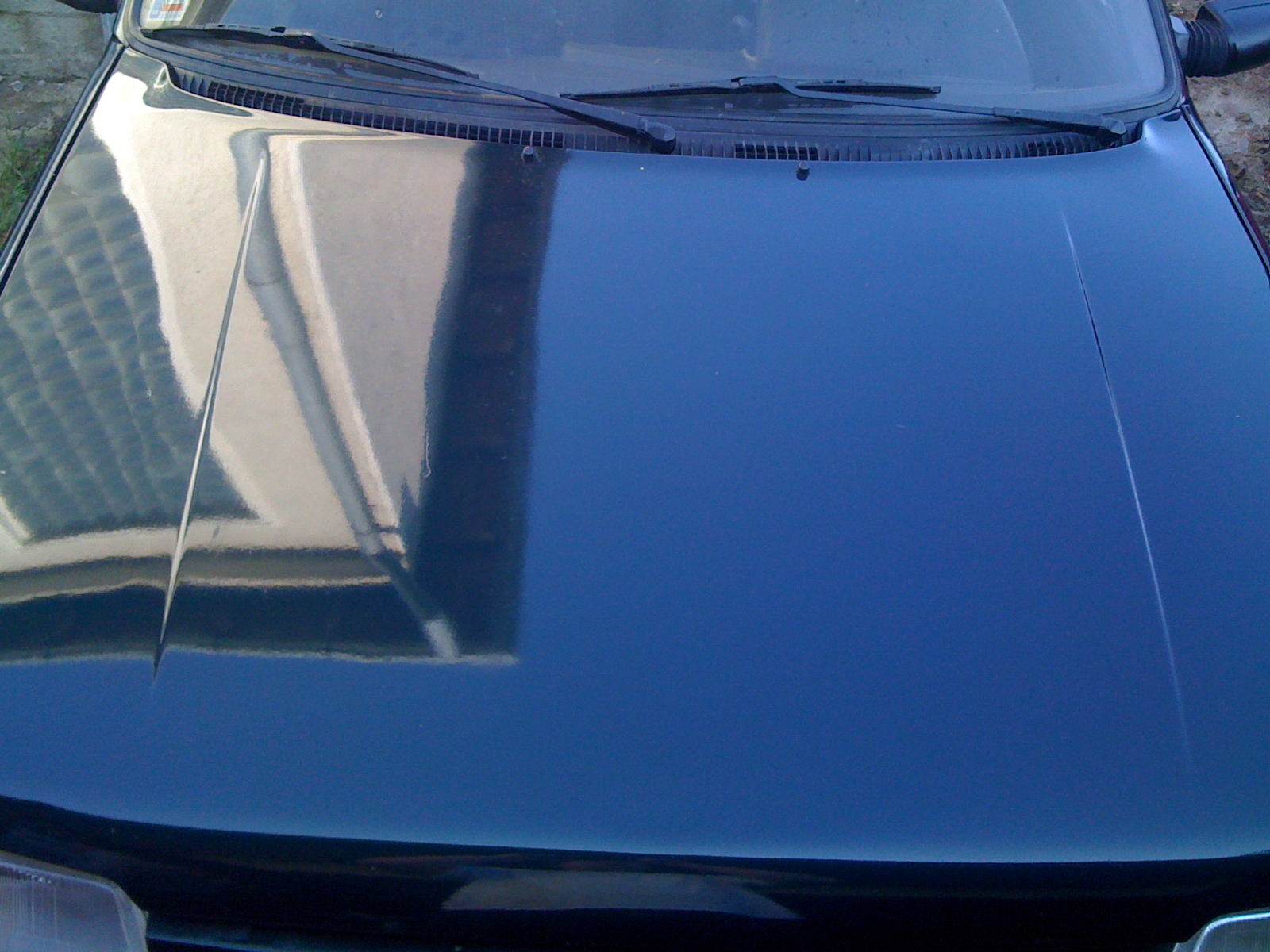

Příspěvek od manko »

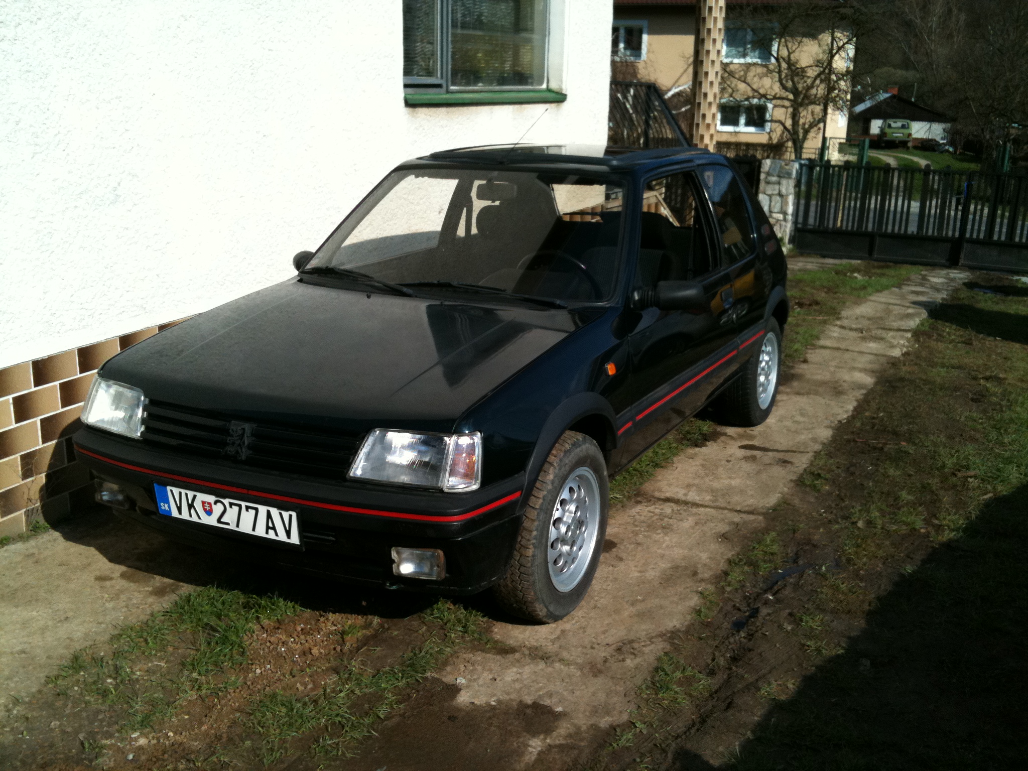

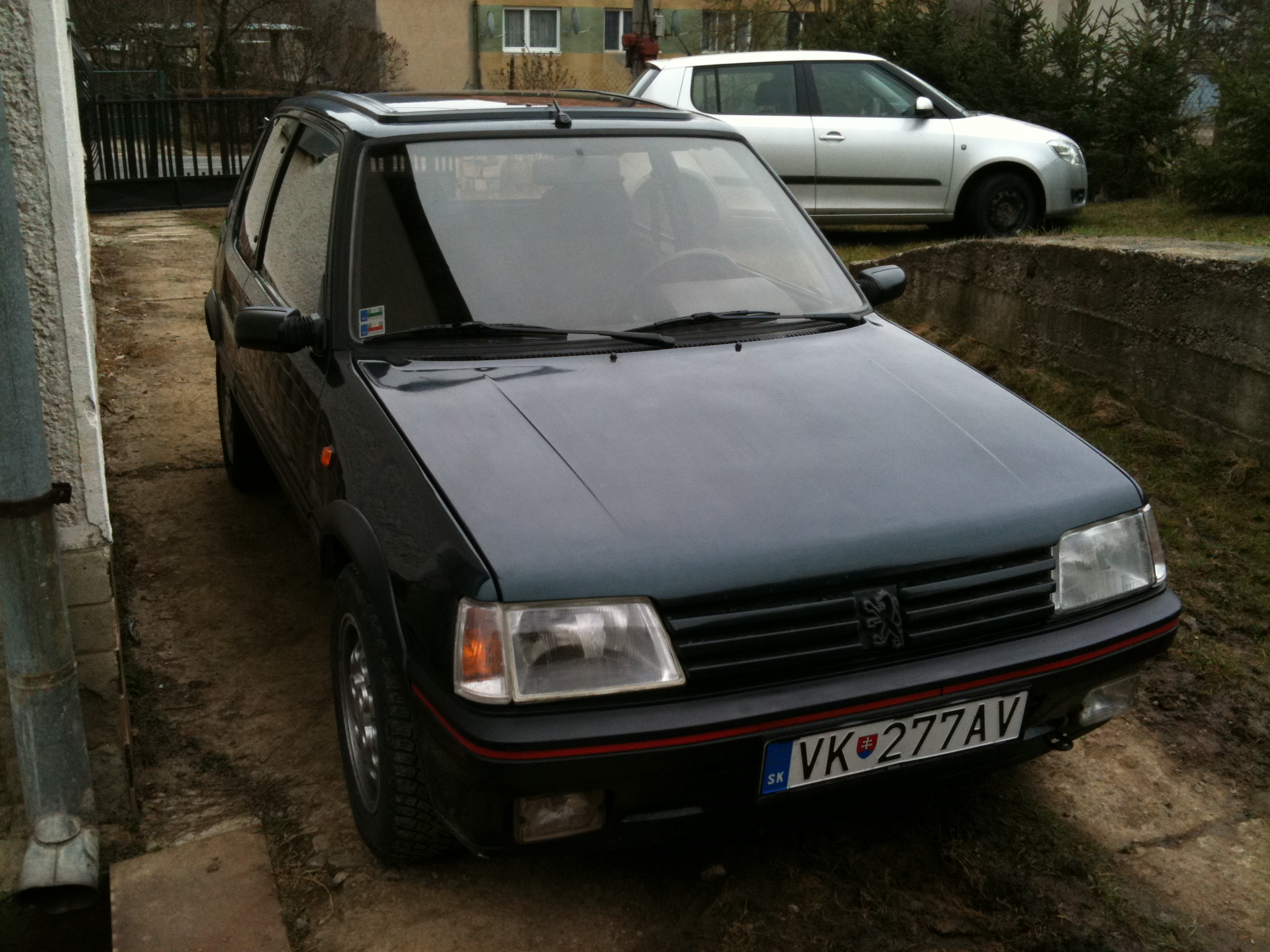

A toto som spravil za cca 3 hodiny z kamošom . Trošku sme ho zrenovovali . :m: Zajtra pokračujem interierom .

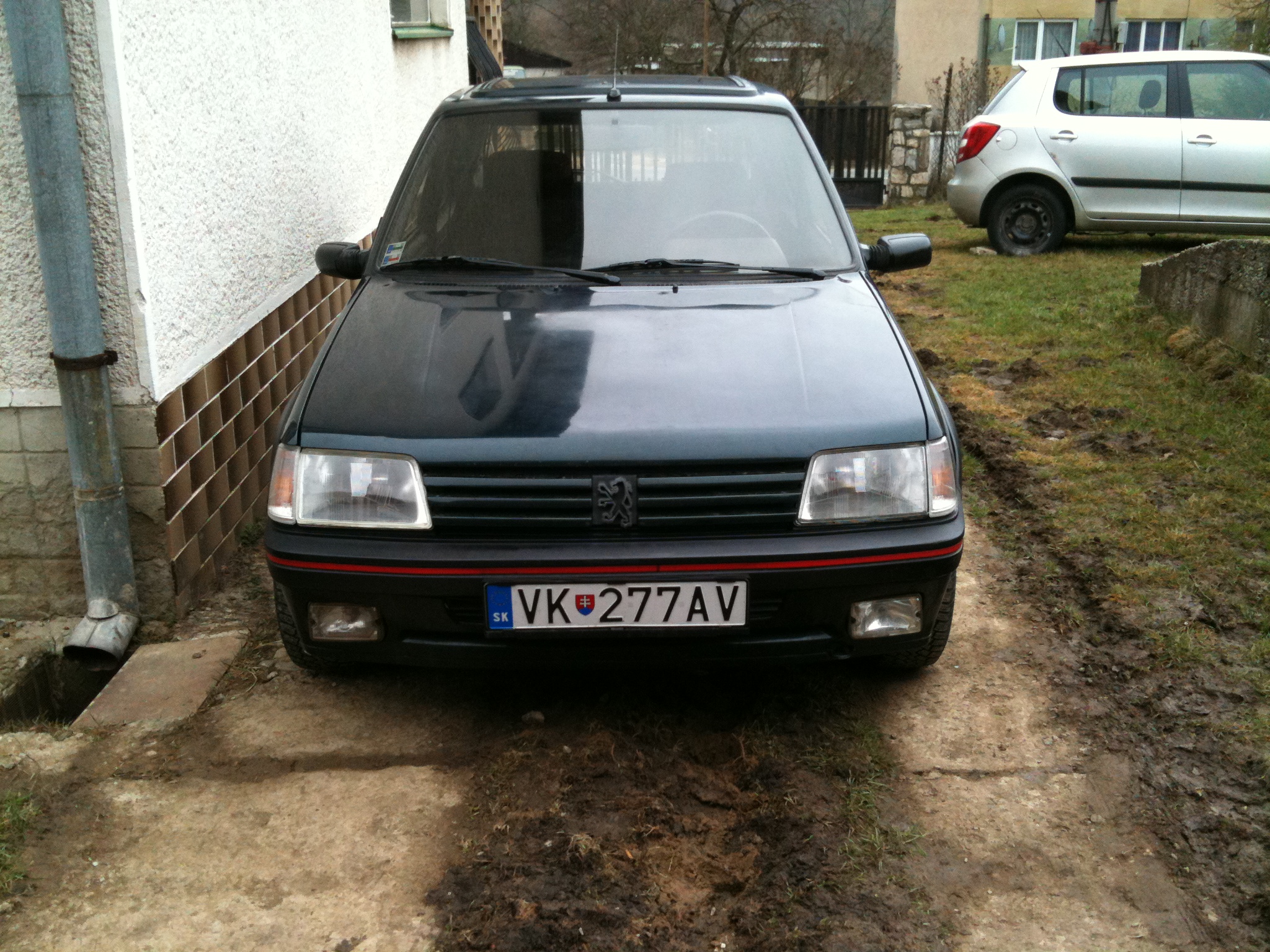

Dnes som starý štartér komplet rozobral dal nové uhlíky komplet všetko vyčistil a dal nový ten elektromagnet a štartér FUNGUJE :urg: :urg: :urg: bol som taký rád že uš ide ako má tak som sa išiel hned pozrieť k rieke a skoro som zapadol :m: Fotky nič moc ale mal som iba mobil zajtra to skúsim z foťákom .

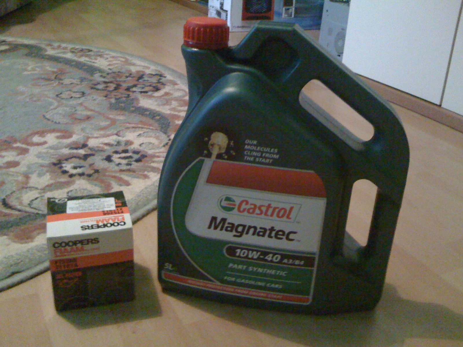

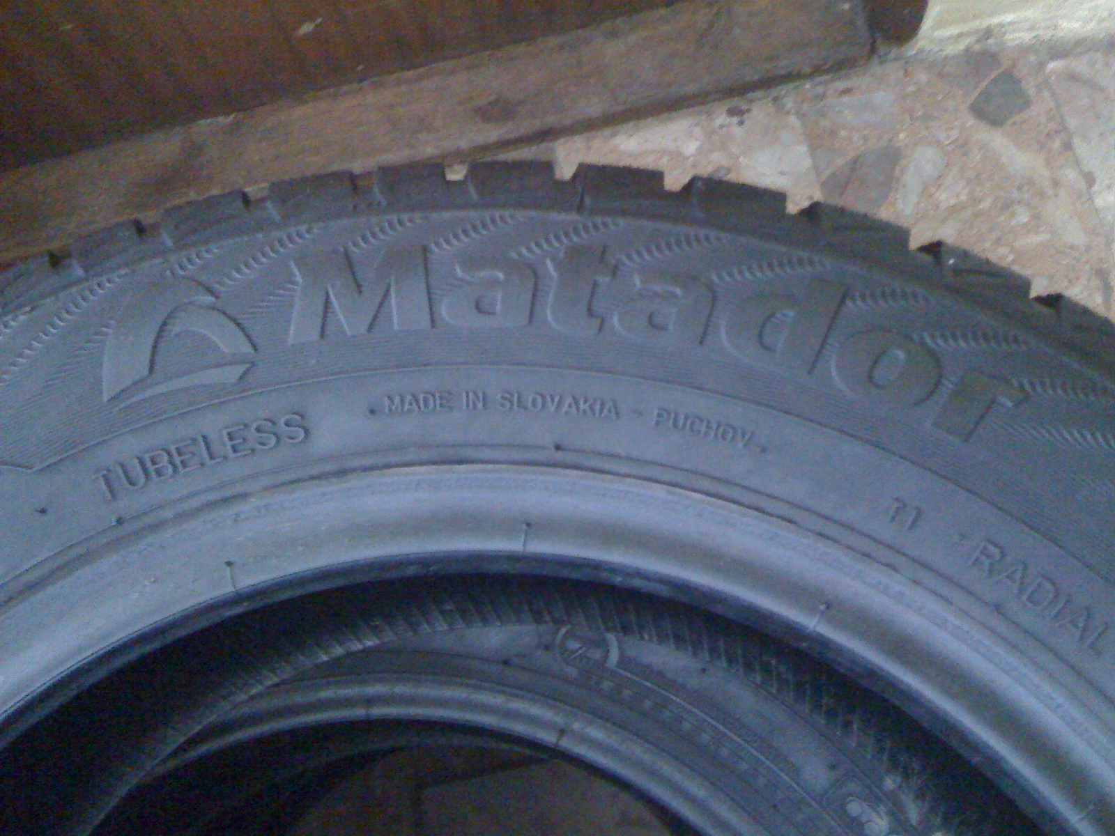

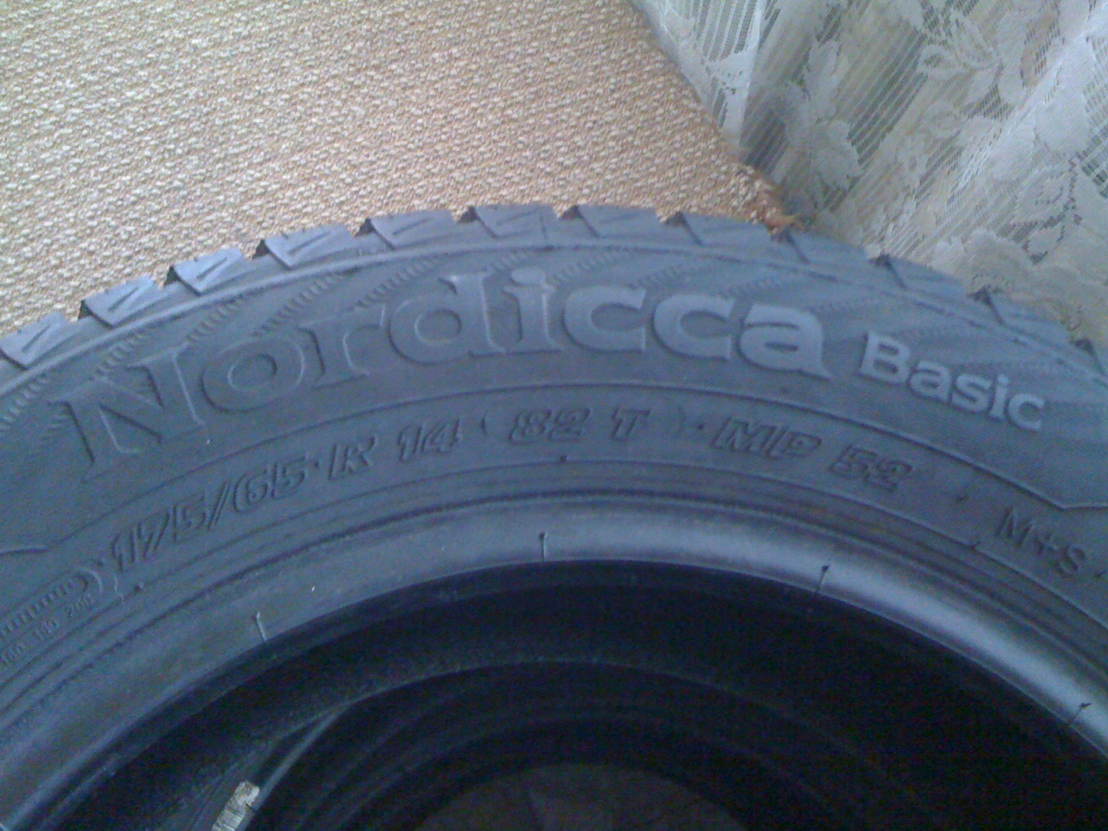

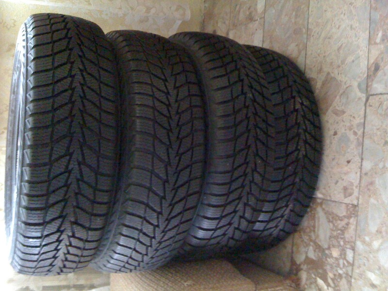

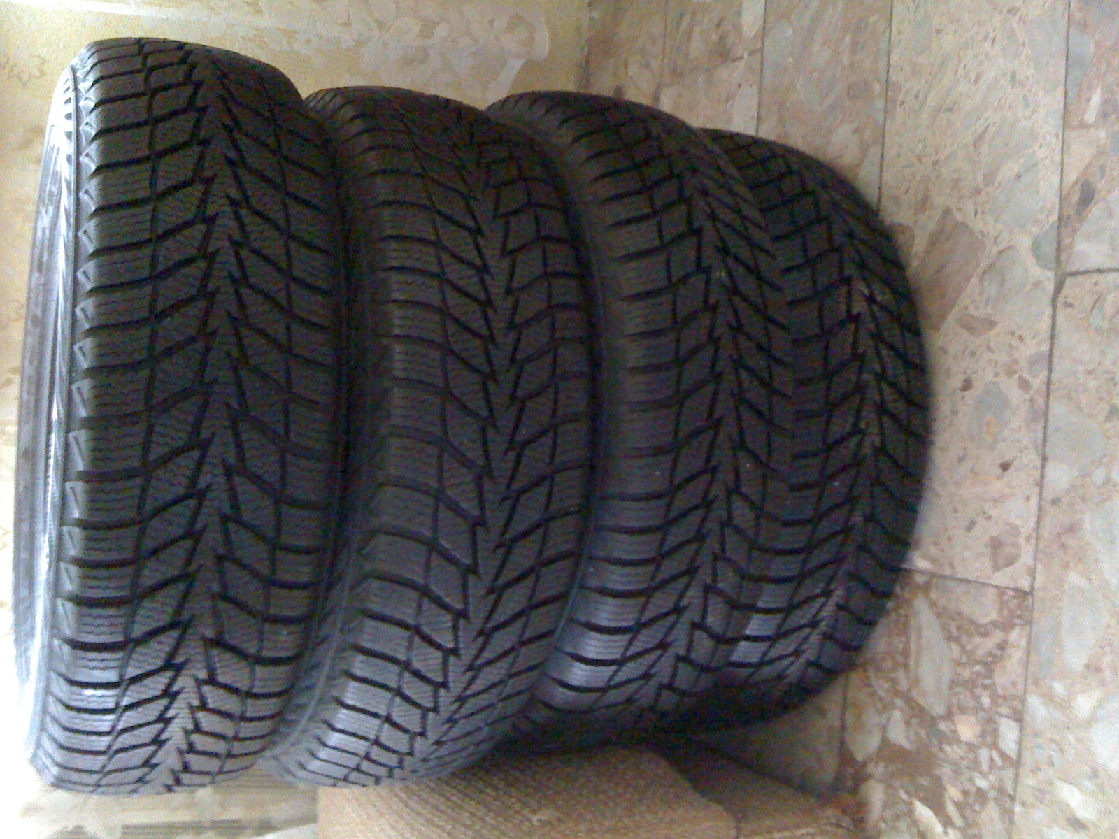

Tak autíčku uš ubiehajú kilometre a nedávno som mu doprial plnú nádrž teraz mám paličku medzi polkou a trištvrte a nabehané 330 km takže zo spotrebou to vyzerá dobre a kúpil som nové zimné gumy Matotor nordicca 175 65 r14 za 85€ a aj nový olej Castrol magnatec 10w40 . :up:

Pridávam foto zimákou :up: Na testoch dopadli velmi dobre tak dúfam že nesklamú :m:

Dnes prebehla výmena oleja :up: :m:

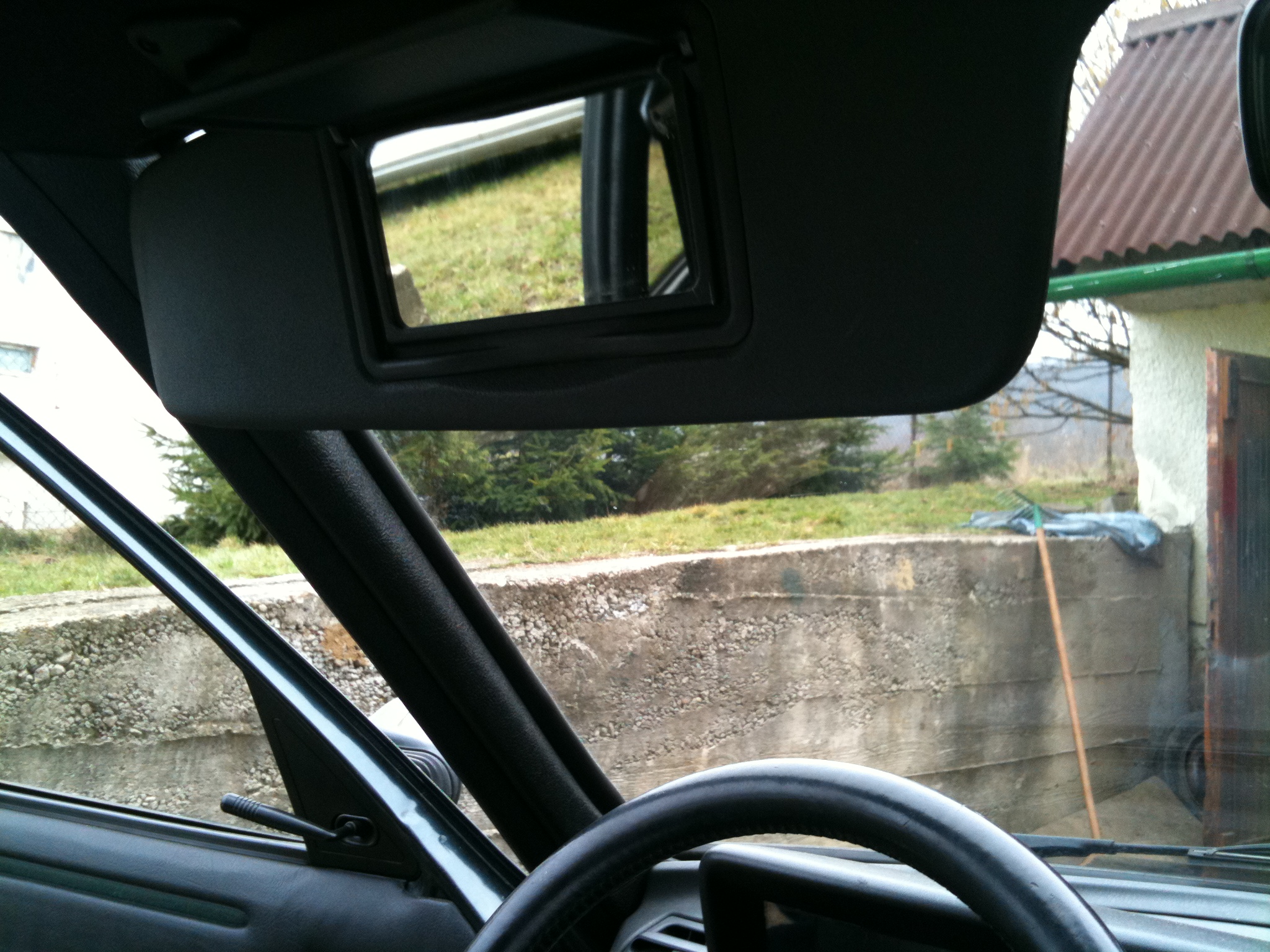

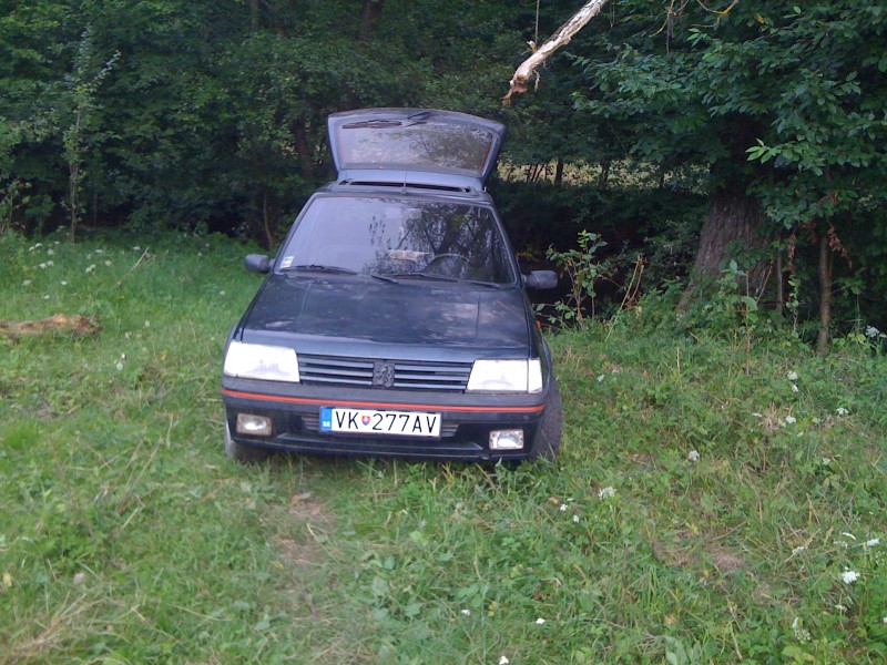

Dnes som si všimol že mi do auta ide dáky smrad spálenej gumy . Tak som otvoril kapotu kukám hladám a nakoniec som aj našiel . Hadička ktorá ide z brzdového posilovača do nádobky ktorá nafukuje a sfukuje gumu na strešnom okne , sa odpojila a padla na zvody . Ostalo mi z nej tak 15 cm :m: Kamoš ale našiel novú tak prebehla hned aj výmena a strešné okno funguje naštastie dalej :m: :up:

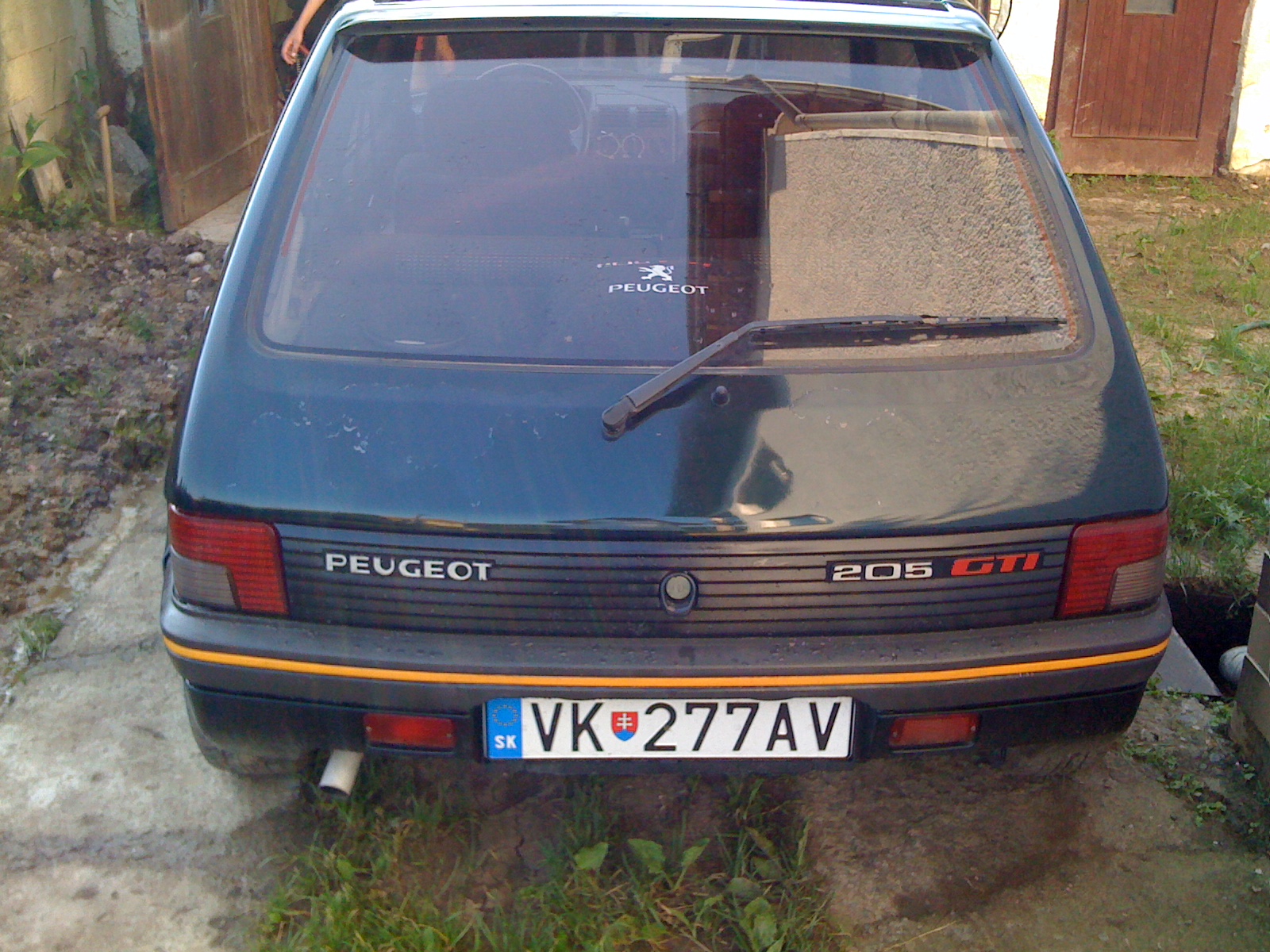

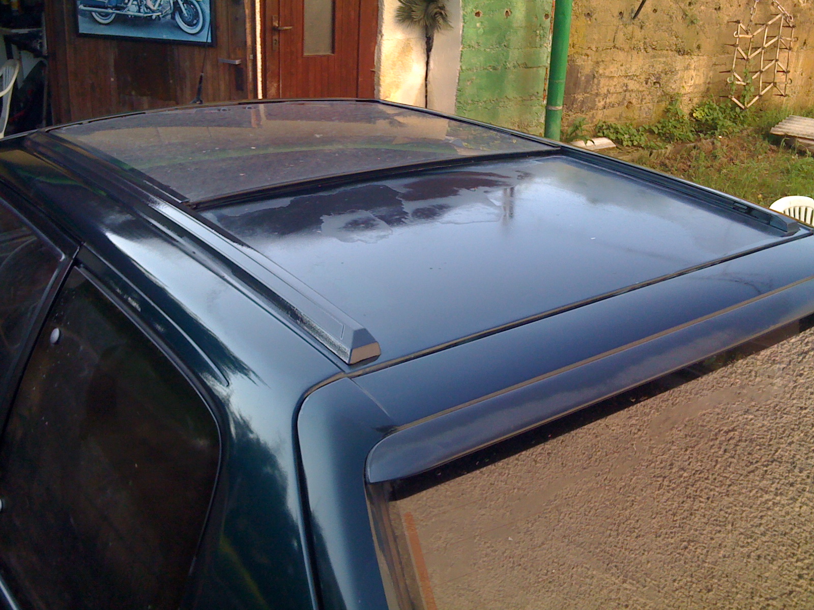

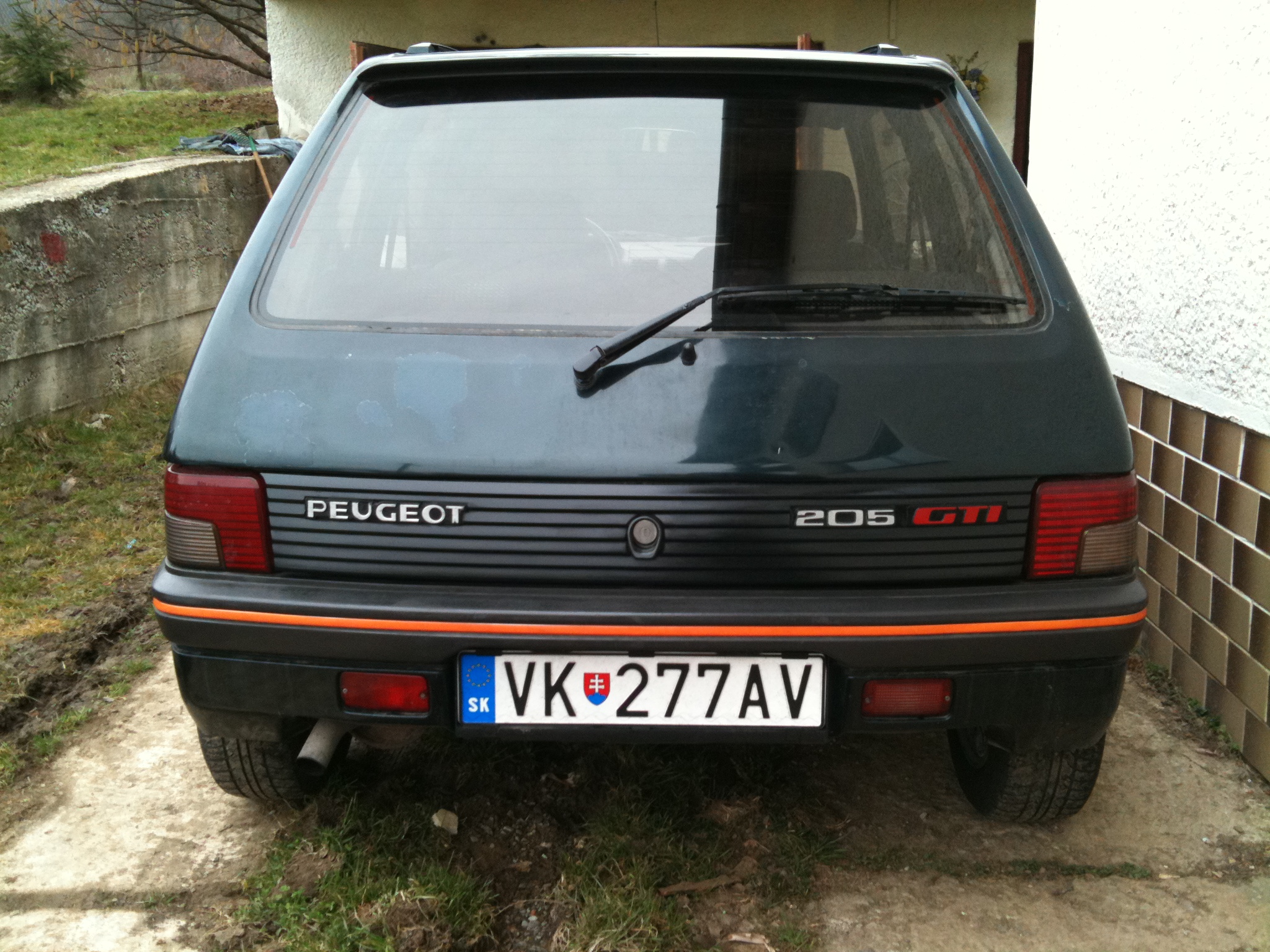

Tak moja lišta sa chovala ako chameleon tak som jej musel dohovoriť :m:
najskôr bola po kúpe taká orabžová :myslim:
A po čase mala žltú farbu :wau:
A teraz som ju celú obrúsil a dal jej nový kabát :m:
Ten lak na kufri si nevšímajte . Je strašný ten kufor :cry: ako aj celé auto . musím z tým ničo robiť :myslim:
