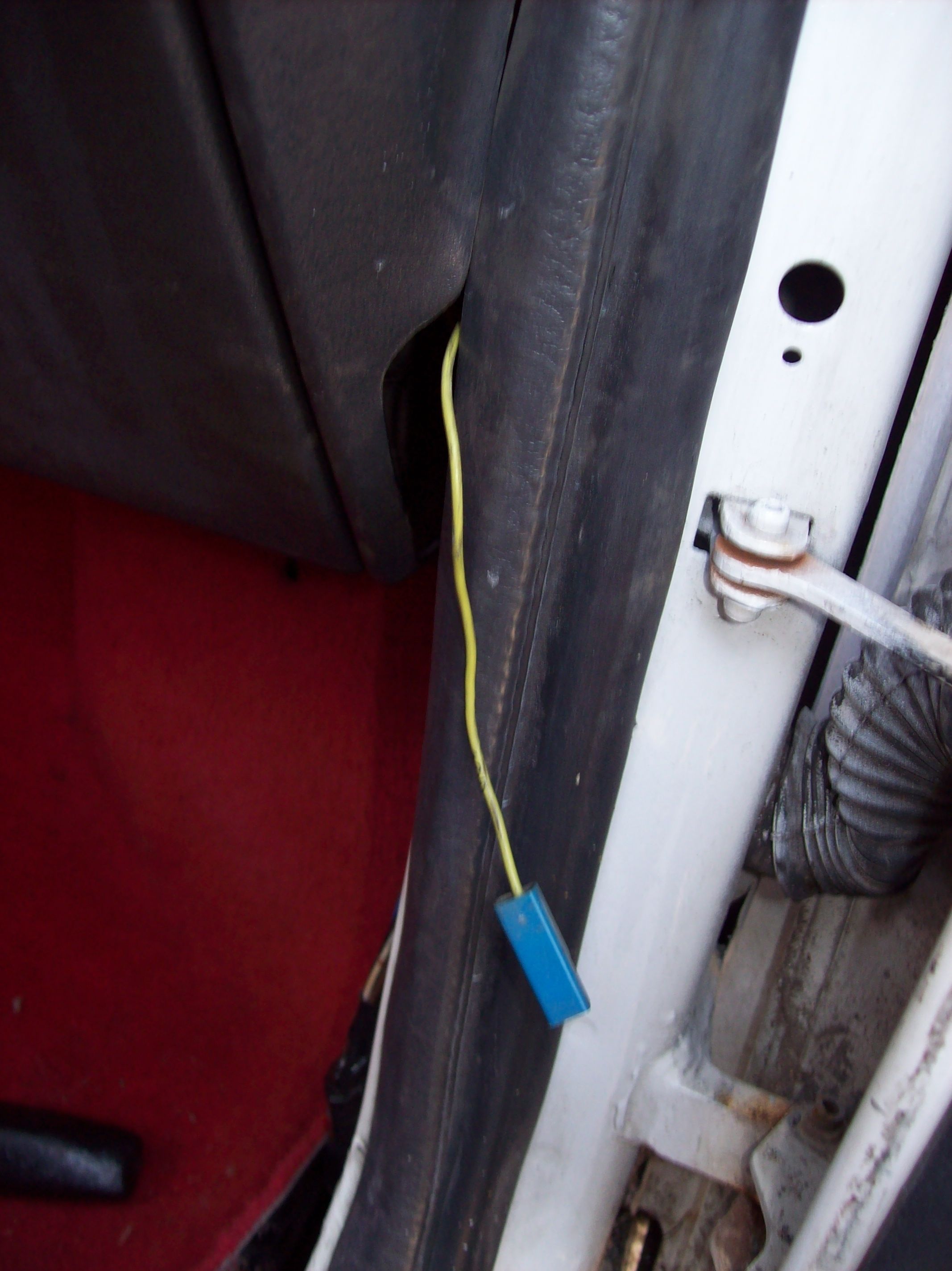

Slusne prosim nevi nekdo co to je za konektor? .... nechce se mi to cele rozdelavat abych nakonec zjistil ze to je od nejake kraviny ... myslel jsem ze to je cidlo osvetleni ve dveri ale to ma 2 kontakry tak to asi nebude ono?

Ale aj by to mohlo byť to na osvetlenie ja ked som rozoberal gtičko červené tak tam boli tiež tako ako jednopiny na osvetlenie .

100% je to konektoru pro dveřní spínač osvětlení ...

ja se bal jen aby to nebylo neco duleziteho, dik za odpoved .... ted uz jen tam vyhrabat ten druhy nekde

jakej druhej? tenhle je samotnej. ten spínač ve dveřích ho akorát připojuje ke kostře a tim se rozsvítí světlo. nic víc

jaj to jsem nevedel, jeste zes mi to rekdrakenx700 píše:jakej druhej? tenhle je samotnej. ten spínač ve dveřích ho akorát připojuje ke kostře a tim se rozsvítí světlo. nic víc
