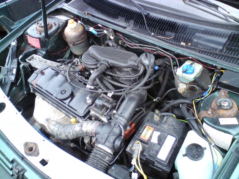

Na srazku u Mikeeho se Mitjovi povedlo na mem aute objevit v diagnostice chybu cislo 33 - Senzor podtlaku v sani.
Ma nekdo nejaky napad jak tohle resit?

Re: Diagnostika - Chyba 33
Otacky mas v pohode startuje to dobre, necuka se motor, jde ti to do otacek? jestli jo tak neres potenciometr! prej se musi menit i s klapkou a nikdo s nim nesmel pootocit
potenciometr jsem menil o vikendu, klapka byla menena na podzim
Napada me vymenit ten senzor, bo co to je, ale vubec nevim kde to je, jestli to vubec je
Jiank auto necuka, otacky na volnobehu za studena max 1500, pak to kelsa, startuje v pohode, spotreba jak tank
ja som to riesil vcera
ale po debate s Mitjou a Vinom sme nic take u tvojho auta nenasli
a co jsi vyresil?
to tvoje tema, kde jste to probirali mi jaksi vubec nepomohlo

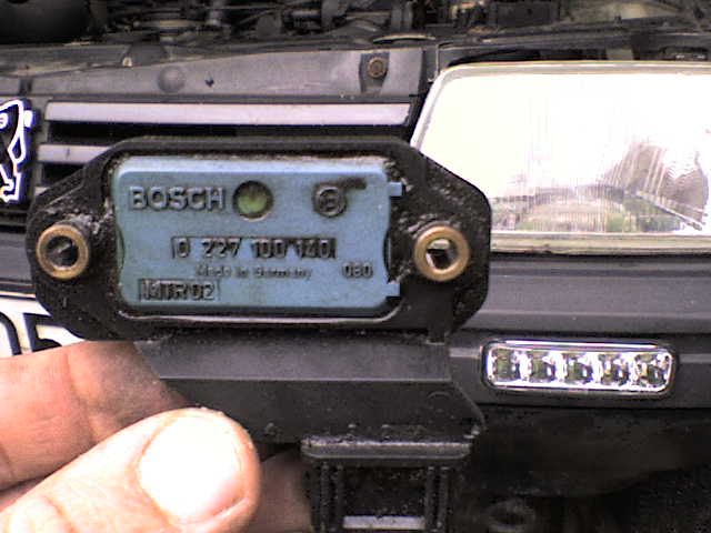

Myslis tohle? snimac otacek? tim to neni! Mas spatnej potenciometr pravdepodobne nebo je spatne nastavenej sviti ti kontrolka diagnostiky
tak ja viem ze ho mam a kde ho mam, ale ci a kde ho mas ty? to je zahada
jak rikam, potenciometr byl menenej, kdyz si tak rikam, sakra, ja to nezkouselk vyblikat s tim novym potenciometrem
Jak jsi ho menil dal jsi novy! a co nastaveni?
menil jsem ho za starsi, s mnohem lepsi odporovou vrstvou. dal jsem ho do uplne stejne polohy, protoze jsem se o tiom radil s Vinorakem, takze jsem si zaznacil kde presne byl ten stary, oddelal stary, dal novy,pripojil, odpojil baterku na 10 minut, zapojil baterku a pak jsem nastartoval...
no nejlepší je na tom to, že mono jetronic, snímač podtalku v sání nemá
zkontroluj všechyn podltaky a hadice kolem sání
okeeej
Ta spotreba je porad jako tank?
A tu lambdu uz jsi vymenil?
Chyby sem ti predtim smazal, takze jestli se tam zase neco objevi, tak se tam zaznamenaly nekdy od srazu u Mikeeho.
zbezne mu to muzes zkontrolovat tadyvinorak píše:no nejlepší je na tom to, že mono jetronic, snímač podtalku v sání nemázkontroluj všechyn podltaky a hadice kolem sání
