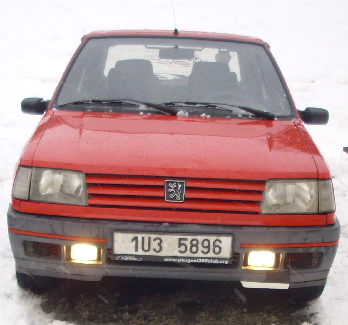

Re: Mlhovky / přídavné dálky
Já tam dával nějaký univerzální, co určitě nestojej tolik, stačilo tam jen v nárazníku v místech malinko vyříznout dirku na šroubek a ten jsem dal taky delší, Krapetko improvizace tvořilo geniální mlhovky, který po stranách maj takový postranice a ty v podstatě držely celou mlhovku a bez problémů, jen náraz od zábradlí nerozběhala.
ale jinak nepoznáš že tam nemaj bejt. Stačí ti že se ti do toho prolisu vejde a neni velká tak jako jsem to viděl u favorita.
- antik
- Příspěvky: 866
- Rok narození: 1974
- Skutečné jméno: ANTIK
- tel.:: 776712918
- Bydliště: Pardubice
Tady snad bude vidět ze předu ty postranice těch mlhovek, jsou to takový černý plastový něco z umělý hmoty.
Dokonce na nich i jsou vidět ty vruty, který vedou právě skrz to plastový něco, přez plast nárazníku a pak rovnou do plastu mlhovky.
Vzhledově to vypadalo velmi dobře. Jako by to tam patřilo.
