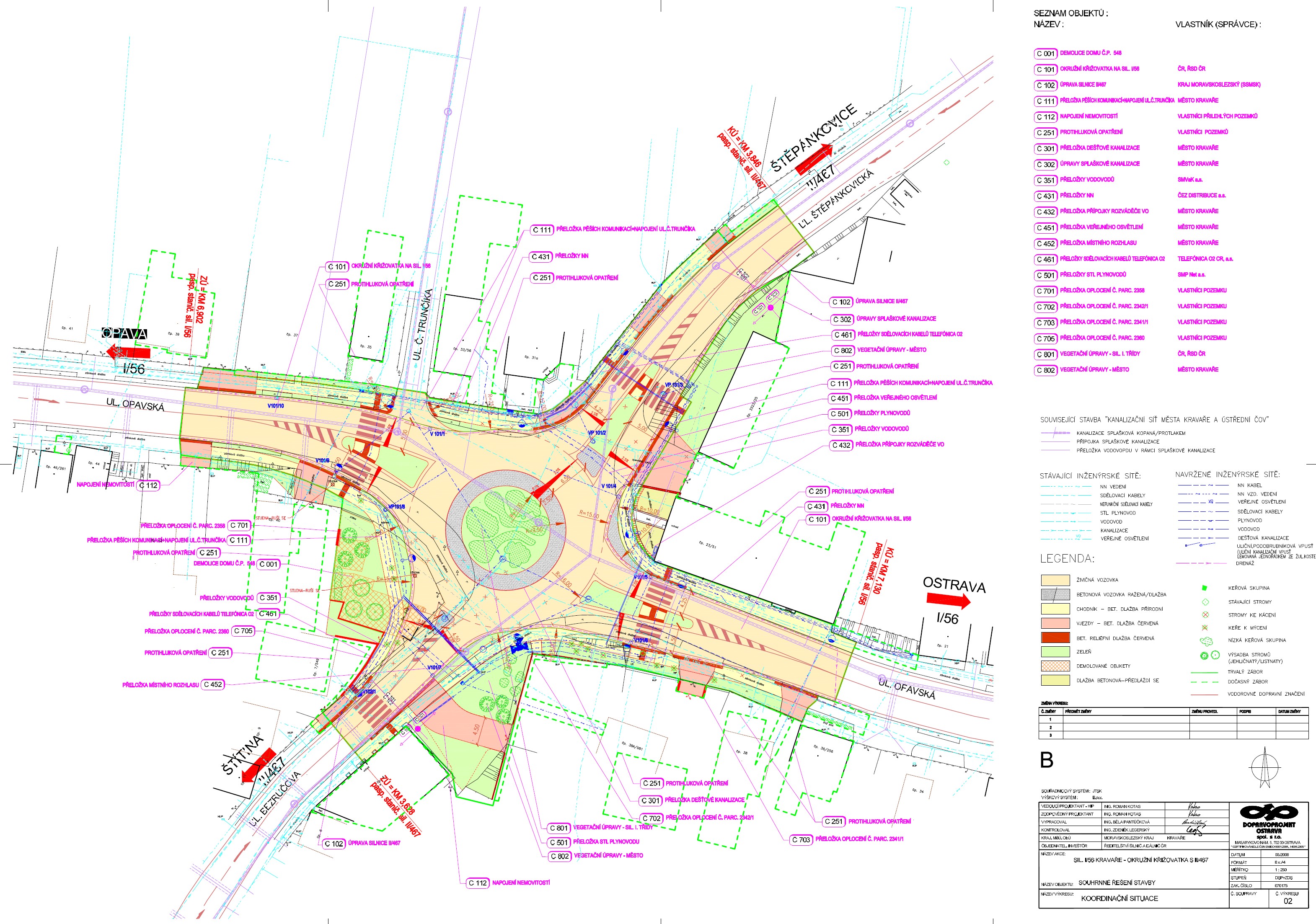

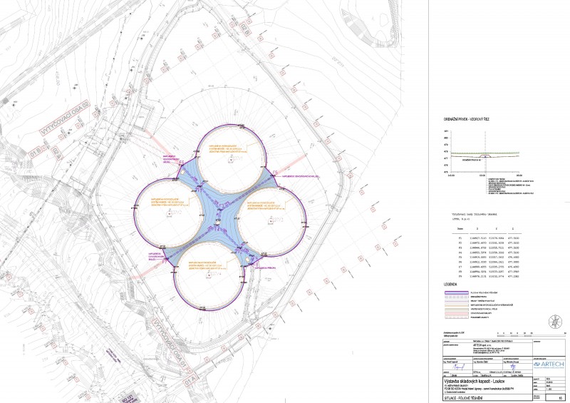

jen pro orientaci namátkou jsem ti vybral jak takovej plán vypadá..
už chápeš že potřebuju lupu a funkci vlož ze schránky? :fran:

Uz to chapu :smich: :up: . Lupa byla v planu, vloz ze schranky me predtim nenapadlo : ).
Tak konecne bude v te krizovatce na Stepankovice kruhovy objezd :?:

hele mitjo, když koukneš na ty plány, tak ti musí být jasné že u něčeho většího jako ty nádrže když chytnu měřítko v metrech, tak nebudu požadovat měření mm vzdáleností :blbl: je to všechno orientační, většinou jsou výkazy výměr, takže jde fakt jenom o orientační výměry, např. jak je široká komunikace, jak daleko je od komunikace barák apod...
PS: ten kruháč jsme soutěžili asi před měsícem, zastřešuje to firesta a mělo by se tam začít teoreticky teď někdy, pokud už se tam nepracuje

Milhaus píše:hele mitjo, když koukneš na ty plány, tak ti musí být jasné že u něčeho většího jako ty nádrže když chytnu měřítko v metrech, tak nebudu požadovat měření mm vzdáleností :blbl: je to všechno orientační, většinou jsou výkazy výměr, takže jde fakt jenom o orientační výměry, např. jak je široká komunikace, jak daleko je od komunikace barák apod...
Juju, tak jsem to nejak myslel... tak to je v poradku.
Tak konecne to tam bude nejak rozumne vyresene, bylo to tam pekne na hovno.
