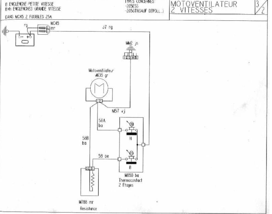

Čau, nevíte kde mam hledat relé na saharu ?? ( v pojiskovce nebo někde v motoru ? ) Jelikož jezdím krátké úseky tak mi asi zoxidovaly kontakty
Sahara nemaká, ale kontrolka teploty a STOP se mi rozsvítí Jinak jsem nikdy neměl problémy

relátka jsou hned za L svetlem v černé plastové krabičce. jsou tam 3 .. ale nemyslím si ze by byly špatné. spíš bych to tipoval na teplotní spínač na chladiči. je takový větší a ma 3 kontakty.

na motorech TU je vždycky pouze jenom jedna vrtule a proto relátka nepotřebuješ, je tam dvoustupňový čidlo a odpor pro pomalou rychlost
