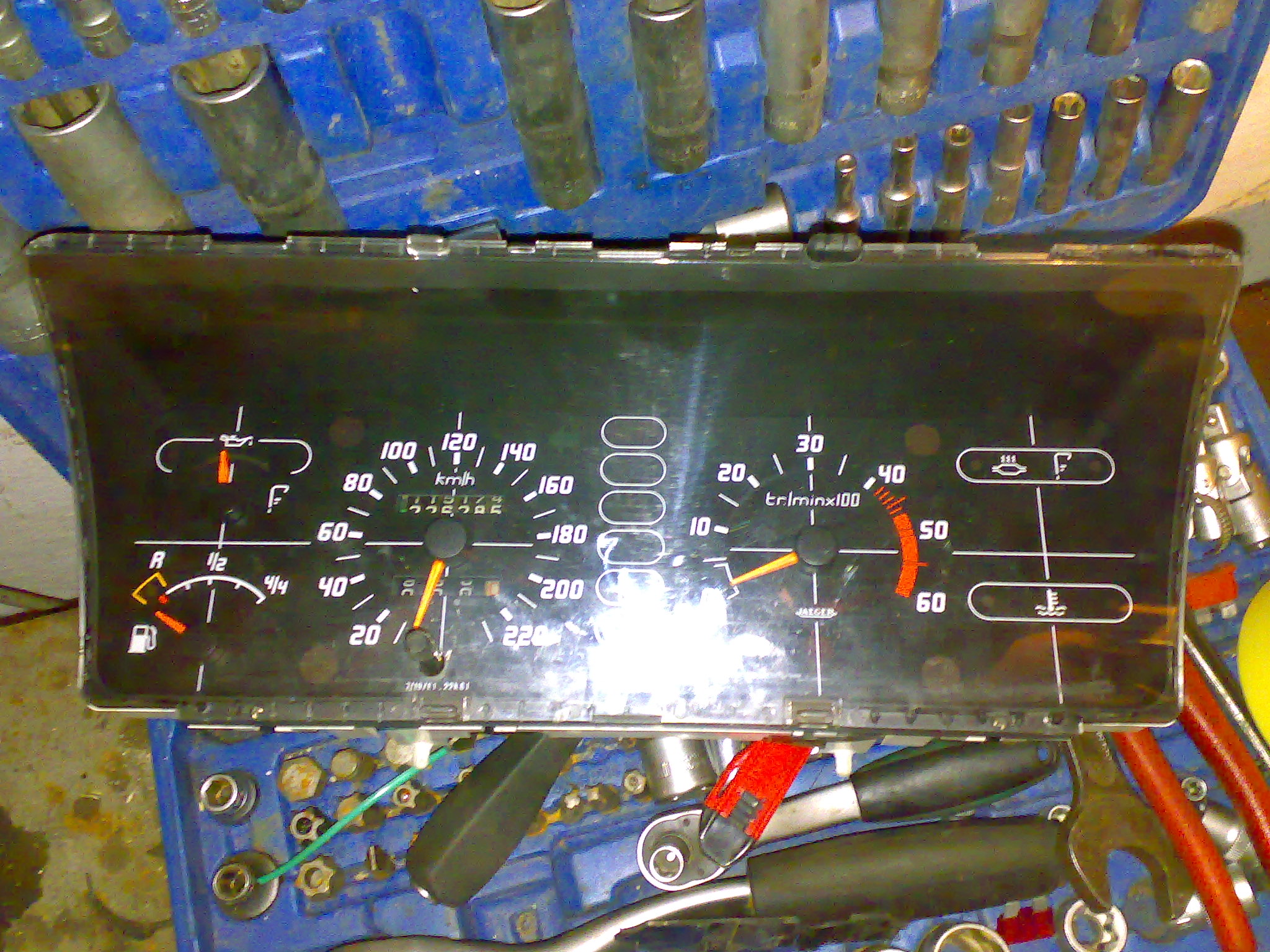

jinak sice budeš mít zelený budíky, ale příjdeš o ručičku na teplotu vody
to bych rači sehnal ještě z nějakýho benzína s teplotou a tu pravou starnu přehodil...

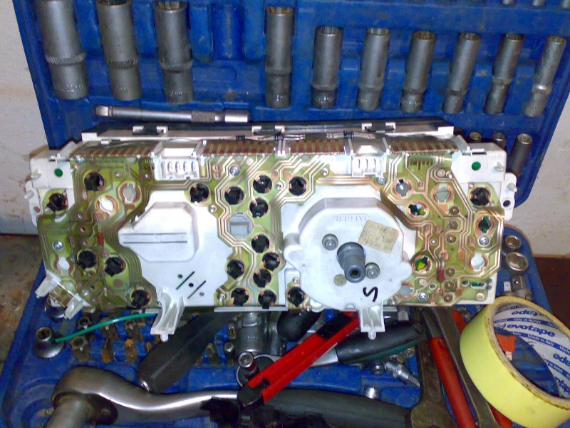

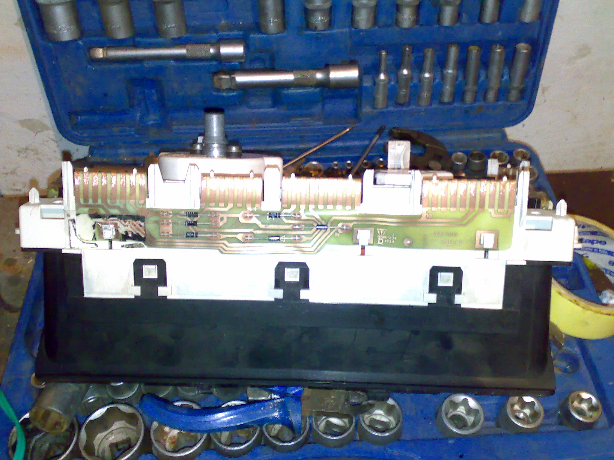

budíky jsem dal do auta všechno fungovalo až na podsvícení
Re: BX budíky
eště sem zapoměl že když sem rozsvítil světla tak se zbudíků začalo kouřit,ale nenašel sem kde to bylo
Re: BX budíky

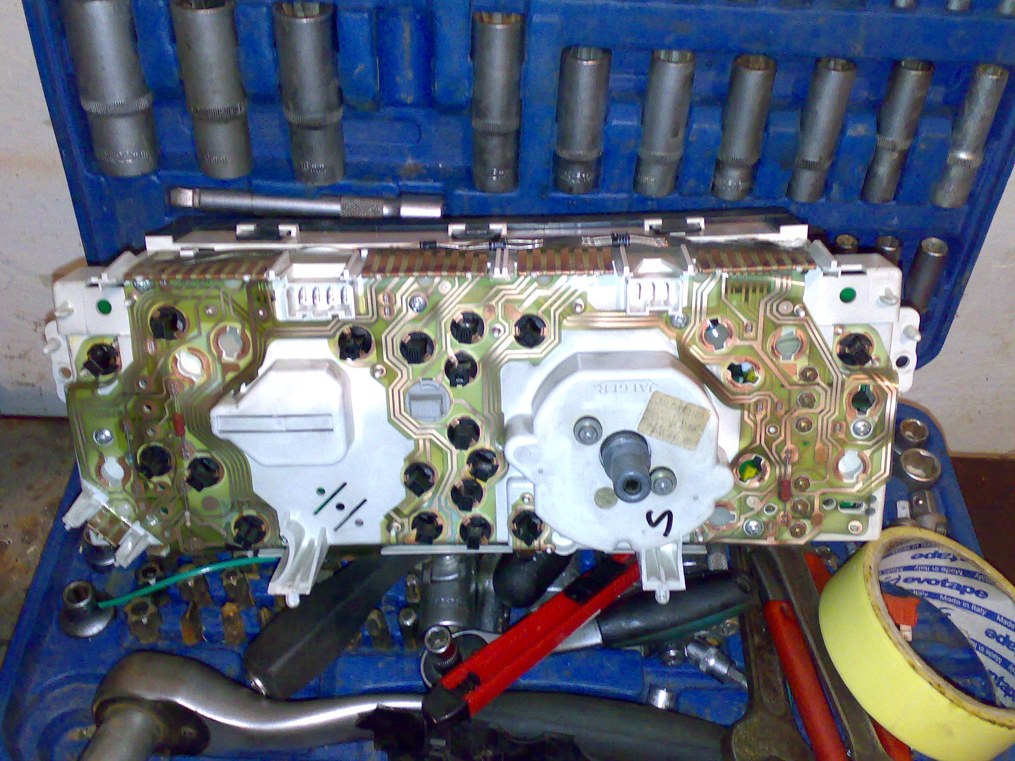

nevim na co je tohle je to nějaký tišták
- 16052010195.jpg (82.09 KiB) Zobrazeno 3280 x
Re: BX budíky
přinejhorším dovezeš na sraz, tam se na to koukem
Re: BX budíky
tyjo tady ten tišťák vypadá uplně jinak než na tech budíkách, co mám od phate. Na tech mejch je uplne stejnej tišťák jako na gti, jenom je tam navic ta škatule s měřením hladiny oleje, a po připojení fungovalo všechno bez problému bez nějakejch zásahů do zapojení. skus vzit multimetr, nastav si tam "zvonek" a skus si od žárovky podsvícení kerý cesty k nim vedou a pak to porovnej se zapojením v autě. viz příloha
