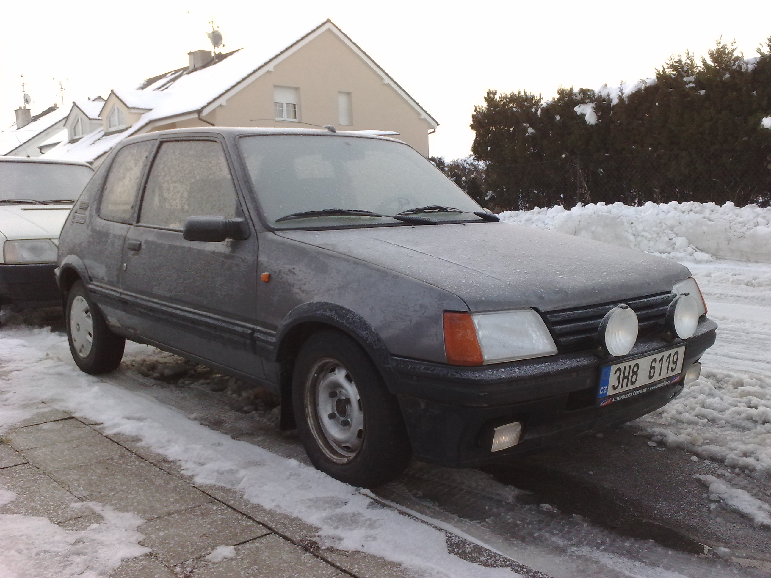

já mám na zimu obyč 13" disky ET 28, gumy 165/70

XS plechy, ET 28, sirka 5", 165/70 R13, zadni naprava po repasi a mam odhadem tak 1,5 az 2 cm mista mezi kolem a kastli, nemuzu si to ted presne vybavit. Ale myslim, ze Ti jde spis o sirsi kola a kdyz pises o nonGTI, tak spise o predni napravu, co? ;-)
